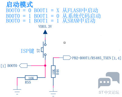

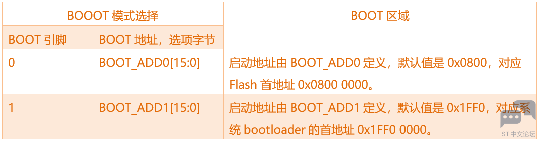

5 _$ \# u3 N& k4 y3 l4 H2、  相比F1,F4的启动方式,H7的启动方式更灵活些,只需一个boot引脚即可。但是一个引脚只能区分出两个状态,为了解决这个问题,H7专门配套了两个option bytes选项字节来解决此问题。% [% ~1 L" e) D5 ]' |; v
7 G* i& d& z% y8 c4 ~* y  ?13.2 各个版本的启动文件介绍

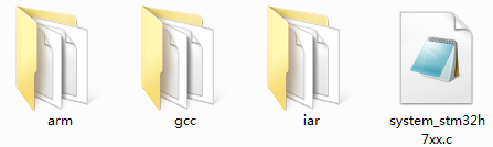

\Libraries\CMSIS\Device\ST\STM32H7xx\Source\Templates 在这个文件里面有ST官方为各个编译器提供的启动文件。5 ^: C- f& d" G5 s! A0 a
. k6 h( U  C$ d
, ^9 A' ^+ Q- v0 m5 p( j; {- h
) k! S' W! S) D  i* G* q$ g$ n. D看了上面的截图,大家会问怎么没有KEIL MDK呢?其实已经被放在了文件夹arm里面,KEIL公司已经在2005年被ARM公司收购了。开发板大部分例程都是配套了MDK和IAR两个版本,这里重点给大家分析一下MDK的启动文件分析,IAR和MDK的大同小异。2 V) i8 I' v% D7 n6 }- c

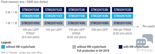

如果是H743系列,就使用startup_stm32h743xx.s文件,如果是H753系列,就使用startup_stm32h753xx文件。当前H743和753系列对应的型号如下:: u  m3 }' N, Z3 M* h* D
" Y, ~& ^; b0 g. F' f

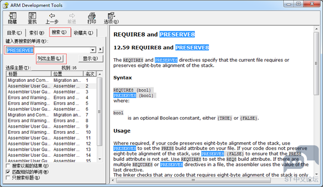

1 J: S0 b1 @9 y3 P鉴于V7开发板使用的是STM32H743XI,下面我们详细的分析一下启动文件startup_stm32h743xx.s。分析前,先掌握一个小技能,遇到不认识的指令或者关键词可以检索。
) c# i2 h# H: Y5 B  Y1 Y* R# W& l, h8 C0 p5 C2 _8 g2 J

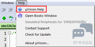

启动 MDK软件,在Help菜单点击 uVision Help' B! v) W( O8 C! q- o
' z, R! `/ ?! ]
1 @: m( r1 j. _- A) e! |+ J& g+ m- r' o  `8 s
  点击后弹出如下文件
6 _3 C+ K) \' O  L9 U& S& T4 f& r, z' z* G; ]
  N" I6 W/ e8 `
8 R& {3 {. f& e# J6 y
在搜索栏输入你需要查询的单词进行查询,然后点击“列出主题”按钮,会将相关的知识点都罗列出来。此功能非常实用,建议熟练掌握。

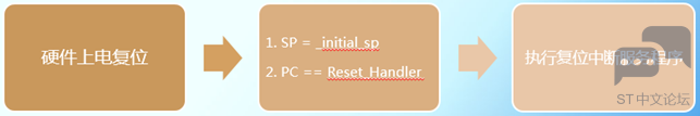

硬件复位之后,CPU 内的时序逻辑电路首先完成如下两个工作(程序代码下载到内部flash为例,flash首地址0x0800 0000)
6 A. Q" Q& k% O$ ~6 X8 g1 V. Q* d; M
$ D( l5 V6 U& d$ h8 C3 U' J1 c8 i  将0x08000000位置存放的堆栈栈顶地址存放到SP中(MSP)。7 L+ A( w3 I9 C! t
  将0x08000004 位置存放的向量地址装入 PC 程序计数器。
$ `% B3 c. s% b% G! tCPU 从 PC 寄存器指向的物理地址取出第 1 条指令开始执行程序,也就是开始执行复位中断服务程序 Reset_Handler。& f4 m! K; R) V' D, T: z
0 D, S5 l7 m) }* s1 G+ C
7 R8 c1 P6 S1 T/ X% P' G% q+ j- f: f2 M6 C) @4 x
复位中断服务程序会调用SystemInit()函数来配置系统时钟、配置FMC总线上的外部SRAM/SDRAM,然后跳转到C 库中__main 函数。由C库中的__main 函数完成用户程序的初始化工作(比如:变量赋初值等),最后由__main 函数调用用户写的 main()函数开始执行 C 程序。2 F  L" |9 \% c' Y

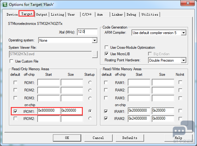

上面的这段代码是建立中断向量表,中断向量表定位在代码段的最前面。具体的物理地址由链接器的配置参数(IROM1 的地址)决定。如果程序在 Flash 运行,则中断向量表的起始地址是 0x08000000。1 T% c) O# E8 o4 y
' Q  |8 W+ f& n7 P$ @- ?
以MDK为例,就是如下配置选项:6 U7 }" H3 T5 x3 A' H& J" ~

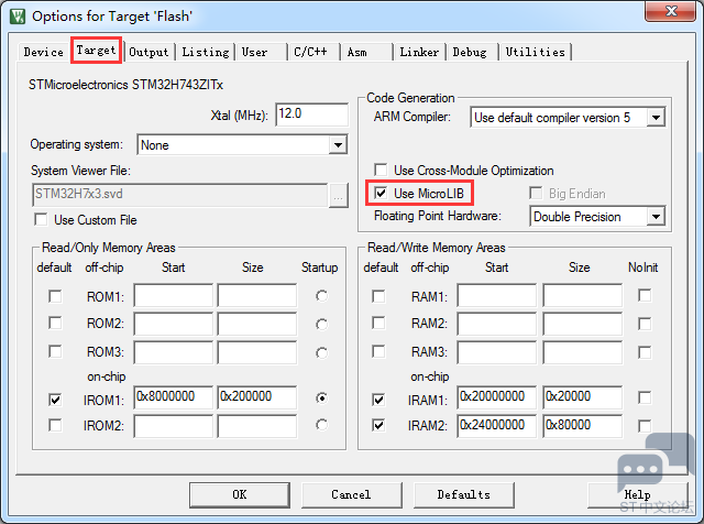

  4. 4. IF :DEF:__MICROLIB 0 a- @; W! n' `! C% U7 ~7 m
  5. 5.
    + L5 i1 x0 G& y0 y, a

第4行:简单的汇编语言实现IF…….ELSE…………语句。如果定义了MICROLIB,那么程序是不会执行ELSE分支的代码。__MICROLIB可能大家并不陌生,就在MDK的Target Option里面设置。
- m$ p) M7 a" j第5行:__user_initial_stackheap将由__main函数进行调用。9 n" i0 E5 ]1 j* O( ~3 d
# b2 b5 b3 z  A; I8 ]
7 v( G0 g' N5 V# E- e# J

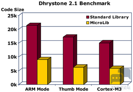

0 E' v+ Q8 ^2 E4 h$ tMicroLib
- c1 L2 B" ]8 u( w
" ]6 F+ t6 U! H2 e7 I# A" q& xMicroLib是MDK里面带的微库,针对嵌入式应用,MicroLIB做了深度优化,比使用C标准库所需的RAM和FLASH空间都大大减小比如调用:  `2 F8 g+ H/ }2 P3 d3 ^/ \
6 J& W$ j2 N- |. o<mat h.h>,<std lib.h>,<stdi o.h>,<stri ng.h>) @% @% p( S7 f
' I1 K( L2 C" p  {1 x另外注意microlib只有库,没有源文件。下图是标准库和微库生成代码的比较。, k* \$ `, V! d7 ^* G( c
* h4 n9 N  S# r' U0 c
( F: E- t- Y/ F

13.4 BOOT启动模式
  j0 W: k% B& c0 f  i相比F1,F4的启动方式,H7的启动方式更灵活些,只需一个boot引脚即可。但是一个引脚只能区分出两个状态,为了解决这个问题,H7专门配套了两个option bytes选项字节配置,如此以来就可以方便设置各种存储器地址了。
6 C- h' O: k6 x- D9 e7 R$ Y6 [9 L( D9 d% b3 C/ ^5 E
% N+ C( l2 f" ]. i4 e# k
- ?9 |" Z. M3 D6 r8 l+ R$ M0 qBOOT_ADD0和BOOT_ADD1对应32位地址到高16位,这点要特别注意。通过这两个选项字节,所有0x0000 0000到0x3FFF 0000的存储器地址都可以设置,包括:
  c  W5 a+ W( _& }) k/ J& r3 A4 z2 T* C8 @* ?8 |8 A: @% J. C
  所有Flash地址空间。
* Y2 S% _4 `" ?. v8 Y- |% |0 ~  所有RAM地址空间,ITCM,DTCM和SRAM。
: A% s4 S$ D" f; x2 s- @( E设置了选项字节后,掉电不会丢失,下次上电或者复位后,会根据BOOT引脚状态从BOOT_ADD0,或BOOT_ADD1所设置的地址进行启动。4 I" x5 s$ r4 h" K# Z1 }' r: t6 L
/ o7 V0 T1 F6 A$ K2 b* ~0 Q$ ]
8 P- J) c, M% X; ?6 t- }
$ D: U% Q+ w* H+ e: Q* F/ D8 m, w使用BOOT功能,注意以下几个问题:- ~3 C/ n1 l: N/ s& b6 q0 |, N4 M1 N
: ]+ Q6 y  U9 x# B6 N3 C
  如果用户不慎,设置的地址范围不在有效的存储器地址,那么BOOT = 0时,会从Flash首地址0x0800 0000启动,BOOT = 1时,会从ITCM首地址0x0000 0000启动。
( l2 j4 l! E2 _  如果用户使能了Flash Level 2保护,那么只能从Flash地址空间进行启动。$ R' \/ ?/ y  f: z' L$ k0 x
) A% y- F6 v9 O' m" |
4 I) f" f" n* P/ ]2 o# j) L( I% \  F1,F4的启动方式
- n# H' c5 f+ D  I作为对比,这里补充F1,F4的启动方式,由BOOT0和BOOT1引脚共同决定。
+ L0 D$ r7 L# u0 i8 q6 v: X" x7 t! C4 L$ k: c
* w, N) I& p) y
