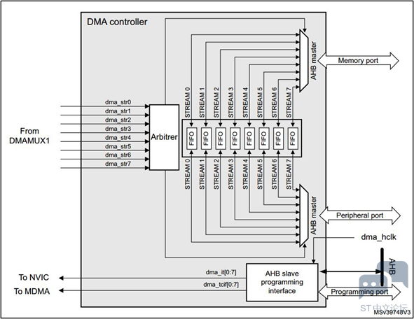

认识一个外设,最好的方式就是看它的框图,方便我们快速的了解DMAMUX的基本功能,然后再看手册了解细节。首先来看下DMAMUX与DMA之间的连接方式,从整体上把握下,可以更好的理解DMAMUX的作用。
DMAMUX1有16个输出通道,前8个通道分别连接DMA1 Stream0到Stream7,而后8个通道分别连接DMA2 Stream0到Stream7。上面DMAMUX1的前8路接到DMA1的8路数据流通道Stream0到Stream7中。

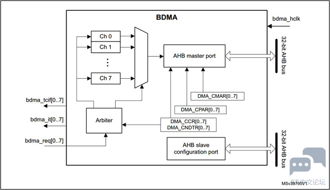

DMAMUX2有8个输出通道,连接BDMA的8个输入通道:

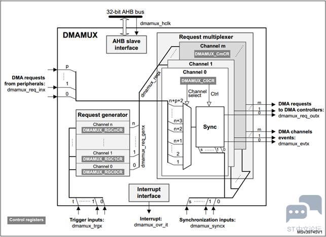

39.2.2 DMAMUX的硬件框图
这个框图对于理解DMAMUX至关重要。
通过这个框图,我们可以得到如下信息:
  DMA requests from peripherals接口
对于DMAMUX1来说,这个接口支持107个DMA外设请求,供DMA1和DMA2的数据流使用:

这里特别注意一点,DMA1,DMA2和BDMA都支持存储区到存储区的传输。

除了正常的DMA请求可以输入到DMAMUX里面,通过设置触发条件也可以生成DMA触发请求。这样就比较灵活了,不支持DMA的外设也可以通过Trigger inputs接口触发DMA传输,比如我们可以将RAM中的数据通过定时器触发直接输出到GPIO,这样就可以产生各种脉冲效果。

  Synchronization inputs接口
同步输入接口可以用来控制DMAMUX的输入端的DMA外设请求到输出端的同步控制,其实就是控制何时输出。

  DMA Channels event接口
DMAMUX的事件输出。
  DMA requests to DMA controllers接口
DMAMUX的输出,发往DMA1,DMA2或者BDMA。

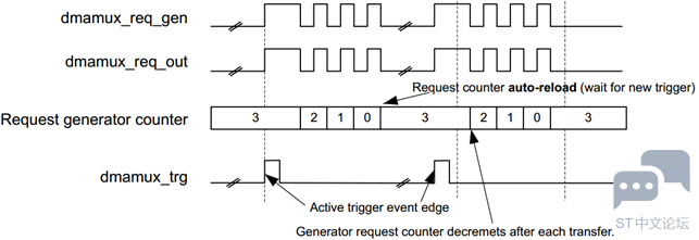

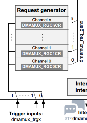

39.2.3 请求发生器(Request Generator)
请求触发器最大的优势就是可以让不支持DMA传输的外设也可以通过Trigger inputs接口触发DMA传输,比如我们可以将RAM中的数据通过定时器触发直接输出到GPIO,这样就可以产生各种脉冲效果,这样就比较灵活了。
这里我们再进一步的认识下请求发生器,通过下面框图可以看出请求发生器有n个通道,并且每个通道都支持t个触发。这里有一个关键知识点,所有这些通道可以选择同一个触发源。
了解了这些之后,我们要对它的工作过程有一个简单的认识,看下面的时序图:
  dmamux_req_gen信号请求发生器生成的DMA请求。
  dmamux_req_out信号是DMAMUX的输出,供DMA1,DMA2或者BDMA使用。
  Request generator counter这个计数器比较重要,它的意思是一次dmamux_trg触发信号,可以连续执行的DMA请求,最大32次。这里是以DMA可以执行的最快速度进行响应的。每执行一次,计数器减1,减到0后自动加载用户设置的最大次数,等待下次触发,依次进行。如果计数器还没有减到0就再次触发,请求发生器的中断状态寄存器DMAMUX_RGSR的标志将被置位,如果使能了中断,将会被触发。
  dmamux_trg信号是触发源。

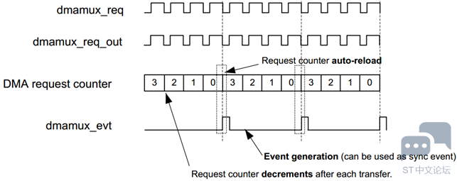

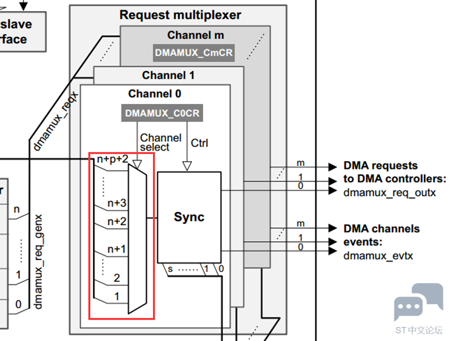

39.2.4 同步触发和请求复用器(Request multiplexer)
这里我们再进一步的认识下请求复用器,从下面的框图中可以看出请求发生器有m个通道,并且每个通道都支持n+p+2个DMA请求,但是每个通道不可以选择相同的DMA请求。
特别注意红色方框的地方,请求发生器的n个DMA请求和p个DMA外设请求全都汇集于此,可供这里的多路选择器选择。

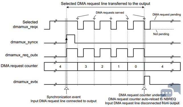

下面连续同步三次的效果,每次产生4次DMA请求:
  dmamux_reqx信号是请求复用器的输入端。
  dmamux_syncx是同步触发信号。
  dmamux_req_outx信号是DMAMUX的输出,供DMA1,DMA2或者BDMA使用。
  DMA request counter这个计数器比较重要,他的意思是一次dmamux_syncx触发信号,可以连续执行的DMA请求,最大32次。这里是以DMA请求可以执行的最快速度进行响应的。每执行一次,计数器减1,减到0后自动加载用户设置的最大次数,等待下次触发,依次进行。如果计数器还没有减到0就再次触发,请求发生器的中断状态寄存器DMAMUX_CSR的标志将被置位,如果使能了中断,将会被触发。
  dmamux_evt信号是输出事件。

39.3.2 同步触发结构体HAL_DMA_MuxSyncConfigTypeDef
HAL_DMA_MuxSyncConfigTypeDef的定义如下::
  1. typedef struct
  2. {
  3.   uint32_t SyncSignalID;
  4.   uint32_t SyncPolarity;
  5.   FunctionalState SyncEnable;
  6.   FunctionalState EventEnable;
  7.   uint32_t RequestNumber;
  8. }HAL_DMA_MuxSyncConfigTypeDef;
下面将这五个结构体成员一 一为大家做个说明。
  SyncSingnalID
同步触发源的ID选择,DMAMUX1可以选择的触发源ID如下:

  SyncPolarity
同步触发信号的极性设置,可以是上升沿触发、下降沿触发或者双沿触发。
  1. #define HAL_DMAMUX_SYNC_NO_EVENT        0x00000000U
  2. #define HAL_DMAMUX_SYNC_RISING          DMAMUX_CxCR_SPOL_0
  3. #define HAL_DMAMUX_SYNC_FALLING         DMAMUX_CxCR_SPOL_1
  4. #define HAL_DMAMUX_SYNC_RISING_FALLING  DMAMUX_CxCR_SPOL
  SyncEnable
用于使能同步触发,参数可以是ENABLE 或者 DISABLE。
  EventEnable
同步触发事件输出使能,当参数RequestNumber的数值减到0的时候才会输出。
  RequestNumber
每次同步触发信号后,可以执行的DMA请求次数,这个在本章的2.4小节已经进行了详细说明。

39.4.2 函数HAL_DMAEx_ConfigMuxRequestGenerator
函数原型:
  1. HAL_StatusTypeDef HAL_DMAEx_ConfigMuxRequestGenerator (DMA_HandleTypeDef *hdma, HAL_DMA_MuxRequestGeneratorConfigTypeDef *pRequestGeneratorConfig)
  2. {
  3.   HAL_StatusTypeDef status = HAL_OK;
  4.   /* 检查参数 */
  5.   assert_param(IS_DMA_STREAM_ALL_INSTANCE(hdma->Instance));
  6.   if(IS_D2_DMA_INSTANCE(hdma) != 0U)
  7.   {
  8.     assert_param(IS_D2_DMAMUX_REQUEST_GEN_SIGNAL_ID(pRequestGeneratorConfig->SignalID));
  9.   }
  10.   else
  11.   {
  12.     assert_param(IS_D3_DMAMUX_REQUEST_GEN_SIGNAL_ID(pRequestGeneratorConfig->SignalID));
  13.   }
  14.   assert_param(IS_DMAMUX_REQUEST_GEN_POLARITY(pRequestGeneratorConfig->Polarity));
  15.   assert_param(IS_DMAMUX_REQUEST_GEN_REQUEST_NUMBER(pRequestGeneratorConfig->RequestNumber));
  16.   /* 如果DMA配置中未使用DMAMUX的请求发生器,返回HAL_ERROR */
  17.   if(hdma->DMAmuxRequestGen == 0U)
  18.   {
  19.     /* 设置参数错误 */
  20.     hdma->ErrorCode = HAL_DMA_ERROR_PARAM;
  21.     /* 设置错误状态 */
  22.     status = HAL_ERROR;
  23.   }
  24.   /* 必须保证请求发生器是关闭的才可以配置 */
  25.   else if((hdma->State == HAL_DMA_STATE_READY) && ((hdma->DMAmuxRequestGen->RGCR & DMAMUX_RGxCR_GE) == 0))
  26.   {
  27.     /* 上锁 */
  28.     __HAL_LOCK(hdma);
  29.     /* 设置新参数 */
  30.     hdma->DMAmuxRequestGen->RGCR = pRequestGeneratorConfig->SignalID | \
  31.                                   ((pRequestGeneratorConfig->RequestNumber - 1U) << POSITION_VAL(DMAMUX_RGxCR_NBREQ))| \
  32.                                   pRequestGeneratorConfig->Polarity;
  33.     /* 解锁 */
  34.     __HAL_UNLOCK(hdma);
  35.     return HAL_OK;
  36.   }
  37.   else
  38.   {
  39.     /* 设置错误标志 */
  40.     hdma->ErrorCode = HAL_DMA_ERROR_BUSY;
  41.     /* 设置错误状态 */
  42.     status = HAL_ERROR;
  43.   }
  44.   return status;
  45. }
函数描述:
此函数用于配置DMAMUX的发生器。请求触发器最大的优势就是可以让不支持DMA传输的外设也可以通过Trigger inputs接口触发DMA传输,比如我们可以将RAM中的数据通过定时器触发直接输出到GPIO,就可以产生各种脉冲效果,这样就比较灵活了。
函数参数:
  第1个参数是DMA_HandleTypeDef类型结构体指针变量,用于配置DMA的初始化参数。
  第2个参数是HAL_DMA_MuxRequestGeneratorConfigTypeDef f类型结构体变量,参数成员的含义在本章的3.1小节有讲解说明。
  返回值,返回HAL_ERROR表示配置失败,HAL_OK表示配置成功,HAL_BUSY表示忙(操作中),HAL_TIMEOUT表示时间溢出。
注意事项:
第1个参数的结构体成员介绍在第40章进行了讲解。
调用此函数前要先调用函数HAL_DMA_Init配置好DMA。
使用举例:
  1. HAL_DMA_MuxRequestGeneratorConfigTypeDef dmamux_ReqGenParams ={0}
  2. dmamux_ReqGenParams.SignalID  = HAL_DMAMUX2_REQ_GEN_LPTIM2_OUT;   /* 请求触发器选择LPTIM2_OUT */
  3. dmamux_ReqGenParams.Polarity  = HAL_DMAMUX_REQ_GEN_RISING_FALLING; /* LPTIM2输出的上升沿和下降沿均可触发  */
  4. dmamux_ReqGenParams.RequestNumber = 1;                            /* 触发后,传输进行1次DMA传输 */
  5. HAL_DMAEx_ConfigMuxRequestGenerator(&DMA_Handle, &dmamux_ReqGenParams); /* 配置DMAMUX */
  6. HAL_DMAEx_EnableMuxRequestGenerator (&DMA_Handle);                      /* 使能DMAMUX请求发生器 */
