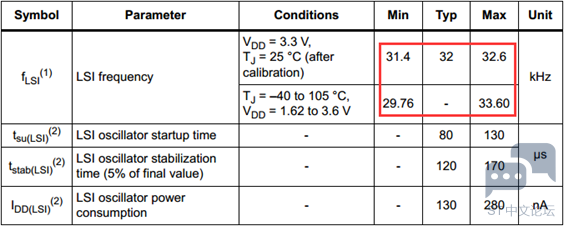

使用LSI作为LPTIM1的系统是要注意两点:( q3 X8 {# y9 v9 ?6 Q) A6 q: B
2 Q' c  a; ?& D2 [7 r1、LSI的实现有一定的误差,具体范围在数据手册有给出,由于不支持温补,温度对其也是有影响的。+ K7 R* R3 H) v0 ~' ^

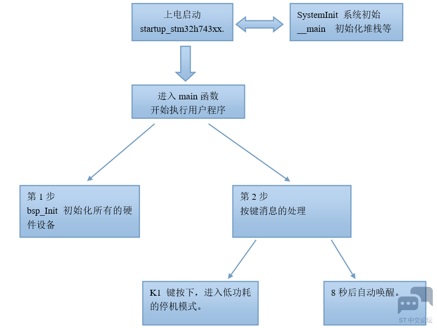

38.5 实验例程设计框架
. u% i& K/ }0 k8 [6 n/ n1 I( D( Y通过程序设计框架,让大家先对配套例程有一个全面的认识,然后再理解细节,本次实验例程的设计框架如下:: X! |) O  B  t7 h9 b: ~" ^3 K& K
" J9 F' U. Z3 H. _4 Q# o, d( m
2 y; {, @1 r' Z% i1 v0 Q+ U5 T
1 W  v7 R/ D' i  第1阶段,上电启动阶段:2 V6 |$ c" ~; S9 l
) \! F  H: t% p$ M) `8 [# n
这部分在第14章进行了详细说明。
. y0 C5 p" t& `! O$ V/ k  第2阶段,进入main函数:
" R+ I5 W% Q! a' X9 N/ S3 D; A$ t, G- A: ]
  第1步,硬件初始化,主要是MPU,Cache,HAL库,系统时钟,滴答定时器,LED和串口% B/ m0 y: `8 ^( y- ~, F
  第2步,借助按键消息实现低功耗定时器的效果测试。. O6 h" n8 s( s: ^; T

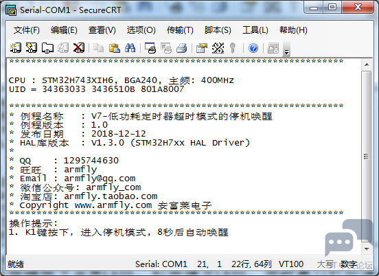

使用LPTIM的好处是系统处于睡眠,停机状态依然可以正常工作(除了待机模式)。停机状态可以正常工作的关键是LSE,LSI时钟不会被关闭,同时也可以选择使用外部时钟源。! Z9 m9 r7 i6 V0 _7 z3 j
例子默认用的LSE时钟供LPTIM1使用,大家可以通过bsp_lptim_pwm.c文件开头宏定义切换到LSI或者PLCK。! @6 w' q# F& T# |/ @
本例子利用LPTIM的超时功能,配置8秒后唤醒停机模式。
; p# \; t, H0 s+ S' e6 ~2 k) o板子正常运行时LED2闪烁,进入停机模式后,LED2停止闪烁。
$ E6 r5 `" ?9 y7 `进入LPTIM的超时中断后,LED4翻转,方便查看是否正常执行。# {9 L& j0 y6 i8 H
实验操作:
2 B) p# I5 o+ X/ U5 W5 ~. d/ S2 L. K9 Z. f
K1键按下,进入停机模式, 8秒后自动唤醒。9 \" o6 `. G  V' \: D3 q
上电后串口打印的信息:
# W4 o( \$ @  x5 a! g: y' A
1 ~1 G6 y( L- ?4 \3 U( T' O4 f# i2 c波特率 115200,数据位 8,奇偶校验位无,停止位 1
! v4 Z+ E! d- E; I, m. U
0 d0 c: G) Z6 j' J) b3 o7 ?; O( k; Y

主程序实现如下操作:
0 t$ E3 b; B1 J# T' \( j) J* v$ R
. t( C, a8 H* I$ f  K1键按下,进入停机模式, 8秒后自动唤醒。( N% F  o$ N2 x, O8 T8 r) [, X

/ s( \; g6 ~' F38.7 实验例程说明(IAR)
! ~8 G. J* ^: V8 `% |# D配套例子:
  d, \( ]2 E# V2 I
3 X( h# b7 i) a3 o, r: H- qV7-022_低功耗定时器超时模式的停机唤醒
3 g3 ^; Q" x9 X1 z8 s; g. [; v8 w* m- u) A+ C0 N+ A* O2 p6 g4 b
实验目的:4 ], ]- m* i; m; M
) [% M# j6 j. T5 g3 i+ R
习低功耗定时器超时模式的停机唤醒。
. i( @$ N1 w* M4 n( w实验内容:7 A4 P; f/ U. L  _
5 `$ G! d/ }# |- ~# {3 ?- p使用LPTIM的好处是系统处于睡眠,停机状态依然可以正常工作(除了待机模式)。停机状态可以正常工作的关键是LSE,LSI时钟不会被关闭,同时也可以选择使用外部时钟源。
3 o, A5 x, }1 c" j例子默认用的LSE时钟供LPTIM1使用,大家可以通过bsp_lptim_pwm.c文件开头宏定义切换到LSI或者PLCK。
6 D$ l' X6 R3 v% n) B4 w; l本例子利用LPTIM的超时功能,配置8秒后唤醒停机模式。8 ?1 J2 K! i" E1 N* p( e
2 Y; Z1 e. A9 n4 C进入LPTIM的超时中断后,LED4翻转,方便查看是否正常执行。6 |& k4 J) A, M( b0 e0 T. U0 I
实验操作:
. m0 O; B* ~8 `6 c
* p1 K  b/ }! fK1键按下,进入停机模式, 8秒后自动唤醒。
$ Z+ L8 S7 i: B6 M( ^. G6 D% c上电后串口打印的信息:- r: r2 i1 C- g& r; b
1 I+ j. x6 F* v5 ^+ @0 x
. I3 l4 ]6 O, z5 J% `/ \7 e
, i4 `9 Y: e: U' h( K! j

. L/ x* A# z+ @9 {" p' [  主功能:/ J5 Y; z, N; I! P
9 |! D% B8 ^) i9 K+ `主功能的实现主要分为两部分:, z8 ~# }2 o/ E, r0 ?: y
# T$ j/ V1 s& ]! q4 r7 Z  获取其它RS485设备发来的命令,并执行相应功能。
6 ?) g0 W4 \( k) I通过函数comGetChar(COM3, &ucDataTravel)以查询、非阻塞方式获取其它开发板发来的数据。$ S3 v# K) b* }/ b0 @
( L& D2 ]8 h  }5 ~# k" g5 Y% }
根据不同的按键消息,向其它485设备发送命令
1 ]1 K( Z+ K( s5 }8 R, |通过函数comSendChar(COM3, ucDataTravel)以非阻塞方式向其它485设备发送命令,以此来执行同样的功能。; V+ m4 I/ _% C9 M

  40.                 case KEY_DOWN_K1:            /* K1键按下,进入停机模式, 8秒后自动唤醒 */4 ~: Q7 [. H4 d5 }' B3 O2 ]( J* h& u# S
  41.                     printf("--进入停机模式,8秒后唤醒\r\n");  n. n! W) h' ?0 Z+ O: {3 Y5 u6 M, d+ H8 O
  42.                     bsp_StartLPTIM();
    " l9 w2 c* M1 j9 \7 H3 B) Q$ A
  43.                     HAL_PWR_EnterSTOPMode(PWR_LOWPOWERREGULATOR_ON, PWR_STOPENTRY_WFI);& R9 Q( O  O  R% ^/ x
  44.                     SystemClock_Config();   /* 特别注意,退出后要重新配置系统时钟 */2 {3 ]' B) E" e& h. n; v7 x6 o5 o
  45.                     printf("--退出停机模式\r\n");& E9 Z8 }$ n7 `7 n/ H% y
