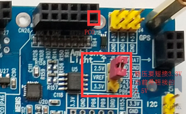

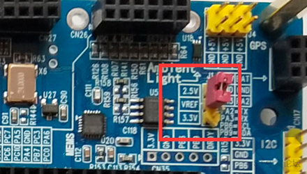

  }5 ^+ n7 [' c6 Z  学习本章节前,务必优先学习第44章,需要对ADC的基础知识和HAL库的几个常用API有个认识。
5 P* R9 g" z, W# r: W  开发板右上角有个跳线帽,可以让ADC的稳压基准接3.3V或者2.5V,本章例子是接到3.3V。

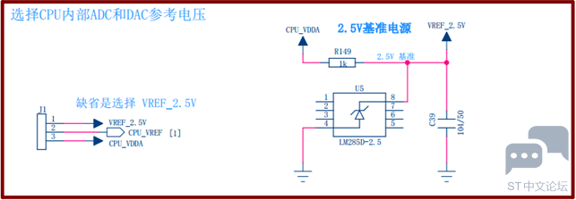

' K* k0 G! j" D46.2 ADC稳压基准硬件设计
- X, }8 f+ R4 k" D2 T  q注:学习前务必优先看第14章的2.1小节,对电源供电框架有个了解。
3 H; O( ~  M. x( N% ~8 ?, j, {6 J% C: s" p( k" T: H

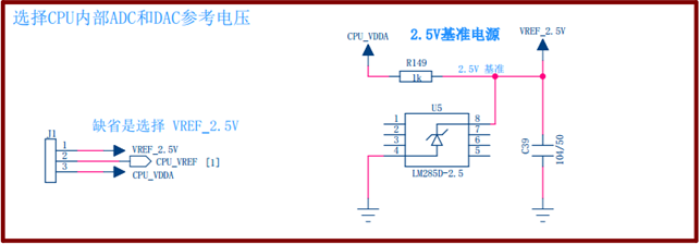

ADC要采集的准确,就需要有一个稳定的稳压基准源,V7开发板使用的LM285D-2.5,即2.5V的基准源。硬件设计如下:5 [* b9 Q: x! S
- \! f5 r9 U9 S- A2 E0 x" @- l
6 t0 W, `% ~5 `: B8 j
. e' L. U( }. a0 b关于这个原理图要注意以下问题:% B+ F3 l, D* t6 @7 V0 q5 e
7 e: {" i) ~2 e' c( h% z
LM285D-2.5输出的是2.5V的稳压基准,原理图这里做了一个特别的处理,同时接了一个上拉电阻到VDDA(3.3V),然后用户可以使用开发板右上角的跳线帽设置Vref选择3.3V稳压还是2.5V稳压。% e% ~" a7 B3 x7 g5 o& F/ G
$ ^( V1 N8 J8 E; A
6 E: n& C# ^% \" p

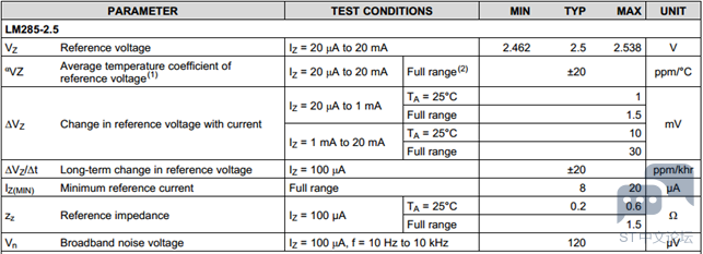

: y3 ?9 Z1 \( k$ L! h% D下面再来了解下LM285的电气特性:
+ m! r" G$ j4 G7 O
+ M& b9 @' n8 o" _3 O
9 F; c0 Y$ o+ Z- k3 s6 B6 T8 @
! ^# F$ B1 P4 _+ I
通过这个表,我们要了解以下几点知识:
( w  g' Q0 l" p, G* j# g
" Y- j! n1 k9 i. G5 R: W  LM285的典型值是2.5V,支持的最小值2.462V,最大值2.538V。工作电流是20uA到20mA,温飘是±20ppm/℃
) x$ s) N( }0 Z' k0 h  Iz是Reference current参考电流的意思:7 A5 l0 [3 T2 e; D; z
  参考电流是20uA到1mA,温度25℃,参考电压最大变化1mV。( ?8 s$ j% D# U* [9 t
  参考电流是20uA到1mA,全范围温度(−40°C to 85°C),参考电压最大变化1.5mV。
$ `* {+ V4 F0 u  参考电流是1mA到20mA,温度25℃,参考电压最大变化10mV。
3 I- }. A" z6 _  参考电流是1mA到20mA,全范围温度(−40°C to 85°C),参考电压最大变化30mV。% @* |' d: t& y+ ~
9 k* C  m. ?: ^. O) A% a- \
8 B( k  y) c" R! V9 N% c4 f3 `
那么问题来了,V7开发板上LM285的参考电流是多少? 简单计算就是:
* f9 O+ X# z. _: Z: s9 A/ ~, @; ]' P4 T; G3 ~$ H9 g/ O2 y
(VDDA – 2.5V) /  1K  =(3.3 – 2.5V) / 1K = 0.8mA。+ a& W: N0 O! l! E- x, D4 b

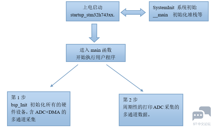

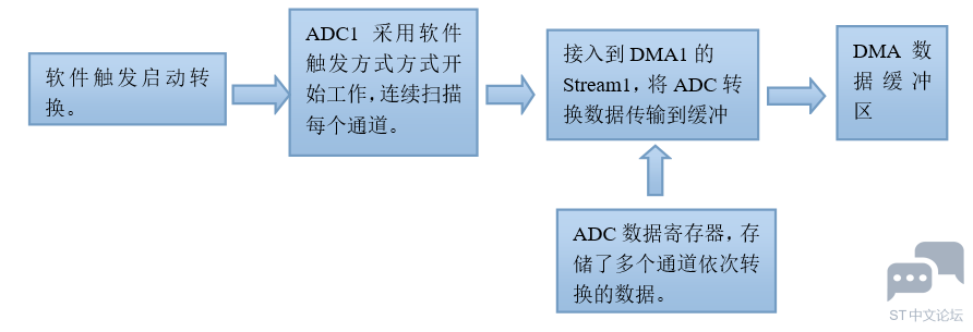

$ l3 {( R3 Z; n+ E. z5 F; Z* S- O46.3 ADC驱动设计
" y6 {+ Z( }, d9 a& fADC做DMA数据传输的实现思路框图如下:
0 Z2 [( A# `7 |- x
8 r0 m4 H3 R) j3 R- |: @
3 j) s* F# k2 {& |
, P8 q7 m( ^* e4 U: o$ m0 G
下面将程序设计中的相关问题逐一为大家做个说明。

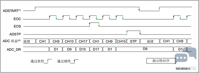

46.3.1 ADC软件触发  & Z; }! F2 o) J$ i
ADC转换既可以选择外部触发也可以选择软件触发。我们这里选择的是软件触发方式的多通道转换,即连续转换序列,软件触发。对应的时序如下(在第44章的2.7小节有详细讲解软件触发和硬件触发的时序):。
5 _; s/ A8 \* }% C& z/ O
4 I3 S" \; n* P; T9 uADSTART表示软件启动转换。
1 k2 n. X# Q3 o" G  Z6 ^- o5 H
% f* P3 `8 O1 p/ hADSTP表示停止转换。
0 T, S; W; j# H/ N; u! R& m
, C$ \+ Y& f2 a. }' ?EOC表示一个通道转换结束。2 a& P+ G9 m6 K3 w
) c: m# y, x" g' y9 _8 G
EOS表示所有通道转换结束。
- x2 A* Z- f+ e( ^4 B7 V% }: o! W3 p
, Q3 j6 ?1 S* O& J- Y
2 Q9 i  L/ A3 d% D% C- h4 [- ^( C关于这个时序图的解读:6 d" s1 `' C9 |. c% a( g
2 ?, O8 S- N; }. |2 F
  配置为连续转换的话,软件启动ADSTART会开启所有通道转换,全部转换完毕后,继续进行下一轮转换。调用了停止转换ADSTP后,会停止转换。8 v: w( E0 Y! Y7 I
  每个通过转换完毕有个EOC标志,所有通道转换完毕有个EOS标志。

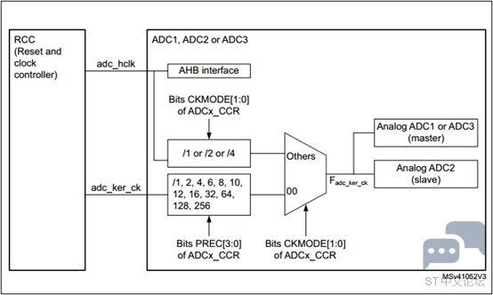

: a9 N( d8 v9 [1 b1 S) J) G46.3.2 ADC时钟源选择9 f0 [/ M# Z9 f' S/ U8 W  O
根据第44章2.2小节的讲解,我们知道ADC有两种时钟源可供选择,可以使用来自AHB总线的系统时钟,也可以使用PLL2,PLL3,HSE,HSI或者CSI时钟。
7 e9 E* w& V. H3 S% G/ `6 s( A4 Q5 V
如果采用AHB时钟,不需要做专门的配置,而采用PLL2,PLL3时钟需要特别的配置,下面是使用AHB或者PLL2时钟的配置。3 x, R- @! y( @% _  W  ?

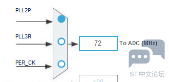

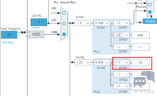

对于PLL2的时钟输出,直接使用STM32CubeMX里面的时钟树配置即可,效果如下:
* v9 F( }9 a& G& R, z9 Y' l( j" \8 G% O
8 u1 P5 R5 u% ?+ Y! t) K1 v
) C3 Y1 r( U/ U选择PLL2P输出作为ADC时钟源:# k7 Y; r& z/ O5 _4 g; Y8 X& \! ]
9 O/ G# n9 R) p6 l+ u
8 U2 t, v! ~6 z( o! c! \6 N& y( |, F
: _/ ?+ K; J) v9 p

46.6 实验例程设计框架4 \2 h4 y& l4 H" O- J+ f' k
通过程序设计框架,让大家先对配套例程有一个全面的认识,然后再理解细节,本次实验例程的设计框架如
( |& B2 f! F' B/ p) O. ]
5 e' f# t! s' `1 i
0 B; F4 m4 l) {. T+ \7 T
% u( `0 ~9 k/ o; F2 W  第1阶段,上电启动阶段:4 e; a: i' N8 c. j  D9 `2 d
6 ~0 A8 L" C& `$ b4 s! S
这部分在第14章进行了详细说明。& ~8 `) x) U4 l* u
  第2阶段,进入main函数:
1 A& y/ \+ z' _9 j" O; o; c/ V' S2 ~; }( C2 X
第1步,硬件初始化,主要是MPU,Cache,HAL库,系统时钟,滴答定时器,LED,串口和ADC。4 f5 |/ n7 W" r0 f. e; \, c4 ]% |
第2步,周期性的打印ADC采集的多通道数据。

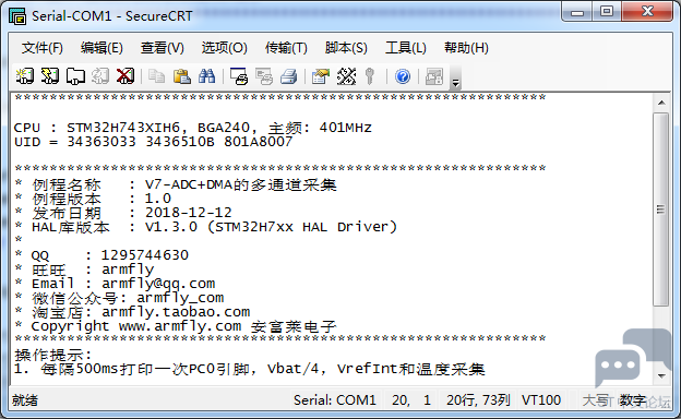

例子默认用的PLL时钟供ADC使用,大家可以通过bsp_adc.c文件开头宏定义切换到AHB时钟。
4 Z2 x& S( A( P' E: F! z采用DMA方式进行多通道采样,采集了PC0, Vbat/4, VrefInt和温度。3 J- F  Q5 G- n, r1 `2 H
每隔500ms,串口会打印一次。
( ^  }/ p" ]6 A2 `0 D; q板子正常运行时LED2闪烁。
7 _2 u' u- y& j: x6 M8 mPC0引脚位置(稳压基准要短接3.3V):
% @  v2 b& R9 l. n6 D4 d" s8 h  j8 Z* v; S% \' ?6 h
' s1 w- ]+ s7 H6 S1 l( @" z) j$ a. q3 _
上电后串口打印的信息:3 h- X+ g5 b3 b3 X! [9 q

  主功能:# ?: O$ Z) Q1 y" q" L
/ ^3 b5 @! h& D9 }* O/ ]1 v. V3 @主程序实现如下操作:
7 v1 w$ G; ~; e" h* }' N4 ~6 ?! T1 R: W: S4 [! I) G
每隔500ms,串口会打印一次ADC采集 的PC0, Vbat/4, VrefInt和温度。- S5 F+ s& `) v

实验目的:
7 i2 n# M" Q2 T8 {( [
; E, c' z, E! ?学习ADC + DMA的多通道采集实现。
( l3 h* P/ d* V% V! r& d实验内容:7 e* Z6 r. M. }5 _
8 o. p8 [& q. P# j
) F3 w5 K. D9 F6 ^采用DMA方式进行多通道采样,采集了PC0, Vbat/4, VrefInt和温度。
; g2 S2 p1 u) ?0 u7 [5 H每隔500ms,串口会打印一次。
) O0 {6 z" N* w2 v. ]板子正常运行时LED2闪烁。4 c' K3 B3 h5 ?" U
3 b9 [# d  t- w, I5 Q0 q# K4 o- z: M3 ]" @& Y8 C1 f
$ M% ]; `9 z( E  I; X5 F1 {2 m; {1 u2 t7 U; H1 F' t
上电后串口打印的信息:2 P9 [. h8 c1 }( p" S. K
' o, p4 x' o+ M* Y
波特率 115200,数据位 8,奇偶校验位无,停止位 1
9 F1 c' {, M1 g" c! i
1 w0 Q% m) ?9 R9 o) ^( Q
8 _0 f/ ]# e- C  q  M

/ K! ~/ P( y! u& l7 l9 t" V4 ~  {  主功能:( Z# j+ P; M* p- N$ Z  S
- G& G; H  m2 p; l) F
主程序实现如下操作:
7 [+ n. T+ n% k: k& U9 E2 k7 u) l2 ^0 \; G: R
