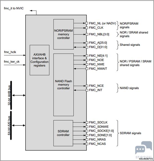

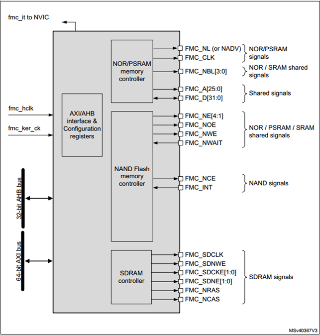

47.2.1 FMC硬件框图
  Q  j0 f6 P% e: Z' O认识一个外设,最好的方式就是看他的框图,方便我们快速的了解FMC的基本功能,然后再看手册了解细节。框图如下所示:
0 J. {: {2 n5 K* C
" v  I- p* P7 p0 P+ f
4 d: z. @/ U' [2 N8 G
3 f3 _, N# R7 V( i5 y0 x( g* R, ^通过这个框图,我们可以得到如下信息:
+ z/ t2 \; a! ~5 d
/ t3 D$ G3 I& O) X( l( a( ?  fmc_it to NVIC接口
: J1 I; a" R) @用于FMC的NVIC配置,使能其中断通道。4 k, `) w' o2 q3 ^
8 V- M  A- s  I* Z- ^  fmc_hclk接口" Y/ J& P1 y, {# q5 C. B* z
FMC的接口时钟。                                                                                                                0 q' f% h7 i' n( Y& s
% s; m  N) Y; `: l# N2 d  l* L
  fmc_ker_ck接口+ ]4 f5 w; n. d$ e$ ^7 k+ ^/ k- N
FMC的内核时钟。; O+ B5 o0 U; Y+ Q; o, T8 }) W/ m
  `" @# h4 p; e# I; B! R
  SDRAM signals7 @) L! I* N7 v2 y  M* ^4 I9 }; q. n
驱动SDRAM独享的几个控制信号。6 E& ?. V0 o! ^! x- `, e
% g2 C8 _2 l2 L2 c2 v0 {  NAND signals& {) @: E# n! \7 `/ }, R" u
驱动NAND独享的几个控制信号。) D" U. d/ d& N+ P: h
: J2 c8 J; h) _# l+ ^, E8 ^
  NOR/PSRAM/SRAM shared signals
0 S6 g7 E0 ~8 |7 r驱动NOR/PSRAM/SRAM的共享信号,主要是片选、读写控制和等待信号。# g- B% d/ a( t
) M, y; K# N8 A
  Shared signals3 y2 D' A( r4 R0 ]" K- b
这个是驱动任何设备都要用到地址和数据线,地址线有A[0] – A[25],共计26根,能访问的地址空间是2^26 = 64MB。数据线是D[0] – D[31],共计32根,也就是说可以支持32位带宽的存储器访问模式。& w5 j1 L7 d* f
9 g; W% |% ]8 ]6 }8 O
  NOR/SRAM shared signals: |: b" ?" M3 Z, @4 n' D$ W
用于NOR/SRAM存储器的字节方式控制。* b+ A( z4 @: q/ j
: B1 @5 f  f1 n# ?" e2 o  NOR/PSRAM signals
* B/ x# N7 k/ j用于控制需要同步时钟的NOR/PSRAM类型存储器。
4 Q. b! |* T9 g) G; i: a, M! Z0 a, j. l" E7 a

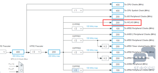

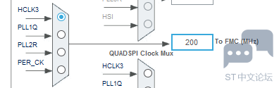

47.2.2 FMC时钟选择
3 B* f  H7 D! c使用FMC可以选择如下几种时钟源HCLK3,PLL1Q,PLL2R和PER_CK:
8 u+ }: w3 O8 I% f
$ \" c5 L4 P6 L) V
! f' q& |& g! k" ^
2 |# k, }5 h! @2 i我们这里直接使用HCLK3,配置STM32H7的主频为400MHz的时候,HCLK3输出的200MHz,这个速度是FMC支持的最高时钟,正好用于这里:$ Z4 }( H5 T  T1 l; h
: D2 I  T% m% u
5 w, l) Q, K9 j
4 M" r% N" {$ U& Y/ U9 w1 {) a

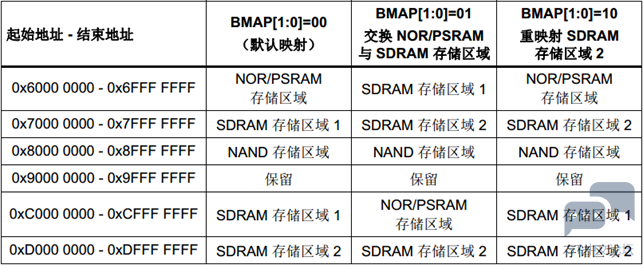

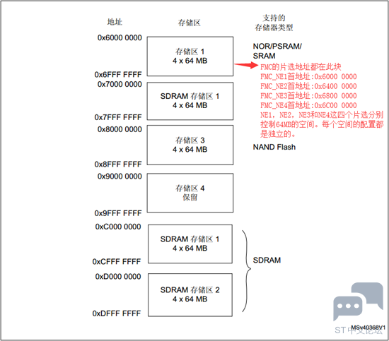

47.2.3 FMC地址区分配. }; Q( ^$ P2 y6 L# a
FMC总线可操作的地址范围0x60000000到0xDFFFFFFF,具体的框图如下:  U+ r$ K# k8 ?" B2 p( |
0 E$ r2 J7 }, f; X
" W% a7 _* W/ E8 @1 @! _
; q# ?' A# B6 k2 i: B; Q
根据上面这个地址映射图,下面几个知识点要了解到:
; T+ Y6 y! P7 Q2 C
8 K' k# B2 |/ W4 w  与F1和F4不同,H7系列的FMC总线接口支持重映射,也就是可以设置这几块存储器的位置。
9 j7 H# p( {6 \+ C4 h6 v  I2 t, K4 R+ f
. W! C; i$ w& |4 _
& e3 I( \. x) K1 R1 p* ]  j
根据BMAP[0:1]设置的数值00,01或者10,支持三种分配方式。默认情况下,使用BMAP[0:1] = 00的分配方式即可,也就是上面截图中的分配方式。
3 D) L! W+ }1 e, W& z' i% Y4 S% |# h' c; A
  对于NOR/PSRAM/SRAM块区。- g7 C$ e! |9 V
( C) W6 o1 H7 x这个块区用到的地方最多,像NAND和SDRAM块区基本只能接NAND和SDRAM,而NOR/PSRAM/SRAM区就不同了,除了能接这几种类型的存储器,还可以外接DM9000,SDRAM,OLED,AD7606等总线外设。这个块区有4路片选,分别是FMC_NE1,FMC_NE2,FMC_NE3和FMC_NE4,这几个片选在芯片上都有对应的引脚,每个片选可以管理64MB的访问空间,这个是由FMC引出的26路地址线FMC_A[0:25]决定的,2^26 = 64MB。
7 Z1 a( V* K$ k1 f
, W8 K) [; S1 a- n: B7 p5 ^  |( d FMC_NE1:首地址0x6000 0000,可以管理的地址范围0x6000 0000到0x63FF FFFF。
- e* x# D# F  J1 X FMC_NE2:首地址0x6400 0000,可以管理的地址范围0x6400 0000到0x67FF FFFF。4 m5 S5 a6 L$ s" a! O$ w# G
FMC_NE3:首地址0x6800 0000,可以管理的地址范围0x6800 0000到0x6BFF FFFF。. |' C2 r! m$ d( E& R. i$ s
FMC_NE4:首地址0x6C00 0000,可以管理的地址范围0x6C00 0000到0x6FFF FFFF。) {; G5 U1 s/ N: \( Q! t
2 W4 L! Z8 m2 o- ?- \$ ?* Z; Z+ R8 ]& j9 a/ Z" s
这里特别注意一点,每个片选控制的地址空间都是可以独立配置的,与其它片选控制的空间互不影响。也许大家会问,只有这四路片选不够用啊,而且还有片选引脚被复用做其它功能的情况,这可以通过外接地址译码器解决,V7开发板就是通过这种方式外接了多个总线设备。
) U+ S$ I; V* [$ H# H& I: u$ C
+ u2 p! l  f" }6 F% e$ y* q  使用NAND块区外接NAND的时候,务必要使用MPU将这块区域设置为Device模式。
) w+ u" |6 |, H# S1 C8 V' C

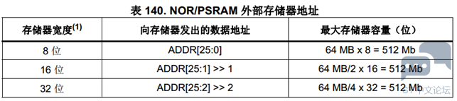

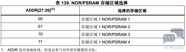

1 ?" Y: R' X/ }+ g! k. r4 L47.2.4 NOR/PSRAM/SRAM区地址映射(重要)
: G# }2 G! [. v1 f. s8 jFMC总线除了复用到具体引脚上的A[25:0],共计26路地址以外,还有两条内部总线ADDR[27:26]。通过这两路线才区分出了FMC_NE1,FMC_NE2,FMC_NE3和FMC_NE4。即0x60xx xxxx,0x64xx xxxx,0x68xx xxx和0x6Cxx xxxx。
- r# f7 ?: ~: [7 K, n% ]2 h) ^1 G
6 w# Z9 H( Y4 f, W) v% D
! [! @& i9 P4 t* w+ q% e) U& q. J$ U6 E! l! i3 T
这些地址都是按照字节进行访问的,如果控制8位宽度的存储设备比较方便,如果控制16位,32位宽度的存储设备,且不支持字节访问就比较麻烦了。比如16位宽度的NOR Flash,写入仅支持16位或者32位(通过写入两次16位),写入8位数据是不支持的。这个时候,为了方便操作,FMC在硬件设计上就提供了一种解决办法,将内部数据总线ADDR[25:0]措位后接到FMC_A地址引脚上。
* n2 h' k3 }/ u& t; w0 _2 I
% k4 H" H, K9 c$ f1 x0 [; H0 Z% D6 X
' ?) x4 g- i$ y. ~% C! K6 |" H
1 S" g0 y# v7 n2 }: f) [- x配置外部存储器的宽度为16位, FMC将使用内部的ADDR[25:1]地址来作为对外部存储器的寻址地址FMC_A[24:0]。如果存储器宽度为32位, FMC将使用内部的ADDR[25:2]地址进行外部寻址。: f. \) ]9 L6 M9 ]6 G
2 a" \+ K9 t' X, g但是不管存储器的宽度是多少, FMC_A[0]都应连接到外部存储器地址A[0]。
" f% ^; p4 Q7 p/ B
8 i9 ^: K# K8 G* d, W3 a! S7 w这里有一点要补充下,如果外接SDRAM/SRAM配置为16位或者32位带宽的时候,如何实现字节方式的读写。针对这个问题,SDRAM/SRAM都有专门的字节控制引脚,所以操作起来比较方便。

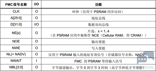

47.2.5 NOR/PSRAM/SRAM时序控制+ x! r& Z" m, i+ w% X( H! z
F103和F407仅支持16位总线访问,等到F429,H7已经支持32位总线访问。以驱动SRAM为例,需要用到下面的数据,地址和控制引脚。配置完毕后,就可以像使用内部SRAM一样进行读写了,使用比较方便。
- \; n8 `% U5 I8 c3 c5 B
! R: D$ H( L+ \8 q& X2 \0 q; Z" U; F0 i+ g
. L" K7 `; M9 `: F' ~& i; h2 Z9 \

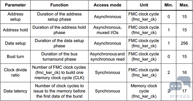

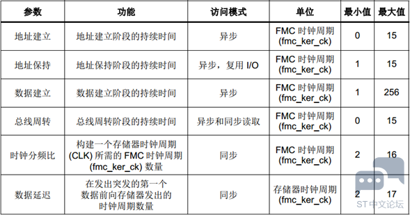

每个模式的时序略有不同,我们这里以常用的模式A为例进行说明:7 M3 H0 D7 C0 Y/ `+ Y4 ~
! l0 n2 J2 L5 B  先来认识如下几个关键参数:6 [0 J$ z  a9 x: Y. p: b! G
; O- }+ m2 Y; ^2 ~
2 U4 n# Z0 t& w( J4 p
5 d/ @. [3 o" h& ], s0 h
" [) |8 g7 R! C# F. v9 x
9 V4 B' t, f1 Q! X  S  o

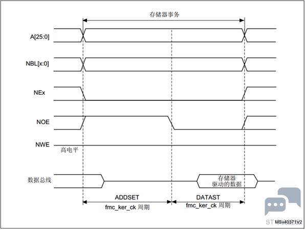

了解了这几个参数后再来看模式A的读时序:
& n% n  o/ G( r8 v- I0 G' x7 O6 p" _- f4 ^
* y  m# g7 o1 O. u9 N$ N+ z# U' D4 }
通过读时序图,我们要了解到以下几点知识:: |! _8 w- s1 D  ?( A9 h5 d
! P- k; U8 T- E9 E* G# k% ?  m  NBL[x:0]高低字节控制信号,NEx片选信号,NOE读使能信号和NWE写使能前面的字母N(Ngative)示这几个信号低电平有效。0 k! z1 D2 {8 n8 v1 o# ]
  地址信号A[25:0],NBL[x:0]高低字节控制信号,要在NEx片选信号使能前准备就绪。整个读取过程中,NWE写使能信号是不起作用的,被设置为高电平。0 S* z& O9 h# d2 e( }, `0 h
  NEx片选后,NOE要保持一段时间的高电平,这个时间就是ADDSET地址建立时间(通过寄存器FMC_BTRx可配置)。之后NOE变为低电平,读使能。低电平保持的时间由DATAST数据建立时间(通过寄存器FMC_BTRx可配置)决定。% _$ N$ e+ S+ r. J- i$ t/ _  h
  读取完毕数据后,NOE变成高电平,NEx变成高电平。
, e" x& O% b" G% D2 e* @3 e+ }0 t3 x
0 j+ s/ t$ o- `) x! W" ^0 p* `( w8 f这里主要一点,A模式读时序没有用到地址保持时间(Address Hold)。
9 h# W/ J5 r. V+ p- K* J, e5 g

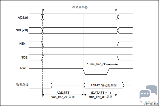

3 y' e, _; ^3 q9 e模式A的写时序:
2 p4 L) M: I3 u/ C0 m3 H( ?9 e5 x1 R# E$ a6 b+ |
; J) \4 ?+ c8 m. X* T
2 Q6 S( b7 x7 t7 X
通过写时序图,我们要了解到以下几点知识:
* T, Q. U$ O; ~( k7 z# P0 i4 g: Z0 w2 C
4 {$ ]* \0 C  |/ S6 {" a  地址信号A[25:0],NBL[x:0]高低字节控制信号,要在NEx片选信号使能前准备就绪。整个写入过程中,NOE读使能信号是不起作用的,被设置为高电平。
5 I( h5 F& U8 e! w; G6 R  NEx片选后,NWE要保持一段时间的高电平,这个时间就是ADDSET地址建立时间(通过寄存器FMC_BTRx可配置)。之后NWE变为低电平,写使能。低电平保持的时间由DATAST数据建立时间(通过寄存器FMC_BTRx可配置)决定。
; o( q* |" m' D+ r$ n  写入完毕数据后,等待NWE置高1个FMC时钟周期后,NOE变成低电平,NEx变成高电平。; i( @: Z9 j) `# J; [
( p9 M* m0 r6 x; }
5 ^+ a( {; S, P, ~
这里主要一点,A模式写时序没有用到地址保持时间(Address Hold)。5 j3 }. E6 M: T0 D

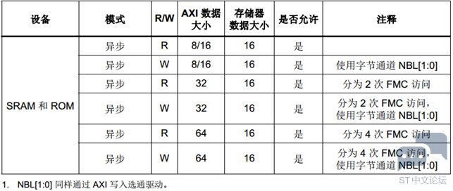

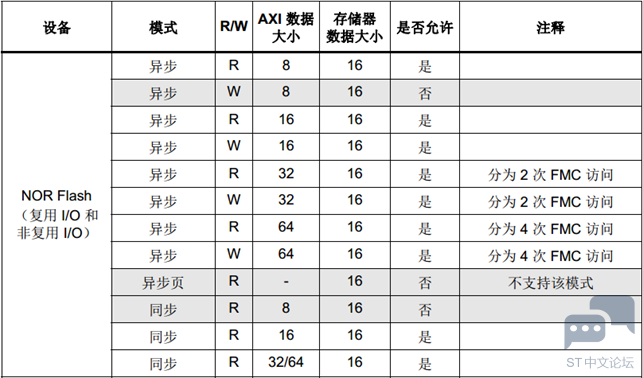

% F8 N4 A, E6 v8 }47.2.6 NOR/PSRAM/SRAM的不同位宽通信问题
3 l+ u$ _# I, p. F# F1 RFMC是外挂在64位带宽的A**线上,可以8位,16位,32位或者64位方式操作。如果FMC外接设备是16位带宽,H7参考手册给出了不同位宽设置的支持情况:
/ w+ L( j8 `+ ~% m; D
" j# M8 b' n9 J+ `3 E
4 a, g) D4 U" w' e2 c2 `- f' _
8 B/ ]9 R6 D. i; X根据上面表格,操作并口NOR Flash时,比如8位数据写入是不支持的,而读取是支持的,这是因为可以读取一个16位数据,放弃高字节或者低字节。
0 P% I; x% A8 M+ b" ^* t0 R- {2 y: p
) Y$ x3 g# \! n8 E
% Y* C3 k  \$ `根据上面表格,操作SRAM就比较方便了,各种数据位宽都可以正常操作SRAM,因为SRAM有专门的,NBL[x:0]高低字节控制引脚。. J: P4 N' t4 L/ ]1 o0 Q
  ?1 O) _2 `3 n* W# E4 `# `+ I

47.3.3 NOR/PSARM/SRAM时序配置结构体FMC_NORSRAM_TimingTypeDef
6 h3 g5 v; H3 r0 k1 q6 k9 H) m3 Z此结构体对于配置NOR/PSRAM/SRAM器件的时序参数比较重要,具体定义如下:: L# o8 c  h: h4 Q$ g% ~! i5 P* e8 Y
* O' G$ h1 r9 h
  1. typedef struct
    ' E% v% u6 P0 K& H- J8 f
  2. {' ^& ?" z1 t+ ?4 I: Q  \8 M, x6 b
  3.   uint32_t AddressSetupTime;
    ( W4 r$ p  r: t  @7 Q; ?
  4.   uint32_t AddressHoldTime;          " W8 K! o, r( u4 y* `% a
  5.   uint32_t DataSetupTime;               / b( T1 ]2 O+ l; U. ~2 O
  6.   uint32_t BusTurnAroundDuration;
    4 Y0 \1 P: L- ]8 q; o
  7.   uint32_t CLKDivision;                 + i1 r) B7 x, `! u8 ?/ j
  8.   uint32_t DataLatency;                                              p1 @% [, Y" l( Y. W4 J- O/ l
  9.   uint32_t AccessMode;
    9 k+ @- _2 d/ b
  10. }FMC_NORSRAM_TimingTypeDef;
5 a( G9 u, T+ B6 w) f6 L9 c/ B( x- H( V2 ~& w6 d( d9 U3 |) B
% \( o* o8 D! Z1 `) ^
下面将这几个参数逐一为大家做个说明(默认情况下FMC用的HCLK3,主频200MHz)+ a. c+ k" E3 V3 G. ]
$ w$ e; x1 h% E1 N6 q  uint32_t AddressSetupTime( k- b9 o- e1 z! X: m
此参数用于设置地址建立时间,单位FMC时钟周期个数,范围0 -15。同步NOR Flash用不到此参数。
. H& j* v  m7 f3 D
6 B+ P3 _6 q7 P# M  uint32_t AddressHoldTime, F0 _0 C0 B9 m  ~+ _
此参数用于设置地址持续时间,单位FMC时钟周期个数,范围1 -15。同步NOR Flash用不到此参数。. X+ i1 V( X9 s; b2 @0 J5 P! ?
) L- ]3 D( X5 n/ |. C; \
* }1 k+ K4 P+ K- n此参数用于设置数据建立时间,单位FMC时钟周期个数,范围1 -255。用于SRAM,异步多路复用NOR Flash。. {( h4 m. j8 I4 R& G( n
7 e( U" A! Y# x5 _& z: K
  uint32_t BusTurnAroundDuration  h7 D) V8 k4 k1 y) y! L$ C
此参数用于设置总线TurnAround(总线周转阶段)持续时间,单位FMC时钟周期个数,范围0 -15。
3 u2 e7 n; p, j2 ]4 j8 c8 a: M8 t) O* N! m
仅用于多路复用NOR Flash。  ?: z/ ?' |4 F1 y! n5 @
% C  P# D- V6 B4 A% r" m  ^
  uint32_t CLKDivision) C4 L+ t% T* E* H: P+ B4 I! o' i9 L
此参数用于设置时钟分频,范围2 -16,仅用于同步器件。
. o1 s4 u* @$ _; U, h- e1 `$ v
' F# m6 Q, M  e  uint32_t DataLatency9 H3 T& }* u1 n
对于使能了读/写突发模式的同步访问,此参数定义了读写首个数据前要发送给存储器的时钟周期个数。
3 A% Q, i9 W. c
" m1 b3 Z6 y! q% L3 [  操作CRAM,此参数必须为0。( i' K, O! v/ \6 q, W# H
  异步NOR/PSRAM/SRAM器件用不到此参数。0 Q" l9 n$ e+ n2 W( d" c- D
  使能了同步突发模式的NOR Flash,此参数的范围是2 – 17,单位FMC时钟周期个数。& Q  Z* G- m0 o% I

  17.     /* FMC使用的HCLK3,主频200MHz,1个FMC时钟周期就是5ns */

  18.     /* SRAM 总线时序配置 4-1-2-1-2-2 不稳定,5-2-2-1-2-2 稳定 */  " g0 Y* b$ ?0 O- q* I8 U: B! h0 C
  19.     SRAM_Timing.AddressSetupTime = 5;  /* 5*5ns=25ns,地址建立时间,范围0 -15个FMC时钟周期个数 */
    3 C" I6 [& a" T- @& ?; c' K& ]
  20.     SRAM_Timing.AddressHoldTime  = 2;  /* 地址保持时间,配置为模式A时,
    ' L6 u6 m; V$ J5 W
  21. 用不到此参数 范围1 -15个时钟周期个数 */
    ; u6 F* m2 Q$ P+ F2 M& m3 N' B% X
  22.     SRAM_Timing.DataSetupTime          = 2;  /* 2*5ns=10ns,数据保持时间,范围1 -255个时钟周期个数 */
    4 K8 W* J2 V5 f% M3 z
  23.     SRAM_Timing.BusTurnAroundDuration  = 1;  /* 此配置用不到这个参数 */& G6 u0 a3 S3 ?$ W
  24.     SRAM_Timing.CLKDivision            = 2;  /* 此配置用不到这个参数 */
    0 U0 }7 i2 q* R3 S3 F5 w
  25.     SRAM_Timing.DataLatency            = 2;  /* 此配置用不到这个参数 */

  6. </div><div>    /* </div><div>       FMC使用的HCLK3时钟,200MHz,用于SDRAM的话,至少2分频,也就是100MHz,即1个SDRAM时钟周期是10ns</div><div>       下面参数单位均为10ns。</div><div>*/</div><div>/* 20ns, TMRD定义加载模式寄存器的命令与激活命令或刷新命令之间的延迟 */</div><div>    SDRAM_Timing.LoadToActiveDelay    = 2;</div><div>    SDRAM_Timing.ExitSelfRefreshDelay = 7; /* 70ns, TXSR定义从发出自刷新命令到发出激活命令之间的延迟 */</div><div>    SDRAM_Timing.SelfRefreshTime      = 4; /* 50ns, TRAS定义最短的自刷新周期 */</div><div>    SDRAM_Timing.RowCycleDelay        = 7; /* 70ns, TRC定义刷新命令和激活命令之间的延迟 */</div><div>    SDRAM_Timing.WriteRecoveryTime    = 2; /* 20ns, TWR定义在写命令和预充电命令之间的延迟 */</div><div>    SDRAM_Timing.RPDelay              = 2; /* 20ns, TRP定义预充电命令与其它命令之间的延迟 */</div><div>    SDRAM_Timing.RCDDelay             = 2; /* 20ns, TRCD定义激活命令与读/写命令之间的延迟 */</div><div>
