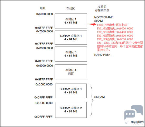

3 H6 B( d: w7 _4 o48.2.1 第1步,先来看FMC的块区分配
! m& f, D& p, Y注,这个知识点在前面第47章的2.3小节有详细说明。$ J& @! @" N; S# i) E5 \' m- J
5 n5 X( C& T/ Z, K
FMC总线可操作的地址范围0x60000000到0xDFFFFFFF,具体的框图如下:# ?: |, Q7 L' n9 L' T0 k
/ K% j; m( o5 F9 {3 F- O
% w* V8 _3 h: E0 |4 n1 z' Y* y, F; i2 z) D2 M
从上面的框图可以看出,NOR/PSRAM/SRAM块区有4个片选NE1,NE2,NE3和NE4,但由于引脚复用,部分片选对应的引脚要用于其他功能,而且要控制的总线外设较多,导致片选不够用。因此需要增加译码器。
' H# q9 x2 L3 c# p

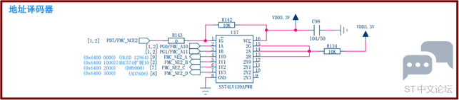

3 I- X8 f) G& j8 F: m48.2.2 第2步,增加译码器及其地址计算
, d7 e8 r+ C* H有了前面的认识之后再来看下面的译码器电路:
/ N# V8 q" Y* E9 \( ~& f& g" ~1 @9 R  ~- x# S2 \) Y3 i
+ t$ _- c7 d9 G2 p& ], I6 ?

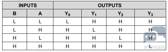

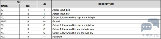

+ J; O$ {/ ~. U; O: USN74LVC1G139APWR是双2-4线地址译码器,也就是带了两个译码器。原理图上仅用了一个。下面是139的真值表和引脚功能:
* e# t) T$ y& b- c- A& n$ m- Z/ Z- v9 G: a2 O9 e  `( C% Q
. V* T1 M/ c+ F* v6 `  H6 A% ]7 g
$ k, H2 r1 L7 z: M, s7 Q
! {" V2 y6 X$ {2 I& V7 F% L2 T# I! ?% h
通过上面的原理图和真值表就比较好理解了,真值表的输出是由片选FMC_NE1和地址线FMC_A10、FMC_A11控制。+ N. Y5 i$ c2 |  e& u$ m, P
3 ~$ o  T+ A. S( v! x4 T* f( t# y- @FMC_NE1 输出低电平:6 D  F3 J& \7 m6 G% b; y/ _  N; Y
8 M1 h& x3 k8 I% z% s$ A0 ?
  FMC_A11(B),FMC_A10(A) = 00时,1Y0输出的低电平,选择的是OLED。
1 }) a! I9 `! j  FMC_A11(B),FMC_A10(A) = 01时,1Y1输出的低电平,选择的是74HC574。/ M, M' [. d  Z2 E6 Z+ S! x" g
  FMC_A11(B),FMC_A10(A) = 10时,1Y2输出的低电平,选择的是DM9000。
* L3 o5 R6 G  u& w  FMC_A11(B),FMC_A10(A) = 11时,1Y3输出的低电平,选择的是AD7606。& l7 S% ^- Y1 i' P9 _( O* l

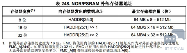

然后我们再计算译码器的地址,注意,这里地址的计算都是按照FMC的32bit访问模式计算的,因为我们的V7程序中是将NE1对应的FMC配置为32bit模式了。1 t" m" o: a" g/ k6 B" J5 Q
, L0 H1 ]3 `: Z& `具体FMC的32bit访问模式,16bit访问模式和8bit访问模式的区别在第47章的2.4小节有详细讲解。' x8 R& E+ o* i8 ~, M
6 L; a9 x: j& F( s, s  C
( q1 r, W/ D" S# [+ D5 p
, q" i4 H5 Q9 b- [9 l* z( [32bit模式下,我们计算A10和A11的时候,实际上需要按HADDR12和HADDR13计算的。  H' r$ ~& f8 }9 M4 R
& e: k' |0 l/ |9 ?( f
如果来算NE1 + HADDR12 + HADDR13的四种组合地址就是如下:
& x  C/ A1 O3 y
; p" s! g& v; o0 |) `3 c2 V4 @NE1 + HADDR13 + HADDR12 = 0x6000000 +  0<<13 + 0<<12 = 0x60000000- v. q; X* W: q6 k: B3 _- j
! y) H" i9 z1 G7 J4 K3 c" U
NE1 + HADDR13 + HADDR12 = 0x6000000 +  0<<13 + 1<<12 = 0x60001000' ?1 T# N: j: a" B
$ F' x7 `) O2 T& [1 a' z( D0 i! n! b
NE1 + HADDR13 + HADDR12 = 0x6000000 +  1<<13 + 0<<12 = 0x60002000
& z% \8 J" `% }3 T+ u
' o8 c2 s6 N3 FNE1 + HADDR13 + HADDR12 = 0x6000000 +  1<<13 + 1<<12 = 0x60003000/ V! S0 c, U3 q% t/ i
  d: V0 `) P; d
这样一来,原理图里面给的地址就对应上了。同理如果配置为16位模式和8位模式,大家应该也都会计算了。4 n0 C$ U, o- _- Q9 a6 t3 U( J

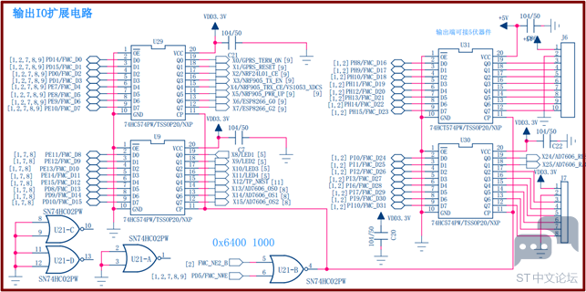

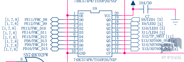

: r) o1 ]& B9 q6 N  ?4 b" }48.2.3 第3步,FMC的IO扩展部分
% J# h# M& v# h' z4 `( M先来看下IO扩展的原理图实现,如果不太了解FMC的通信时序和数字逻辑芯片的使用,可能会比较懵,下面逐一为大家说明。
. Z- S7 V; c4 K2 q3 n! ~- l& b' a6 D+ Q
7 _9 a: F6 W7 R4 e2 r; `

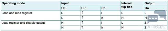

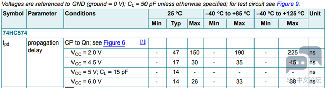

( G+ A) X$ x  ?  g- \* W7 O有了这个原理图,首先要做的就是了解74HC574和SN74HC02的功能。& o% k+ e9 I/ m
& T. s0 a6 C4 V# k74HC574是一款8位三态D触发器,起到锁存的功能,上升沿触发,对应的真值表如下(L表示低电平,H表示高电平,Z表示高阻):+ K% f/ ^1 {* g7 \. D
4 {: C2 b1 |: ]8 b) |: U
' n$ C2 B/ X" W* `; ~% R* N9 Z" z0 J* w$ {$ e4 H8 \! [

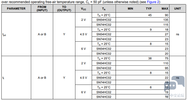

SN74HC02是一款2输入或非门,一个芯片带了四组或非门,对应的真值表如下(L表示低电平,H表示高电平):
) |. Z& r+ p: w$ d9 v
4 L3 B1 F9 T9 T) K* E6 [5 \: ?
9 J$ C- a$ q7 P1 c$ h5 i0 m
  s7 \( E8 H+ R6 q# t  t有了这个认识后,我们再来看FMC的配置,V7开发板的BSP驱动包里面专门做了一个IO扩展的FMC配置,即文件bsp_fmc_io.c,配置方式是FMC_AccessMode_A,这种模式对应的写时序是:
! x, `1 n7 l9 G, K8 D! Y; R3 v- l2 D9 [8 a" J  O
& T, p& m7 b! p/ X% I) _3 y

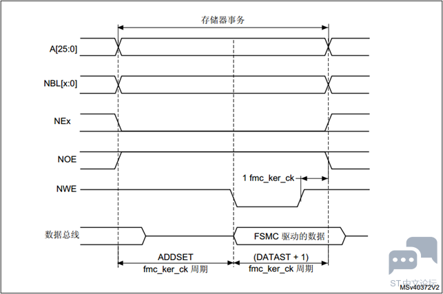

# c9 u$ N  e) M0 S那么问题来了,我们要实现的功能是通过FMC输出的数据要锁存在扩展IO的输出端,否则FMC时序信号消失了,扩展IO的输出数据也消失了,就起不到控制作用了。所以就用到74HC574的锁存功能,而锁存的实现需要一个上升沿触发,这个上升沿就是通过74HC02输出的。8 B9 `5 l& J7 g
2 k) q  z5 y! M再结合上面FMC写时序图,在NE片选为低电平,NWE写使能信号为高电平期间,即地址建立时间段ADDSET内,74HC02是输出的低电平。  h* Z4 Z* D/ f% u% z
! z* K1 T0 K7 F4 E7 v, f+ c
进入到DATAST数据建立阶段,在NE片选为低电平,NWE写使能信号也为低电平时,74HC02输出高电平,正好是实现1个上升沿的变化,将数据总线上的数据锁存到74HC574的输出端了。这里隐含了一个知识点,数据还没有完全建立起来就锁存是不是会有问题。在下面的3.3小节配置具体时序参数时再为大家说明。* m5 N+ D* l  n/ [1 {
4 n* c' N& O: [  m1 l0 t

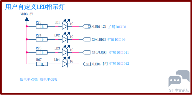

48.2.4 第4步,举例扩展IO驱动LED应用
5 C1 R* ~! @1 T: h进行到这里,再回过头来看LED驱动就比较好理解了。操作LED的亮灭就是操作FMC的数据引脚D8,D9,D10和D11。, `' c1 E# N8 V& D( S
6 _' _6 L, v  r$ _% X- s
$ }; B) ?5 H, a/ A) E% w* P* @/ T- ^
1 j. B# v0 t% R6 f" w8 c2 k0 w1 z# ~8 Z, O6 t2 |, Y6 D1 m% s
对地址0x64001000发送数据就可以了,但是如何对这个地址发送数据呢? 反映到C语言的实现上就是通过固定地址的指针变量(跟我们操作寄存器是一样的),即5 @; R& K) Y5 x' i2 i
7 b) D. @0 Z) I, w# ?5 Z#define  HC574_PORT     *(uint32_t *)0x64001000
# }, t7 B+ K7 L, r3 o+ p% S% X
/ A" a% \- _; ]6 `7 m如果要点亮LED1(低电平点亮),就是 HC574_PORT = 0x0000 0000。  u- Y5 p: y/ _4 c+ a
3 O+ j+ B0 K' w7 ~  j4 s* n/ R. M# N
如果要熄灭LED1就是HC574_PORT = 0x0000 0100,即操作FMC_D8的高低电平即可。
. T6 l, p5 O5 _6 W* x& p  c

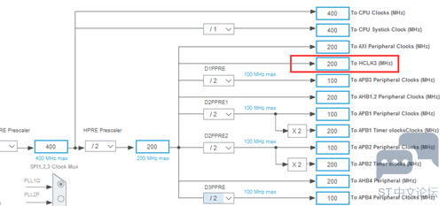

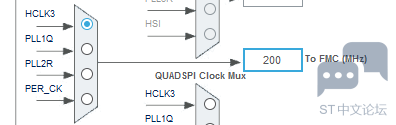

48.3.2 FMC扩展IO时钟源选择
4 @! F: U" @3 C6 x% D! r& u0 i1 P使用FMC可以选择如下几种时钟源HCLK3,PLL1Q,PLL2R和PER_CK:
8 @3 G# p. x) e. u$ J+ Y: q8 S0 i+ t
* R4 s8 J9 j5 n" [
: D: y# L" U; ^- c
! m" B2 A' h1 G5 Y
我们这里直接使用HCLK3,配置STM32H7的主频为400MHz的时候,HCLK3输出的200MHz,这个速度是FMC支持的最高时钟,正好用于这里:$ `" H" w8 A1 m' C5 N
6 P9 E. V! E% v( U
* }3 c5 I$ B; o' ~, u

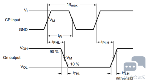

! c7 I" P& F6 j6 m48.3.3 时序配置(重要)$ e) v: M; t. e1 e+ g) B1 @. g
这里要补充两个重要的知识点,74HC574的CP端接收到上升沿触发到Qn输出的时间参数:4 N  b5 Z5 v: s. M8 O+ b5 j9 a
% s" N4 k. C. Y
' N1 F5 e3 s  ]9 P5 Q( u
# d* `' D4 Q3 N' W4 Q
) R# x7 g! C" J% o8 C  t: E+ x* C3 f

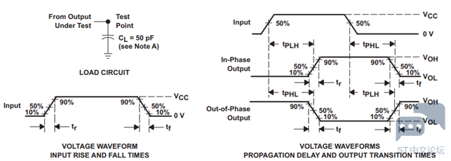

通过时序图和对应的参数要了解到以下几点:
6 o7 ~( V8 K- |
4 k. D% b6 l4 [( V  w2 N  tpd传输延迟在这里等效于tPHL和tPLH。
1 A$ @9 O  q' |- D! H: Z2 Q  V7开发板的74HC574有三片是3.3V供电,另外一片是5V供电。参数表格里面没有给3.3V供电时的参数,也没有最小值。1 C* T- c+ \7 A% T  v
1 m$ V, n/ r4 B; P; N# {* Y0 ^% q% r( o& D
了解了74HC574,再来看SN74HC02:
; w# i! x( P4 O% p/ j6 Y3 W8 j' J0 ?6 m7 R
) X# \7 d# v& C  l' @1 p& j1 i* {! r/ u0 Z
4 w! ?+ c" L' L" b
1 n; k1 {: r, y7 N4 ]0 L; V通过时序图和对应的参数要了解到以下几点:
+ c* N2 l, a7 z8 o) [' |% `% ~. ^( z
% s, o. C2 ^2 D' N  tt过渡时间等效于tr上升沿时间和tf下降沿时间。6 ^: p5 Z' g, L# D
  V7开发板的74HC574有两片是3.3V供电,另外两片是5V供电。参数表格里面没有给3.3V和5V供电时的参数,也没有最小值。
/ A1 B* O( \# S$ [+ Q% x4 [
5 {* m5 h% w0 l6 o- z
9 H# C& b2 b6 [! E6 z对应74HC574和74HC02的时序参数有个了解后,再来看本章2.3小节末尾的问题:* w; h0 Z0 K/ Y( [9 J0 I
( }! f9 P3 L, {0 J; l5 |
) {, y; g/ l$ Z0 B3 P# y  i* K! g( A) a7 j" h# U* E5 {7 K7 [
当写使能信号NWE出现下降沿后,74H02或非门就会输出一个上升沿,然后触发74HC574做锁存。此时我们要考虑到一个重要的知识点,就是使用的数字逻辑芯片有个传输延迟问题,也就是要我们要保证74HC02的tpd传输延迟时间 + 74HC02的tr传输延迟时间 + 74HC574的tpd传输延迟时间的这段时间内,数据总线上要有数据,所以保证DATAST数据建立时间够大就行。实际测试FMC频率在200MHz的情况下,2-3个FMC时钟周期就已经可以正常使用。
2 @7 {9 q$ ]8 X1 r2 l; n* g# _) \. o2 [' m
有了这些认识后,再来看FMC的时序配置就比较好理解了:
, r" d, R; k7 s7 s# S4 X

MPU配置中直接从FMC_NE1的首地址开始配置,设置了64KB空间的属性。将FMC_NE1通过译码器所管理的所有设备地址全部设置为此配置:
0 c/ }7 G6 y1 d; u" m7 p8 _! H# B- ^  Y( \! g0 W$ i* h$ D2 b

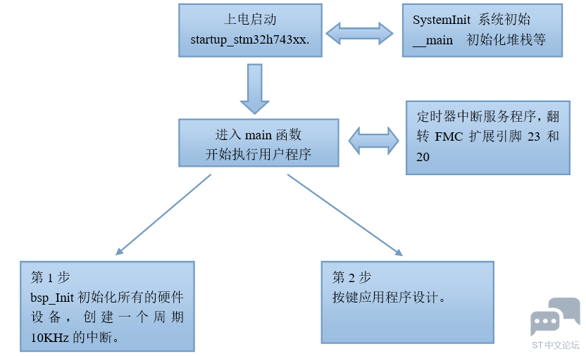

48.6 实验例程设计框架
' Q5 s' r* P- a" [通过程序设计框架,让大家先对配套例程有一个全面的认识,然后再理解细节,本次实验例程的设计框架如下:

  第1阶段,上电启动阶段:
% y& F3 o( Q( C  H
. e2 m3 n, q- J+ {1 Y这部分在第14章进行了详细说明。
4 H+ u0 J6 }9 g: y, T9 f2 Y  第2阶段,进入main函数:
8 m8 U4 P1 G# e, t6 G0 `$ ]$ }; c% ]$ z  n/ O# Y
第1步,硬件初始化,主要是MPU,Cache,HAL库,系统时钟,滴答定时器,LED和串口。  b+ D  _+ a" n0 h- d4 q
第2步,按键应用程序设计部分。定时器中断服务程序里面实现翻转FMC扩展引脚20和23。

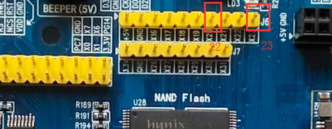

  R4 W% }; J  C, Z  gFMC扩展引脚20和23的位置:! W/ o, P6 R3 [2 I
1 M8 o( j+ O% k2 m% {+ o# Q

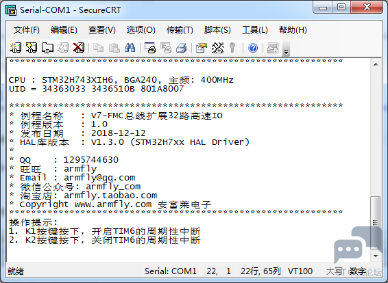

2 s' \- P- q8 N3 N, B上电后串口打印的信息:- a  i" e( r9 u. C- p4 H
3 F4 v! K' e1 t* K& x波特率 115200,数据位 8,奇偶校验位无,停止位 1
8 X! w0 j. \) q: q) C6 h

7 N9 o; F* u, c  [; S系统上电后驱动了1个软件定时器,每100ms翻转一次LED2。
' U% f& V7 r  r0 R( }4 l; C启动1个TIM6周期性中断,频率10KHz,在中断服务程序里面翻转FMC扩展引脚20和23。5 Q# B  |7 f; v7 b
实验操作:
. B* f2 k# Q; {* e3 q, [( i
3 Q3 }/ I  m: _9 `$ }# F8 kK1按键按下,开启TIM6的周期性中断。1 W$ h/ S' c0 @$ e4 C2 G. W
K2按键按下,关闭TIM6的周期性中断。
& A, l3 d# I. j) N7 mFMC扩展引脚20和23的位置:
2 H' {. T& S+ [2 p7 i4 V! e
9 k2 \7 `! m0 {' R" F
' W; Z2 S) p% g% |9 ?5 p; v0 j
, U: G! ?6 d) i, W: i, |' T! _上电后串口打印的信息:
+ a; c, u* b* s- g
0 c- f- ^8 f5 L1 Q( ^8 @波特率 115200,数据位 8,奇偶校验位无,停止位 19 a5 l! A0 U+ Z4 f; U
' C$ f: Z$ s2 V. U6 l

主功能:
" N" |3 v1 q3 s
9 e3 K, N1 c3 r: O8 a  B主程序实现如下操作:
/ W7 y$ W9 r/ ~( O- s  x5 ^) w
. i: @* @9 T! W. e+ a5 Z! O1 a K1按键按下,开启TIM6的周期性中断。
8 A) F- F" C+ |0 ~* ?5 {+ o K2按键按下,关闭TIM6的周期性中断。
