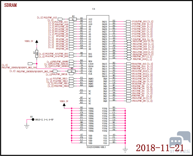

, ~  j0 z& J7 X- n( g9 V; |49.2 SDRAM硬件设计9 U" \+ ~( n; m. }5 ~/ w' U
SDRAM的硬件设计如下:
+ _  j% Y  i( B
' G" k) [% Y- {) l& o: t0 X
5 g8 `- M0 B9 Q
% u3 v3 }9 r$ l6 U, M7 M4 Y通过这个硬件设计我们要了解到以下几点知识:4 A7 l! n5 `9 N. V; d0 S4 J
) K- {3 U3 M/ k1 _9 O7 p& k
  STM32H7采用的32位FMC接口驱动ISSI的SDRAM,型号IS42S32800G-6BLI,最高支持166MHz的时钟,容量32MB。- o: d% ?! o; \% b; M/ ^
  标准的SDRAM一般都是4个BANK,这个芯片也不例外,芯片的总容量:8 H" _% ?0 @% F8 @; d& r
2Mbit x 32bit x 4bank = 268,435,456bits = 256Mbit 。: n3 u/ u- x. j2 ?
- {, d+ F: _- r' G9 r每个BANK由 4096rows x 512columns x 32bits组成。
1 b! y/ x3 ~& l+ ~! O7 o( x9 A, _* B
这个比较重要,配置的时候要用到,也就是12行9列。
8 E4 y( `+ `5 t- R! P) E0 R( O' I1 o6 V! N
  片选采用的SDNE0,那么SDRAM的首地址是0xC000 000,控制32MB的空间。

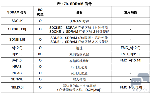

! h8 L8 D8 T0 q, D  用到引脚所代表的含义:2 B) ]' }) K# ~  L0 q* D
+ j; _! P7 B- J  B
% t9 l7 b' @; M1 B; q0 A4 x# x+ l: v
了解这些知识就够了,剩下就是软件配置时的参数设置。

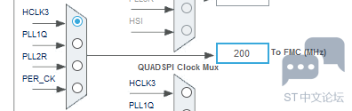

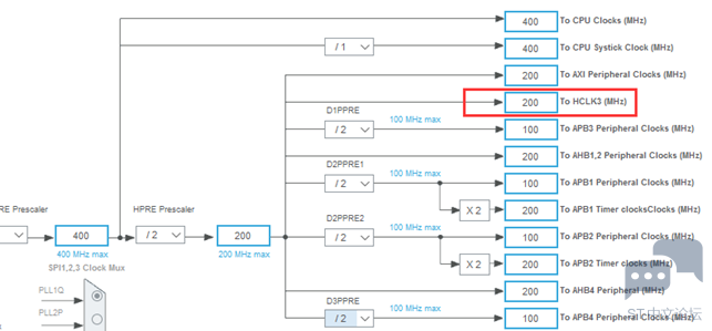

49.3.2 第2步,FMC时钟源选择
( g9 k9 t8 ~( W9 x! n使用FMC可以选择如下几种时钟源HCLK3,PLL1Q,PLL2R和PER_CK:& s" g+ o2 ?9 T0 u  ]
0 j2 ^9 n3 @  r$ f
  H# m7 X3 w$ ?: H' n$ P' u' |$ y. C  F' @* A' X" G( t- S2 W
我们这里直接使用HCLK3,配置STM32H7的主频为400MHz的时候,HCLK3输出的200MHz,这个速度是FMC支持的最高时钟,正好用于这里:6 T3 b9 R* Q4 B: T  G
# V! [) b- j4 N
8 Y$ y: u! Y7 s4 n7 ]  s4 h2 {9 ]$ F2 T9 t4 x
FMC驱动SDRAM的话,必须对FMC的时钟做2分频或者3分频,而且仅支持这两种分频方式,也就是说,SDRAM时钟可以选择200MHz/2 = 100MHz,或者200MHz/3 = 66MHz。

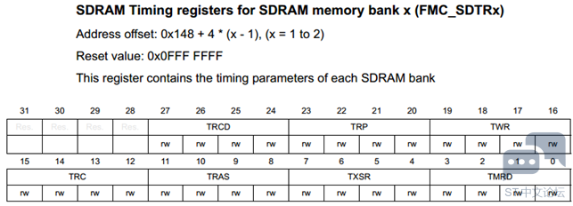

49.3.3 第3步,SDRAM时序参数配置8 N* |% e% p2 a
SDRAM的时序配置主要是下面几个参数,FMC时钟是200MHz,驱动SDRAM做了2分频,也就是100MHz,一个SDRAM时钟周期就是10ns,下面参数的单位都是10ns:
4 L: U" ]4 {* ?5 [3 L5 p. W- N
  y+ G" O- |) H" [; M  T- {
  1.     SDRAM_Timing.LoadToActiveDelay    = 2;
    " }/ l' Q3 c9 ^+ `+ J
  2.     SDRAM_Timing.ExitSelfRefreshDelay = 7;* R+ E9 ]  F% R4 {  t. }
  3.     SDRAM_Timing.SelfRefreshTime      = 4;
    ' ~% D, Z  Q# @& P, Z
  4.     SDRAM_Timing.RowCycleDelay        = 7;
    7 w; D' A7 @) y! z; p9 z5 m
  5.     SDRAM_Timing.WriteRecoveryTime    = 2;% h6 t# c  O" W- r2 F9 r/ G' K
  6.     SDRAM_Timing.RPDelay              = 2;8 @0 }* U4 k+ b5 c$ k
  7.     SDRAM_Timing.RCDDelay             = 2;
1 P( y1 G% c# q' C
! ?8 N0 g% \- Q8 A1 G4 ~

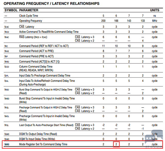

  TMRD. x8 k" c0 D7 n' U+ `# y9 k
SDRAM_Timing.LoadToActiveDelay  = 2;2 a3 V. V+ Z- u$ t: ^% V
* i9 C! o) N& b+ j; BTMRD定义加载模式寄存器的命令与激活命令或刷新命令之间的延迟。SDRAM手册上提供的是四种速度等级时提供的参数,V7开发板用的SDRAM支持166MHz,TMRD=2就是12ns,而我们实际驱动SDRAM是用的100MHz,TMRD = 1时是10ns,超出了性能范围,TMRD=2时是20ns,所以这里取值2。- ]8 \* z- k3 a/ Q3 n- l9 T
8 ?' g& L/ e, U& P* K
7 Z0 s  p% p4 z+ w8 {/ X  W

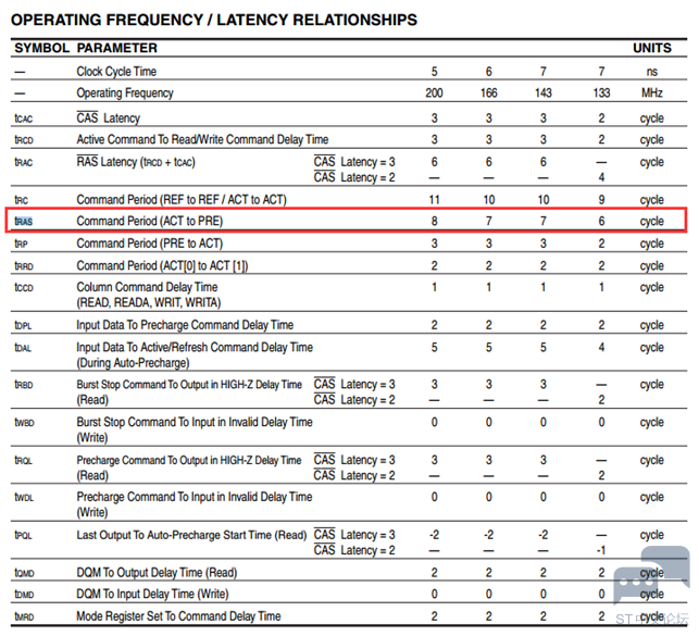

TRAS
! c) \' O" W5 l8 FSDRAM_Timing.SelfRefreshTime  = 4;
# R, W& Z5 ^) {/ J1 A" i3 J+ c+ y
; i) s& W5 O$ y! }. @TRAS定义最短的自刷新周期。SDRAM手册上提供的是四种速度等级时提供的参数,V7开发板用的SDRAM支持166MHz,TRAS=7就是42ns,而我们实际驱动SDRAM是用的100MHz,TRAS = 4时是40ns,保险起见这里可以设置TRAS=5,实际测试40ns也是稳定的。5 T4 V4 x+ C7 z' {6 N' O% h

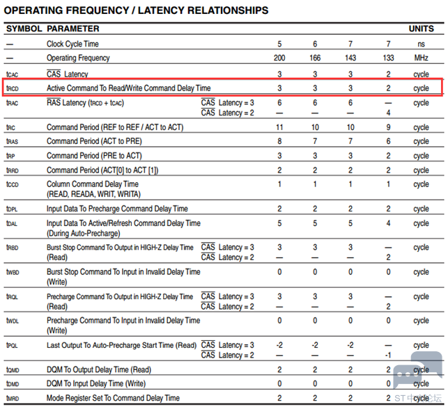

  TRCD
8 e1 [) P" h, a3 G, cSDRAM_Timing.RCDDelay = 2;( p9 r, o+ [5 ?1 x& i9 k, X1 V
# O( L# t; O3 ~% ?TRCD定义激活命令与读/写命令之间的延迟。SDRAM手册上提供四种速度等级的参数,V7开发板用的SDRAM支持166MHz,TRCD =3就是18ns,而我们实际驱动SDRAM是用的100MHz,TRCD = 2时是20ns,满足要求。
' b4 j# ?6 v( {- M+ O9 v. b5 }6 h5 @  ?2 h! U

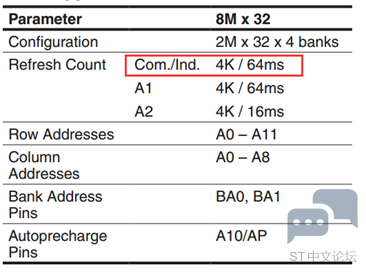

  第66行,配置SDRAM的刷新率,关于刷新频率的数值是这么得到的。目前公认的标准是SDRAM中电容保存数据的上限是64ms,也就是说每一行刷新的循环周期是64ms。这样刷新速度就是:64ms /行数量。我们在看内存规格时,经常会看到4096 Refresh Cycles/64ms或8192 RefreshCycles/64ms的标识,这里的4096与8192就代表这个芯片中每个L-Bank的行数。刷新命令一次对一行有效,发送间隔也是随总行数而变化,4096行时为15.625μs,8192行时就为7.8125μs。
9 Y& g, p8 S( S# a6 B' aV7开发板使用的型号IS42S32800G-6BLI,自刷新规格是4K / 64ms,即4096/64ms。刷新一行需要15.625μs。' u9 p9 E$ v* D" P1 E0 j
" Y9 X% N, q; p3 r& @刷新计数 = (SDRAM refresh period / Number of rows)*SDRAM时钟速度 – 20: i7 \6 C, J* {) J9 F6 b+ F7 ~5 K0 x
9 K$ Q2 X; ]/ o         = (64ms / 4096)* 100MHz – 20/ _8 E0 h# p" ]( _/ A" q& W( [
( q: d3 ~+ X& Y# J: D         =  1562.5 – 20
5 s7 h4 A% _1 T) j4 J0 Y! v8 f$ K! ~
         =  1542.5 ,取值15432 Z( M0 i  r; S9 d
* W4 e) a" D, a, b
实际上这个数值稍差点,在使用SDRAM时,基本都没有影响的。

$ Y. H, L3 z" x* R注:截图里面的Com表示Commercial 商业级,而Ind表示Industrial工业级。V7用的是工业级的。

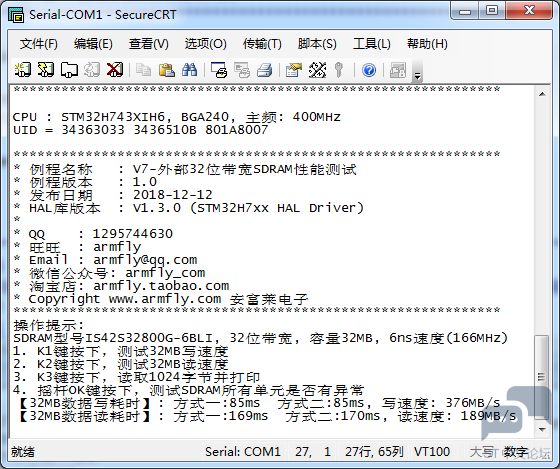

实验操作:& w! l- v/ {( y& g
. P) \- ^5 s# ^; p- R+ e, GK1键按下,测试32MB写速度;/ \' [* Y4 q; Z' n5 b& b: y
K2键按下,测试32MB读速度;! V0 \4 ~5 X- Z+ \3 n+ c  s
K3键按下,读取1024字节并打印;
& J+ [- l6 s9 a3 I摇杆OK键按下,测试SDRAM所有单元是否有异常。0 w' _. d6 x* d
上电后串口打印的信息:

49.8 实验例程说明(IAR)* H) `$ k0 t, w4 D% p
配套例子:
6 ]1 D+ n0 T9 a0 A1 q
! u- V1 V+ q% zV7-028-外设32位带宽SDRAM性能测试& e( o: K9 K/ }0 [7 K1 G$ d1 ~, f
+ r$ h% K' e) p, e, B# E: E实验目的:3 x" e& F/ E0 K+ e  q5 O
0 A2 j* x$ H+ B5 H! {学习外部32位带宽SDRAM性能测试。9 F, F& s6 P' l0 @
实验内容:6 @, K  S  U8 m5 U3 J9 n% {
& }, y+ k( B& w9 s; ]& k+ Y1、SDRAM型号IS42S32800G-6BLI, 32位带宽, 容量32MB, 6ns速度(166MHz)。6 O5 C( P& l# @& \6 Y) A
5 W# \2 a  [7 {2 q7 f) y
2、开启Cache3 g: P3 g$ G' _3 t7 c8 j4 C5 g
4 P2 x' M" Q+ n; i. Z
(1)使用MDK和IAR的各种优化等级测试,优化对其影响很小。8 p+ F  P. q* l
" p( j( A/ |8 |) V+ `9 }
(2)写速度376MB/S,读速度182MB/S7 q# L% v$ C* B" W# D1 c& N, k2 B
6 d4 M$ P2 f4 I& g. W/ ]5 j3、关闭Cache
! y4 Y& @7 m" W* s) H4 A, q5 o: D7 }9 _& a* @
(1)使用MDK和IAR的各种优化等级测试,优化对其影响很小。2 i1 s4 H3 @1 {- U- k  e+ }
. ^# n( I2 N* ^$ ?7 c! k1 m
(2)写速度307MB/S,读速度116MB/S; {$ ?0 D" U7 O" k
* ]: t+ [& t& ]& K7 g6 e; ~
4、IAR开启最高等级优化,读速度是189MB/S,比MDK的182MB/S高点。- H- ]6 f( X6 [* K/ R  R7 c
: z6 Y; `7 u4 Q
5、对于MDK,本实验开启了最高等级优化和时间优化。
" o$ I- O" V; T! x
2 h" n! @  s% y* j' `4 A! ]: Z6、对IAR,本实验开启了最高等级速度优化。
0 |! C5 R7 Y# ^3 ]
- O! [# P+ Y2 I: J# J/ F8 Z, x实验操作:+ u$ @( o) K& h1 k8 ?
4 L4 A( z6 t& G, N( F/ ZK1键按下,测试32MB写速度;
8 N6 l; Y- G* ^! G9 S8 ~K2键按下,测试32MB读速度;
- N1 X$ L' ^0 ^, B0 LK3键按下,读取1024字节并打印;
% R8 m  Z: k! w" r/ q摇杆OK键按下,测试SDRAM所有单元是否有异常。3 y. C3 W) f% N0 s
上电后串口打印的信息:0 \$ t7 F$ V* i
' ~7 R* O$ J6 m- U" `1 L* G. B波特率 115200,数据位 8,奇偶校验位无,停止位 1
/ ^7 T* E  q0 ]+ ]9 e

7 E4 W! H3 K6 K0 E7 j  K1键按下,测试32MB写速度;
& `; q, r1 E. P& p; e  K2键按下,测试32MB读速度;
: h$ C. J9 d/ m( d  K3键按下,读取1024字节并打印;5 M. i% e8 u4 D; n+ o( @" W: q
  摇杆OK键按下,测试SDRAM所有单元是否有异常。# E/ L/ N2 z  c: ]. F  Z" ]

1 [; ^; Q  O9 z8 k! l5 N49.9 总结! n3 l- m0 S, f, n2 }% b: R
本章节就为大家讲解这么多,不同厂家的SDRAM驱动基本都是一样的,仅仅是时序参数有些区别,配置时根据SDRAM手册上的参数设置即可。* B& A$ S7 P% S6 `) t
