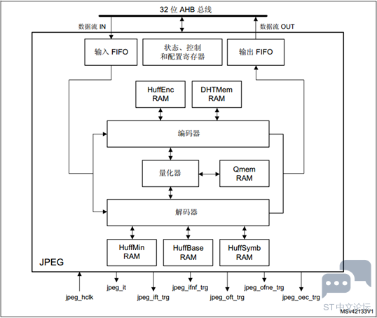

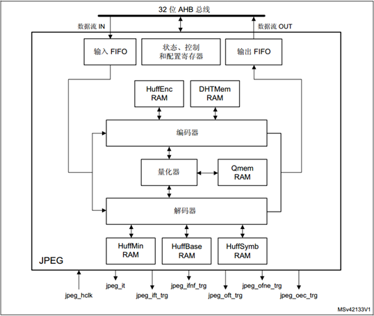

! ?" c& G+ W9 H% g7 p+ q" F2 E57.2.1 JPEG硬件框图) x. k! F# \2 W; n" ]! Z3 ^
认识一个外设,最好的方式就是看它的框图,方便我们快速地了解JPEG的基本功能,然后再看手册了解细节。框图如下所示:
  i0 e6 \: c* E" k; `% f/ K* L0 q" V
- D5 t- u2 J1 r( ?2 T
+ A* E& N) @6 ?
通过这个框图,我们可以得到如下信息:. P' N+ H4 |! \" \# O
6 `" M! t7 `; P+ |5 x7 v  JPEG硬件外设支持编码和解码# C/ s6 o' M# j/ x& i
并且对于输入数据和输出数据都有FIFO支持。
, {  Z3 x+ I3 _2 c9 V. C3 d! o! J
' H& R4 B% w; ^6 r% `  I6 [  jpeg_hclk# E9 v1 m) T5 q* {! e) V
为JPEG内核和寄存器提供时钟。
' N3 r+ x  A8 U0 P$ c: G" D% t! ^3 ~* J& q
  jpeg_it* n4 r! i& a2 t% m- _! s9 O9 M
JPEG全局中断输出。  n# v" m, |* S* ^' i
8 X& A  _$ Y/ I: ^! N' y  jpeg_ift_trg
- z1 e* B5 c" \4 H: v6 {JPEG输入FIFO阈值信号,可触发MDMA。( ^3 Y* P/ U5 J3 Z
3 n( s7 i2 j. ?2 A
  jpeg_ifnf_trg
" ^, t) V* H$ W- m6 [+ e7 eJPEG输入FIFO未满信号,可触发MDMA。
+ h/ U5 V6 p: ]3 y
* v0 Z0 l1 [6 M( f, N6 |  jpeg_oft_trg
( P/ m: x+ z$ g! gJPEG输出FIFO阀值信号,可触发MDMA。) q/ {' |0 C$ ?3 R+ d7 f1 K
: ]5 r: r7 C4 g& E4 a
  jpeg_ofne_trg4 P3 x# |1 D2 [5 R; g
JPEG输出FIFO非空信号,可触发MDMA。* f/ K1 u( o5 B) g& V5 G
3 a6 h- P- c: u8 l% ?& m" K
  jpeg_oec_trg- G! G$ h" ]0 A) M& A$ F& e- p7 j
JPEG转换结束信号,可触发MDMA。
3 B. e. @% J; {; |$ @  Q* j+ V

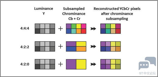

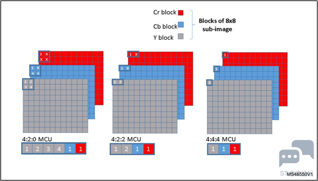

具体的采样方式如下图所示,以8个像素为一个单元进行采样:
* p% |7 P  x+ H: L2 K
# U* J2 \$ Q4 f5 Z! y* a
' @% t% K' p, S8 E# D5 |+ |5 C( Q6 J2 f
/ Q! U0 U" F& ^0 S: v7 j由上面的截图可以了解到:- t1 ?8 a7 s9 Z" h
/ U4 }- Z% j4 ^, o4:4:4表示Y通道,Cb+Cr通道全部采样。& D; {% t3 l. @
; o4 \# M" K" F2 _4:2:2表示Y通道全部采样,而Cb+Cr通道两个像素为一组,统一采用第1个颜色值。
; [# G: H5 f6 T, V! O+ m7 D7 p7 P3 }" I5 P4 w# [
4:2:0表示Y通道全部采样,而Cb+Cr通道四个像素为一组,统一采用第1个颜色值。7 J# |5 b" |9 z: y4 E
" I  V2 q, {. d) X% p% Z- u  a下面是整体效果,方便大家更好的理解:5 o' B2 l1 s- v* z$ d
* ]0 m# v( |) t5 P. T1 v, q
7 m6 N) c% D) W. b; m* A: x% S
