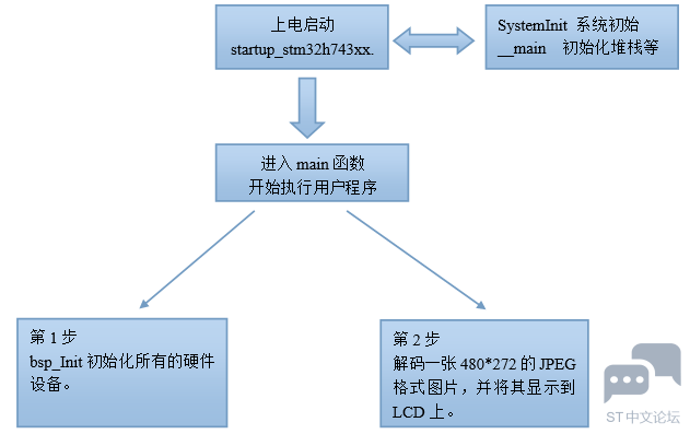

58.2.1 硬件JPEG驱动设计框架% V, l. w# J' e3 I
为了方便大家理解JPEG驱动的实现,先看下面JPEG的驱动设计框架:

58.4 实验例程设计框架
/ C+ L) r% ]( e: ]; p通过程序设计框架,让大家先对配套例程有一个全面的认识,然后再理解细节,本次实验例程的设计框架如下:& h9 s9 G. h* S/ J- T
6 J. n6 W8 D( v: B& e
9 t# a, v' J# M! M; _8 L0 h$ W7 \& \8 b
5 i. G, K0 M# Q: y/ j7 N  Z2 d  第1阶段,上电启动阶段:' G) \4 O/ C& u  l3 e
这部分在第14章进行了详细说明。
8 H' W' [8 D% O& J9 {  第2阶段,进入main函数:& h' z9 \9 Y5 Z, k' I/ N7 m6 x3 \9 _
第1步,硬件初始化,主要是MPU,Cache,HAL库,系统时钟,滴答定时器,LED ,LCD,和SDRAM。
3 k7 l4 I, n; @第2步,解码一张480*272的JPEG格式图片,并将其显示到LCD上。% [# {0 _8 X$ R

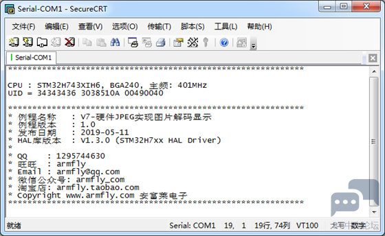

, N" S/ [" d, E9 k+ W  p上电后串口打印的信息:( _3 `& N/ h6 H2 h  {/ ?
3 R8 ]. m0 l! S3 ^( p, x: ]
波特率 115200,数据位 8,奇偶校验位无,停止位 1
9 Y: ~6 N4 u+ o& h9 t3 B, ~. w8 W# x& o

上电后串口打印的信息:4 g1 M# @7 ]5 b& u
' A1 p8 ^1 d( N' f$ M" E0 M波特率 115200,数据位 8,奇偶校验位无,停止位 1) ?& M% v/ b/ R1 V; Q
" \# L- {9 `& G
8 _+ }/ v2 R4 l7 A4 X+ P8 [

程序设计:

  主功能:
/ I/ ]4 L$ J+ f' M+ Q, {9 l+ x( ?5 R! L" H4 X$ p4 F/ E2 ]
主程序实现如下操作:
& f- ?) F$ b# c  w& m# g6 ]' P, K3 M* N% }, ]  R
启动1个200ms的自动重装定时器,让LED2每200ms翻转一次。2 |. M  v3 g. O' P* Q
解码一张480*272大小的JPEG图片并显示。
