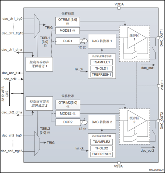

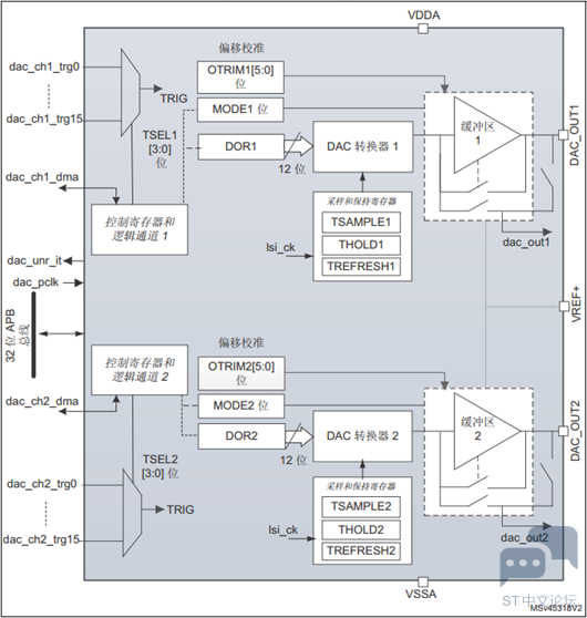

59.2.1 DAC硬件框图
3 k0 o# J' Y/ |! H) Q0 M) E" s认识一个外设,最好的方式就是看它的框图,方便我们快速地了解DAC的基本功能,然后再看手册了解细节。框图如下所示:
0 s  j2 W- w; _" f# \5 ], M/ ]/ ~' f, B- k
* _/ D; Z( b% x7 u
: C# m  j( d7 M
通过这个框图,我们可以得到如下信息:
6 s8 m9 B. |$ N7 J4 H, A! z! ?  l' N/ R5 A2 G+ J
  VDDA
& _0 G0 `0 o8 p1 r9 X8 j) L用于ADC、DAC、运放、比较器和电压基准供电,这部分供电是独立的。6 l: e2 H! g) Q
7 `* ]" x* e* @# N" I( X( n
  VREF+5 f+ P* h/ V' k$ _4 {
用于ADC和DAC的基准电压,当使能了STM32H7内部的电压基准,将使用内部基准供VREF+,VREF-。如果没有使能的话,通过外置电压基准提供。+ b; S8 g2 t  m( Q$ v
8 N1 r% U$ t& m# \% l. u! m& |
  VSSA
! H5 X. n7 R, T1 w  L6 G7 r; ~所有电源和模拟稳压器的地端。
* N* \- O$ }0 H
  |- ^2 k/ n4 g) R$ a9 Q  G  dac_ch1_dma
8 \& A+ T8 d9 _- KDAC通道1的DMA请求。" \! x2 }! p% I. Y; \) C# }* A
+ n: F9 j; i! J9 E' i, y: Y
  dac_ch2_dma
9 m; g$ v+ G2 f8 s. pDAC通道2的DMA请求。
  f+ z" Q. p2 C  ]
3 `8 [& J/ K$ B1 e. S/ \; S  dac_ch1_trg[0:15]# K9 a( n: q- X! [. L% j( N
DAC通道1的输入触发。; C/ r7 L, B2 v8 z' m
! s4 C" J; Q+ i: |  dac_ch2_trg[0:15]
, P) `7 {9 l9 c! F9 B7 ^/ k2 B5 gDAC通道2的输入触发。- Q) {, G8 t8 c: c. Q7 O. n' f, K
- R* ]. [" s; m  dac_unr_it
2 o5 J& W' {7 @% A2 q1 r6 `( T! o* _DAC输出的下溢中断信号。
- H9 A3 B! B) u8 ~- F7 c
3 k0 V$ ?- q9 x5 O4 V  dac_pclk
7 ?' ?* L8 C# L7 `/ F0 g: `2 h. ADAC时钟输入
2 V  B$ E* S2 Z" L4 I; N
: a- B5 @/ u3 z, ]0 K  dac_out1
7 H% ?1 ^' ?/ U: k& l0 {DAC通道1输出。
8 F6 u  _; @) s* f2 r8 K& I% Z! _
  dac_out2% t- F4 g( `% ^# i" b
DAC通道2输出。
7 @! m1 \( ]' \, G+ x5 ]6 I+ {# a4 o5 e& a8 A/ U1 |- g5 D
  lsi_ck$ @4 H% L! L4 m
使用LSI时钟源,可以让DAC在停止模式下运行。
* n; w& ]3 C, e. B6 y$ B, }3 D" e  H% V' S
