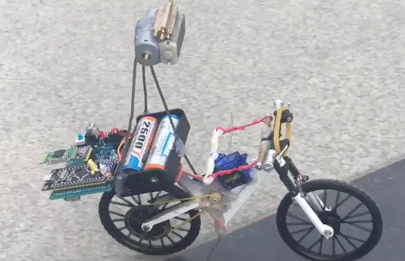

STM32平衡小车大家应该见到过很多了,作为学生或者DIY爱好者做一辆小型的mini平衡小车还是可以实现的。给大家带来博主老倪制作的迷你的平衡自行车项目,相信我们能从中学到一些新东西。在本文将会介绍平衡自行车的具体制作过程,包括机械、电路和代码。* q& D9 m% P( p. `& J
( q" Q. q* L6 \9 m/ s文末点击阅读原文,可以获取平衡自行车完整的代码。下图是本项目要说的简易mini版平衡小车。* k+ N7 m5 `3 \1 o- b, V

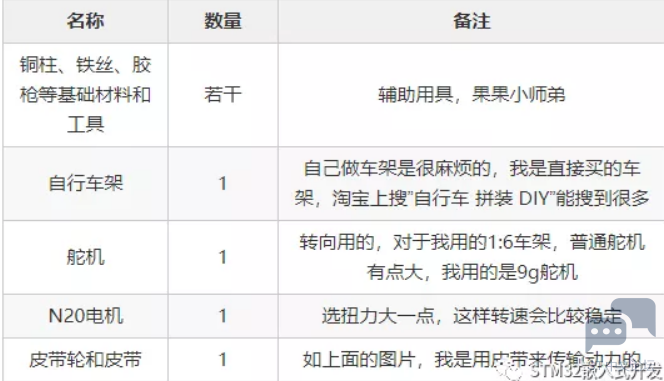

) P7 M2 E; b( A# y6 Q8 [7 M8 x5 z材料
- g# N7 {! k1 c5 X- g9 D6 N机械0 K. N: R$ _* C7 r  T4 @( F/ t
0 n4 M  G3 F% j0 ~3 y

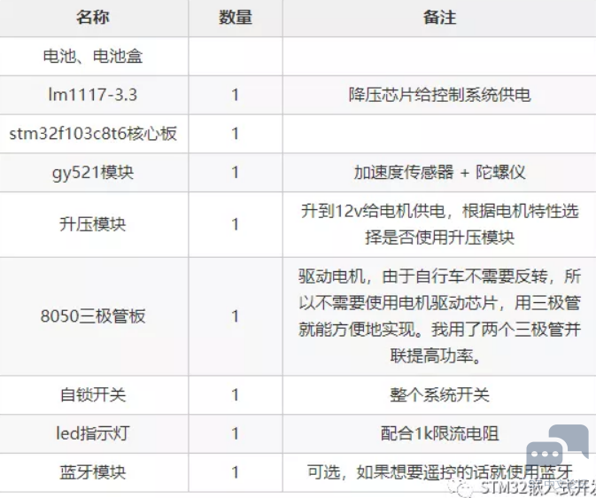

$ J6 z; K0 j" T) N# \$ N' Y" f& ]/ q' F* f- y! t
电路: }# o7 l3 `1 [! z9 U+ p! v$ w
  Z$ U- G$ _# X9 E
; G% b! o  Y6 |) p% f' q  j

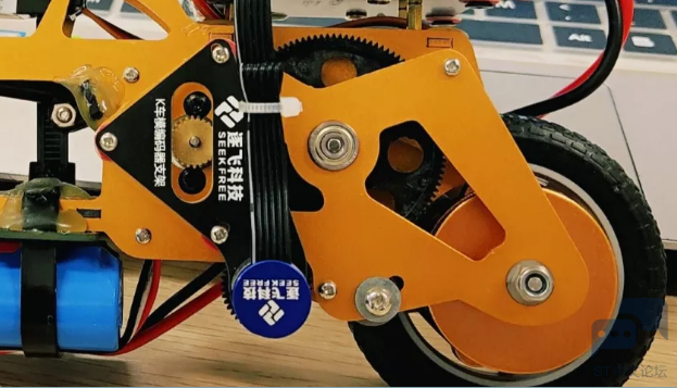

( p* Y) w; m: M4 c动力部分7 m# q5 F0 i( {+ o/ l( X
传动方式
6 M2 v' i& g, w3 j: Q
如图,我用的是皮带或者齿轮传送的方式,因为比较好实现。
4 d# ~9 p; b$ w. T- E  S" ?( z3 o9 a

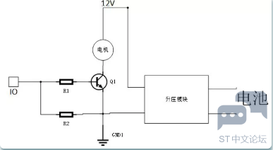

电机: }. u  c4 Z5 e4 ^
3 I: ]6 H, x4 r- s
点击用12v升压模块供电,由于不需要反转,用三极管即可直接驱动,电路图如下:
# l' B: x/ F6 `8 O
9 J" ?) \1 j; Z9 m
4 r: n0 L/ u6 i$ u) Z4 Z
+ p; H; z/ q! r4 d9 k2 Z
# C; ]5 v6 ]9 _: U/ i9 T加三极管的目的是为了可以通过调节PWM占空比来限制输出功率,但我的实际情况是100%输出时动力才勉强足够。所以如果你不需要限制电机输出功率,或者通过其他方式限制输出功率,也可以不要三极管,不通过单片机控制。

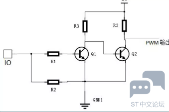

舵机: O+ R* I( D& x2 S2 }, j7 i
! w; O" L/ U8 V2 g舵机是用5v供电的,而单片机是3.3v电平,对于[PWM]控制脚可以通过2个三极管实现同相的电平转换:) ~% `  L* p1 ]
2 R5 W! x+ w7 b* \: G0 [8 I+ [/ Z6 C3 }) K0 h
$ G- ^( Y/ H6 I$ c6 ]

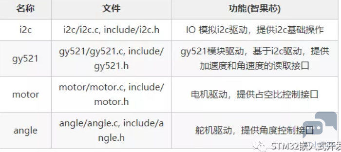

" E) V# i* p  I$ y/ v代码结构
% f  X" S3 T$ h1 a- [- }" j9 L1 u/ E! H! A- s, H) J
代码提交在GitHub,点击阅读原文直达。( W2 G' V7 B8 W- m% @. N
/ k) P5 L# V! K8 B9 w: ^
主要分为3个部分:0 X# y; Y0 b) h  k" u" w
* 基础的驱动程序,实现电机、舵机、gy521数据读取;
) q6 ?5 h0 P4 y3 S$ w& r) F+ m1 A! K* 平衡控制系统,核心是一个20ms定时器,每20ms进行一次数据采集、计算和响应;/ l. v4 W3 B- ?3 }
* 遥控和调试系统,实现log输出、接收遥控信息。
