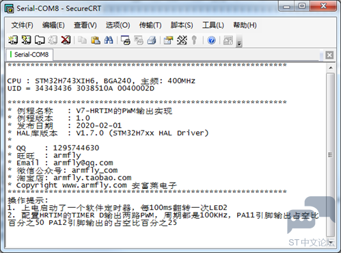

STM32H7的HRTIM配置输出5组不同频率,不同占空比的波形,同时5组互补输出也是没问题的。. t* F& W9 P6 ^5 ]- D7 k! y) [

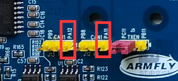

当前程序里面使用的Timer D的HRTIM_CHD1和HRTIM_CHD2,即PA11和PA12引脚输出PWM。程序配置如下:( l% y" B% [3 }2 Y4 B

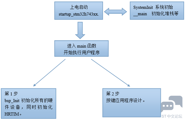

  t0 B3 D/ L/ Q. [1 M通过程序设计框架,让大家先对配套例程有一个全面的认识,然后再理解细节,本次实验例程的设计框架如下:     & x3 o& r' o& L  s7 b8 {/ x
1 Q  L) Q$ g) ]7 H: p
! c$ M( ?: Q7 Z1 o% P: O1 Q
8 h* S9 \; i6 I! Y第1阶段,上电启动阶段:
8 i4 r% O+ V7 `这部分在第14章进行了详细说明。                  ' @: v. g5 M5 K; o% o
第2阶段,进入main函数:
: n4 u( `5 ~7 _4 f4 [; U第1步,硬件初始化,主要是MPU,Cache,HAL库,系统时钟,滴答定时器,LED和串口。同时HRTIM也做了配置,将 HRTIM的TIMER D输出两路PWM,周期都是100KHz,PA11引脚输出占空比50%,PA12引脚输出的占空比25%。( o) N9 y; {, b4 Y  [
第2步,按键应用程序设计部分。
& D" B6 r! A1 u( c4 o7 l- a3 n

配置HRTIM的TIMER D输出两路PWM,周期都是100KHz,PA11引脚输出占空比50%,PA12引脚输出的占空比25%。' c5 d; U* K: d' j; c0 O
PWM输出引脚PA11和PA12位置:

1 O6 v9 x0 `8 I5 D上电后串口打印的信息:
. I3 ]: D4 F. f, x) D8 j: l波特率 115200,数据位 8,奇偶校验位无,停止位 1

0 D# ~/ i: R( N! f0 x  @+ C 配置HRTIM的TIMER D输出两路PWM,周期都是100KHz,PA11引脚输出占空比50%,PA12引脚输出的占空比25%。7 l$ W/ {, \( M5 q
PWM输出引脚PA11和PA12位置:
8 p1 Y+ K, a6 G6 f9 K4 s7 ?7 M/ |: Q: {$ Q/ I7 k) W/ [2 d
6 o1 X! t; H* c: S9 f9 J3 S+ A2 k( A& H2 s% e6 u6 k
上电后串口打印的信息:+ q( N; ]+ h* }! j0 j
波特率 115200,数据位 8,奇偶校验位无,停止位 16 s6 Y; e4 b& c
" j! F( z4 Y8 E3 u% B, q

# B* e* F  n. ~# A0 |1 o程序设计:. S9 c* h; I/ p* }

% x, |; ?$ L& ~+ p3 l7 o5 _& K3 k硬件外设初始化( ?4 s/ r4 E* ~: @2 }4 C6 {
硬件外设的初始化是在 bsp.c 文件实现:0 v4 i& T& B' W5 i5 i8 w" _2 t
