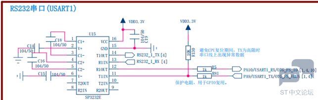

! A4 _" J# x) n; I4 q! f/ @下面是RS232的原理图:. C3 v3 r  Y/ ?
  V7 [  p9 P0 p; ^6 R
; G( O3 X# b  R/ D. Y" g
: U5 s8 [( q! R7 ?8 d- \5 [7 V关于232的PHY芯片SP3232E要注意以下几个问题:
  f# H8 V/ D$ ?- ~/ U5 ?/ h; }1 ]
7 u% T4 p, w- V0 ~9 \2 V2 P" J  SP3232E的作用是TTL电平转RS232电平。1 L$ m1 N5 e) x! y9 a' h' J2 }
  电阻R130的作用是避免CPU复位期间,TX为高阻时串口线上出现异常数据。$ V% n% z, E5 U5 X* k/ h7 M

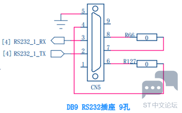

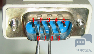

  检测SP3232E的好坏可以采用回环的方式,即短接T1OUT和R1IN,对应到DB9插座上就是短接引脚2和引脚3。

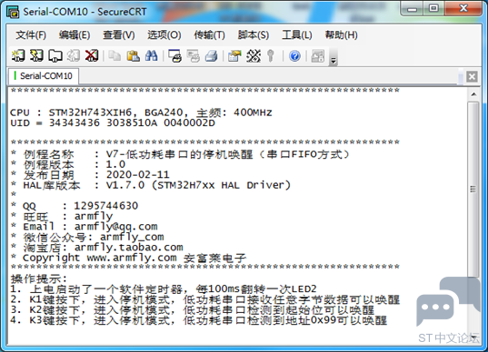

7 @* `$ W0 ]6 r( l* J, t实际效果如下:
" }% L8 ?( e" b+ J5 C4 F2 g7 F8 A4 I* u4 U/ W
! T+ o5 W! x0 Y* p3 |" L4 v+ Z2 o. L; g
7 ~) a6 o% m$ g' B  k" ~( b通过这种方式,可以在应用程序中通过串口发送几个字符,查看是否可以正确接收来判断232 PHY; w% C, @' z" o0 G. d, z6 F1 s
% O; T* m, K3 Z0 A* {- h' X芯片是否有问题。

! Y' ]% s/ I2 J& @: b  由于这里是TTL转RS232,如果电脑端自带DB9串口,可以找根交叉线直接接上。如果电脑端没有,就需要用RS232转USB的串口线。这里要注意是RS232转USB,不是TTL转USB。像我们用的CH340就是RS232转USB芯片。. g9 Z+ E8 I, \
  检测串口线的好坏跟板子上的232 PHY一样,将电脑端的串口助手打开,串口线接到电脑端并短接串口线的2脚和3脚,然后使用串口助手进行自收发测试即可。# ]2 {( @! j6 P

( a& m: o" u* R+ }0 f' _( z% w4 y# a启动一个自动重装软件定时器,每100ms翻转一次LED2。8 l$ P& |$ Q2 |" q$ {- `
当前程序使用的串口打印就是用的低功耗串口,即USART1和LPUART1都可以使用PA9和PA10。
! {8 X0 A8 k( F  W9 ^; g上电启动了一个软件定时器,每100ms翻转一次LED2。
! A- h! F0 ~, j# ~; [USART1和LPUART都可以使用PA9和PA10引脚做串口打印功能,本例子是用的LPUART做开发板串口打印。/ m2 i3 t: D( U/ r
LPUART可以选择HSI时钟,LSE时钟和D3PCLK1时钟,在bsp_lpuart_fifo.c文件开头可以配置。如果需要低功耗模式唤醒,必须使用LSE或者HSI时钟,波特率在bsp_lpuart_fifo.h定义,本例子是用的HSI时钟。
8 c  [6 Q6 i7 {! k  A: C- HLPUART时钟选择LSE(32768Hz),最高速度是10922bps,最低8bps。
; w0 d5 C) k- y2 z, S! ~% I: D: H' y0 t2 v; |: }  b
LPUART时钟选择HSI(64MHz),最高值是21MHz,最小值15625bps。7 B0 T5 g. E+ W8 B
- B" W& s) ?" v3 n! ^( j5 v  }8 [. ALPUART时钟选择D3PCLK1(100MHz),最大值33Mbps,最小值24414bps。
# w3 f% r0 S# @2 Y$ B+ k
1 ~9 X, a" a% o4 e3 y6 X3 e8 s实验操作:
% {+ o8 }7 N/ z3 l9 h8 C% o
; X) w/ j. ~* j- O. s7 i0 C- PK1键按下,进入停机模式,低功耗串口接收任意字节数据可以唤醒。
9 i! u! J: t4 A( O. q8 \2 l0 MK2键按下,进入停机模式,低功耗串口检测到起始位可以唤醒。
7 N0 n- ?  r( M6 M0 W8 @K3键按下,进入停机模式,低功耗串口检测到地址0x99可以唤醒。- j# U+ O+ p7 N5 h# [  L
上电后串口打印的信息:$ {2 |/ j6 b4 \' o) i
- x( S5 Q0 P8 P! |3 Z
波特率 115200,数据位 8,奇偶校验位无,停止位 1。
. [7 y# @/ |$ D1 t. ]3 P( C- e/ b
4 c, _/ `) S9 K

# ^# M3 h3 v: j6 ?; k. j# V& R6 m7 \上电后串口打印的信息:' p7 U0 i" c/ b4 O% A+ v; g* i
1 M3 X3 F: g% ^. i' k# F% i3 j+ W波特率 115200,数据位 8,奇偶校验位无,停止位 1- L% B4 d& i1 J2 Y) V+ ]8 j

, o3 ?2 ]5 s6 w" C: f) r  主功能:
$ w& t! m( i# L) j" c* J0 j& g5 e/ n% `+ F+ x- ^9 r
主程序实现如下操作:* y1 S# c; z' U6 Z+ ]" {# l
& X  t0 K/ x- S) f8 y. m
$ O5 c# f# S5 G- h3 ^- b3 r5 y  H K1键按下,进入停机模式,低功耗串口接收任意字节数据可以唤醒。$ G8 T2 D& Y' ^9 ?' c: n; E1 ~
K2键按下,进入停机模式,低功耗串口检测到起始位可以唤醒。: T) ^" E  Y* L* v' `+ T
K3键按下,进入停机模式,低功耗串口检测到地址0x99可以唤醒。8 ~8 D: B# z' s/ F! Y- p
