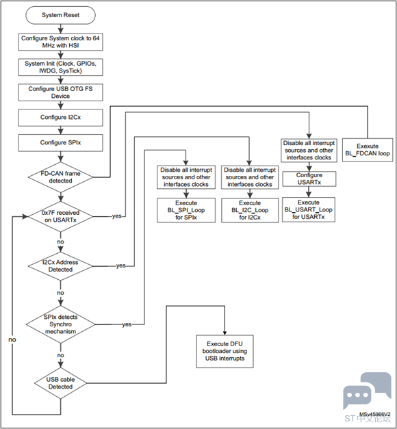

4 V/ c6 _" v' }  _4 x" O  U: b67.2.1 系统bootLoader执行流程1 v1 g3 a+ [% k) Z2 \% f
下面是STM32H7的BootLoader程序执行流程,简单了解下即可:; z9 A6 Z8 |/ ?* J" n+ A+ O) j2 q
, Y% W' L: Y" |9 v  `4 _! C
( O) s3 c+ w8 d3 @4 Q7 Z6 Y! a* x关于这个执行流程,要特别注意一点:如果在进入系统BootLoader前就插入了USB线,会导致进入系统BootLoader后优先执行USB DFU,其它的接口方式将没有机会执行。+ t. H7 G% I0 Y3 o  m) n

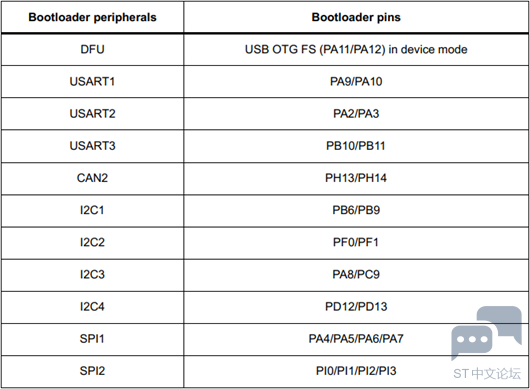

67.2.2 系统bootLoader使用的引脚
& Z: |! k  _# T7 Y5 u$ H& t: tSTM32H7的Bootloader使用到的引脚分配如下:
3 z3 ?2 K2 z! S& h7 h; ]; I
' x! E+ K% M# G7 c
1 p3 x$ [" J, N$ e

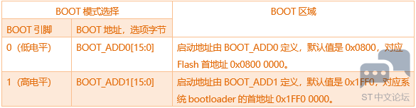

67.3.1 设置硬件boot引脚进入系统bootLoader8 I* ?! j7 K0 W, P# p: u7 p
H7的启动方式比较更灵活,只需一个boot引脚。但是一个引脚只能区分出两个状态,为了解决这个问题,H7专门配套了两个option bytes选项字节配置,如此以来就可以方便设置各种存储器地址了。/ u3 D1 I" u# p
2 P, N; f! n' l0 c
* A% ^9 C+ @! z
BOOT_ADD0和BOOT_ADD1对应32位地址到高16位,这点要特别注意。通过这两个选项字节,所有0x0000 0000到0x3FFF 0000的存储器地址都可以设置,包括:
0 T0 P& @: O7 g# |$ [* S5 E6 _+ g5 b5 q$ {9 s2 i4 a1 L
  所有Flash地址空间。
( b7 L, v4 X+ v  所有RAM地址空间,ITCM,DTCM和SRAM。
, H; Y% E  f, h2 k  I2 P设置了选项字节后,掉电不会丢失,下次上电或者复位后,会根据BOOT引脚状态从BOOT_ADD0,或BOOT_ADD1所设置的地址进行启动。也就是说是,H7可以从0x0000 0000到0x3FFF 0000所有地址进行启动,这点与F4完全不同,F4系列是固定从0x0000 0000启动的。. o( ?* Y% l. {3 O! E
9 B, ]! t  u6 N2 M' H$ ESTM32H7的boot引脚设计:+ K5 ]3 R0 e; i! s2 x9 o
4 _; {  }8 ~% [# f4 b1 m1 V
$ H% g- B& W) `- b7 C使用BOOT功能,注意以下几个问题:, v5 O' D8 i' q; N5 H2 g9 \
8 l9 Y# d2 ]' J; x5 D! k; g  如果用户不慎,设置的地址范围不在有效的存储器地址,那么BOOT = 0时,会从Flash首地址0x0800 0000启动,BOOT = 1时,会从ITCM首地址0x0000 0000启动。* F% l9 M* [6 W* |) i
  如果用户使能了Flash Level 2保护,那么只能从Flash地址空间进行启动。' v) n( A& x$ E' E- G

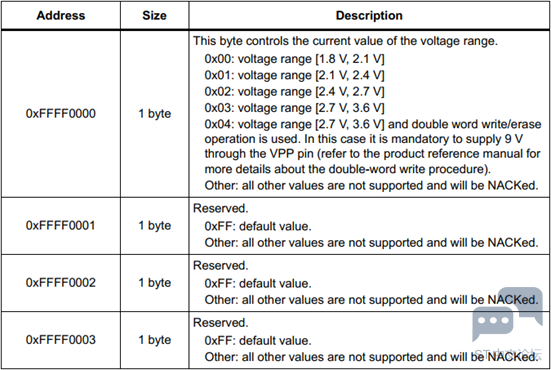

, E; }5 |! Y/ `. H* ~0 m9 B  F2, F4 和 F7系列的内部Flash写格式依赖于供电电压范围,默认的写操作只支持字节(半字,字和双字是不支持的),为了增加写操作速度,用户施加足够的电压范围以允许写操作按半字,字或双字,并通过虚拟内存位置的boot程序更新此配置。该内存位置不是物理地址,但可以根据协议使用常规的BootLoader读写操作。该存储位置包含4个字节,分别为如下表所述:
! U+ v# S. t  ~( ^) J# B1 J* T1 h  D$ C
