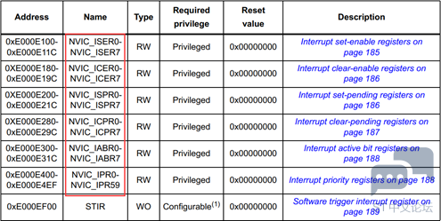

  第27到31行,清除所有中断挂起标志并关闭中断,这里是直接通过一个for循环设置了NVIC所有配置位,共8组。1 d" ]0 Z7 m# b( Z5 V9 H$ j6 i

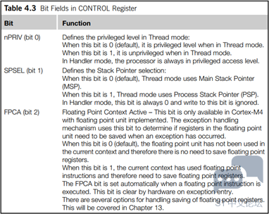

  s$ e2 W( @9 f  第43行,这个设置在RTOS应用程序中比较重要,因为基于Cortex-M内核的RTOS任务堆栈基本都是使用线程堆栈指针PSP。但系统bootLoader使用的是主堆栈指针MSP,所以务必要设置下,同时让M内核工作于特权级。此寄存器的作用如下:+ z7 w9 e0 Y  w
( A  Z1 D; S$ `* a

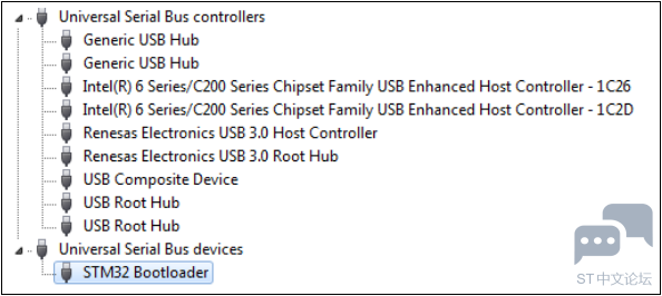

这里特别注意USB DFU驱动的安装,如果大家的电脑上安装了DfuSe软件,那边板子工作在系统bootLoader模式时,电脑端的设备管理器识别出来的标识是这样的:
* r+ L; F% P+ J0 k* {4 E# j+ x4 [$ C) S4 e+ n
$ @. N" y: A* F% q
) x; ]0 `  M4 U: R/ [- O

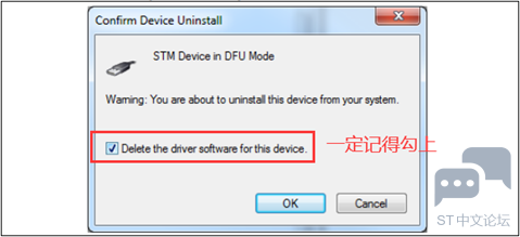

如果用STM32CubeProg的话,务必要将此驱动删掉,鼠标右击此标识,选择卸载,弹出如下对话框:) a8 Q% R6 H& `! g! }2 \
$ {; v9 V# p. _8 o5 f' e; Y
. B" F8 ?' x6 n6 l. M/ ]% Y' F6 z" w# v

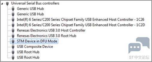

卸载完毕后,重启电脑,然后运行STM32CubeProg安装目录里面的STM32Bootloader.bat即可,最后插上设备就可以正常识别了。识别后的标识:
1 |7 O* U+ z7 g  V% M5 W' q) u
9 Y1 b1 G* O& W- V4 `

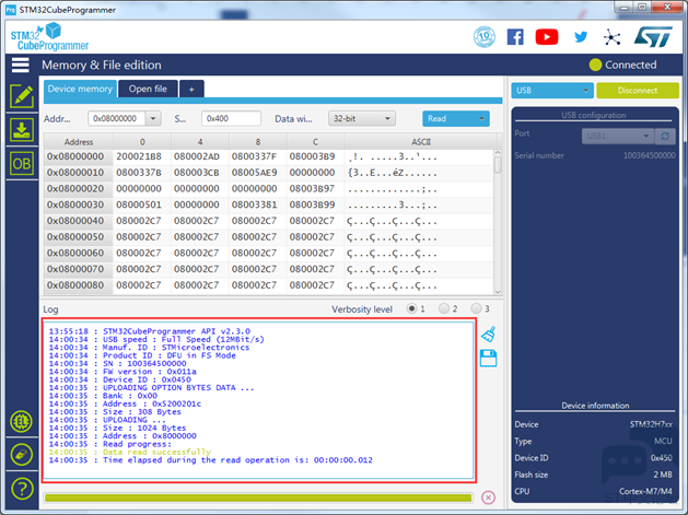

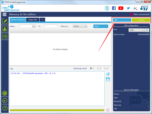

  第1步,选择USB方式,点击Connect按钮。
# }' f; z. q( [4 K+ d9 \; h, B' l7 z- E% L+ x
9 j: @3 K+ q5 L6 H9 q% R0 E/ e; }5 ?! T5 a* C: G
识别成功后的效果如下:, d  [: ~2 F# h% s  G" B' j
2 j: ^7 W1 g3 p9 ~3 |2 P' s
1 R( {5 Z* E7 ]9 B! A& L, Q4 Y5 V& F3 o5 @+ H+ ~1 y
这里要特别注意一点,如果用户没有关闭这个软件,多次插拔USB线时,记得点击这里的刷新按钮,因为有时候这个软件不会自动显示出来,点击刷新按钮才行。

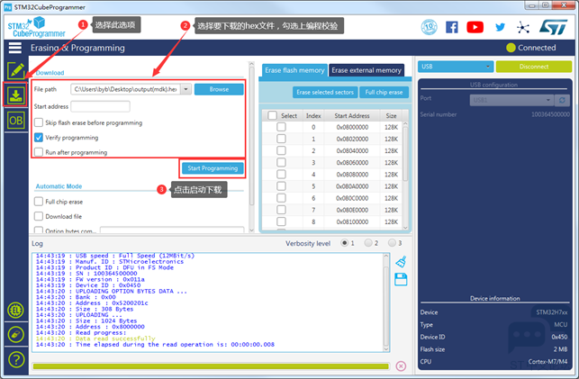

  第2步,添加要下载的hex文件,勾选需要设置的选项,点击启动编程。
9 _) k" e5 J' N/ n
9 d9 Y6 s  t5 m+ l3 g- {. B
( k" q/ u& [$ i% |
! L- R9 m" R5 H1 @+ [% ~6 ~4 E0 b9 B$ N
  Start address选项不填的话,默认会下载到内部Flash的首地址,保险起见,大家也可以填上首地址0x0800 0000,或者其它要下载的地址。$ P  `( T4 _! Y8 c

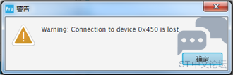

  Run after programming选项勾选或者不勾选均可,因为测试发现STM32CubeProg不支持USB DFU编程后运行。这样特别说一点,如果勾上此选项后,下载完毕程序后,会自动断开连接,并弹出一些列窗口,最终弹出下面这个窗口:( n, ]& l1 c3 j2 Q! P; m
' a% o7 L& `. _/ J
: V9 p  M* T/ ], B# a# n; L& `6 y7 [. J6 p
弹出这个窗口并不是表示下载失败了,而是下载完成后退出了系统bootloader。5 `0 a/ o% h- B0 D, E. @

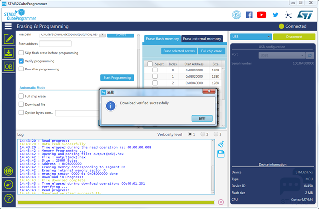

  第3步,完成下载后的效果如下:8 c0 T* N1 B7 {1 Y  y  O
% B! Y5 l* @  V$ @- V7 ~& c
  b9 [% s5 [" Q+ V3 A
7 {, a8 M& L$ f4 Y; {5 V6 ~
下载完成后板子重新上电就可以看到程序已经成功下载了。& R; ]. O1 U( a: Q; \: Y

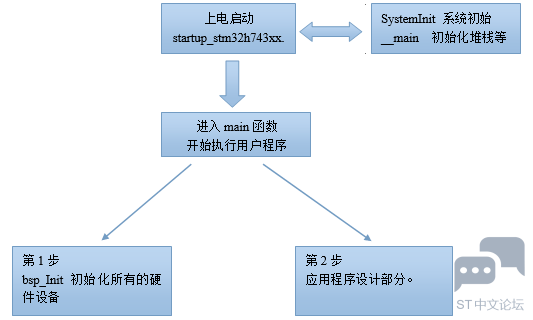

通过程序设计框架,让大家先对配套例程有一个全面的认识,然后再理解细节,本次实验例程的设计框架如下:
7 r- J3 e' R4 }1 h" Q! u1 t6 E8 L1 @1 g& c
- `# C( ?. [- A* r" {
5 h6 q0 v, `$ b. p8 v2 [( v6 b' x  第1阶段,上电启动阶段:" S2 Z1 N7 ^* T+ @! F
, \+ I2 A- n9 B$ H. M0 ~" }8 [
这部分在第14章进行了详细说明。
6 ^5 m* k4 y, Q& `3 ]& h: a  第2阶段,进入main函数:
! _$ _) b- S+ c" f
% a3 x. w% y  k2 e! {* ~  第1部分,硬件初始化,主要是MPU,Cache,HAL库,系统时钟,滴答定时器和LED。* q3 H3 d& E; \, G, H+ K
  第2部分,应用程序设计部分,K1按键按下后跳转到系统bootloader。。! s3 B" N/ y+ [% n4 ]

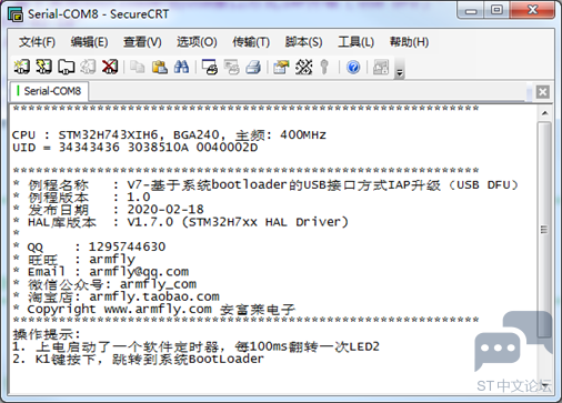

上电后串口打印的信息:8 O7 H, Q  N& h" ^
6 i! ^& L, i9 e. @8 w  E波特率 115200,数据位 8,奇偶校验位无,停止位 1。
3 w/ v7 b: g5 F; d/ l& ?7 a2 k& a0 k. q( e0 U. ]

- D% @4 b  \2 l2 z! M' H4 X上电后串口打印的信息:+ ^1 I: M& R( t6 }. C
, L. j  J  z# A- q& K波特率 115200,数据位 8,奇偶校验位无,停止位 1。$ {! E4 R* }5 I- q* J* _
) y) @% j8 s* a: @" F

主程序实现如下操作:
/ Y" d; m$ \# Q! p0 N& j$ i, j* `) _1 Q  v
  启动一个自动重装软件定时器,每100ms翻转一次LED2。
; Z! O6 e  A, X4 v" c  I' b  K1键按下,跳转到系统BootLoader。1 A+ ~4 _% q2 z2 B/ J8 r% T
