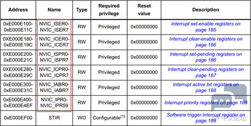

  第19到21行,设置滴答定时器到复位值。0 h. J% G( {+ ~# l; T3 p
  第24行,此函数比较省事,可以方便的设置H7所有时钟到复位值,内部时钟使用HSI。7 f: Z2 N. a: N( r/ E" m9 k2 l
  第27到31行,清除所有中断挂起标志并关闭中断,这里是直接通过一个for循环设置了NVIC所有配置位,共8组。" C' f9 ?# q4 Q

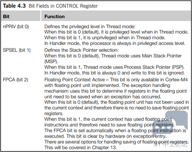

0 a. Z3 ?! `, U  Z  第40行,设置主堆栈指针位置,即系统bootloader的首地址存储的就是栈地址。+ V- h: e/ n3 x5 L* i8 ^/ W) g
  第43行,这个设置在RTOS应用程序中比较重要,因为基于Cortex-M内核的RTOS任务堆栈基本都是使用线程堆栈指针PSP。但系统bootLoader使用的是主堆栈指针MSP,所以务必要设置下,同时让M内核工作于特权级。此寄存器的作用:! D1 ^1 y) d* P* r! |

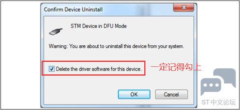

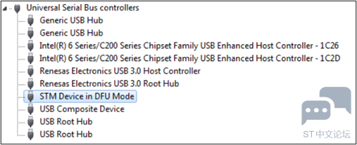

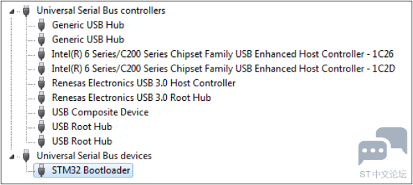

0 c5 Y, H% _  U5 S0 W8 C3 `这里特别注意USB DFU驱动的安装,如果大家的电脑上安装了DfuSe软件,那边板子工作在系统bootLoader模式时,电脑端的设备管理器识别出来的标识是这样的:/ i3 b0 B5 x( p1 f3 f! G* B+ J1 ^
, _0 L9 K* F6 |, m" l* r- `
$ k$ B  m4 P' k, q% j. v" |& g0 ^# \$ c5 `: w  G" C( W1 r
如果用STM32CubeProg的话,务必要将此驱动删掉,鼠标右击此标识,选择卸载,弹出如下对话框:) \; C0 l1 C# k
# J2 \0 ]& K2 d" k  A2 J
/ f6 S' B% g+ B7 d: `- d1 b5 Z# o) @5 r5 A. N9 a$ Y' J
卸载完毕后,重启电脑,然后运行STM32CubeProg安装目录里面的STM32Bootloader.bat即可,最后插上设备就可以正常识别了。识别后的标识:9 A- C. R! ?( L. \
+ w) E% ^3 h, F1 c$ J( G  \
  L5 U" x8 F5 a

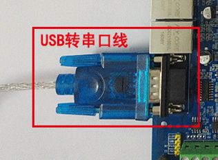

4 s: g& x; L& q) W69.4.1 选择好用的串口线( j5 L* {. @* ~% |5 m  h5 U$ T4 _
(注:MicroUSB接口不要接线到电脑端,因为这会导致系统bootloader工作在USB DFU模式,无法再使用串口IAP)0 b$ |0 {! D8 M: f
& p4 @6 L% b1 t+ e. |
选择好用的USB线很重要,比如我们开发板赠送的那根USB转RS232串口线是不可以用在这里做串口IAP的,这根线只能用于一般的串口通信和串口打印功能。% g/ D1 w$ D; s6 T" w4 G  B
! c8 ]) G9 T7 O/ o
( o1 e3 [7 [( |3 c6 _, s0 V' x) |( w
! u' _; g" B, x( d3 A当前我这里是用的我们H7-TOOL的USB转TTL输出,注意交叉方式连接,即RX接TX,TX接RX。GNG接GND。
; P7 |: h6 |' T- \5 h0 ~- L% d/ |8 N
5 T$ ?5 W3 }/ [( [1 g
/ y% n, Q4 A0 m; n7 I: |: p  e/ W5 N注,我这里没有接共地线,推荐大家接上,3.3V可以不接。

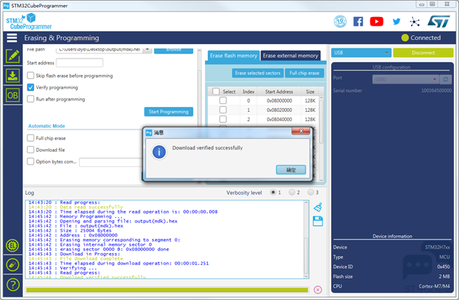

' l# [1 x( L; |4 Z7 u; B69.4.4 STM32CubeProg下载程序设置8 E( W9 @4 k" T6 Y4 u
识别成功后就可以下载程序了。
: o' ?- C3 R7 `; B( n- q" ~1 k3 O1 _2 M, j/ f$ X5 g2 k8 ]6 @

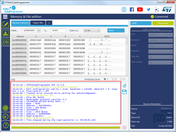

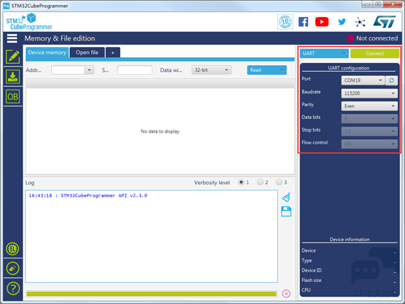

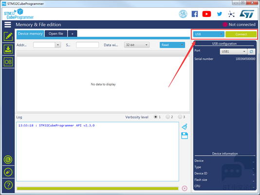

  第1步,选择UART方式,配置使用的串口号,串口波特率115200和偶校验,点击Connect按钮。( M% A2 g" ~5 y& e9 p
5 U* V. r) M" o  n5 M% o
% u- G! K5 A& [3 m2 L" S- a6 B, i- U
) }  q  Y* u* M( m- ~5 x9 E识别成功后的效果如下:) f8 J0 n/ G* A' A
% A& {. X  ~; q( \$ b
9 L. P! I( |# ?. w  g% T+ W4 T% v0 H, Y$ \4 v; R

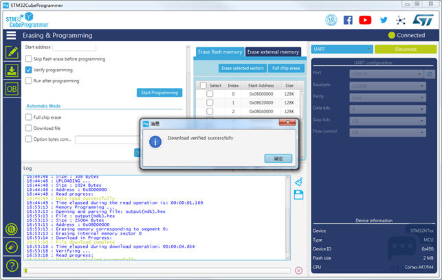

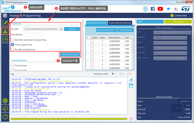

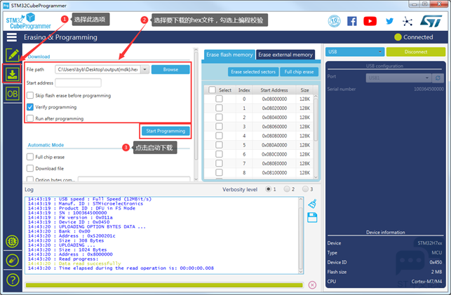

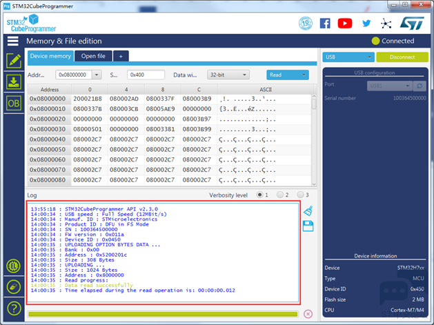

  第2步,添加要下载的hex文件,勾选需要设置的选项,点击启动编程。
9 z% p" j# K0 \4 [4 e$ l2 q  `: v% U/ ~# y
( q  T2 _, V, ]$ B  e" |, d
: K5 ^6 u* x- S( u  Q  Start address选项不填的话,默认会下载到内部Flash的首地址,保险起见,大家也可以填上首地址0x0800 0000,或者其它要下载的地址。

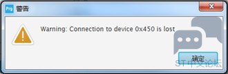

2 Z4 n* w7 k# ~* U  Run after programming选项可以根据需要勾上,如果勾上此选项后,下载完毕程序后,会自动断开连接,并弹出一些列窗口,最终弹出下面这个窗口:
) e& k; p: a5 K6 c( D# A
4 A1 A! ~: f% O" x# W; Q1 ~
% n" b9 q- ]1 _" k
( h* o+ k( {6 |: F$ |) t0 J弹出这个窗口并不是表示下载失败了,而是下载完成后退出了系统bootloader,启动用刚刚下载的程序了。: H+ g, }: g- a, C5 [# x
8 @2 ^) h- F1 a5 R7 e4 z: F
  第3步,完成下载后的效果如下:: e8 A; N+ g! s9 D0 h2 ~. f
, j' a* s( N- r9 v
' m( A- g8 i, _* T
7 h$ q& x  ^2 c! c8 ~$ u  I8 l; K6 `
下载完成后板子重新上电就可以看到程序已经成功下载了。

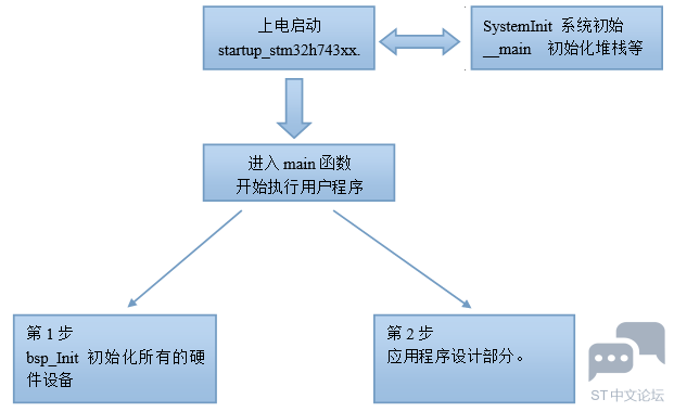

69.6 实验例程设计框架9 G. V) J! K9 k* G. j
通过程序设计框架,让大家先对配套例程有一个全面的认识,然后再理解细节,本次实验例程的设计框架如下:6 {& L* U; q' p5 b' }- A
4 j; x: a/ C5 n1 P3 n# W
. g2 h9 {/ Q1 @6 u
0 X& `+ R& d+ V+ J( w  第1阶段,上电启动阶段:
" g1 G6 a, ~* L, D# y: a* p1 B# ?- n$ Y  x7 t  r0 G4 O
这部分在第14章进行了详细说明。
4 _) b* R- K! p6 ^  x  第2阶段,进入main函数:) M& o$ q$ \* M
) y$ S8 `  j4 \7 a0 ^8 K- t
第1部分,硬件初始化,主要是MPU,Cache,HAL库,系统时钟,滴答定时器和LED。
8 a1 g$ H* p7 | 第2部分,应用程序设计部分,K1按键按下后跳转到系统bootloader。。

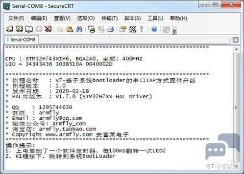

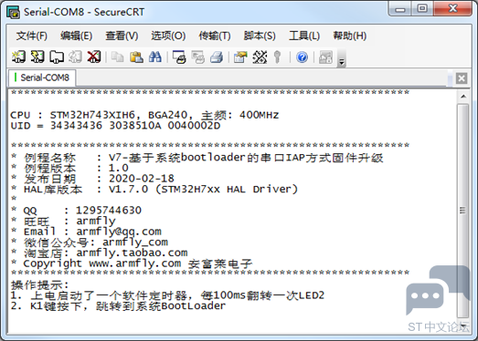

8 U* T$ ^/ f1 Q) ]8 ~2 r+ V上电后串口打印的信息:8 e7 O4 c% M& f$ T$ c
* X, ]7 i6 l* I* |) Q1 ?5 [
波特率 115200,数据位 8,奇偶校验位无,停止位 1。
* o! X! O2 r. B3 Q! b7 x& D. m9 A8 _6 W7 j! \

: v, @8 Q, W# {  主功能:7 k$ O# \* F. |) x) h' ~
5 K/ Y$ c7 C0 ^( B9 @
主程序实现如下操作:
# M3 V8 r- c4 A" ^9 l2 B8 B' p( Y/ a. ^. U+ u
  启动一个自动重装软件定时器,每100ms翻转一次LED2。
$ A, J3 I' l8 y# r  K1键按下,跳转到系统BootLoader。
2 l8 r3 e! F+ r

  14.     bsp_Init();        /* 硬件初始化 */
    ) X+ X, @+ Z+ u# v; n% q* l+ j
  15.     PrintfLogo();    /* 打印例程名称和版本等信息 */) b& a, Z2 F) ]$ K
  16.     PrintfHelp();    /* 打印操作提示 */! @4 k6 K2 {! @
  17. " r8 G6 O* S& U9 l9 m7 d7 g$ w
  18.     bsp_StartAutoTimer(0, 100);    /* 启动1个100ms的自动重装的定时器 */6 c0 g" T3 }( l# o( g9 H
  19. ( z4 O$ a2 D$ N/ ~( d0 J

  主功能:
; T# K4 z3 I. }+ M& H9 C4 e. |8 G9 w# _' o. ?
主程序实现如下操作:
& x  x1 ^& _# y5 M' B. D- f, [+ _1 w- F! P( T/ }) {" g
, }2 M0 D- R4 c: [  d# T: k  B K1键按下,跳转到系统BootLoader。
2 x) [% r) v9 M4 O' }' a& w" ]: D
  1. /*
    - w6 [4 F) z* I! [* B
  2. *********************************************************************************************************! Z& Y$ G! V; J# q
  3. *    函 数 名: main
    ; n  W. D7 ~5 ~+ I& Z) d- L( d
  4. *    功能说明: c程序入口1 k9 a9 V% \2 s9 D- D9 z2 l
  5. *    形    参: 无
    2 R0 k: J% e7 A
  6. *    返 回 值: 错误代码(无需处理)2 M  H+ w7 i4 q/ C# ]. @1 }
  7. *********************************************************************************************************
    . `) L5 t; X+ {
  8. *// }+ {. j' P5 l/ q3 O! A/ q
  9. int main(void)
    9 N* c0 B. c4 L1 f* V  X+ ]- d
  10. {
    1 Q5 G7 m8 `% U9 I& u5 C# r5 d
  11.     uint8_t ucKeyCode;    /* 按键代码 */% a' A/ E+ H# ~) S9 u
  12. + a8 R2 U9 e1 R( |) Q4 b4 U
  13. " z7 F2 O/ V. ?. ?' ]/ A
    ) E! e# X9 d: ?& t% x4 q/ g
  15.     PrintfLogo();    /* 打印例程名称和版本等信息 */  _  e4 c) r9 z; ~( @( i
  16.     PrintfHelp();    /* 打印操作提示 */; {- W8 q+ d: }" J; g
  17. % r7 ]+ d$ S) g5 b& |' j
    8 }8 Q0 v( ?, l- `2 W4 I
  19. . n6 A2 K+ t/ S, v* e, E( e
  20.     while (1)
    3 }5 v9 a: B+ U6 z' z0 ]9 A: D
  21.     {% J! c+ x9 A! V$ {$ V
  22.         bsp_Idle();        /* 这个函数在bsp.c文件。用户可以修改这个函数实现CPU休眠和喂狗 */" r3 n( L& E! E- A; x0 C
  23. 7 Y# N0 a& H* r, Y" h" f# S5 l: j
  24.         /* 判断定时器超时时间 */
      z: P) X' m# e/ |; @5 y! C
  25.         if (bsp_CheckTimer(0))    8 _6 N( ~, p' g, F9 @* L
  26.         {
    1 {' }+ E$ P4 E' Z0 r
  27.             /* 每隔100ms 进来一次 */
    . `2 e- O4 {% [0 R, _2 _: H+ H
  28.             bsp_LedToggle(2);6 e; L. ~" S8 l5 z1 _
  29.         }7 ?* H9 \7 r0 u* ~+ Q4 j
  30. . _: p& g7 Y3 M1 J
  31.         /* 按键滤波和检测由后台systick中断服务程序实现,我们只需要调用bsp_GetKey读取键值即可。 */
    : b" s7 k- s$ t
  32.         ucKeyCode = bsp_GetKey();    /* 读取键值, 无键按下时返回 KEY_NONE = 0 */
    - ^; k# @3 n4 g9 @3 ?* z
  33.         if (ucKeyCode != KEY_NONE)% _4 w1 d( w/ f1 U) a+ G' r
  34.         {' \( V  L- _4 |5 E& \% \
  35.             switch (ucKeyCode)+ o: U6 G& D& ~
  36.             {
    * N& p! P! g3 a$ l
  37.                 case KEY_DOWN_K1:            /* K1键按下,K1键按下,跳转到系统BootLoader */& ~) w7 {7 |/ n* j3 m! [
  38.                     JumpToBootloader();' y. @" f4 H$ i9 r
  39.                     break;$ {/ `. ^, ^# [
  40. 2 b9 h( f5 T4 Q4 m3 c' ]
  41.                 default:, }1 O% p; _) p+ y, p0 p( y$ u
  42.                     /* 其它的键值不处理 */
    " x1 a" X. K+ |" f) {
  43.                     break;
    ' C- G3 ~0 L0 N' M% c: V+ _
  44.             }9 }; Z/ l4 \  @7 o2 c
  45.         }
      {( f( f/ X8 J+ L$ R& K
  46.     }
    * @& H- Q+ k$ e: z) T& d+ F
  47. }
