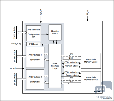

70.2.1 内部Flash的硬件框图

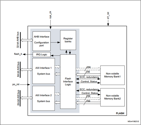

8 x/ z" e& @' t0 B认识一个外设,最好的方式就是看它的框图,方便我们快速的了解内部Flash的基本功能,然后再看手册了解细节。
9 f% Y- s8 q" _& i7 [) }
3 w. f% p/ N0 _+ _7 i) U. y
5 v! _) {/ Y- J% p- M
7 U" j) Z  k8 r) M$ s) P/ F0 R通过这个框图,我们可以得到如下信息:
% j8 b: w2 F+ B( V" @+ J, z, _/ U7 m0 d( e6 k
  sys_ck时钟输入
4 E6 G1 P, J  ?8 t9 QD1域总线时钟。9 K$ Z4 j: G- q2 Y0 }
9 j& E( U4 f( O$ U/ |0 [
  po_rst输入
8 |2 s6 w( `3 f& ^2 o2 i; V$ dPower on reset 上电复位。
$ ^+ O/ g) f  x$ s- F4 a+ d4 q" y: J6 ]2 k$ z
  d1_rst输入
; p; `! v/ k& ~; }, sD1域系统复位。" Z" ]  @- i; J
0 n0 c! e* o+ p4 S3 z% X3 m  V
  flash_it输出( f9 j8 q8 A& O: g
flash中断请求输出。
7 _' b3 H$ R( b) O5 v$ M7 {
7 @$ c% ?3 H8 p. T
9 x  `: R9 F, B8 X* V8 ]/ w4 D3 S% S% i' q2 V0 Y& b
STM32H7的两个Flash BANK是独立的,读写和擦除互补影响,256bit带宽,CPU访问是采用的两个64bit AXI总线。

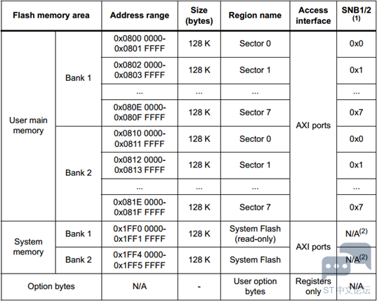

+ v3 L' G3 K% k( `9 g# w/ n5 T- F70.2.2 内部Flash框架
" `- A, H* d) Q  M* ?/ S- ?关于内部Flash的框架,了解以下几个知识点即可:
$ h1 d4 {" o8 B$ z) ]& _' Q1 ]+ R) o  m2 q
  256bit为单位,即32字节,并且每个单位配10bit的ECC校验位。正是这个原因要求大家对Flash进行编程时,必须以32字节为单位。4 g- r% t& F7 R% Q. |
  两个独立的BANK,每个BANK有1MB容量。并且每个BANK的扇区大小固定为128KB,即8个扇区。
6 c3 T9 o1 i  s; L* i- I$ x$ c8 M: L! X. U1 y0 ]
1 \, u. k' |" F5 _) C& S- Z
) ~0 `. ^1 _0 }7 Y* o
BANK1的地址范围:0x0800 0000到0x080F FFFF。
  ]# j' O% C" J" F& k, `- E3 o& l8 M! V3 D
BANK2的地址范围:0x0810 0000到0x081F FFFF。
  ?2 B' e  N( t: V7 z

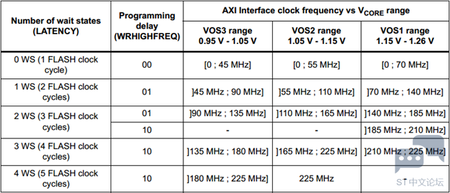

, N+ h, H" p3 G9 }, |  {5 Q对于上面的表格,大家可以看到,当延迟等待设置为0的时候,即无等待,单周期访问,速度可以做到70MHz。增加1个Flash周期后,访问速度可以做到140MHz。当增加到3个或4个Flash周期后,最高速度可以做到225MHz。
2 [4 {( t6 m  P$ }3 S5 Y; Y) t) e7 ~; h& L6 d

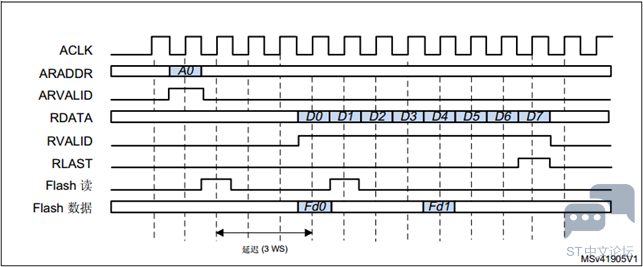

了解了这个知识点后,再来看下面的时序,非常具有参考意义:2 |) \& M/ i; M$ t" k: D9 a8 g
* N# [$ O/ [2 ?( _9 C
注:ACLK、ARADDR、ARVALID、RDATA、RVALID 和RLAST是AXI总线信号。Flash读和Flash数据是 Flash 接口信号。
9 w  O8 p* c( Y1 M8 L; b7 d5 S
/ o; K) p  M& Z, e2 R3 K: F9 C
& ^" F6 F# P4 |
7 c/ C" r# R- ?' N9 G5 @关于这个时序要要认识到以下几点:* o3 {' `% e1 U7 q
- ]8 B0 X  i" X% h

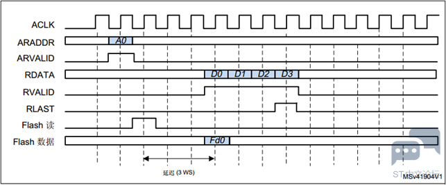

  AXI总线发起读取信号后,Flash端等待了3个时钟周期(注意延迟三个周期,支持的Flash速度),之后连续读取了4个64bit数据。
6 p# {- X0 \+ T2 r, B! k* X  由于AXI总线是64bit的,所以1次读取就可以读出64bit数据,连续读取4次后,就是256bit,即Flash接口的一组数据,因为H7的Flash接口带宽是256bit的。8 h2 h2 w4 X' X
  如果不开Flash Cache的情况下,连续读可以提升性能。% c) p" c  r1 i) f
下面是连续读取8个64bit数据的时序图,跟连续读取4个64bit数据基本是一样的,只是多读取了4组数据。* L3 w, [1 f1 Q6 @5 m

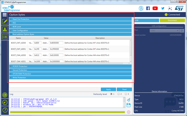

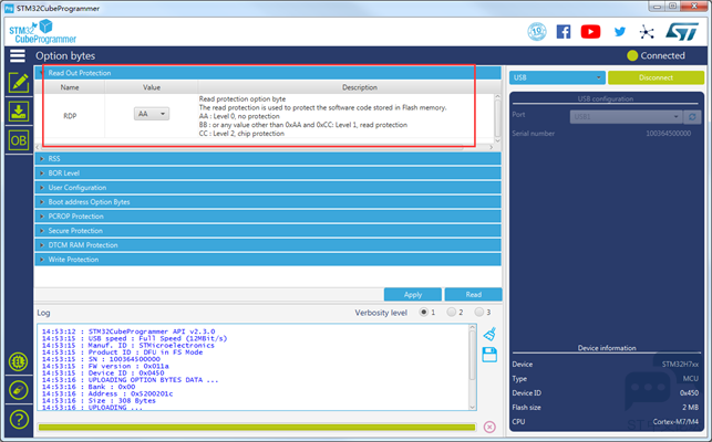

/ p0 Z6 p2 H/ W. T如果大家要设置读保护的话,使用HAL的API可以设置,也可以使用STM32CubeProg设置:: p- h1 Z2 |4 H( B
) \6 d$ `9 g( J# U( x( D; P$ A! g
: J& @5 J1 _- G7 T
8 Z  c6 F) y- D- J& O70.2.6 内部Flash选项字节
9 M0 p( [+ C( C, sFlash选项字节主要用于boot地址设置,安全保护,Flash扇区保护等,涉及到的选项比较多。如果大家打算了解这一部分的话,使用STM32CubeProg进行设置即可,也比较方便。# E* m. M( N, X/ z" V
0 x# @# k2 ?; _) h! y+ f
