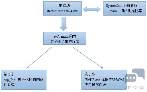

6 W, r0 a% a4 t, x2 t71.5 实验例程设计框架
( x- n  W- A+ U! b4 u# ~通过程序设计框架,让大家先对配套例程有一个全面的认识,然后再理解细节,本次实验例程的设计框架如下:
  ?% s0 V7 H4 T& H6 e2 K) Z( C1 e' {2 a1 W! C7 C5 Q+ W% Z
* J! p+ s) C; e! ]2 A. s6 v, e% i9 X0 a7 |$ r
  第1阶段,上电启动阶段:3 Z' I& M9 D4 @" U- t: n
# X( y" B* N7 Z. C! {3 M8 ^
这部分在第14章进行了详细说明。
* o/ r1 Y2 S# g; T  第2阶段,进入main函数:
# ~$ E, }; P5 @5 W/ w/ v$ I0 b4 P7 c/ V/ V
  第1部分,硬件初始化,主要是MPU,Cache,HAL库,系统时钟,滴答定时器和LED。
: ?* _0 S2 N9 i% p  第2部分,应用程序设计部分,实现内部Flash模拟EEPROM。

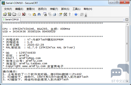

实验操作:8 V7 z4 H, I$ o+ C" U" t# X# D
& s0 R3 f( g* d0 ^5 rK1键按下,将8bit,16bit和32bit数据写入到内部Flash。6 d  |3 v# o$ M+ [
K2键按下,将结构体数据写入到内部Flash。
3 l5 Q6 s5 b: Q! x上电后串口打印的信息:9 l! |" |1 F9 {/ S. z
# x9 Z; u' S3 D
波特率 115200,数据位 8,奇偶校验位无,停止位 1。: ]0 y  v4 V% D2 e# p6 j
* e4 f$ i! r5 Y% W1 G
) d! G) M) J  j' N" e2 V9 t0 y3 i0 `) g! g0 i$ }
程序设计:- r5 ^1 g! G% a0 v8 @
# C' }3 I+ i% e

2 f( ?2 X% ^; w! q  硬件外设初始化
$ w+ n# B! d4 P( M- Y" R9 ?) t5 _4 R, V" _7 Q, P, y# q9 y- Q8 r. @
硬件外设的初始化是在 bsp.c 文件实现:

* @3 D4 }# a; p8 S71.7 实验例程说明(IAR)7 J) }3 b3 |$ w; O- Q
配套例子:6 P3 ^6 D# S) _4 s; ?( w- n
" G8 H# G- ~. z) H/ E$ dV7-049_内部Flash模拟EEPROM
9 Z2 D9 S- p; n4 `4 H! t2 q6 B! M0 x7 K( n
实验目的:" h, p7 h) w) l5 O5 ~" }
1 @' t" c7 k8 \& J2 A7 \" Z学习内部Flash模拟EEPROM。: {3 R: C. P5 p5 y3 C% ]
实验内容:" U0 q) l9 J1 q) C8 d: Z6 x
; X! c) |1 K( }0 ~# h* |; p使用内部Flash模拟EEPROM,务必告诉编译要使用的存储空间,防止这个空间存入了程序。
) H; p7 V! W9 L5 I. M1 t对于同一个地址空间,仅支持一次编程(不推荐二次编程,即使是将相应bit由数值1编程0)。5 R! u2 i8 u; _8 [2 [) S
只能对已经擦除的空间做编程,擦除1个扇区是128KB。
# q4 G" R% ~: `/ p( E+ W# uH7的Flash编程时,务必保证要编程的地址是32字节对齐的,即此地址对32求余为0。/ l4 x1 H2 A# r" {8 n  D
并且编程的数据必须32字节整数倍,函数bsp_WriteCpuFlash对字节数不够32字节整数倍的情况自动补0。 * `9 g- t* o8 z1 R8 y& F8 y
. D7 a  @8 T1 H: s4 I实验操作:; T* A" h) a+ h6 s! ~9 w" N& p3 ^
' R( N  F9 k; A5 |% V& _
K1键按下,将8bit,16bit和32bit数据写入到内部Flash。& }; `$ [4 ?) p" t; C
' P2 z" U- o0 R0 K" S上电后串口打印的信息:
4 ^) Y4 e% U% q3 i+ `2 R$ i" j4 \/ d  o, v3 Q
波特率 115200,数据位 8,奇偶校验位无,停止位 1。. o1 w) W, X( i7 s7 v/ q% l. d8 h: @; l7 R$ }
, |$ S, o0 n9 F0 O# u6 d
3 C" {3 s, ?2 D; N9 m/ r
0 w! A' Y& X6 W" ?5 J8 r
程序设计:
* c8 m* z# @! R% J6 C6 `6 D
% z& u; E- ~9 `3 b  系统栈大小分配:. f, R3 a" A0 R( v
/ H1 H" n+ d! h0 n2 A
: V6 P4 n9 j4 R; e
) [# [- e7 x" E: [- j  RAM空间用的DTCM:- a+ E  @: @& d* Z0 x( O
2 q( K* z- Z7 a# O* ~
& ^( U3 P- U9 z* O) i" {( X" ]
! ~! I& X# k0 X  硬件外设初始化# z% Q; ?" E. T  g' R
$ |+ x! ?2 J( h- c7 @+ v
硬件外设的初始化是在 bsp.c 文件实现:( ~$ o  J2 n" B0 ]( ~: j
& W, q7 J' }& n. M' f; W; f7 Y
