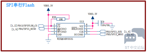

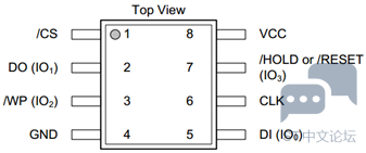

73.2 W25QXX硬件设计
! q5 O9 L6 a6 hSTM32H7驱动W25QXX的硬件设计如下:
7 M# F8 y% O+ U" f: p. K; P7 G+ u: H! d# b: P
( ]- B7 M3 i0 K3 D" q; s) ^
  u" n' l' T* t关于这个原理图,要了解到以下几个知识:
# V8 L; M: g, W+ q0 f" J6 P8 ]4 B
  V7开发板实际外接的芯片是W25Q64JV。2 y! i' h2 c5 d8 I
  CS片选最好接上拉电阻,防止意外操作。
7 u  y% s; {) s5 |) Z  这里的PB3,PB4和PB5引脚可以复用SPI1,SPI3和SPI6。实际应用中是复用的SPI1。+ j. A- c- q8 j+ u4 G% u
  W25Q64的WP引脚用于写保护,低电平有效性,当前是直接高电平。
8 V  r# W+ i% i# J/ ^  HOLD引脚也是低电平有效,当前是将其接到高电平。此引脚的作用是CS片选低电平时,DO引脚输出高阻,忽略CLK和DI引脚上的信号。

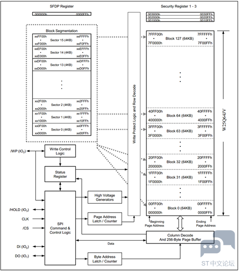

+ V" k" O  ]; `9 X' I  h3 k- m3 F整体框图如下:
/ j8 S  h, b" q6 ]& k: y7 z
" o7 x; T& @5 E! M* |3 ?6 T3 x. i
* h, h8 z- X2 ?. y
: \# a5 y7 J7 b, N/ B
W25Q64FV:3 q- ]8 V' B2 q
2 P) }- T1 E7 }1 [7 ?- W' J
  有128个Block,每个Block大小64KB。# F6 ^$ t/ i/ j5 N$ @0 D
  每个Block有16个Sector,每个Sector大小4KB。0 D, g4 @5 E8 W7 J# \
  每个Sector有16个Page,每个Page大小是256字节。7 H* `, v4 o( k. ~! r; I7 z

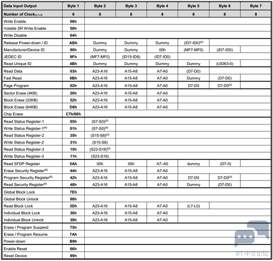

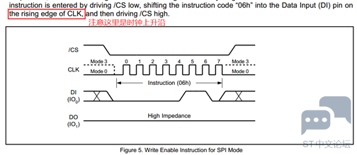

73.3.2 W25QXX命令) _4 {* q4 B7 a. P
使用W25Q的接线方式不同,使用的命令也有所不同,使用的时候务必要注意,当前我们使用的标准SPI,即单线SPI,使用的命令如下:
5 e3 r* I$ p$ d6 O" t5 e0 g4 n  ]
  ?: `: S+ B  t. Y. O" b/ w
% u7 O6 x- M8 g0 W5 {# k当前主要用到如下几个命令:
7 B6 F' r* X; c0 q: O% W* T8 q/ w) ?# v; ]
  1. #define CMD_EWRSR       0x50  /* 允许写状态寄存器的命令 */
    ( P$ v3 o/ z- N9 P' m
  2. #define CMD_WRSR      0x01  /* 写状态寄存器命令 */
    % e- \. n7 g( v; x! `& b5 ^0 T
  3. #define CMD_WREN      0x06    /* 写使能命令 */2 A; V# j: j) F; x. U. R" p0 q: |
  4. #define CMD_READ      0x03  /* 读数据区命令 */
    4 V/ L$ F8 ?) |' b- h
  5. #define CMD_RDSR      0x05    /* 读状态寄存器命令 */4 w2 m* L- G- Z( n$ D6 q  ?
  6. #define CMD_RDID      0x9F    /* 读器件ID命令 */. M- X9 ]( Q3 P7 r
  7. #define CMD_SE        0x20    /* 擦除扇区命令 */
    ) d* \$ ~( H6 r
  8. #define CMD_BE        0xC7    /* 批量擦除命令 */1 B, ]# R2 j. v3 ]+ T5 E& ~, ^
  9. #define WIP_FLAG      0x01    /* 状态寄存器中的正在编程标志(WIP) */
2 R8 w9 p4 c5 x4 H

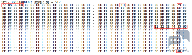

比如下面就是页内操作(使用前已经进行了扇区擦除,每次擦除最少擦除一个扇区4KB):
) G) N0 V0 h" Y5 n9 |3 w6 W
- d/ C( Y3 s7 t2 i% l3 ?) x
  1. uint8_t tempbuf[10] = {0x11,0x22,0x33,0x44,0x55,0x66,0x77,0x88,0x99,0x00};
    7 }2 Q9 \* O) j# P' S
  2. uint8_t temp1 = 0x10, temp2 = 0x29, temp3 = 0x48;
# z- j$ q+ J. T8 H, U) |
  从250地址开始写入10个字节数据 PageWrite(tempbuf,  250,  10);(因为一旦写入超过地址255,就会从0地址开始重新写)。
7 u0 v: o8 E: B% g4 h' r  向地址20写入1个字节数据:PageWrite(&temp1,  20,  1);- [% t1 _- s- N! Z# C+ Z: X3 t5 I
  向地址30写入1个字节数据:PageWrite(&temp2,  30,  1);- I$ X$ M+ u. a7 ?
  向地址510写入1个字节数据:PageWrite(&temp3,  510,  1) (这里已经是写到下一页了)
; B8 T& F3 [5 c7 [6 ]. X  y3 L下面是将从0地址到511地址读取出来的512个字节数据,一行32字节。$ j; a: ]3 n8 E6 e0 n2 d
( ?4 O8 G. G: B8 l6 U: q
( g, w( p& S, x3 P) S1 [

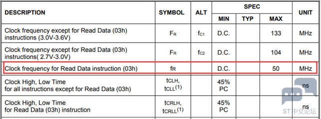

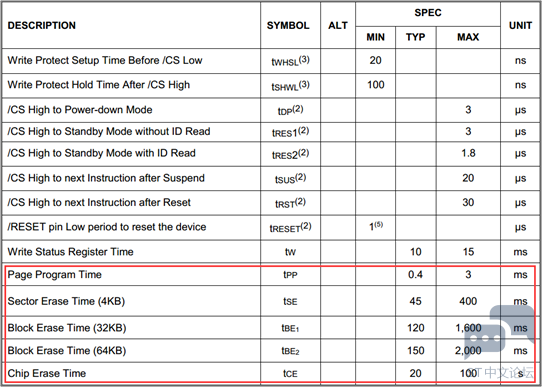

- {2 \0 ?! W8 z) d# ?73.3.5 W25QXX规格参数1 J" L" Z* Q6 m4 g
这里我们主要了解擦写耗时和支持的时钟速度,下面是擦写时间参数:
- N) E8 g! h2 E. a" e! n4 y/ ]0 n  o0 ?- ~& B8 O- y3 R/ Z
  o, M. l0 S3 o! n2 d2 n0 c- ~; E
% q7 ?# k6 ]" L" k( A  V, Y9 n  页编程时间:典型值0.4ms,最大值3ms。
% K2 w$ }" y' q) H$ r+ B7 W  l# s+ R  扇区擦除时间(4KB):典型值45ms,最大值400ms。
* ^9 |6 I( i, H* \, f  块擦除时间(32KB):典型值120ms,最大值1600ms。
, m  E6 g1 o& Q  块擦除时间(64KB):典型值150ms,最大值2000ms。1 z" w7 Z; l+ @  j7 ?
  整个芯片擦除时间:典型值20s,最大值100s。) m2 j: _7 H* A1 a, {9 [
支持的速度参数如下:
1 G) ?  c) Y( w! V. |/ q
- `/ m5 L' z# [3 S( B, w
, v$ g* j9 D' K5 l1 ^. x# z5 W& S- f! B$ l7 v
可以看到最高支持的读时钟(使用命令03H)速度是50MHz,其它命令速度可以做到133MHz。

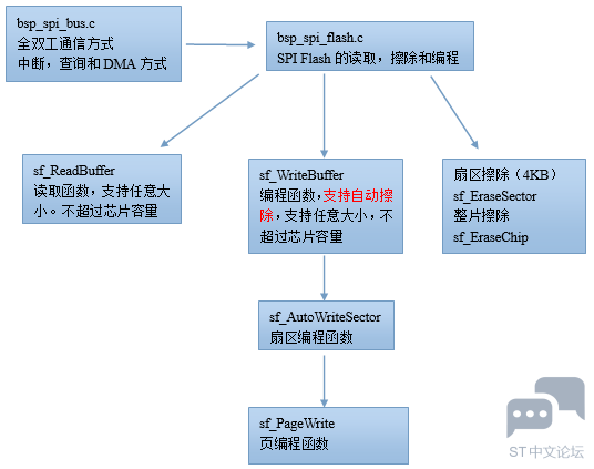

73.4 W25QXX驱动设计
  Q$ D5 H8 A% d! P: \W25QXX的程序驱动框架设计如下:
" F$ `4 X( H3 w- Q$ a* p4 N# Y2 D
: b% e/ u1 ^/ O- X* [9 C6 Y
1 n5 M; }( @: Q8 q) e" }; L
5 ~2 L  L! ~+ v4 n
有了这个框图,程序设计就比较好理解了。
5 f5 r1 f4 P& W7 @+ X8 G+ v$ a1 E

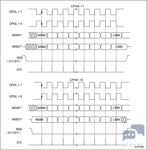

  30. *             _CLKPhase           时钟相位,支持的参数如下:9 M8 o; B, x* n% n! R. L( d
  31. *                                 SPI_PHASE_1EDGE     SCK引脚的第1个边沿捕获传输的第1个数据7 e. y" ~% X: _3 x( |/ g* H
  32. *                                 SPI_PHASE_2EDGE     SCK引脚的第2个边沿捕获传输的第1个数据
    ; t3 X3 O  k  y% h! h( _
  33. *                                 8 x$ M- {7 Z3 d) }) W
  34. *             _CLKPolarity        时钟极性,支持的参数如下:' i: D1 `( ?; m) x% c7 N/ `& j
  35. *                                 SPI_POLARITY_LOW    SCK引脚在空闲状态处于低电平
    # f( t8 Y: O8 Q" Z
  36. *                                 SPI_POLARITY_HIGH   SCK引脚在空闲状态处于高电平

73.4.3 第3步:W25QXX的时钟极性和时钟相位配置
$ c/ |/ V% h! X: A* t  c+ i$ ]首先回忆下STM32H7支持的4种时序配置。
9 @  U  n# c1 ?  @0 V. r+ _" `6 u5 j
  当CPOL = 1, CPHA = 1时- A: ^, ?. v$ q* t8 B9 J5 q
SCK引脚在空闲状态处于低电平,SCK引脚的第2个边沿捕获传输的第1个数据。
4 d8 R9 Y' E6 v
9 O' \& ?1 n  E; t7 P. z  当CPOL = 0, CPHA = 1时( w$ B1 t) s( H- ~* q3 m
SCK引脚在空闲状态处于高电平,SCK引脚的第2个边沿捕获传输的第1个数据。
) o7 x" ]8 ]1 Y
6 ?- t6 i& U$ ]' X  当CPOL = 1, CPHA = 0时
$ I9 k7 h$ p: o7 sSCK引脚在空闲状态处于低电平,SCK引脚的第1个边沿捕获传输的第1个数据。
8 e1 E+ Q, s* b8 O0 S' T1 _, I( \* z1 k
当CPOL = 1, CPHA = 0时* X2 W+ Q7 {/ |, G1 B( A) v- ~
SCK引脚在空闲状态处于高电平,SCK引脚的第1个边沿捕获传输的第1个数据。
) e' j, w2 j/ m" c4 X! }+ m1 D+ ?
6 T: {6 x+ c+ ]( W% }6 }5 ~
! h- t6 X2 `1 j- ^2 @
有了H7支持的时序配置,再来看下W25Q的时序图:4 ~1 Y- y" v( H
  Y. r. N4 F4 N$ q, o( c3 }% S/ t
Mode0 : 空闲状态的sck是低电平。3 X; N) D) L: ^' ?
1 \3 Z& i; ~) O4 F/ E
Mode1 : 空闲状态的sck是高电平。
6 i8 i7 v/ v0 U) I1 u9 y+ J# h# y
! z5 y3 F4 U1 K# Z  K/ S5 _' E: {) l- b5 ^) a
首先W25Q是上升沿做数据采集,所以STM32H7的可选的配置就是:
( ]& a0 i6 y7 W+ ^% x$ i4 A) M) E9 b1 c+ \6 `# H) g
CHOL = 1,  CPHA = 1
2 d0 w4 h$ O1 f7 |- o  I! q! [! f, Q, y) D% N0 [1 C
CHOL = 0,  CPHA = 0+ B+ m1 l$ {1 \. i
" Z  L0 a" W0 @- T0 {对于这两种情况,具体选择哪种,继续往下看。W25Q有两种SCK模式,分别是Mode0和Mode3,也就是空闲状态下,SCK既可以是高电平也可以是低电平。这样的话,这两种情况都可以使用,经过实际测试,STM32H7使用这两个配置均可以配置驱动W25Q。* _: @% p. z. q3 c  A
9 y- i) T+ q! a6 T. @

73.6.2 函数sf_WriteBuffer(自动执行擦除)
" Y% g2 @! t3 G$ }) p/ ]函数原型:9 r9 D% M3 g9 A) |) J
/ S6 D8 S8 y) huint8_t sf_WriteBuffer(uint8_t* _pBuf, uint32_t _uiWriteAddr, uint32_t _usWriteSize)8 Q/ n0 n2 n4 |2 S1 U
! V; {/ r0 n% M( n9 M. z+ B
函数描述:
+ V8 L0 E6 W& ]8 W7 g$ l6 R3 r+ @: X' A. a% e
此函数主要用于SPI Flash读取数据,支持任意大小,任意地址,不超过芯片容量即可。特别注意,此函数会自动执行擦除,无需用户处理。# ]7 J8 k. Y! o, z, {8 U. t" q
. z/ T& O/ U* A  a. Y
函数参数:2 D) L" v( X! q5 i" c
1 k9 B1 w2 P8 i* V5 k' l& R8 v  第1个参数是源数据缓冲区。
: u  g3 i3 T: A+ s  第2个参数是目标区域首地址。/ A! o! L- R4 g. R5 o8 L
  第3个参数是数据个数,支持任意大小,但不能超过芯片容量。单位字节个数。
3 p7 @6 ]8 I$ A. @7 F  返回值,返回1表示成功,返回0表示失败。) t" m9 K! R9 D$ R
73.6.3 函数sf_EraseSector; i/ \" J4 n& Q3 }" D
函数原型:
$ [* C; B( k8 }& P1 K  {' P( ]+ ?; m5 k/ S7 S
void sf_EraseSector(uint32_t _uiSectorAddr)0 q4 y1 V( m5 a2 d. z1 \% Z& l
% p0 g( q7 s0 ]9 \6 `. L8 k5 J
函数描述:- I* j2 f+ x) r- w, u; Z
4 ^" I! |; f. P& y1 \% U
此函数主要用于扇区擦除,一个扇区大小是4KB。
9 r" G3 ?  d& L4 B; p9 c: D) R' [5 p6 |2 Z' f  k' v
函数参数:
9 f6 S, J" ~: P6 S6 z* H2 }% l+ G1 [* j
  第1个参数是扇区地址,比如擦除扇区0,此处填0x0000,擦除扇区1,此处填0x1000,擦除扇区2,此处填0x2000,以此类推。
% @; T; _. b: T- Y) T73.6.4 函数sf_EraseChip
6 n, Y! N6 {: p( d5 o/ a函数原型:
" B$ r1 X+ o* ?; j2 E( `5 v& M6 G- A4 g# G0 T1 b
void sf_EraseChip(void)$ f: D8 D' Z# w0 _9 a$ E
4 E# H6 R: u- L/ Q5 k
函数描述:
$ S" t* @$ A  P+ h; c* j1 b: o! J) q1 {! a  O" s
此函数主要用于整个芯片擦除。
& Q( s! e1 \$ ~4 I. {* M
8 U. n6 B6 ]' R2 x: L% Z7 j73.6.5 函数sf_PageWrite(不推荐)
' _; p& y) U1 f- g! d: k$ V0 Q函数原型:$ ?% l4 E1 q- E) J1 @7 X7 ]: V
6 g9 s" ~' x* ^$ p
void sf_PageWrite(uint8_t * _pBuf, uint32_t _uiWriteAddr, uint16_t _usSize)% C4 A* c1 r/ f6 I+ r+ h
, H1 D4 I- G$ \/ C
函数描述:& L9 S# ?: e, k+ w) C5 N- f' z
) z: Y7 I' [/ M- b- m4 N此函数主要用于页编程,一次可以编程多个页,只要不超过芯片容量即可。不推荐大家调用此函数,因为调用这个函数前,需要大家调用函数sf_EraseSector进行扇区擦除。
0 @3 v/ N5 _" W0 w5 _( |1 {
3 S+ M* A0 _1 {. o9 G, ]. q5 {. N函数参数:6 `2 V5 _3 x" o9 h
0 I9 c2 Y0 H5 O9 ^5 ^4 c3 _  第1个参数是数据源缓冲区。
$ y4 j5 u/ `9 r$ a# H  第2个参数目标区域首地址,比如编程页0,此处填0x0000,编程页1,此处填0x0100,编程页2,此处填0x0200,以此类推。8 X2 T4 P6 }+ D
  第3个参数是编程的数据大小,务必是256字节的整数倍,单位字节个数。

73.8 实验例程设计框架
5 Q; n7 I) _  l; M6 t通过程序设计框架,让大家先对配套例程有一个全面的认识,然后再理解细节,本次实验例程的设计框架如下:: Z- k2 F1 ?' ?! c5 b! q+ Y$ y; g
9 M7 f# X" T. P
# Y' h" k4 r( r0 [# g) ]4 c8 g
7 _. V8 ^6 I8 C3 `
  第1阶段,上电启动阶段:
, c7 k$ \# Z2 ]5 |- o8 {* g
( [* A! s4 l. b- s/ m; O4 w$ {7 c这部分在第14章进行了详细说明。
1 A" k( C0 M5 e# A! G4 O  第2阶段,进入main函数:# P& M# z; e' i% [- h4 L
! n" N- j0 j5 X7 D
第1部分,硬件初始化,主要是MPU,Cache,HAL库,系统时钟,滴答定时器和LED。
" Z7 i6 E" T+ N8 g+ p1 ~, W第2部分,应用程序设计部分,实现SPI Flash的中断,查询和DMA方式操作。% [: ]2 R/ \- I( g1 M

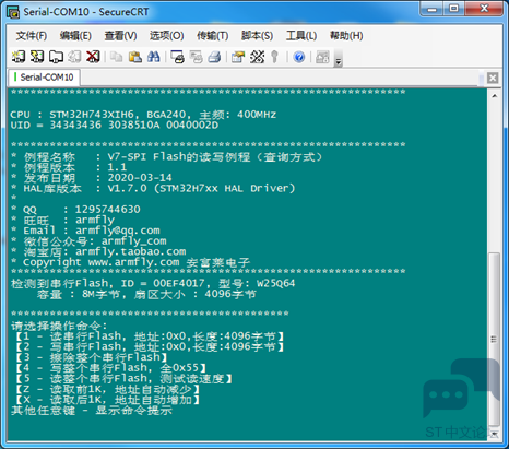

73.9 实验例程说明(MDK)# Z! d1 v4 o5 b4 M5 K5 `
配套例子:
* _: c7 O6 O6 F$ t
, l9 s% j6 |/ s! sV7-028_串行SPI Flash W25QXX读写例程(查询方式 V1.1)
2 d; }9 P+ L% t1 @# x
8 I2 k$ K) M" n% ]! u* x9 r$ ^V7-050_串行SPI Flash W25QXX读写例程(DMA方式). C  O+ N& j, `' @4 p+ j
1 `+ J$ h. K. w7 D6 `
V7-051_串行SPI Flash W25QXX读写例程(中断方式)
, P5 s( n) v6 ~) ~1 q3 N4 Z; T2 [$ G! N
实验目的:
, L& x& N: m& w. f, g! b& C" u( n1 W/ u' _4 `2 O8 s4 j# @& w" D
学习SPI Flash的读写实现,支持查询,中断和DMA方式。/ ^  Q$ c8 k# h) }( v
实验操作:5 G- E) X4 ~9 x$ b7 a  T
4 J( [1 m% {7 G1 z
支持以下7个功能,用户通过电脑端串口软件发送命令给开发板即可( w& f5 m* T& U; T$ i3 `
printf("请选择操作命令:\r\n");
6 r& e) @: H8 d: j( Q+ Oprintf("【1 - 读串行Flash, 地址:0x%X,长度:%d字节】\r\n", TEST_ADDR, TEST_SIZE);
6 B2 F- F6 H* tprintf("【2 - 写串行Flash, 地址:0x%X,长度:%d字节】\r\n", TEST_ADDR, TEST_SIZE);
( H: Z# k" N' y2 d. H% wprintf("【3 - 擦除整个串行Flash】\r\n");. E: \6 c9 t6 i' ?
printf("【4 - 写整个串行Flash, 全0x55】\r\n");
- V# b! @+ O/ T! vprintf("【5 - 读整个串行Flash, 测试读速度】\r\n");
0 `, T8 d4 m% ]% ]! Z8 {' {5 pprintf("【Z - 读取前1K,地址自动减少】\r\n");
6 _! `* `& B5 [: j: d% R" \7 hprintf("【X - 读取后1K,地址自动增加】\r\n");
6 x5 v& r! t% U! w* c0 L+ kprintf("其他任意键 - 显示命令提示\r\n");
( ~+ b: Z# K. B$ X$ `' I( k1 K, h上电后串口打印的信息:; T/ Y3 H' n) V+ ^+ L. t
; t- h$ K- X9 A# O波特率 115200,数据位 8,奇偶校验位无,停止位 1。4 V2 @2 |) e2 ]+ X# S. R
6 ?' r2 [6 i* n1 x1 C4 N3 j

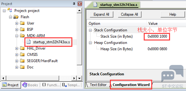

  系统栈大小分配:
* o4 y  S9 \; K0 `$ z' l
# O8 Z8 y& L5 d$ ]
2 R/ q. F/ ]9 F/ l8 W: i' {! m, }1 \0 P5 L7 s) E; \

# W2 F- u8 N$ O) N* h支持以下7个功能,用户通过电脑端串口软件发送命令给开发板即可
: A- d" k& p) N6 h( x( [. uprintf("请选择操作命令:\r\n");( L: a) v# g1 p% v8 ]9 D
printf("【1 - 读串行Flash, 地址:0x%X,长度:%d字节】\r\n", TEST_ADDR, TEST_SIZE);1 I, H, U# W& q& b; Q8 b
% g3 b& h" o+ [# Z6 y; |printf("【3 - 擦除整个串行Flash】\r\n");( {! Q6 K' e. a! Q. Z; l4 u/ V
printf("【4 - 写整个串行Flash, 全0x55】\r\n");3 `. K4 y6 T: z$ K9 C& z1 Z7 I
% O# Y- ]- d/ @/ yprintf("【Z - 读取前1K,地址自动减少】\r\n");
5 {7 @: r+ A& v; r+ x) d) pprintf("【X - 读取后1K,地址自动增加】\r\n");
7 v* |: h4 L: }% Rprintf("其他任意键 - 显示命令提示\r\n");
% s* @; ?% X3 F1 C9 _上电后串口打印的信息:
# p) a% g9 \0 w" z' A波特率 115200,数据位 8,奇偶校验位无,停止位 1。

6 H7 G2 X* D# e% l6 u  系统栈大小分配:4 T+ ^% C) Z  {* B
  i/ \6 g* x4 ?+ Q
: q: \* E) n  B( O. i
1 H2 A8 h0 I" J3 W6 N% ~. N& `( z2 V

/ [5 ]; i$ [4 M( Q2 l8 ^4 i) y  主功能:
' {2 ~+ B; g6 ^9 D- p. @* h( J  U4 r% }. y4 [& Y. a
主程序实现如下操作:
$ a- h( K5 |$ B, @
% h4 O6 J, `* n8 P  启动一个自动重装软件定时器,每100ms翻转一次LED2。3 a! y8 Y* m  s$ w" F: M* g
) S, u( Z2 Q7 ?8 T) v  v( |  请选择操作命令:5 @# f' h) F+ S2 O+ W. S/ [* j# W
  1 - 读串行Flash
' q: B+ H5 E- p8 h" T' `' `/ z  2 - 写串行Flash
" }, V3 p" M  A6 e) ], v  O  3 - 擦除整个串行Flash6 W' ^* Z5 t0 Y
  4 - 写整个串行Flash: q( d, B; f! g- A; a+ k0 C
  5 - 读整个串行Flash
+ V6 l3 e$ o, x+ b; w  Z - 读取前1K1 ~" D, }7 w0 N; t8 Q! w% B3 K& Y
  X - 读取后1K8 K! |& ]; _' o4 [0 }
