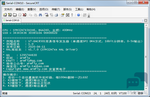

$ v' ^; W" A, p- T' L; P5 f' p5、  本章配套了中断和DMA两种更新方式的案例,DMA实现方式与中断更新方式完全不同,因为DMA方式要使用硬件SPI1 NSS片选引脚驱动DAC8501。而中断更新方式使用公共的总线驱动文件bsp_spi_bus.c,片选是通过通用IO方式控制,支持串行FLASH、TSC2046、VS1053、AD7705、ADS1256等SPI设备。大家在看例子的时候要注意。
/ X  V+ m1 [. ?2 |  [0 u( u, L" U( Y; I, g* ]/ C& A/ ]
6、  对于本章教程配套例子的SPI DMA方式,这里特别注意一点,定时器触发一次,就会让SPI以DMA方式传输24bit数据。& t7 v1 y8 o) {7 b" U
9 m$ J+ t8 S/ K2 D6 h( I7、  DAC8501数据手册,模块原理图和接线图都已经放到本章教程配置例子的Doc文件里。

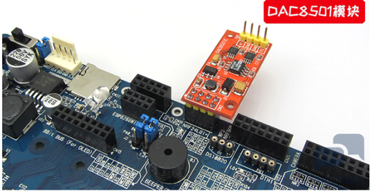

4 f2 x+ |$ d; u) i9 Y  Q75.3 DAC8501硬件设计

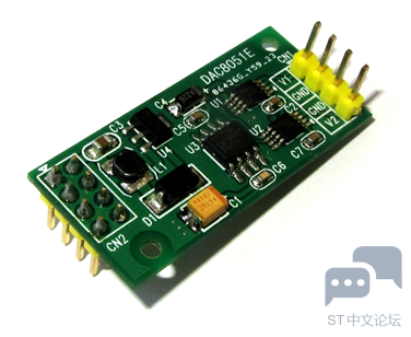

. r2 y  r: Y9 @3 x! y0 J1 x75.3.1 DAC8501模块规格
9 K* Y" U" c4 Y" Q, K产品规格:
* M$ C6 B. m6 u/ r% j) e1 _5 W) j& M" Y. p4 K' g5 W
1、供电电压: 2.7 - 5.5V【3.3V供电时,输出电压也可以到5V】。' K! n6 h: [, }: I: X0 K
& [3 W) w  j( @5 Z/ a) }
2、通道数: 2路  (通过2片DAC8501E实现)。0 _+ q' A. S7 y! K) b/ I
6 G3 R: t7 l2 Y5 T- Q7 M7 a/ u- @" ?3、输出电压范围 : 0 - 5V【零位 < 0.020V, 满位 > 4.970V】。% d; O. e- e' c. J& y
% h. @: F. m* ~" f' q
4、分辨率: 16位。, k# y" ?- h! H; ~4 s8 P
+ P* A' a' n7 j1 c  E5 ~3 Z5、功耗 :  小于10mA。$ H$ i: w1 {) h5 S
) v! u' f# Y  A( I5 j
6、MCU接口 :高速 SPI (30M) 支持 3.3V和5V单片机。+ L2 R" @- ~; B* S# M1 `+ `
2 G& U" g, W: Y! w7、DAC输出模拟带宽:350KHz。+ V9 k( J: A! n8 U+ f* O
6 n+ v. |8 E. P6 Y4 M4 l. w
8、DAC输出响应: 10uS 到 0.003% FSR。. I  }" v/ S& H! [3 I
0 _+ D1 m( H2 `7 ]产品特点:3 O6 V& H. o  q' |! B8 t. [
: q$ j6 j) A: u6 c% S+ B3 P2 Z
1、输出和供电电压无关;模块内带升压电路和5V基准。" M: x/ L( T: e6 L) m
: [# K7 D+ [2 O# q9 q( |2、自适应单片机的电平(2.7 - 5V 均可以)。0 Z5 ?7 J, u9 J+ U9 G  J* I& K. z1 [" v
2 T4 \5 K; ]1 }, |9 I: H3、输出电压轨到轨,最高电压可以到 4.970V 以上。
1 p% S- D6 S" m0 b& q
2 M2 O7 F# }( y# E产品效果:# D" q2 }* N9 d! f% {8 h
3 Q! _, |' n2 Y$ M0 ?2 c8 [) V
2 _1 o" R9 u- b* S6 m2 s: w
- |9 g& F9 C0 z5 G, P/ J; A) C
: p# O$ g/ g; s9 g4 X$ \2 S2 S
3 i9 s& J; Q8 i: Z  P9 n* O

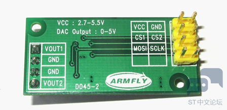

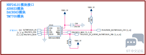

75.3.2 DAC8501硬件接口
  d* o7 r5 T, b) {0 }8 N3 c$ nV7板子上DAC8501模块的插座的原理图如下:# M/ [) o6 Z- y; b: y9 e
. _1 s6 |" l9 {0 Q" u7 @# r
  \4 q9 n4 L1 K2 `7 A9 x/ @
% h8 U2 f; }2 h6 Y
实际对应开发的位置如下:
0 l; w6 Q, w2 g$ Q
/ w% i& W, f' ^7 O! ~& |
* t: z3 j; X( {2 Z' ~

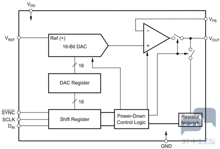

75.4.1 DAC8501基础信息: L+ v1 C( t0 j' d( r6 g6 }7 F1 v
  单通道DAC,带片上输出缓冲运放,轨到轨输出,16bit分辨率,支持30MHz的SPI时钟速度。3 x1 z0 c0 ^% k/ p0 J7 ~$ R; V
  模拟输出带宽350KHz。
5 N& J5 X5 H* z  W5 a0 T8 r  供电范围2.7V到5.5V。: l+ t( y. a8 I2 k6 z) t0 W
  具有低功耗特性。5 J4 T" C6 a1 T7 [  V& V
  上电复位输出0V。4 V  Y7 X' T5 D( w# @
5 C8 Q: c+ C# M7 _
5 B6 V7 ?' g+ P0 x! l7 m- v* P
75.4.2 DAC8501每个引脚的作用
' e  ~" e% i0 {! ^DAC8501的封装形式:
% b3 }+ e. V. a5 Z- R9 L; {" P! B( J% w
) s8 C: P) A3 G9 i
& {% \# L' v0 @- @( L8 u' G  Vdd
8 P1 H/ N4 b: K供电范围2.7-5.5V。
* Z- C& E# @+ K5 k) d* W$ W: r: k/ y& T* V. C+ p, C7 l. H& V
  Vref
$ |, _: X; `. D稳压基准输入。
/ C2 w- O  b. a7 j$ H
9 E: h9 n. W5 f; d  Vfb
; Y: @' n3 }1 Y输出运放的反馈。5 S8 w* ?, v: _3 z6 s4 m
1 G8 A6 R! J8 ?/ G( g( W& G
  Vout
. r/ B) f# L9 t5 b" }模拟输出电压,输出运放具有轨到轨特性。  x  c8 t" W, }; n- o  c
, S/ S6 j2 c0 {
  SYNC (片选)
" \$ z% ~7 [8 N  L$ k) N低电平有效,当SYNC变为低电平时,它使能输入移位寄存器,并且数据采样在随后的时钟下降沿。 DAC输出在第24个时钟下降沿之后更新。 如果SYNC在第23个时钟沿之前变高,SYNC的上升沿将充当中断,并且DAC8501将忽略写序列。1 l2 a9 B! Q8 ]1 p6 f
, p2 [* b5 M, g  R8 \' P
  SCLK$ D$ `% w6 k3 g* {4 A
时钟输入端,支持30MHz。
- t5 `( x% d; l- g: B* d- i3 N6 Y
# L- O, n1 e, A1 A" E' u  Din# P* r9 v! \1 E$ d( }* o# m
串行时钟输入,每个时钟下降沿将数据写到的24bit的输入移位寄存器。
# ~- \( R* ~  F4 g+ C- C# Y2 J0 a1 B
  GND* i# ]4 g5 q0 J* o5 D3 s
接地端。
( [4 J/ M5 \" k9 w3 P0 Y

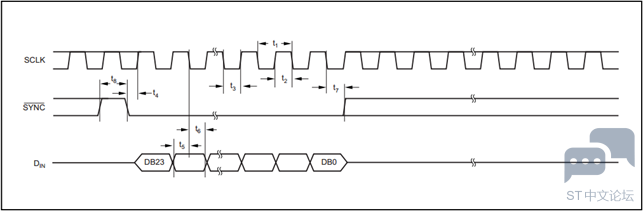

75.4.4 DAC8501时序图
( G' s/ @0 G" V! Q& u0 a. a4 tDAC8501的时序图如下:
2 V$ k/ t  z* C1 r5 F- p- p
$ m7 C" H5 w7 S5 ]/ A) M; G
  y- z6 N, x/ d( K& W. t
! p! i, J1 C! T6 T$ i. W/ n! G- C; r& I
: g' [' z# O+ a; W, ~  s; S
5 ?+ g' R7 m( f7 q/ B" q

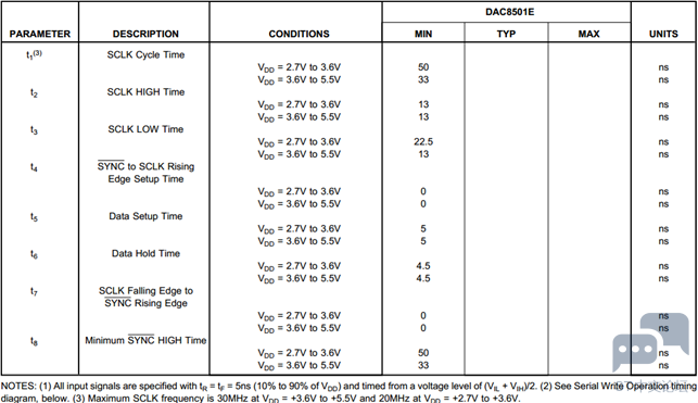

这个时序里面有三个参数尤其重要,后面时序配置要用到。
$ _" n, Q" j# A0 E. q7 {6 N
3 T7 N" p5 u  B5 B$ k' d  f(1)( m, I9 @6 y& W, W) O; c7 o
供电2.7到3.6V时,最高时钟20MHz。2 e) ~0 w: Z/ W# Z( _
! h. X9 t! k7 F( H: _& ]7 l供电3.6到5.5V时,最高时钟30MHz。
/ O9 f( C; x/ Q5 h2 {* r& ^! v0 X+ p9 P$ e6 C
  t(4)
# F: }) O8 O& n4 [1 @% hSYNC低电平有效到SCLK第1个上降沿信号的时间没有最小值限制,可以为0。2 p6 R8 e% \$ |" ^
# t& a4 G+ P: z: w* X0 z  t(8)
/ |& v' }  `1 e8 k; f' {5 y每传输24bit数据后,SYNC要保持一段时间的高电平。. D3 E" o  ?6 R, B
9 r/ E! e! K: g' g+ R供电2.7到3.6V时,最小要求50ns。
+ Q  `% ]* W( o$ j  V5 w% _9 i* v9 `$ @) b$ g; V' V
供电3.6到5.5V时,最小要求33ns。

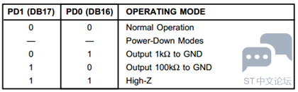

  |  M) E+ z6 X. d75.4.5 DAC8501寄存器配置6 {0 I. `$ h& g3 ?/ m2 ~$ m9 g+ G
DAC8501的寄存器配置是24bit格式:
/ Y0 E' n+ X- D4 z
2 v: E- ~' Z" w" d
6 ~9 |( V) j) b1 k! p
8 C" o* m, ~1 y# q* r& N控制DAC8501每次要传输24bit数据,高8bit控制位 + 16bit数据位。
  ]& q) a9 b! F: T9 }& K6 v
& Y1 A* @. @5 b, u, l( F7 l/ g& H% k控制位的PD1和PD0定义如下:. B, f. S7 ~, y) h, P6 E
+ l# K% r  F4 c- K( x5 S# @
1 z# n$ l; s' i$ W4 D, J
7 }# f; K6 `% d3 r2 x3 uPD1 PD0 决定4种工作模式* O1 }1 Z% Y1 i% J: L) M0 Y
3 K7 A8 t5 J& ]
0   0  ---> 正常工作模式
. T: E& r' f1 O' ]
; M& _) f. i+ L0 _$ z0   1  ---> 输出接1K欧到GND
# G' Q' V; R0 K" u$ {' L; o; f1 y- m) O* l, v+ ?' ]
1   0  ---> 输出100K欧到GND
4 m8 Z4 }  L: G; \
: a2 V, L) F$ l& x/ `" f& A. n1   1  ---> 输出高阻
3 H( K$ r1 w, [8 o4 P& t

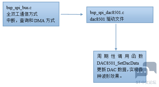

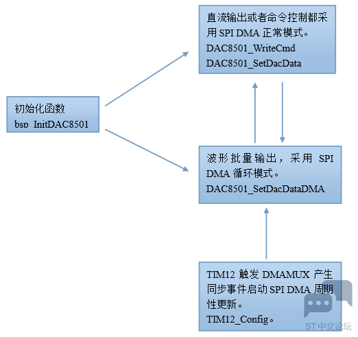

% i$ [/ O6 O3 [75.5 DAC8501驱动设计(中断更新方式)
  A; G/ \7 j* i1 t0 d$ ^  X7 CDAC8501的程序驱动框架设计如下:
' w4 u1 u$ o& H1 s$ J
- B- ~% E/ u/ Z: k
* S0 A) F* n/ {
7 z$ X& E) t" D% {! Y$ i# U有了这个框图,程序设计就比较好理解了。+ Q4 I6 p  y* }" o& c; m3 p6 Z
  b( y+ m( U2 V' I* }! g1 A

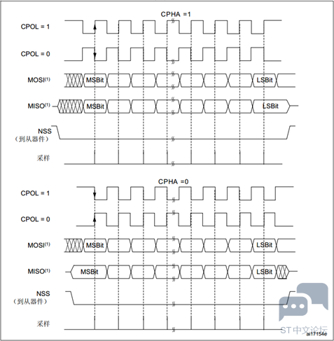

  18. *    函 数 名: bsp_InitSPIParam
    4 U9 v8 G1 C# e
  19. *    功能说明: 配置SPI总线参数,时钟分频,时钟相位和时钟极性。* L) x" s# S! ]; g) u
  20. *    形    参: _BaudRatePrescaler  SPI总线时钟分频设置,支持的参数如下:
    2 k0 u) R6 m* ^) ]
  21. *                                 SPI_BAUDRATEPRESCALER_2    2分频
    2 }* I8 T+ C, y) f
  22. *                                 SPI_BAUDRATEPRESCALER_4    4分频
    7 X5 Z5 A* J- b3 A7 V- p
  23. *                                 SPI_BAUDRATEPRESCALER_8    8分频
    1 @$ c- _' S- b+ h8 m7 L4 ^
  24. *                                 SPI_BAUDRATEPRESCALER_16   16分频( n8 Q1 i2 H: h9 R5 q
  25. *                                 SPI_BAUDRATEPRESCALER_32   32分频% l- ~+ F' |  f9 j. T
  26. *                                 SPI_BAUDRATEPRESCALER_64   64分频7 n. ?4 t0 a3 O6 R6 R  M
  27. *                                 SPI_BAUDRATEPRESCALER_128  128分频
    1 S" _3 @9 K7 f2 q
  28. *                                 SPI_BAUDRATEPRESCALER_256  256分频
    1 R+ u: m7 f$ C$ a8 Q, K. n
  29. *                                                        - E( W; f7 w/ |  f
  30. *             _CLKPhase           时钟相位,支持的参数如下:
    $ ]: q8 |; v1 d5 V; [. A% x/ d
  31. *                                 SPI_PHASE_1EDGE     SCK引脚的第1个边沿捕获传输的第1个数据; N4 u' {# k) R% \
  32. *                                 SPI_PHASE_2EDGE     SCK引脚的第2个边沿捕获传输的第1个数据
    2 h5 r& G0 h- ~' [4 g2 M
  33. *                                 $ P! M2 U( J# [* g5 s9 [$ s
  34. *             _CLKPolarity        时钟极性,支持的参数如下:
    ' B; f9 j) d0 q0 L9 A2 M' q" O
  35. *                                 SPI_POLARITY_LOW    SCK引脚在空闲状态处于低电平
    ! r. s' ?1 d2 d: G5 x9 u+ {. w0 R
  36. *                                 SPI_POLARITY_HIGH   SCK引脚在空闲状态处于高电平
    7 z. k" O. f1 Q8 j$ ~/ J

75.5.3 第3步:DAC8501的时钟极性和时钟相位配置+ ]& |9 K3 ?. K9 T1 D) p
首先回忆下STM32H7支持的4种时序配置。5 N# ~1 M" S6 {8 n! L) p
& R+ P* W; i, P0 ^! ~; i
  当CPOL = 1, CPHA = 1时+ K1 X9 b6 F) ~; n
SCK引脚在空闲状态处于低电平,SCK引脚的第2个边沿捕获传输的第1个数据。3 ~; y8 D. I7 L4 j
. U7 M$ k" x; s7 H, W' i  Y  当CPOL = 0, CPHA = 1时
" }" `- ~: b6 q+ ?7 ~1 E2 ?) r: ZSCK引脚在空闲状态处于高电平,SCK引脚的第2个边沿捕获传输的第1个数据。
% l) {: P6 u5 }/ U% M- m  ?0 V* j1 u; d- n! J3 x, N$ c
  当CPOL = 1, CPHA = 0时! Q! N6 c4 f1 e( [+ P- j
SCK引脚在空闲状态处于低电平,SCK引脚的第1个边沿捕获传输的第1个数据。# x& x' Q, Z1 ^% g+ |) S
4 I0 y+ m1 ~0 |5 a4 S- `- R( g& j  当CPOL = 0 ,CPHA= 0时
1 D" \8 q  ^7 ^- U3 r" J/ v" Y" OSCK引脚在空闲状态处于高电平,SCK引脚的第1个边沿捕获传输的第1个数据。
+ R2 E( n/ A) s" g0 W" b/ D% N8 Y. `! c# i# s
% t- }8 w" X# l8 g4 G
' X; K9 M% e# f$ P! \有了H7支持的时序配置,再来看下DAC8501的时序图:
* I) k1 ^% o$ k$ V, j# D5 z/ _
, q+ S3 ^+ p3 g0 m5 |
) O" l/ v4 x; K. {4 y7 m
) m5 e& o9 B6 @+ {( G
首先DAC8501是下降升沿做数据采集,所以STM32H7的可选的配置就是:
2 \) z2 U7 m5 _
& @7 _0 o9 M5 ~9 ~& s- {CHOL = 0,  CPHA = 1
0 ^7 @+ l, Y, h# U- I/ ?5 ]9 R
) F4 y% ~; J  c& R2 d( r4 l4 NCHOL = 1,  CPHA = 0
3 F& `+ H" w4 h% D$ {6 L
: d- G. ~# K- g3 r  J, B/ R; j4 g对于这两种情况的主要区别是空闲状态下SCLK时钟选择高电平还是低电平,根据上面的时序图和DAC8501的数据手册,两种情况下都可以正常运行。经过实际测试,STM32H7使用这两个配置确实都可以正常运行。程序里面默认是选择CHOL = 0,  CPHA = 1。5 Z, S8 N2 h. Y: B
# `2 M) s3 x/ z8 X, J" S

, _4 C) f9 o; M  ]# L4 Y75.6 DAC8501驱动设计(SPI DMA更新方式)/ r  K& [- |. d! m' ]6 ]1 S, y3 r) ^
DAC8501的DMA驱动方式略复杂,跟中断更新方式完全不同,要使用硬件SPI1 NSS引脚驱动DAC8501的片选,所有专门做了一个驱动文件来实现,程序驱动框架设计如下:+ I( F  e' S: P/ M
+ }1 t$ t, r, E  X" S8 C
. Q( w4 ]3 a% T0 \
8 p( C1 A, B: M( F
有了这个框图,程序设计就比较好理解了。

1 O0 O9 z0 f* {5 i3 l
) {* ?0 v: R6 T4 H: G这段程序里面最关键的就是置红的部分。作用是配置DMAMUX的同步触发功能,触发周期由TIM12控制。% a7 z% I! h. H( f6 J# l

    ( U" d2 O1 a, {  H; Y2 B
  27.             DB17: PD1* ^! e# ^. e: l6 H
  28.             DB16: PD0+ T$ ~, j9 V: e& z9 d- c( k
  29. 4 U3 h/ Z0 J; s$ c5 b3 A5 f# b
  30.             DB15:0  16位数据# |3 U3 H2 t/ V2 z0 t" Q  S) [2 F
  31. ; T! R' ]  x8 y) z( M  {3 P
  32.             其中 PD1 PD0 决定4种工作模式
    ) E7 C0 f, }( g% ?( v( K+ U& |
  33.                   0   0  ---> 正常工作模式
    ) }/ [; |& h! g% D& ^
  34.                   0   1  ---> 输出接1K欧到GND5 E& W* s1 ~& _0 A& W4 Z1 {% G1 q. B
  35.                   1   0  ---> 输出100K欧到GND- p! y" N" D% H) w( f$ s( S
  36.                   1   1  ---> 输出高阻
    ; b% j$ ]) w% b
  37.         */( C$ o( P, h* M$ d' d  o+ E" Y

& h# g; V( Z7 C8 d: m75.6.6 第6步:DAC8501的时钟极性和时钟相位配置
4 d$ R: q: ~- H7 z: N9 c) N注:与本章74.5.3小节内容是一样的。
5 f5 u" c1 O  J5 t! e4 O+ E( N* z1 i' L8 o4 S% V# B9 Q  P
首先回忆下STM32H7支持的4种时序配置。8 K) K. E+ K% e1 d+ C1 [7 B+ b+ I
# d" U- h" O8 J" n  当CPOL = 1, CPHA = 1时- i& D# A, W( f, F  o4 C
+ _0 }6 x- N" b# A/ s/ ~+ H: O/ s( A& N3 M$ k7 T
5 \3 }% G! l8 A( r# m, uSCK引脚在空闲状态处于高电平,SCK引脚的第2个边沿捕获传输的第1个数据。
3 t$ S8 @4 T5 B) o/ M. W8 T
5 t( v7 c" F$ p6 W9 @+ p  当CPOL = 1, CPHA = 0时
; @# `$ l5 V# l8 jSCK引脚在空闲状态处于低电平,SCK引脚的第1个边沿捕获传输的第1个数据。( ?6 a% u/ {# R5 [0 t
& I6 R' I$ V; o7 }, m; Y) C7 n
  当CPOL = 0 ,CPHA= 0时
- J5 L4 i! r) j  C! x  s) q/ F3 _2 oSCK引脚在空闲状态处于高电平,SCK引脚的第1个边沿捕获传输的第1个数据。- A( m4 Q: v, B6 R: j
( l" Q7 H3 ~6 ]6 k2 c
# b) m" a: E& H6 _  [
7 p; S4 O3 K! v- n有了H7支持的时序配置,再来看下DAC8501的时序图:: F3 n2 y+ p4 y. I# {
* B9 g" J' L% P# \# {- u0 H' [& q
' g0 ?) G" T) j8 k* m1 t) Y
2 T) }! k2 T2 O3 O* O3 ~
首先DAC8501是下降升沿做数据采集,所以STM32H7的可选的配置就是:0 S/ h! o  f' p6 Q& m
8 t  @2 A  \4 Y0 J7 ?8 |
CHOL = 0,  CPHA = 1
7 `" T* }* }9 p+ |. \$ b3 x  h3 Y+ f" f6 @# l. N0 y5 P  b
CHOL = 1,  CPHA = 0) O& m5 ]* |% Y" ]( \
: N2 g! p6 g- O$ W) f/ ?
对于这两种情况的主要区别是空闲状态下SCLK时钟选择高电平还是低电平,根据上面的时序图和DAC8501的数据手册,两种情况下都可以正常运行。经过实际测试,STM32H7使用这两个配置确实都可以正常运行。程序里面默认是选择CHOL = 0,  CPHA = 1。2 M* S- p% B  y: h: n- c

  第3步:根据芯片支持的时钟速度,时钟相位和时钟极性配置函数DAC8501_SetCS1和DAC8501_SetCS2。
. ~& M2 i8 ?5 e2 }. uDAC8501_SetCS1和DAC8501_SetCS2。
2 o" `& e# C# `* \! U8 s

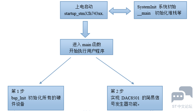

75.12          实验例程设计框架
0 N& r4 c; Y# F9 X3 ^- e; s通过程序设计框架,让大家先对配套例程有一个全面的认识,然后再理解细节,本次实验例程的设计框架如下:& u  t( K# B, }4 H9 A; g
  R; Z5 h1 S" `' A! R
( z. J2 W* {+ t( W
0 G: j$ L) P9 s: D) @
  第1阶段,上电启动阶段:
) s1 ]7 V. ^0 ~* F/ L
/ I0 N) Y/ }# A4 |! C2 O8 k. q这部分在第14章进行了详细说明。
9 z5 F  Q5 _! F6 R6 h% V  第2阶段,进入main函数:+ x; g% v# ^* r! [) Q
( u9 `6 e# ?/ S  ?) g7 W  第1部分,硬件初始化,主要是MPU,Cache,HAL库,系统时钟,滴答定时器和LED。
, K- C+ L1 F" t$ R  第2部分,应用程序设计部分,实现DAC8501的简易信号发生器功能。。& D2 n, V# [7 w( m

% j( b" a6 Q) o* X% n% v9 K上电后串口打印的信息:
& [  M$ C/ ~# p: O" D, t- \' M, c4 I/ z/ o2 e; U) f! A
波特率 115200,数据位 8,奇偶校验位无,停止位 1。+ G; j6 D  f0 p# F
% s* i6 h. q, b6 G  |
& c$ Q3 }& @/ o0 n, a+ G0 ?- ~

模块插入位置:% _, n- `& o* ^' x
" f" x3 w" j# V5 Z5 o
. f$ d- m* q4 N0 W' y% P* l" a& {

& e. ^; S9 X1 ~$ o  主功能:9 o; U+ ]4 {8 m2 W/ R
* }8 J  M; \* O3 C/ x主程序实现如下操作:* w7 q& ?5 A( F( M( [; p& A' ]$ ^" G
+ S8 b( q1 s& b  z% H& Q
  启动一个自动重装软件定时器,每100ms翻转一次LED2。
3 _4 Z8 w% X# ^7 z1 \  |% b( |8 a  K1键按下,通道1输出方波。
+ b& {* q8 O! P- d2 H; v$ f. X& B! v  K2键按下,通道1输出正弦波。& _. `) ~: Q2 @$ v' @% p) X3 u! h
  K3键按下,通道1输出直流。6 G  G% @! J3 G# l0 G

  9. int main(void)
    . d* M' w, S( g0 P+ z
  10. {
    7 `4 q5 r* i+ ]- ^/ N2 X
  11.     bsp_Init();        /* 硬件初始化 */
    2 q9 z5 s4 V* X! J* b! _$ l5 }- {
  12. $ t: n% G( f* t5 D  G) d+ g
  13.     PrintfLogo();    /* 打印例程名称和版本等信息 */
    $ ^$ V' w4 ~( f7 }* G9 `2 Z9 `
  14. : E0 f; T% }2 a
  15.     DemoSpiDac();   /* SPI DAC测试 */
    / Q/ Z/ T5 E! C; O
  16. }4 |; Q$ h- b0 N6 {$ U' O
