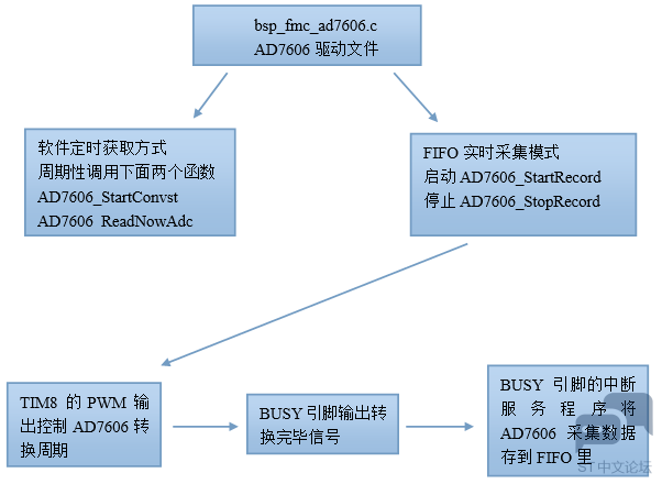

  正确的理解过采样,比如我们设置是1Ksps采样率,64倍过采样。意思是指每次采样,AD7606会采样64次数据并求平均,相当于AD7606以64Ksps进行采样的,只是将每64个采样点的值做了平均,用户得到的值就是平均后的数值。因此,如果使用AD7606最高的200Ksps采样率,就不可以使用过采样了。" Y9 D, }- B6 [% f: z! N

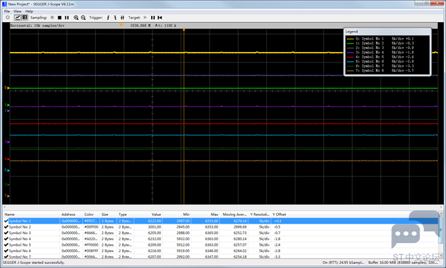

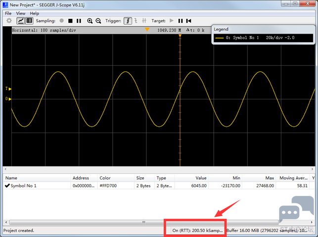

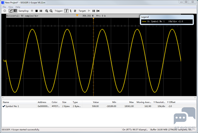

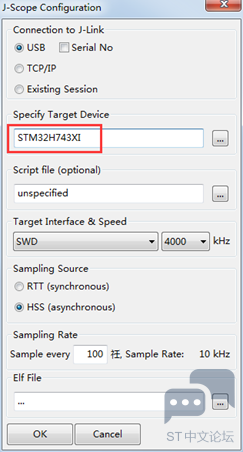

  STM32H7驱动AD7606配合J-Scope实时输出,效果绝了,堪比示波器。使用方法详解本章节77.8小节。

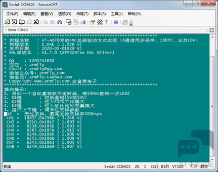

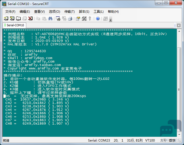

6 T0 d+ M3 S- }# i; w. S3 U2 ^  本章配套例子的串口数据展示推荐使用SecureCRT,因为数据展示做了特别处理,方便采集数据在串口软件同一个位置不断刷新。, `/ E+ s' O( b9 r- l. d: u0 K
  AD7606数据手册,模块原理图(通用版)和接线图都已经放到本章教程配置例子的Doc文件里。/ s- d( R0 I/ \, T1 c- k( j
  测试本章配套例子前重要提示:
+ f( C& `+ P, @$ v  测试时,务必使用外置电源为开发板供电,因为AD7606需要5V供电电压。板子上插入AD7606模块时,注意对齐。0 I) b- @: x" @
  板子上电后,默认是软件定时采集,0.5秒一次,适合串口展示数据。1 n/ X" a( @3 w9 k1 D  f" R

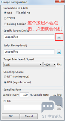

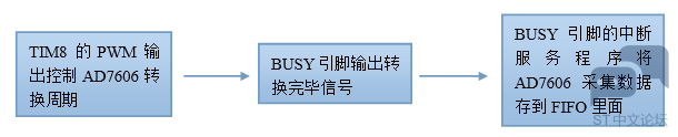

  如果需要使用J-Scope实时展示采集的波形效果,需要按下K2按键切换到FIFO模式。
/ {8 p: U) r# x) b3 X; P' l- ]4 i  如果使用的JLINK速度不够快,导致J-Scope无法最高速度实时上传,可以使用摇杆上下键设置过采样来降低上传速度。
7 K# s0 p' F9 m, e! k  默认情况下,程序仅上传了AD7606通道1采集的数据。

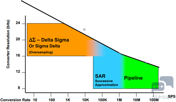

2 {/ [& h/ a0 _* s. N, M2 p$ ^- j76.2 ADC结构分类
' `. D+ ]3 F" D3 ~$ [7 o! V) U/ }0 m这里将六种DAC结构为大家做个普及。注,这些知识翻译自美信和TI的英文技术手册。- d0 |  \' g# B* l+ Z
3 |& X, V: l/ _3 F+ l% E% N1 y) b
. f9 O0 v' i! y: c: {1 m! T8 W9 V8 M% i; P8 A
76.2.1 SAR ADC(逐次逼近型): u% Z2 {: x" c, G
逐次逼近型ADC通常是中高分辨率的首选架构,采样速率通常低于5Msps。SAR ADC最常见的分辨率范围是8位到20位,并具有低功耗和小尺寸的特点。这种组合使其非常适合各种应用,例如自动测试设备,电池供电的设备,数据采集系统,医疗仪器,电机和过程控制,工业自动化,电信,测试和测量,便携式系统,高速闭环系统和窄带接收器。
2 M8 I0 ]2 T& E9 E: \0 O8 p# Y/ k8 A3 s3 z4 k" s0 A2 K, u
76.2.2 Sigma-Delta ADC
4 ?1 Z$ X# ?$ a+ [1 GSigma-delta ADC主要用于低速应用中,该应用需要通过过采样来权衡速度和分辨率,然后进行滤波以降低噪声。24位sigma-delta转换器用于自动化测试设备,高精度便携式传感器,医疗和科学仪器以及地震数据采集等应用中。1 A! u5 @; N  N- a2 b" W/ q" f
0 k$ i. a- g; {, }
76.2.3 Integrating ADC
& [7 Y4 e& d! w% s" t: E- T5 Z集成ADC提供高分辨率,并且可以提供良好的线路频率和噪声抑制。集成架构提供了一种新颖且直接的方法,可将低带宽模拟信号转换为数字表示形式。这些类型的转换器通常包括用于LCD或LED显示器的内置驱动器,并且在许多便携式仪器应用中都可以找到,包括数字面板表和数字万用表。" n$ D7 ~" T  d
8 w4 i% w: ]  f- n, [. S" D, @  D& {8 i76.2.4 FLASH ADC
8 A% g! l4 }! N2 ?' r& wFlash ADC是将模拟信号转换为数字信号的最快方法。它们适用于需要非常大带宽的应用。然而,闪存转换器功率高,具有相对较低的分辨率,并且可能非常昂贵。这将它们限制在通常无法以其他任何方式解决的高频应用中。示例包括数据采集,卫星通信,雷达处理,示波器和高密度磁盘驱动器。# X0 I5 O, q/ _: S+ O+ Y
: r8 S- F9 [1 P5 \& o$ ?9 \5 O
76.2.5 Pipelined ADC/ \# e  Z6 X% p( A
流水线ADC已成为最受欢迎的ADC体系结构,其采样率从每秒几兆采样(MS / s)到最高100MS / s +,分辨率为8至16位。它们提供的分辨率和采样率,可覆盖各种应用,包括CCD成像,超声医学成像,数字接收器,基站,数字视频(例如HDTV),xDSL,电缆调制解调器和快速以太网。
7 L3 z7 E6 ?' ~1 C" e5 w/ ?7 j. m0 I7 v+ a
76.2.6 Two Step ADC7 b% p) }. M6 i) t# H$ \
两步ADC也称为子范围转换器,有时也称为多步或half flash(比Flash架构慢)。这是Flash ADC和流水线ADC的交叉点。与Flash ADC相比,可以实现更高的分辨率或更小的裸片尺寸。

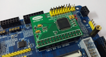

76.3.1 AD7606硬件接口
; q& U" w+ R  C( [. t; QV7板子上AD7606模块的插座的原理图如下:6 l& N" k$ @7 H6 E3 i* w0 Q% \
2 O% f8 _; i; F; }, C$ F
, H# a! M2 C6 J5 z( a( @# ~
3 a1 k- q! @( z) N5 ^1 n$ \$ V' h实际对应开发板的位置如下:

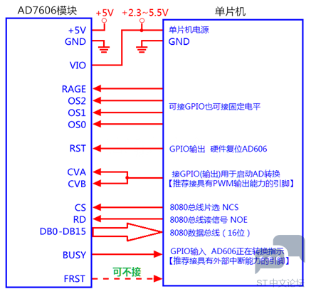

为了方便大家更好的理解接线,下面是框图:: y9 b! U9 u7 c8 x& ~
( Q( C, ?; N* h1 j8 ]
: W. q9 T. [1 f3 _8 z
9 p  k3 E9 Z( J2 ^; h1 {9 O8 g) x

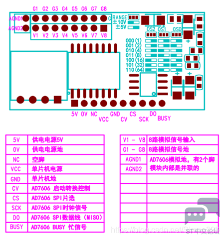

模块引脚说明:/ E* N- B5 X, f, {% L. ]) k" [
9 m3 L7 B; j2 t( W; G& j( r
  OS2 OS1 OS2 :
7 h7 S) p0 D2 p; \( d组合状态选择过采样模式。
% s  w  J1 L: _
: T: ?) T- m$ ]8 |8 y) G( d- O  000表示无过采样,最大200Ksps采样速率。' s% D' f' ^  R4 O
  001表示2倍过采样, 也就是硬件内部采集2个样本求平均。
/ m, _+ k! j6 }9 |  010表示4倍过采样, 也就是硬件内部采集4个样本求平均。
5 T' ~- v. j  O; ]! l8 ~; @  011表示8倍过采样, 也就是硬件内部采集8个样本求平均。0 L. H; E/ z6 i1 r; n# ~
  100表示16倍过采样, 也就是硬件内部采集16个样本求平均。% t1 i+ K. [- }. j' G
  101表示32倍过采样, 也就是硬件内部采集32个样本求平均。7 Y* P8 i7 x7 P& l( r0 f  c
  110表示64倍过采样, 也就是硬件内部采集64个样本求平均。" T6 }4 D1 N1 d4 h

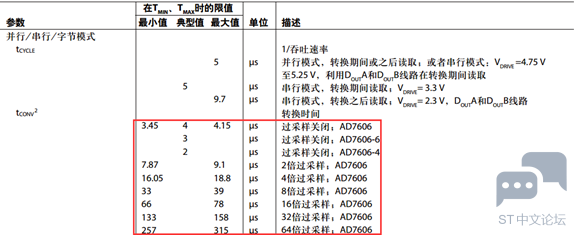

过采样倍率越高,ADC转换时间越长,可得到的最大采样频率就越低。
5 y) y* D% W# |( s# B% t! H

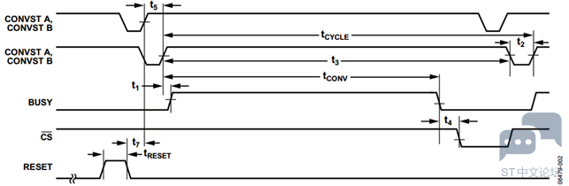

: ?& s* f% z3 S& J7 C$ _6 B, w  CVA,CVB :
' _5 i4 i9 {3 e2 h启动AD转换的控制信号。CVA决定1-4通道,CVB决定5-8通道。2个信号可以错开短暂的时间。一般情况可以将CVA,CVB并联在一起。8 x0 P* N7 G, E- v
  O+ n9 b1 M4 ?5 n0 Y  RAGE :7 [) v) S: l, V2 g, f
量程范围选择。0表示正负5V, 1表示正负10V。
. |0 j: \5 ]" Q8 W2 M* s

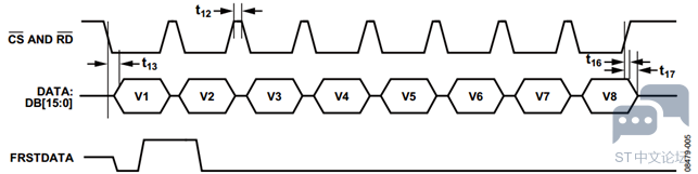

; X# L4 k2 \' f& J) S  A3 K RD :
. m& B4 |1 h2 }读信号。
5 E) K4 Y6 L! p  L8 z# Y5 }/ }  y3 y: j; `5 A1 z
  RST :
8 H2 d5 a# Y$ S% v! A* J, ^5 C( Y复位信号。
5 r  a* _$ b8 k4 V; I# c: m' P* t8 o$ e3 E
  BUSY :
$ w+ b1 h, T* g7 j+ }忙信号。4 }3 ?5 e5 \( u( r
4 H/ r9 M) @( H# n% c  CS :+ D: T& W9 m( N  F. X1 X" I! h$ B
片选信号。
, X6 L, A$ @5 s/ b0 T: N+ d/ b4 H" M% \
  FRST :0 |# A+ X! z5 Z) n5 [
第1个通道样本的指示信号。【注,此引脚可以省略不使用】
. u* {7 K6 K7 q0 F; ]. ~
$ w4 u$ i6 i  f$ ]$ z! G" G  Y  VIO :2 |4 X. Y5 D  L9 I. M% |( x8 o. I3 `
通信接口电平。
2 D  D1 m7 O; z( i$ A/ b
* e6 W9 D/ V& o4 \' b: m  DB0-DB15 :
/ K6 J. |5 ~$ s* ?& C9 ?数据总线。8 B# B+ O  _) C; M! b. o; I& |- V  w- ]

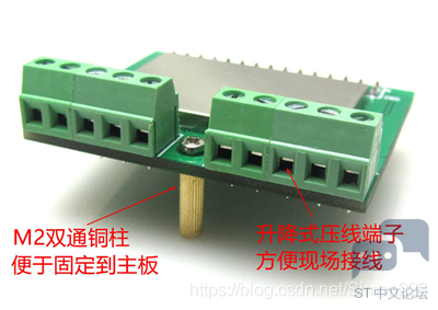

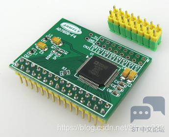

6 S+ ^  p8 b8 K3 Z, m! ~76.3.2 AD7606模块(通用版)$ L* R& r& B- ]' u! i
产品规格:
# Z% {) ~7 Y+ D0 `) _$ E. Q  J$ E( O
1、 16bit分辨率,内置基准,单5V供电。9 `4 k+ `% s- r
: L( m# F$ K. F# D5 U/ T- @0 e2、 8路模拟输入,阻抗1M欧姆。【无需负电源,无需前端模拟运放电路,可直接接传感器输出】
$ i% d8 [  h7 l/ ^* u) L2 h" D' |+ Z3 _2 r( Q. N
3、 输入范围可以选择正负5V或者正负10V,可通过IO控制量程。9 Z( n8 V  \3 M0 ?
# q$ D# j5 P1 O! |
4、 最大采样频率 200Ksps,支持8档过采样设置(可以有效降低抖动)。
3 _9 w( j5 i5 t- f- j( ?5 r; V3 r8 u8 p5 N8 O6 I3 i
5、 通信接口支持SPI或16位总线方式(也支持8位总线,一般用的比较少),接口IO电平可以是5V或3.3V。$ p/ @4 @2 h, ?) T
5 X, p8 Z( x. w4 x* @
重要提示:
$ i# i$ |9 O& T% Y2 |5 k6 ^: g$ q6 C
' w# g2 H! ^) Z- `1、 AD7606的配置很简单,它没有内部寄存器。量程范围和过采样参数是通过外部IO控制的。采样速率由MCU或DSP提供的脉冲频率控制。
' l2 I9 b6 H# [& C& z0 p6 D" P
! ]0 m  g9 o9 B5 ~. @2、 AD7606必须使用单5V供电。7 B$ @. f3 D# _5 O
# [4 W  I" L6 o6 m- M3、 AD7606和MCU之间的通信接口电平由VIO(VDRIVE)引脚控制。也就是说VIO必须接单片机的电源,可以是3.3V也可以是5V。) k! p; i4 ~0 d3 w
& d; K5 _5 [( B/ M' P, _
产品效果:: M5 o- _) Q. g1 t) Q" v! W
' Y4 e3 K, D6 p) [7 X* s
; E& [6 j( C; z. g5 `; z: E
1 \5 \: N" g7 n
. [9 w2 R; T# Y3 k
  X8 _5 i# Y$ S$ d
" W# \1 f5 _( c2 }' o# `

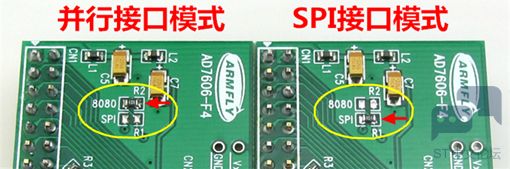

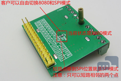

8 U" w) e% ]5 T0 }4 v5 V4 Z9 p8080或者SPI接口方式选择8 V5 `2 c7 v% J
! k+ A1 W$ |( [2 W& t5 i' c( X出厂的AD7606模块缺省是8080并行接口,如果用SPI接口模式,需要修改R1、R2电阻配置。0 H. _- y" l$ k) S; q
) k+ p0 J1 n0 k* D/ I
并口模式跳线:R1 悬空(不贴),R2贴10K电阻。; E# O' {6 q0 b' g; k
" ?: v! P* k$ b
SPI接口模式跳线:R1 贴10K电阻,R2 悬空(不贴)。

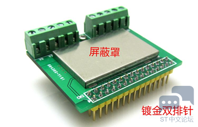

76.3.3 AD7606模块(屏蔽版): k/ b) S+ `) [; O, G$ a
屏蔽版主要是为了更好的应对复杂的电磁工作,软件代码与非屏蔽版是一样的:

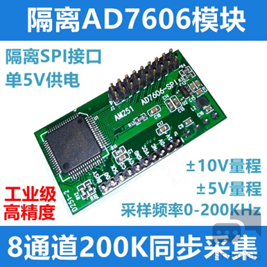

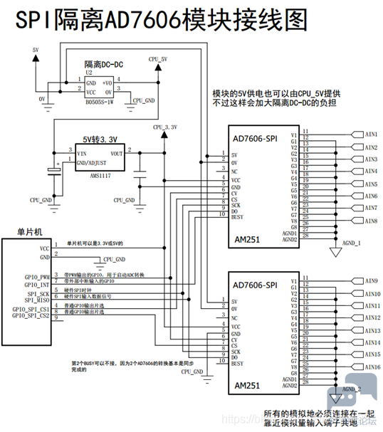

76.3.4 AD7606模块(磁耦高速隔离)
1 e5 `1 F+ E" x$ C% _4 U该款ADC模块采用磁耦隔离技术隔离SPI通信接口,采用DC-DC隔离电源模块隔离供电电源。高速SPI接口,ADC主芯片采用AD7606芯片。8通道200KHz采样。量程和滤波设置通过短路焊点设置。
0 y/ E) y9 a3 T; t3 B3 l( [1 [
+ M% D) E. j2 c5 [# c3 }5 m( Z2 n) n产品规格
7 H  D3 r' ^3 z0 J
" [; {$ R/ k( M2 g) g# Z模拟通道 : 8路同步采集。
5 m4 D/ V5 D5 X, e& T6 O0 _* T& y) U* t
  x# B0 f7 _1 A采样频率 : 最大200KHz。! u# j. d" e& z: _7 j0 v+ w" f  o
) w5 `* l0 }& S5 }$ ^9 x+ FADC分辨率 : 16bit。
% j; w7 t  V( r, J4 D2 T' V( |: Z  @# J9 s* {5 B0 u% Q3 z/ d5 E
输入量程 : 正负5V或正负10V (通过焊点切换)。
3 _( \: l7 f: {7 |  Z! K( P0 q& k& w$ r  \$ j* C
滤波设置 : 0 - 64 共7级硬件均值滤波。
2 ~' K- g" q6 A2 @$ m# h7 _! V3 T% s- a; E2 q* i! y
供电电压 : 5.0V,  耗电最大50mA。
: Q* @  D. P  p! |) Y# b2 Y/ j  G7 R" _. B' `$ J
通信接口 : SPI,最大时钟频率 16MHz。4 C2 ~3 H# Q8 I$ J9 i4 B" I4 i
! }3 n7 z3 w) {8 C! T
接口电平 : 3.3V 或 5V  (3.3V时,耗电15mA)。
3 l! h+ B+ R) `& z  h+ k
6 F& n& V3 y* ~2 G; C! ]( o; O产品特点
7 s2 b! O( a: B  A9 u2 X' ?2 D) F7 l! H: `5 K; E; y; \" E# l; c8 j/ K
1、电源隔离,隔离电压1500V。
8 Q) C7 ]3 }8 s1 r* {+ I" M
2 f+ T# {8 p( o$ o2、SPI通信接口隔离,高速磁耦隔离技术。
( d6 C5 H1 ~1 Z, U1 |/ y* m! j" z5 x/ m; \
3、短路点切换量程和过采样(滤波)参数。2 }% a9 Z5 A5 T- ^) ^+ L
5 n: l% p8 L- z0 ]4、体积小,2.0mm间距排针,节约主板面积。
8 b* R' _' S1 l/ w! Z& V  k

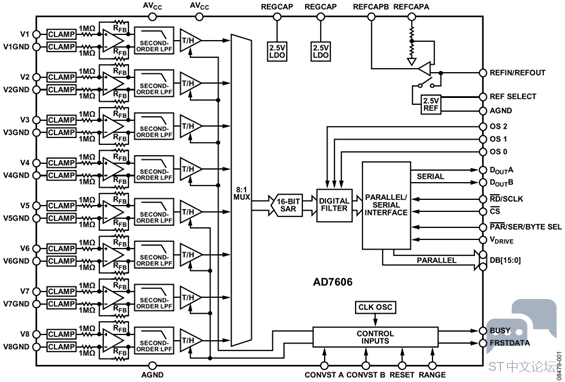

" x  m( `% y4 F6 g, |76.4.1 AD7606基础信息3 a; H, k  s0 t* @4 i* q( E. [
  支持8通道同步采样,每个通道最高200Ksps,16bit分辨率。5 r2 p( w0 S8 X) f: C% \$ y
  真双极模拟输入范围:±10V、±5V。
1 R$ v( y+ q. v0 i) c  5V单模拟电源,VDRIVER支持2.3V到5V。9 [4 D! I! H6 f5 S( ^
  完全集成的数据采集解决方案:2 L* K4 y- d2 y5 U6 C6 @7 d1 \- d
  模拟输入钳位保护,可以耐受±16.5V的电压。! m4 Z4 }% @' \/ S
  具有1MΩ模拟输入阻抗的输入缓冲器。
! l; @! T/ F/ w% b- e1 C+ z0 h  二阶抗混叠模拟滤波器。8 Q* n9 M* i/ [. m/ b
片内精密基准电压及缓冲。# \& W; x; M# X9 j) D8 t
  通过数字滤波器,提供过采样功能。9 S5 r. f( @' \
  灵活的并行/串行即可,支持SPI/QSPI/MICROWIRE/DSP等。5 ^% J" _4 j4 \% G

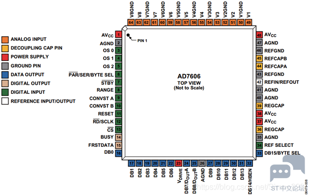

( [' [/ s/ M: O" X& ^76.4.2 AD7606常用引脚的作用
, K/ X! @# P" G& _AD7606的封装形式:2 T6 s2 P, i6 I5 l3 ^  e
6 I+ F9 F* V- P) c' @; o5 q! ?; s
/ E" c9 J- R! N: H
& \$ U* @3 @9 V) i$ ]
4 H( \4 `  V& C; A4 k7 ?% E# E, k' f1 c: s3 s/ O+ L
& |$ M$ l& q2 g: b
这里把常用的几个引脚做个说明:
" K. a7 S6 K8 ^; G2 U7 ]
$ @" {# T2 F8 w6 J) J  AVcc
! v, f. ?- P% N$ X+ d模拟电源电压,4.75V到5.25V。这是内部前端放大器和ADC内核的电源电压。应将这些电压引脚去偶接AGND。  Q: G4 l$ [' O! x0 _2 h+ C
1 K1 {0 C( M' V. X7 H+ B  T" A/ g: q
  AGND0 |' ?8 }& C, I2 \! z' h1 b
模拟地,这些引脚是AD7606上所有模拟电路的接地基准点。所有模拟输入信号和外部基准信号都应参考这些引脚。
4 Z' y8 X) |8 F' c1 u: h* c' b3 T
# z9 z" @0 M6 b1 F/ n  OS2 OS1 OS2 :0 n' u3 F8 ~  s/ h) Y9 r+ s0 b
组合状态选择过采样模式。" ~5 J, j9 t$ g: u( R- M
7 b6 D7 ~; }% N( \* I
  000表示无过采样,最大200Ksps采样速率。$ Z8 ?2 @' F0 g  P  i5 U
( P, Q& k, ?9 f% G- Q  010表示4倍过采样, 也就是硬件内部采集4个样本求平均。$ u$ J! y! }* @0 @! W* x# X
  011表示8倍过采样, 也就是硬件内部采集8个样本求平均。' A  S, N0 h. J* K: g( W; w
$ A( r' ?/ J8 I) U+ P  101表示32倍过采样, 也就是硬件内部采集32个样本求平均。
* q3 }4 ^! U: Q/ Y; G- L9 k1 {  Q  110表示64倍过采样, 也就是硬件内部采集64个样本求平均。
2 T$ M3 e2 X( h# a" Q8 M- g1 W过采样倍率越高,ADC转换时间越长,可得到的最大采样频率就越低。; U0 j, [5 M* {0 f" ^4 L$ E  f
5 k. H) N/ F, F. J( ~1 F9 p
  CONVSTA,CONVSTB :
  g+ F/ N* z  [5 R8 h& D# Q7 |1 O启动AD转换的控制信号。CONVSTA决定1-4通道,CONVSTB决定5-8通道。2个信号可以错开短暂的时间。一般情况可以将CVA,CVB并联在一起。
; t9 g/ w% E7 q+ u+ @2 G
& Z' q) r+ Z+ t- B, s- d  RAGE :, Q4 S+ ]' F' B: C0 ~
量程范围选择。0表示正负5V, 1表示正负10V.  B8 i. m3 P, b% W2 B  M# B
1 _3 }( a9 m5 y6 u2 t' z
RD /SCL:. {# W2 F, _( K! {- S
读信号,低电平有效。% Z' ^  i  R9 C5 M0 \
7 J- i2 I! F. N. _$ C- i1 u  RESET
' R/ R  G6 K$ ~1 E4 Q8 e复位信号。

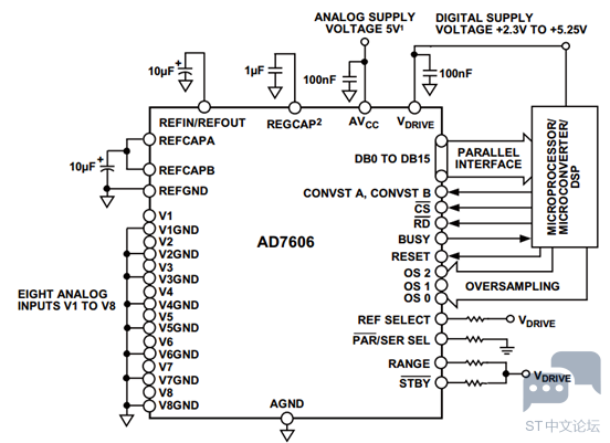

  BUSY :
1 D4 s+ p7 ?9 L4 o  A5 u: p. JCONVST A和CONVST B均达到上升沿后,此引脚变为逻辑高电平,表示转换过程已经开始,BUSY输出保持高电平,直到所有通道的转换过程完成为止。BUSY下降沿表示转换数据正被锁存至输出数据寄存器,此时用户就可以读取数据。. R/ m) T! c: p8 ]  A; D: S/ j
8 \% ~$ M# c. F  CS :
- `" }1 ]2 a& O$ A8 E( g7 p' z1 ^片选信号,低电平有效。: j1 ?' |) p  W5 E% w- P6 j
3 y0 P8 V- ]+ ^, p
  FRST :
4 [6 Z$ v6 h  ?0 [) j$ B4 w8 A+ l第1个通道样本的指示信号。【注,此引脚可以省略不使用】* b! v  d( C* R1 l2 X, J
" r3 L  ]0 V" j# D4 {
  VDriver:
, Z+ N+ c% T" F' N2 b% x1 m6 f通信接口电平。) a) B7 d9 Z7 f4 z# P  k
' o4 r' ?! b3 r" s  s  DB0-DB15 :
: n  J  j% \, G& G数据总线。
/ m8 h3 v2 L. N% {3 w; V, V. k9 |, p% ^" u. ^4 `$ s- i6 @, n
  REF SELECT. u# t% O# l( q7 t
内部/外部基准电压选择。如果设置此引脚设为逻辑高电平,使用内部基准电压。如果此引脚设为逻辑低电平,则内部基准电压禁止,必须将外部基准电压加到REFIN/REFOUT引脚。
( f, }1 N( ^8 _! ]! U* i" D
0 O1 F* I( g; {" l  REFIN/REFOUT
' z( @5 @& A  D0 e基准电压输入(REFIN)/基准电压输出(REFOUT)引脚,如果REF SELECT引脚设置为逻辑高电平,此引脚将提供2.5V片内基准电压供外部使用。或者可以将REF SELECT引脚设置为逻辑低电平将禁止用内部基准电压。
$ B, N' p  o1 i
' m3 U9 R1 S4 ^  V1到V8$ l; o8 r$ {5 l6 ?3 c& s
模拟输入,此引脚为单端模拟输入,此通道的模拟输入范围由RANGE引脚决定。
" b* P2 [) H0 G& o7 ?! {2 `  M' L+ Y; W9 k7 k
  V1GND到V8GND5 ]% |2 t4 m- ?6 F" e9 E2 \
模拟输入接地引脚,这些引脚与模拟输入引脚V1到V8对应,所有模拟输入AGND引脚都应连接到系统的AGND平面。( q& R$ q6 {1 r$ j- h

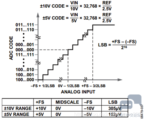

0 e, ?8 X) [0 V' ?7 j) @/ m  ^  H76.4.3 AD7606输出电压计算公式' a& g7 S9 U3 p2 s& r) [
AD7606的计算公式如下:- v7 C8 I; N! f
, X% a9 S7 I+ x' J0 B) }- N8 K
! s& u6 V$ {# C5 W
* [# l! w: @# u7 t; {- ?
/ C7 p$ p5 M6 R' Y采用二进制补码(其实就是16bit有符号数,将转换结果定义为int16_t即可),因为AD7606支持正负压采集。+ R+ n2 e/ e( O5 |& k
, ?  P' Z& g6 |8 l  VIN
+ p$ Q9 g. u* wAD7606采集到的电压值范围-32768到32767。
7 C8 t+ l; z5 P" R
2 y; }( t/ E6 h9 R2 l- w% u  REF: Q& r& Z9 g$ Q+ a" U1 I; }3 s
一般使用内部基准,即2.5V。
+ P  m. p: v1 I! R  s
' o6 A# a: H, t5 S3 `% N76.4.4 AD7606时序图
# K, V9 ~4 k8 n了解时序参数是驱动AD7606能否成功的关键,我们这里对几个重要的参数做个说明。
  y1 @+ c  Z8 k, k: U7 m; k% ^! d3 Y; v4 g4 S% T/ |: i7 T
1、AD7606的CONVST转换时序(转换之后读取数据):# E; r! h6 [: |% R- X. G
$ k/ l( D: C" {) h. M6 c
$ O) B5 x  L( j3 t  z& G0 p. d
5 h. y0 G8 k* @  t5- X4 S5 y- T! y
CONVST A和CONVST B上升沿之间最大允许的延迟时间。一般我们是用一根控制线同时控制CONVST A和CONVST B,因此可以不用管这个时间。
+ B! A0 p* R: X+ H# ?# m# r( A' J2 _% t& h
  tCYCLE
" G9 r% E# a' l0 R4 L并行模式,转换后并读取数据的最大值是5us,即最高支持的时钟速度是20MHz及其以上。
. X7 a( E1 U) a( x
( B9 D' B7 ^. o( J( U  tCONV
3 m% R3 a7 o1 I+ L转换时间。' E" w) }  V2 z) h! G- j5 g* _
% D" E) ^0 o: R. Q# I
4 K& P2 L7 L8 [/ U- |
! o2 R( U; Z' F) T: x. ~+ e) H- R/ v  t3
" [) `1 g% x- U8 ]) Y/ O4 |# W, e最短的CONVST A/B电平脉冲,最小值25ns。
& Y1 I" N% W& [% R2 e  U
& N% t& M- O; F2 Z4 s  t4( M0 l. t. B6 |3 k! {
BUSY下降沿到CS下降沿设置时间,最小值0ns,所以可以忽略。6 t' i  ^+ x( b( o
7 e6 a, T) h' [3 {$ a. }' @

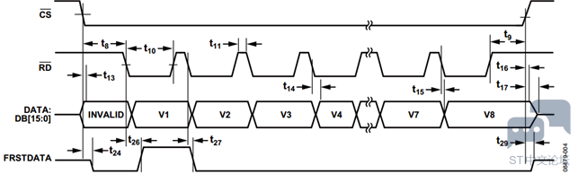

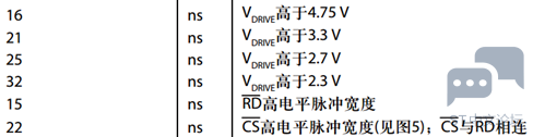

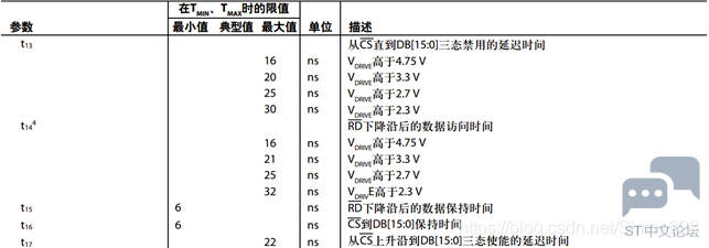

2、AD7606的并行驱动模式有两种时序图,一个是独立的CS片选和RD读信号时序图:$ E/ T; P; a; X% \/ m, F
" E0 k6 y  ^$ A% J  j) D  P
+ y% _9 J3 Q! V4 Q0 t6 f
6 h: w. K1 u" O$ j+ N" d. t% ?
  t8, t0 \) H1 y+ a9 o) [( h8 b
CS到RD的设置时间,最小值是0ns,可以忽略。
  O. P: d5 q1 `# M/ X; s6 K6 d: O$ f' x' Q% q3 j; ]
  t10
: N9 Z& D+ b; T" Y" b/ P  wRD读信号的低电平脉冲宽度,通信电压不同,时间不同。对于STM32来说,FMC通信电平一般是3.3V,即最小值21ns。2 X6 E! g/ ^( G  Z8 G" \9 I
. v$ K* F( ^3 E6 Q9 ?
9 h. K0 Q. y# ]# [$ ?
# P. k( D/ d( g0 q. h: d' J% a
  t11
8 J0 W4 t; ~* c9 X% Q) ~RD高电平脉冲宽度,最小值15ns。
; _4 {5 \8 x4 ?1 M- e! h
3 A7 k8 a) r5 z! a0 I* ]  t9
& A( L5 t* K5 f& P3 \CS到RD保持时间,最小值0ns,可以忽略。( V  ~" [1 h! O1 A- b/ o7 z7 x& }
1 Z4 u2 L" p3 t) `
  13到t17
; c$ h0 u+ V  n9 u0 X7 u2 T这几个参数了解下即可:
' q8 z6 q2 C/ v/ l
" u+ b$ D$ Z2 q
. H. J8 N' N- ?+ I+ K/ e* ^# W+ L
; e4 T! T9 c# h+ H3、另一个是CS片选和RD相连的方式:
5 l/ |" G1 u' ~7 \/ l& \  H+ G6 a# Q1 d, o1 w6 m* D( |
3 h5 e! ]7 A0 w/ {( q" e7 M. Q' p% w: u2 r
这个时序里面最重要的是t12。
9 E# F; ^9 k% B) W3 h) `6 E7 T, n
  t12( I' R& X2 C; u8 J
CS和RD的高电平脉冲宽度,最小值22ns。
$ d( B4 c1 s- Y0 P& n( s0 b+ D/ |/ J3 x( L7 N( ]5 p1 ]
第2个和第3个时序图的主要区别是连续读取8路数据时,一个CS信号是全程低电平,另一个CS信号是与RD信号同步,每读取完一路,拉高一次。  F: f0 ^6 _# N+ f
4 G" Y# C4 s# z& b; ?

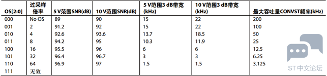

76.4.5 AD7606的过采样
! ?6 A. @& ]- [+ t+ T! w0 f使用过采样可以改善SNR信噪比。SNR性能随着过采样倍率提高而改善,具体参数如下:
5 \7 o8 i' V, ?, i8 ^1 j6 S3 {9 ~, ?7 L. d% ~3 W* L
* K/ t7 L8 N/ _# H5 g
- P: ?, L) d1 d; p) D: y通过这个表,我们可以方便的了解不同过采样下的信噪比,3dB带宽时的频率和最高支持的采样率。! H. |/ x* a% }
4 ?$ A: y6 y7 o注意正确的理解过采样,比如我们设置是1Ksps采样率,64倍过采样。意思是指每次采样,AD7606会采样64次数据并求平均,相当于AD7606以64Ksps进行采样的,只是将每64个采样点的值做了平均,用户得到的值就是平均后的数值。因此,如果使用AD7606最高的200Ksps采样率,就不可以使用过采样了。

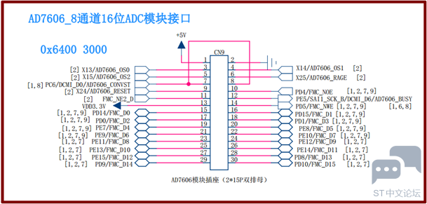

: [" x( L3 u( K* Y76.5 AD7606的FMC接口硬件设计# l; C6 \5 W6 k7 z/ Q
FMC硬件接口涉及到的知识点稍多,下面逐一为大家做个说明。+ U: U1 y1 ?, o: j; ?: I
, w  Z- }+ I  Z9 C  K0 L' Q9 J2 q

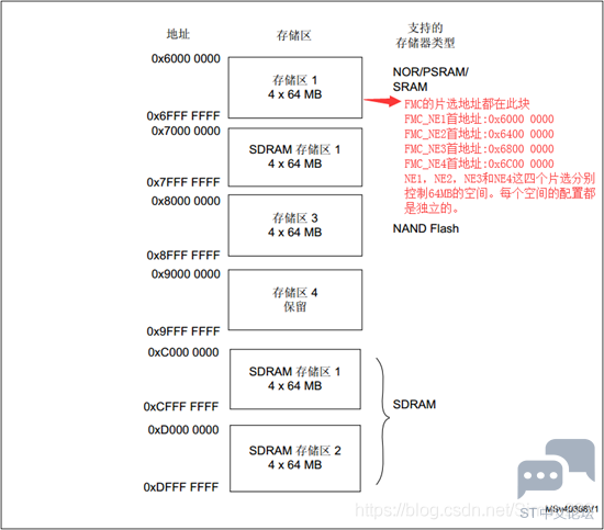

76.5.1 FMC的块区分配
9 [( o) {+ `: E% v" X! `  w* q* ~FMC总线可操作的地址范围0x60000000到0xDFFFFFFF,具体的框图如下:5 a7 a' M3 R% q* c4 E5 n% s7 v& [
7 ?/ S3 f, ?5 M5 C3 }
+ C; `% l; J. r2 d
) x( m+ X' N1 o
从上面的框图可以看出,NOR/PSRAM/SRAM块区有4个片选NE1,NE2,NE3和NE4,但由于引脚复用,部分片选对应的引脚要用于其他功能,而且要控制的总线外设较多,导致片选不够用。因此需要增加译码器。' b3 L9 n7 Q( B7 e# r6 G
# j9 |+ B5 V& R, p8 @8 ~

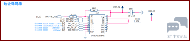

76.5.2 译码器及其地址计算
  N$ z" X- Y. A  G! C, ]* C有了前面的认识之后再来看下面的译码器电路:0 V3 H  [$ W* y8 [  s
: Z; ~- @) x6 S1 X% E
, T/ P) {1 S" s1 ]1 q0 B+ I1 g7 J, r5 `+ f6 }" S

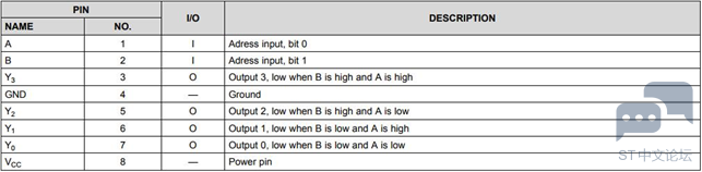

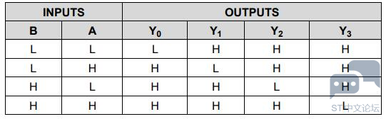

SN74LVC1G139APWR是双2-4线地址译码器,也就是带了两个译码器。原理图上仅用了一个。下面是139的真值表和引脚功能:
7 S! r7 G( f" W# [+ U+ a2 n; a" D2 N4 Q7 a( M/ U4 _# H/ t8 k+ e
; E( |4 I/ @, A. F9 L+ L7 v! p2 M$ n1 s5 M
) M! O, Q! f. c) T' x
/ F; z; d! T  A9 Z& F; k' K7 |+ \0 D7 ]! m) Z3 U$ ~
通过上面的原理图和真值表就比较好理解了,真值表的输出是由片选FMC_NE1和地址线FMC_A10、FMC_A11控制。
, f: ?. a* \9 s' J+ R# w6 M
8 k: ?. n1 j+ ZFMC_NE1 输出低电平:" b3 R* v/ T6 z  ~3 j9 i
; b0 }" s9 j, W' U) i; k+ O  FMC_A11(B),FMC_A10(A) = 00时,1Y0输出的低电平,选择的是OLED。
) n( \+ t; U3 [  FMC_A11(B),FMC_A10(A) = 01时,1Y1输出的低电平,选择的是74HC574。  x5 S* {# D; o6 M
  FMC_A11(B),FMC_A10(A) = 10时,1Y2输出的低电平,选择的是DM9000。  X) g- @& m: n! ]( b
  FMC_A11(B),FMC_A10(A) = 11时,1Y3输出的低电平,选择的是AD7606。
! {9 x9 c4 E$ D& G然后我们再计算译码器的地址,注意,这里地址的计算都是按照FMC的32bit访问模式计算的,因为我们的V7程序中是将NE1对应的FMC配置为32bit模式了。' l$ `( k# Y" ?3 i( X
; u/ @6 c/ \) |) M; a
具体FMC的32bit访问模式,16bit访问模式和8bit访问模式的区别在第47章的2.4小节有详细讲解。6 p' d4 ?/ S! f8 g; q. t
5 j" c! @. K  }2 i7 L
' U( e& W% r$ S' _# D" T' B5 S. X' r" c/ L6 a( n. W

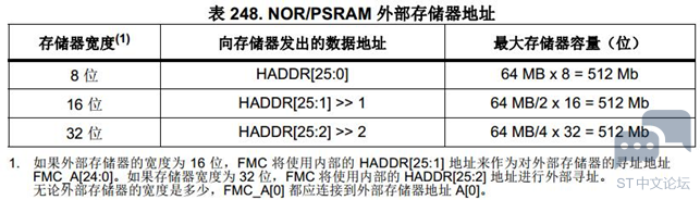

32bit模式下,我们计算A10和A11的时候,实际上需要按HADDR12和HADDR13计算的。
  i1 C% Z6 B8 w5 K$ T! R8 r* S. ^2 v* ?* f0 n: u5 m6 k. b& [
如果来算NE1 + HADDR12 + HADDR13的四种组合地址就是如下:
. @3 N- ]6 A. w2 C
. Z' j% F. y$ W* u) v- P% ZNE1 + HADDR13 + HADDR12 = 0x60000000 +  0<<13 + 0<<12 = 0x60000000
. |) m2 _! T2 G) {9 G
2 h" p1 F1 S* t4 j! o; T- yNE1 + HADDR13 + HADDR12 = 0x60000000 +  0<<13 + 1<<12 = 0x60001000$ _" @1 _& L9 U' V& G; V
' f5 T, `0 X7 y5 Q" `2 B, u
NE1 + HADDR13 + HADDR12 = 0x60000000 +  1<<13 + 0<<12 = 0x60002000$ s+ ]3 t9 u* p0 S( C
, f  x& q3 W" ^4 b; hNE1 + HADDR13 + HADDR12 = 0x60000000 +  1<<13 + 1<<12 = 0x60003000) e" r) q6 d1 t
/ R$ L& |! m: [+ f
这样一来,原理图里面给的地址就对应上了。同理如果配置为16位模式和8位模式,大家应该也都会计算了。0 |( d/ ^1 M' Q$ M# q2 W3 [

( a5 q! z) {- w3 A76.6.1 第1步,AD7606整体驱动框架设计- H0 g5 [* j! l# O+ i  Z1 ?8 r
主要实现了两种采集方式:
# g+ Z7 ?: |; g3 h9 n  |; F$ N8 [& ^1 r5 H& Z3 d6 ], p! G5 n
(1)软件定时获取方式,适合低速查询获取。
+ \1 ~( W( ?8 t$ O+ \) x2 F3 p" }% v+ P7 A- b
(2)FIFO工作模式,适合8路实时采集,支持最高采样率200Ksps。
0 ]3 ]; E7 |% ^/ _4 D+ v: z5 E  a# A! y
  方案一:软件定时获取方式代码框架:1 e! E; Y' r4 l6 m$ u8 H; m3 p
可以在硬件定时器中断服务程序或者软件定时器里面实现。2 \6 F5 {. K. u% R& w! G' q" G
1 e! h" ?+ M+ E* Z/ V  z) ~定时器中断ISR:, r, T$ @9 s  M! i# \3 z. d# ~4 G
  1. {
    & q. ?0 v& \6 D
  2.     中断入口;
    ' V6 f' u. R$ V1 A% v  {
  3. 读取8个通道的采样结果保存到RAM;  ----> 读取的是上次的采集结果,对于连续采集来说,是没有关系的% W6 J5 h0 C6 P
  4.     启动下次ADC采集;(翻转CVA和CVB)
    . @0 |) J4 f* I- A) r$ T
  5.     中断返回;, {( J1 U5 E) O! H, s6 \9 D
  6. }
5 b- [0 L# H4 \, Z定时器的频率就是ADC采样频率。这种模式可以不连接BUSY口线。
: O$ s( ~2 l8 Q. @" K4 J1 o. W; n( I, Q  b: w6 c
  方案二:FIFO工作模式框架:
2 s/ t7 t6 Z8 N9 L& J! V! f    配置CVA、CVB引脚为PWM输出模式,周期设置为需要的采样频率,之后MCU将产生周期非常稳定的AD转换信号9 o6 {' N; B3 x/ _
+ e: Z9 H# Q3 @% W    将BUSY口线设置为中断下降沿触发模式;
5 y( c! v+ V0 b* A; o; _
, l8 W% F, C; k2 ]
  1. 外部中断ISR:# j% u* y9 I5 z1 u: \& [' m
  2. {* S1 B: u6 a* H
  3.     中断入口;# D. [4 v7 ~2 D& |2 a$ g
  4.     读取8个通道的采样结果保存到RAM;, `. s3 x* ~! Q$ R4 _  X  }
  5. }
2 |! `9 T6 ~0 L  方案1和方案2的差异$ n  c. k, R+ Z& y2 ^; L7 M
(1)方案1 可以少用 BUSY口线,但是其他中断服务程序或者主程序临时关闭全局中断时,可能导致ADC转换周期存在轻微抖动。/ P1 D8 `" h* g4 B
$ _- h& u& F6 T/ M7 V5 }2 P(2)方案2 可以确保采集时钟的稳定性,因为它是MCU硬件产生的,但是需要多接一根BUSY口线。& D* c# ~/ a+ n8 O: [

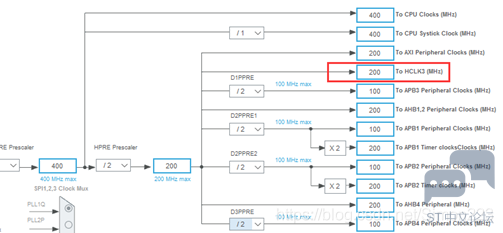

76.6.3 第3步,FMC的时钟源选择
5 \" e# O6 U0 Y" m2 b' S9 S使用FMC可以选择如下几种时钟源HCLK3,PLL1Q,PLL2R和PER_CK:: N5 z  c5 D. N. [" g5 k8 w) N" V, U
( l: T5 O& U0 ~9 z" |* h3 ?! d
0 g+ f( B5 D6 I! m- Q  w. g/ S
# Q; G% o4 z# d/ ?0 u( q6 B* J
我们这里直接使用HCLK3,配置STM32H7的主频为400MHz的时候,HCLK3输出的200MHz,这个速度是FMC支持的最高时钟,正好用于这里:

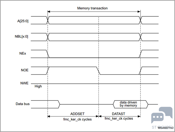

+ i  ^2 o% c0 D: o) d$ [- q  K76.6.4 第4步,FMC的时序配置(重要)8 n, L" I- Z& f2 |0 X
由于操作AD7606仅需要读操作,而且使用的是FMC总线的Mode_A,那么仅需按照如下时序图配置好即可:& Q; }+ ?0 M; v+ `! u* U
2 G, Z; ?! o8 X0 M: i/ `
' ^) G5 P' D% a8 i$ e
% ~/ m3 P$ ]$ }# G1 g: u根据这个时序图,重点配置好ADDSET地址建立时间和DATAST数据建立时间即可。3 e  Z- S$ \$ ^
- P8 b2 ~/ U8 O/ a( u. G) q# B
  DATAST(DataSetupTime,数据建立时间)6 q3 c3 |) x, u$ X0 [
DATAST实际上对应的就是76.4.4小节里面的t10 。RD读信号的低电平脉冲宽度,通信电压不同,时间不同,对于STM32来说,FMC通信电平一般是3.3V,即最小值21ns。
. g+ k( o) y- _* s4 t/ ~& c- K9 {4 c1 t* K
: C+ M' p3 W0 _, Z. w
% l# g5 S/ E6 I! b# i  ADDST(AddressSetupTime,地址建立时间)5 {& x. f. D( t: v  A+ D' x
DATAST实际上对应的就是76.4.4小节里面的t11 或者t12。# ~% ^0 L8 s' ?  ]0 o
" j# d; ?/ s# r+ u8 U
  如果采用CS(NEx)片选和RD(NOE)读信号独立方式,对应的时间最小15ns,即t11 。% j2 ?3 V* S( t2 ]
  如果采用CS(NEx)片选和RD(NOE)读信号并联方式,对应的时间最小22ns,即t12  。# o0 B7 i9 r: s% O0 z/ a
我们这里将t12作为最小值更合理,因为CS(NEx)片选信号,每读取完毕一路,拉高一次。. k7 D/ B! A9 u% ]0 @! Y' G
, d0 y: T2 g4 u: L+ [$ T
8 u9 d" P2 c% x* A  E- N& w- p- q8 V7 _% K3 J4 \3 C) ~! e( p
有了这些认识后,再来看FMC的时序配置就比较好理解了:. Z& ^8 ?+ Z( m5 a8 B, G

76.6.5 第5步,FMC的MPU配置$ ~: ^0 h; k& u: k6 X8 B  P& r+ d
实际测试发现,使能FMC_NE1所管理的存储区的Cache功能后,会出现扩展IO的NE片选和NWE信号输出2次的问题。经过各种Cache方式配置、FMC带宽配置、操作FMC时的数据位宽设置,发现禁止了Cache功能就正常了,也就是说,设置FMC_NE1所管理的存储区MPU属性为Device或者Strongly Ordered即可。
* a! g: S, c- Z3 a  f* U: n; {+ z; G( v& {# O( C4 y$ b0 V- t/ ?
  1. /* 配置FMC扩展IO的MPU属性为Device或者Strongly Ordered */3 ]& a; f# e8 a; E3 p* Q: Q" ?
  2.     MPU_InitStruct.Enable           = MPU_REGION_ENABLE;
    : ^: W+ ]! q1 O2 u% p4 L
  3.     MPU_InitStruct.BaseAddress      = 0x60000000;
    # c) t0 }, R! M5 o0 S
  4.     MPU_InitStruct.Size             = ARM_MPU_REGION_SIZE_64KB;
    0 j0 E( y1 I0 B, z# Q0 k0 [1 G
  5.     MPU_InitStruct.AccessPermission = MPU_REGION_FULL_ACCESS;
    , h& u/ e( k5 }4 d5 i+ I' X( M6 B
  6.     MPU_InitStruct.IsBufferable     = MPU_ACCESS_BUFFERABLE;
    - Y2 j& X; m; q& p/ e
  7.     MPU_InitStruct.IsCacheable      = MPU_ACCESS_NOT_CACHEABLE;' H7 a5 c# N8 L2 K
  8.     MPU_InitStruct.IsShareable      = MPU_ACCESS_NOT_SHAREABLE;2 {, d5 q% ]# V1 ^, C" Y9 K
  9.     MPU_InitStruct.Number           = MPU_REGION_NUMBER1;% E: Z% [$ X& g' C
  10.     MPU_InitStruct.TypeExtField     = MPU_TEX_LEVEL0;4 |* o2 Y. B% u( q0 Z, `$ Z3 h( _
  11.     MPU_InitStruct.SubRegionDisable = 0x00;
    4 M3 o$ |, o1 ]' Y8 h
  12.     MPU_InitStruct.DisableExec      = MPU_INSTRUCTION_ACCESS_ENABLE;! g2 r0 Z6 T9 O4 m- |+ `
  13. - R. }: D' d! y3 o0 B
  14.     HAL_MPU_ConfigRegion(&MPU_InitStruct);
7 N3 J, {% e. i9 s( a
/ I- b* P6 z4 t1 \* g) ], r4 {  a
  M  G* V* F3 i8 [+ u
MPU配置中直接从FMC_NE1的首地址开始配置,设置了64KB空间的属性。将FMC_NE1通过译码器所管理的所有设备地址全部设置为此配置:" z* U% [1 i5 F6 p# h4 V
4 ]( a5 }; Y) K8 v1 @* H
( {; w( a0 X- V
) C0 ]. `; r/ K

  11.     /* page 7:  CONVST 高电平脉冲宽度和低电平脉冲宽度最短 25ns */; {$ e! D/ g  D2 E
  12.     /* CONVST平时为高 */
    ' w% |3 E: N  G: K+ |
  13.     CONVST_0();
    ( e& b$ ^% W, H
  14.     CONVST_0();1 x7 F6 n) S) y
  15.     CONVST_0();& i# {) c. Y# [9 G4 b. E
  16. 9 y" f- z/ ]; \; v# c5 H
  17.     CONVST_1();& I/ t9 ?/ K, l: {/ g5 u( ~
  18. }$ m6 K! U+ d5 ^9 Q

76.6.7 第7步,AD7606的FIFO方式实时读取数据(方案二)/ G$ r4 D6 J" M+ A# y/ F
通过下面的框图可以对AD7606的FIFO方式有个整体认识:
$ M9 Y# Q0 ?9 ?, F
0 v& P% [9 t9 n/ Z* M( D/ f
9 ^3 `* n% a8 K9 Y+ a! z
+ D, e8 j" X: ]. M  o( m, N  启动采集函数AD7606_StartRecord
4 |8 V7 H0 P9 B3 V& E这个函数的主要作用是配置TIM8的CH1 PWM输出并使能BUSY引脚的EXTI中断。
, Z+ N; E: `4 T( ]( T4 B! F( y

  AD7606转换完毕后,中断服务程序的处理。
: l6 u  ]& k! l9 ^下面这几个函数的调用关系是
% _, q; F+ B5 X
0 F7 g% t/ H2 }) U  EXTI9_5_IRQHandler调用HAL_GPIO_EXTI_IRQHandler。; ]5 Z2 x# W5 x" s0 {) p( J# I
  HAL_GPIO_EXTI_IRQHandler调用HAL_GPIO_EXTI_Callback。
2 Z) V+ _' l# |9 Q  HAL_GPIO_EXTI_Callback调用AD7606_ISR。
5 G8 T  @  K. O8 I  AD7606_ISR调用AD7606_ReadNowAdc。

: n* `  e1 A3 Z4 [/ o+ f这里的FIFO比较好理解,与前面按键FIFO章节的实现是一样的,详情可重温下按键FIFO的实现。
1 T7 i8 T0 n- j. {2 |+ S& H7 e2 F- Z9 @1 J5 c* |$ \( @, P

; X# i( D$ k+ ?. D3 a本章是将此函数用于实时采集数据并输出到J-Scope。  t7 g& f, I2 O# [% e

76.6.9 第9步,AD7606过采样设置* P3 H. r% p) w; i* `
AD7606的过采样实现比较简单,通过IO引脚就可以控制,支持2倍,4倍,8倍,16倍,32倍和64倍过采样设置。
0 L, R+ c. b7 X' g8 D. w9 S( v7 v! l+ j- N- w/ n4 T
  1. /*  ]! X4 u$ ^5 k9 `, R$ ?: E
  2. *********************************************************************************************************; o) Y, c3 u  v
  3. *    函 数 名: AD7606_SetOS
    $ y$ l! L' ]3 _
  4. *    功能说明: 配置AD7606数字滤波器,也就设置过采样倍率。
    5 T8 a. F- S$ E
  5. *              通过设置 AD7606_OS0、OS1、OS2口线的电平组合状态决定过采样倍率。
    " O  b7 }- z, c2 x+ F1 R5 m7 |6 g
  6. *              启动AD转换之后,AD7606内部自动实现剩余样本的采集,然后求平均值输出。
    ; c, N5 `/ _4 ?: P: r) G( C0 n  p# X
  7. *
      r$ @" I+ G( h5 n& o
  8. *              过采样倍率越高,转换时间越长。1 G  u/ L2 P) I) `: a! U4 v
  9. *              0、无过采样时,AD转换时间 = 3.45us - 4.15us
    8 E: h0 a/ P% W. S0 D. N0 x
  10. *              1、2倍过采样时 = 7.87us - 9.1us
    % T4 L6 v+ f# m# n0 i0 w( H! [
  11. *              2、4倍过采样时 = 16.05us - 18.8us* B5 T7 ]& ]% n3 \- R) A
  12. *              3、8倍过采样时 = 33us - 39us
    4 [; l& _1 r" @3 N0 N( x, V
  13. *              4、16倍过采样时 = 66us - 78us
    7 N) G, k, \6 s' L9 j" V& C
  14. *              5、32倍过采样时 = 133us - 158us
    6 V9 r4 a$ i- A, ~' N& a) H, T1 u
  15. *              6、64倍过采样时 = 257us - 315us% d+ N, ~$ K1 ?* Y: H, L
  16. *
    1 p$ W, {& ]" b! l8 q
  17. *    形    参: _ucOS : 过采样倍率, 0 - 60 E1 u6 R, Y8 Y7 R! R
  18. *    返 回 值: 无
    $ m2 F  g- z+ P# y- K
  19. *********************************************************************************************************; F$ S, A  [/ ~" `1 j
  20. */
    6 ]) |* l: K4 V( Z/ l( `
  21. void AD7606_SetOS(uint8_t _ucOS)/ p7 r2 w& r9 Y3 v6 I
  22. {
    9 k. l9 L3 n  ]' _" a, \( {
  23.     g_tAD7606.ucOS = _ucOS;( K9 ?# V6 t: r. R: J
  24.     switch (_ucOS)3 ~3 X8 I# ~) e8 ~! `* r( E

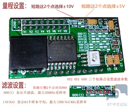

0 c% k3 Q; j* h  k6 y76.6.10   第10步,AD7606量程设置
* e. E9 e( B8 R4 xAD7606支持两种量程,±5V和±10V,实现代码如下:6 z, D3 b. j3 u" S+ _* @. x
6 k& |9 B) m6 Z% A! P- e
  1. /*
    + W6 H4 o( c! Z& A$ ?+ C# J
  2. *********************************************************************************************************( d0 o+ `, E$ W+ |# p' W# d& _+ y! ~
  3. *    函 数 名: AD7606_SetInputRange
    1 `$ H. K* r) `0 d$ t/ S1 k" t3 e
  4. *    功能说明: 配置AD7606模拟信号输入量程。% c2 U' a+ Q. X& a( M! ^6 \
  5. *    形    参: _ucRange : 0 表示正负5V   1表示正负10V
    4 |; I& y6 }! U) I6 s& W
  6. *    返 回 值: 无" H/ i3 z# e4 H- l  U: N& r! i! i
  7. *********************************************************************************************************5 C  z6 ~, q- N$ l. t1 d% K( W; k
  8. */
    4 g* Y% J/ v) d) N, V* T& v7 O: }
  9. void AD7606_SetInputRange(uint8_t _ucRange)4 d5 k) c$ {3 R  y4 b& j, L
  10. {9 O4 B: K* B: ?+ V0 G, k$ W
  11.     if (_ucRange == 0)& q& J! o4 i# ^" ^( m( b+ ^  D& v
  12.     {# v; D6 O+ b+ i. m4 Z
  13.         g_tAD7606.ucRange = 0;" P8 E2 @. _5 f- p9 M
  14.         RANGE_0();    /* 设置为正负5V */  ~; D) E4 a: d2 P  C
  15.     }
    ; j- r' y" e5 N0 P% b* J. s
  16.     else
    2 n+ p" p( ?* U  x
  17.     {0 O  K  e9 |6 T8 F7 j- V
  18.         g_tAD7606.ucRange = 1;0 R) m/ U& m, z& _7 q8 R
  19.         RANGE_1();    /* 设置为正负10V */. Y- p% r8 }5 D( l; R8 R6 v
  20.     }4 U# {" X* ]8 N/ v" B( S9 A
  21. }

  AD7606_Reset
9 G- y3 x% {' l5 f/ `6 w- k/ j" z( \& H  AD7606_StartConvst' x$ n& c' p' p5 B! T% h' o% u6 x
  AD7606_ReadNowAdc
$ @) @3 s" Z% {  AD7606_EnterAutoMode
5 a6 ~1 I  w! i5 W, ^6 }/ n/ n  AD7606_StartRecord
; }3 b6 N* Q4 ~. f4 _  k  AD7606_StopRecord# h5 O' _' k5 g6 G
  AD7606_FifoNewData
  b8 f1 v6 k) k8 A: m! ~  AD7606_ReadFifo9 i" q. V3 a) |/ b7 s( w. Q

7 G  E7 B; y, _6 y& V5 Q4 avoid AD7606_SetOS(uint8_t _ucOS)6 r9 N; D2 y1 }6 c# s: c& ^. @
) x* F/ ^& U+ f, h, d* m* N: V, ?函数描述:6 U% E4 C' m! J  [7 c
9 k! I. X, g* g/ Y; Z; G; q2 g# }此函数用于配置AD7606数字滤波器,也就设置过采样倍率。通过设置 AD7606_OS0、OS1、OS2口线的电平组合状态决定过采样倍率。启动AD转换之后,AD7606内部自动实现剩余样本的采集,然后求平均值输出。
2 |" l% T, p1 W. k. |
- J: |# _: w' c+ e' ^过采样倍率越高,转换时间越长。
1 }( |5 z& E( n1 A; u. x& z1 f0 X6 d' b9 P
无过采样时,AD转换时间 = 3.45us - 4.15us。# ^8 i  Z, C  b7 g8 o! Y, F3 `
0 w+ |- D5 L0 C7 U2倍过采样时 = 7.87us - 9.1us。3 c2 x( {* u  [! Q8 b' B: l) m
5 a0 M1 ?5 u; [7 ]; W4倍过采样时 = 16.05us - 18.8us。. U  D% x* r0 p% z8 N& }) p! g- V
. F7 I/ [+ o( e# p8 V
8倍过采样时 = 33us - 39us。5 z6 {$ V! I  c; A2 }; }# h
! W0 R% J4 z  Z! d. r: A
16倍过采样时 = 66us - 78us。
7 p& q" f, g  U2 P* @
( b- `3 O6 i* I# m4 d- Q32倍过采样时 = 133us - 158us。
8 z2 f; E* h3 i5 @. ]
. b1 ~7 O2 {- P4 k: r# J* N64倍过采样时 = 257us - 315us。
$ ~) j: _! j# E9 Y/ t: U) w2 B9 J# G. F* H9 v  ?  O! ^1 h
函数参数:! M3 P6 f0 T, u
) W' h* G* }9 \3 L' T+ ?
  第1个参数为范围0 – 6,分别对应无过采样,2倍过采样,4倍过采样,8倍过采样,16倍过采样,32倍过采样和64倍过采样。+ a9 C; I+ e) D

76.8 J-Scope实时展示AD7606采集数据说明
  Z6 f$ `6 v: TJ-Scope专题教程(实时展示要用J-Scope的RTT模式)。$ w2 a. F/ ~2 S$ u, |
看完专题教程,基本就会操作了,这里有三点注意事项需要大家提前有个了解。另外,推荐使用MDK版工程做测试J-Scope,IAR版容易测试不正常。3 x' @: \3 Q8 o, r4 N
7 S4 C2 y( G5 n6 K. x0 T3 M
76.8.1 J-Scope闪退问题解决办法- y- U: R: g2 l, U
如下界面,不要点击选择按钮,闪退就是因为点击了这个选择按钮。( t2 n8 [. x3 C3 t
! P  j- u3 O9 V
3 ^$ z7 s$ ]' G: \" F
, Q0 i# p3 ?' m4 K2 b0 R8 e( ~
直接手动填写型号即可,比如STM32H743XI,STM32F429BI,STM32F407IG,STM32F103ZE等。' A. s* x: d, i/ U. r# m
$ o  i! A$ B6 v4 v
  z( \7 c( v# v$ T' K& o) n5 N
* ?) C5 \) {  f/ o76.8.2 J-Scope多通道传输实现
7 Z1 H  w5 L8 o0 C- ~  l1 G. IJ-Scope的多通道传输配置好函数SEGGER_RTT_ConfigUpBuffer即可,主要是通过第2个参数实现的。* M1 v) C! c8 N1 p  V
. t; L0 A3 ]! h$ s! O
  1.    /*( U( r4 K$ f* |( L$ ]. _3 J* |! L! a
  2.         配置通道1,上行配置% \+ |7 ^' F  K
  3.         默认情况下,J-Scope仅显示1个通道。
    + `2 J$ C1 n$ Y; ]) r: S% i
  4.         上传1个通道的波形,配置第2个参数为JScope_i2
    4 ~  @9 `+ \: f2 B+ X+ E9 Z$ V: C
  5.         上传2个通道的波形,配置第2个参数为JScope_i2i2
    5 @3 g+ [4 @6 T. c6 v, p, L! a
  6.         上传3个通道的波形,配置第2个参数为JScope_i2i2i23 ?$ k5 j& S. r  `- _4 Y. {
  7.         上传4个通道的波形,配置第2个参数为JScope_i2i2i2i2# Q# K* p) o, m3 ~, |0 F
  8.         上传5个通道的波形,配置第2个参数为JScope_i2i2i2i2i2% y% t, E% z6 J1 \2 j2 y$ W
  9.         上传6个通道的波形,配置第2个参数为JScope_i2i2i2i2i2i24 x8 B, g0 ^, D. n. w! @
  10.         上传7个通道的波形,配置第2个参数为JScope_i2i2i2i2i2i2i2  X- E. [$ @5 B$ C5 b& v; U; V# P
  11.         上传8个通道的波形,配置第2个参数为JScope_i2i2i2i2i2i2i2i2" D% O' ?: Q% @" K# `' _
  12.     */    0 C7 l7 @: u( g9 u7 c
  13.     SEGGER_RTT_ConfigUpBuffer(1, "JScope_i2", buf, 20480, SEGGER_RTT_MODE_NO_BLOCK_SKIP);
' E( D- ]' c, ~5 u使用函数SEGGER_RTT_Write上传数据时,要跟配置的通道数匹配,比如配置的三个通道,就需要调用三次函数:
0 q  y- C0 T, T9 n3 }
7 V3 h# c3 Y- n. ]; v! M! _4 ?
  1. SEGGER_RTT_Write(1, &(g_tAD7606.sNowAdc[0]), 2);
    7 Q9 ]+ J  V" _1 W  s
  2. SEGGER_RTT_Write(1, &(g_tAD7606.sNowAdc[1]), 2);    ; K, l" ^% N& E( b' U9 b
  3. SEGGER_RTT_Write(1, &(g_tAD7606.sNowAdc[2]), 2);7 [3 Z2 A& v3 [* U* E
* ?6 f- c: F7 n
多路效果:
0 T7 a+ ]5 R3 T, q' j, H8 H  l+ R2 ^, Q3 q8 t  H6 u
& x7 s: @/ |: M
$ O, E6 F( v1 q+ {76.8.3 J-Scope带宽问题
8 {% g: k9 t$ p# H  {( ], W+ w; z# g普通的JLINK时钟速度8 - 12MHz时, J-Scope的速度基本可以达到500KB/S(注意,单位是字节)AD7606的最高采样率是200Ksps,16bit,那么一路采集就有400KB/S的速速,所以要根据设置的采样率设置要显示的J-Scope通道数,如果超出了最高通信速度,波形显示会混乱。2 m) A, [1 h/ N* N4 F6 }
2 w2 z% w# ^% G. j6 U. L
       200Ksps时,实时显示1路+ x) A  J4 x- Z, g# k. H
+ s' W& g. N- y; u       100Ksps时,实时显示2路5 W- i; V; \6 N' c7 w: q) F( u
5 E1 a( m- h& Q5 g- S( K3 Y4 @6 j
       50Ksps时, 实时显示4路
( Z0 i) n/ W# z, a7 Z: [. G8 u: y2 [/ r7 }  ]
       25Ksps时, 实时显示8路
9 ]$ r1 Z/ H- {+ U, P/ \
" j* J# n( O. I# ^; I实际速度以底栏的展示为准,如果与设置的速度差异较大,说明传输异常了。

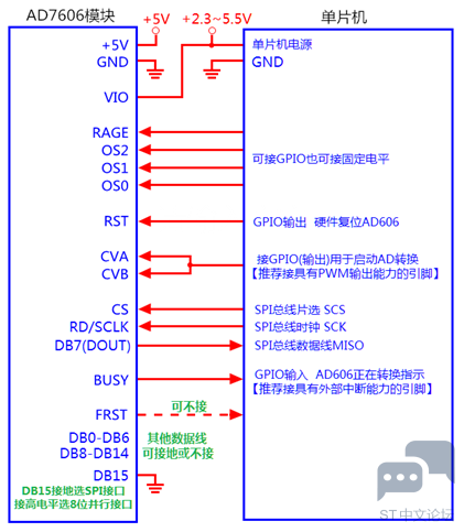

) r: x5 v6 l9 T7 z76.9 AD7606驱动移植和使用$ j" O' }; j6 A& p
AD7606移植步骤如下:( m! l" [; G# [, H- r% R" v
# V  h% v1 e. Y5 X/ E* H2 n  第1步:复制bsp_fmc_ad7606.c和bsp_fmc_ad7606.h到自己的工程目录,并添加到工程里面。4 e3 u- _0 L! C7 x: W
  第2步:根据使用的CONVST引脚,BUSY引脚,过采样引脚,量程控制引脚,复位引脚,修改bsp_fmc_ad7606.c开头的宏定义。
8 [; y: ]! i) P9 F! q* h这里要特别注意过采样引脚,量程控制引脚和复位引脚是采用的扩展IO,需要大家根据自己的情况修改。
) w& ?( w: t5 C4 t
# _8 ~, y, j; U9 c3 F
  1. /* CONVST 启动ADC转换的GPIO = PC6 */

7 @' r! ]1 l, _76.10          实验例程设计框架
: v: Q* s& T" b# u* C( ]通过程序设计框架,让大家先对配套例程有一个全面的认识,然后再理解细节,本次实验例程的设计框架如下:3 a' X! D) i/ L- l% q& [
7 V# f5 z8 ~: ^: b' G3 {5 d
7 v% O0 U  G9 c! `8 y1 L# L+ h3 J. x$ b5 b+ x
  第1阶段,上电启动阶段:
! T. x0 J. q  m1 r0 S: y0 ]5 }8 d, A9 e+ _9 c4 q
这部分在第14章进行了详细说明。
5 M1 b. m4 `( G- p  ~7 L1 M  第2阶段,进入main函数:
( ~7 |) P! L1 ], w
$ ?  P5 W0 P. W& V+ l  第1部分,硬件初始化,主要是MPU,Cache,HAL库,系统时钟,滴答定时器和LED。3 ?* H* u/ U& R  S
  第2部分,应用程序设计部分,测试AD7606的两种采集方案。

  ]) T& E4 B/ R3 @3、将模拟输入接地时,采样值是0左右。2 o, v1 \6 s  {6 o: w" v( K0 E
7 F4 e9 `# U4 h: i4、模拟输入端悬空时,采样值在某个范围浮动(这是正常的,这是AD7606内部输入电阻导致的浮动电压)。
% N, r+ V6 f6 ?! r. {6 }* L2 u! C/ x- p
5、出厂的AD7606模块缺省是8080 并行接口。如果用SPI接口模式,需要修改 R1 R2电阻配置。, s' j) R% |) L5 y0 W% ^
6 T, V/ g1 W+ _6、配置CVA CVB 引脚为PWM输出模式,周期设置为需要的采样频率,之后MCU将产生周期非常稳定的AD转换信号。

/ r2 w* E0 z8 {2 J* C6 ]# s上电后串口打印的信息:4 p( K; Q2 C5 a: M
, }1 S  g: y3 }$ c3 r) x' e
波特率 115200,数据位 8,奇偶校验位无,停止位 1。
2 E+ v. B, t2 ~7 Q) B! v
/ K. y# v4 `' d4 F  q3 `: M+ I' K

J-Scope波形效果:, [& T( G8 ^: |4 r9 \( r0 \
$ _' B' U; A$ j1 D
% N. S  P' K* O4 _; \9 U( A% H3 }. L6 _8 }9 H

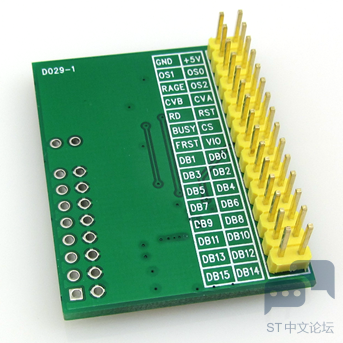

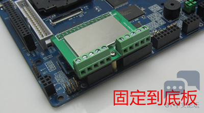

模块插入位置:* X, X/ W" B! K$ C1 |1 W' W% Z
' l" N/ w7 i3 m% s9 @
7 `: k; B9 H7 l0 x$ _

/ G3 R% d$ O1 a1 X1 W/ w2 D  主功能:
" [* O5 }2 {0 g) g1 f, b
! \' c. x# q* Q! S0 F( E主程序实现如下操作:4 T, B$ `2 C2 F7 Z
: y  q0 S, Y& ^- B" @
  启动一个自动重装软件定时器,每100ms翻转一次LED2。4 ~. Y3 Z3 l/ p  S5 D
  K1键       : 切换量程(5V或10V)。: t2 ]$ O2 B4 U5 I  z6 S* d
  K2键       : 进入FIFO工作模式。5 T0 Z) o+ A4 O  \/ Z3 |
  K3键       : 进入软件定时采集模式。
& D+ [6 B3 p- A' P! I7 g/ E2 a% C  摇杆上下键 : 调节过采样参数。2 M6 J$ r  P; A1 a

  100.                 本例未对FIFO中的数据进行处理,进行打印当前最新的样本值和J-Scope的实时输出展示。; r2 W' g3 I: b6 Y
  101. ' g0 V: q: O: }) _$ }
  102.                 如果主程序不能及时读取FIFO数据,那么 AD7606_FifoFull() 将返回真。3 Q0 x: \6 @/ E. |6 }( m- B
  103. - j5 ]: ~& f! |  ?7 [1 C* w
  104.                 8通道200K采样时,数据传输率 = 200 000 * 2 * 8 = 3.2MB/S

(2)FIFO工作模式,数据通过J-Scope实时输出。
6 @3 u6 F$ ~1 w, J
2 ]9 A' i# t/ G4 W. l5 h& s(3)J-Scope的实时输出方法请看V7板子用户手册对应的AD7606章节。# }9 Y6 B/ M/ R2 m) Q# W! |

3、将模拟输入接地时,采样值是0左右。
, R! ^7 D: u7 @0 F- f! R& x6 H
/ z( H) d5 J2 e1 l  D1 c, Y4、模拟输入端悬空时,采样值在某个范围浮动(这是正常的,这是AD7606内部输入电阻导致的浮动电压)。
. N5 H: S! D3 W' I
3 }, I' o! M' S& i5、出厂的AD7606模块缺省是8080 并行接口。如果用SPI接口模式,需要修改 R1 R2电阻配置。( x; l' G8 M8 W9 G# A9 v
5 P) [. F3 j& n; y& e" S- z9 G' A

. I: H0 D9 K' O5 y9 U( M上电后串口打印的信息:5 S: P' f" b% X# T6 X3 Q) F
$ _7 }" U" \+ v. c5 r3 u4 d8 m波特率 115200,数据位 8,奇偶校验位无,停止位 1。6 k% W1 l1 w  ^# F& Q9 O  i
7 h. |6 S! k- W: S

J-Scope波形效果:, _( [( a/ C5 v) y  p5 g
1 Y8 {- s0 {1 s6 Y) v0 E
, L3 k, c, d% c9 s+ Q1 e
+ p  m( B1 L& o1 c" Z4 C模块插入位置:
* R# Q- F9 P& _/ R# K, U) A. M% P) ^7 g7 I% p# x4 m1 W
$ v9 h  Z1 ^& s  R' O3 e# z
