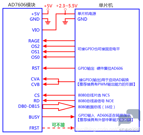

  AD7606 的配置很简单,它没有内部寄存器,量程范围和过采样参数是通过外部IO控制的,采样速率由MCU或DSP提供的脉冲频率控制。

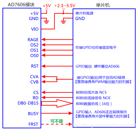

6 T7 A# U8 f$ Z2 m1 r  AD7606必须使用单5V供电。而AD7606和MCU之间的通信接口电平由VIO(VDRIVE)引脚控制。也就是说VIO必须接单片机的电源,可以是3.3V也可以是5V(范围2.3V – 5V)。
8 C0 h1 ?( K* g6 a) W  正确的理解过采样,比如我们设置是1Ksps采样率,64倍过采样。意思是指每次采样,AD7606会采样64次数据并求平均,相当于AD7606以64Ksps进行采样的,只是将每64个采样点的值做了平均,用户得到的值就是平均后的数值。因此,如果使用AD7606最高的200Ksps采样率,就不可以使用过采样了。

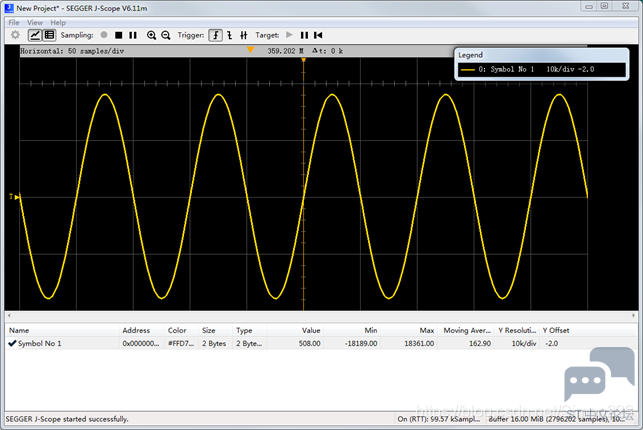

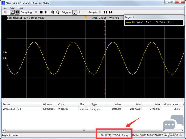

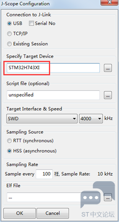

0 i* P/ y) f9 R- c' q% r  STM32H7驱动AD7606配合J-Scope实时输出,效果绝了,堪比示波器,使用方法详解本章节77.9小节。

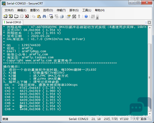

8 s0 |2 i/ X, H. m8 C# `* b, _  K  本章配套例子的串口数据展示推荐使用SecureCRT,因为数据展示做了特别处理,方便采集数据在串口软件同一个位置不断刷新。

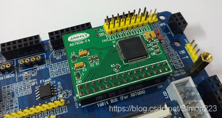

6 T% y4 L' v* E& M! y  U/ k  测试时,务必使用外置电源为开发板供电,因为AD7606需要5V供电电压。板子上插入AD7606模块时,注意对齐。: C2 f; X! v1 A
  板子上电后,默认是100Ksps,2倍过采样。( Q) I: _  w6 d5 R  @, V

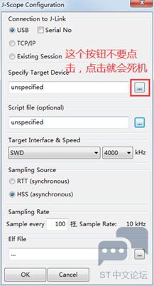

  如果使用的JLINK速度不够快,导致J-Scope无法最高速度实时上传,可以使用摇杆上下键设置过采样来降低上传速度。5 N" D9 Y) o: p: x' f

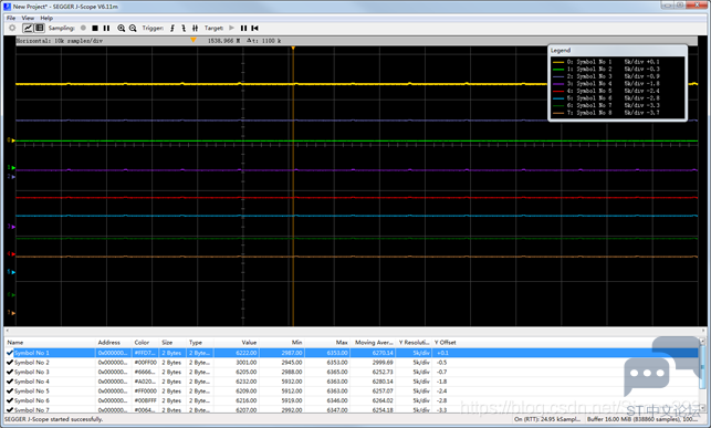

  默认情况下,程序仅上传了AD7606通道1采集的数据。

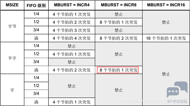

  DMA突发功能实现每次触发连续读取8路数据。
! ]) N2 J9 Y- n5 x) W$ o! pSTM32H7支持的突发方式如下,下面这个表格尤其重要,配置突发务必要按照这个表格来配置:8 u2 _% w# d  ]4 y: B  ?4 g
7 m9 d7 D6 T( P! j
/ ?6 U! [+ L- j1 |3 |
& z3 z9 h. v, H' E: v+ I2 N我们要实现的是连续读取8路16bit数据,上面表格中红色方框部分刚好支持。9 N1 C4 d+ Y% F) m& W* ~8 u

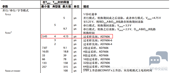

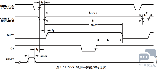

77.6.3 不使用BUSY引脚如何保证读取正确的数据
4 ~' }6 M) }/ M) a解决这个问题的关键就是AD7606支持转换期间读取:2 ~2 y3 h) B) ^3 a1 @2 }
8 J3 F! u4 z. A) |1 g- [( d, C
/ {8 v! u7 O9 G8 n/ _+ }/ f. d$ X& u8 y

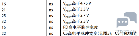

这个功能正好用在本设计中,这里有四个关键时序参数:! L: Y* \) k' |$ ?' }
& ~! s( v9 _3 A$ w; a
  t2/ J& _5 q: U6 b! J% F
表示最短的CONVST低电平脉冲,最小值25ns,这个时间我们用PWM脉冲低电平控制。+ j. P! }4 s- b
* O5 |, c0 \2 ?7 J6 e
  t3
$ ^; ]2 k6 q9 U+ A% M+ x  ^* Z表示最短的CONVST高电平脉冲,最小值25ns,这个时间我们用PWM脉冲高电平控制。6 U, X1 @1 n1 G6 d
4 N+ j4 j2 t) ~( K
  t60 m+ D6 Q: b; \. ~3 y( h% l& D4 J
表示CS上升沿和BUSY下降沿之间的最长时间,最大值25ns。这个参数的主要作用是限制用户一定要在BUSY转换有效之前立即读取。, @2 y" o: T; P/ E2 |
6 s5 d5 M" O$ Dconv/ H4 e4 G' }+ W6 J3 X' Y  C. Y
表示AD7606转换时间,对于AD7606-8来说,最小值范围是3.45us到4.15us。
6 t" R  N7 Z5 {5 G4 w9 O6 Z: B  U3 t7 i2 S
! x" x7 W' \$ ]; G: J/ ~+ P
: L; `: [( J8 I3 a: z
/ W0 c& c! W; x5 ~, ?
) b) s; ]5 B5 O- {+ ^) Z+ Q有了这三个参数,配置PWM的占空比就比较考究了,我们仅需配置好PMW低电平宽度,将其设置为接近于25ns的低电平脉宽时间,其余时间全是高电平即可。这样我们就保证了每次脉冲立即读取上一次的转换数据。

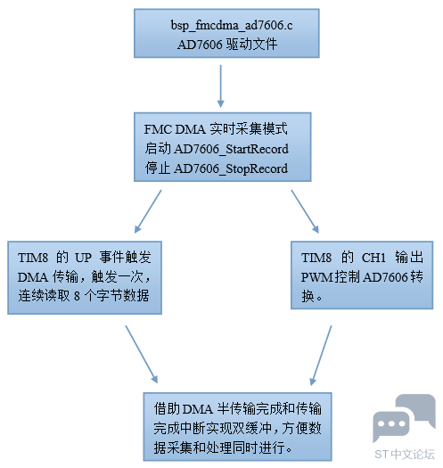

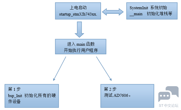

77.7 AD7606的FMC接口驱动设计
% x# M5 o1 e6 AAD7606的程序驱动框架设计如下:
0 C5 G6 k6 M$ c% B" y6 Z* Q" \" W7 [
( a+ ?" o! o! l$ j1 ^9 U$ P, ^
( `# `8 k# g) y+ m- d2 m
! u8 _& X! \* Y" J2 u有了这个框图,程序设计就比较好理解了。( x+ o5 V- l+ l+ }1 w& S9 e

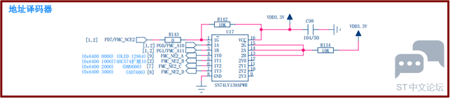

  31.     PG0/FMC_A10        --- 和主片选FMC_NE2一起译码. h$ Z+ Z3 y7 F% i# C
  32.     PG1/FMC_A11        --- 和主片选FMC_NE2一起译码6 F6 K) M/ a! O# z0 o; f" z2 Y
  33.     PD7/FMC_NE1        --- 主片选(OLED, 74HC574, DM9000, AD7606)    # E% S: V1 x9 p

* N: J* u  L5 l; U; `. q这里重点注意AD7606_CONVST,上电后的默认配置是普通IO。另外还有过采样的3个引脚,量程配置的1个引脚和复位控制的1个引脚,均通过V7板子的扩展IO实现:. X( B; F6 X; U, Z! e
2 r1 M7 M$ `7 u# v0 i: c; M: ]
  1. /* 设置过采样的IO, 在扩展的74HC574上 */
    9 B+ f* A) F+ ?- i$ v) f. a
  2. #define OS0_1()        HC574_SetPin(AD7606_OS0, 1)4 h; g7 \( T. V0 ^' X5 E. S
  3. #define OS0_0()        HC574_SetPin(AD7606_OS0, 0)" o: I; m' e' [8 S9 `- d8 k
  4. #define OS1_1()        HC574_SetPin(AD7606_OS1, 1)/ Q" r4 I& Q$ a' R
  5. #define OS1_0()        HC574_SetPin(AD7606_OS1, 0)) P) @' Q$ K! Z- F, r+ W
  6. #define OS2_1()        HC574_SetPin(AD7606_OS2, 1)
    / U7 ^5 }& B3 _$ E% I* [/ H+ z
  7. #define OS2_0()        HC574_SetPin(AD7606_OS2, 0)
    ! x% N7 F" j' q6 N
  8. 0 d5 y' g! I4 J
  9. /* 设置输入量程的GPIO, 在扩展的74HC574上 */0 p# t8 L/ f" Q$ ?4 Y' c
  10. #define RANGE_1()    HC574_SetPin(AD7606_RANGE, 1)
    & i9 v4 i. s/ \+ g' k9 g$ L
  11. #define RANGE_0()    HC574_SetPin(AD7606_RANGE, 0)
    4 b, }9 l7 h, {
  12. + y4 l4 t& E) Q6 p  J
  13. /* AD7606复位口线, 在扩展的74HC574上 */
    " E( B: z8 v% P  b' s/ N; F
  14. #define RESET_1()    HC574_SetPin(AD7606_RESET, 1)( h5 p. j7 r8 u/ U( x( D; m0 \
  15. #define RESET_0()    HC574_SetPin(AD7606_RESET, 0)

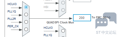

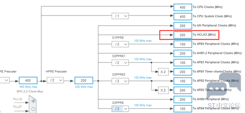

77.7.2 第2步,FMC的时钟源选择6 }- z$ Z, V9 S" ^; k
使用FMC可以选择如下几种时钟源HCLK3,PLL1Q,PLL2R和PER_CK:# _0 [- `! |& k' X$ J7 ^/ u! D
, z$ j/ E7 O) f9 _& _0 ~6 ~
" Z. n- o6 z' f3 {$ Q
4 L7 [1 W6 ~1 v/ ]/ s3 d  o
1 h0 X4 L; }& {8 o. q6 l& ]. y6 \我们这里直接使用HCLK3,配置STM32H7的主频为400MHz的时候,HCLK3输出的200MHz,这个速度是FMC支持的最高时钟,正好用于这里:* d0 {+ p9 Y6 A: R" s* r, }% B
$ Q. U6 H- v# K1 @

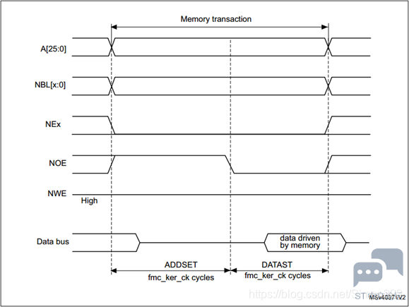

77.7.3 第3步,FMC的时序配置(重要)) R1 K+ z  E3 n. ~
由于操作AD7606仅需要读操作,而且使用的是FMC总线的Mode_A,那么仅需按照如下时序图配置好即可:
& v& e+ C8 a/ Q% J9 Z) @
2 K4 r9 B3 O2 J6 }2 h9 O! Z6 J
9 o7 H  R( m# r) g4 \1 h) i; M
根据这个时序图,重点配置好ADDSET地址建立时间和DATAST数据建立时间即可。- `4 ?5 B- w3 L$ o' n7 d
# v8 D- X$ L- j* d0 a5 M" ^5 f4 q, m  DATAST(DataSetupTime,数据建立时间)
" O" _% M3 Z# g2 Y+ @% v4 a8 oDATAST实际上对应的就是76.4.4小节里面的t10 。RD读信号的低电平脉冲宽度,通信电压不同,时间不同,对于STM32来说,FMC通信电平一般是3.3V,即最小值21ns。
) q" v7 x5 P1 G6 ~0 U
0 k3 ]$ `7 H) Y
# A% K4 w% U* }- q2 ?2 H
  \6 `& a* ?0 J. o6 y  ADDST(AddressSetupTime,地址建立时间)
# N( M5 Y9 X2 ]4 SDATAST实际上对应的就是76.4.4小节里面的t11 或者t12。+ |- T  D) S6 h
1 y: ~& E6 I' U& F# x/ Z% z% z
  如果采用CS(NEx)片选和RD(NOE)读信号独立方式,对应的时间最小15ns,即t11 。
/ l3 o+ x% R8 P8 f  如果采用CS(NEx)片选和RD(NOE)读信号并联方式,对应的时间最小22ns,即t12  。
+ A/ F$ n/ U( J6 m: b+ Q我们这里将t12作为最小值更合理,因为CS(NEx)片选信号,每读取完毕一路,拉高一次。
; X/ i; W6 |" k$ o2 P  W* ^- B2 Y4 F) X8 x3 g
有了这些认识后,再来看FMC的时序配置就比较好理解了:
/ P- Y+ n! @* |  b0 Z
  m" t, n/ O; E8 Q, d% M" u

这里把几个关键的地方阐释下:9 J2 q: ~/ r# U7 `
$ @: z( K$ k3 s/ R$ Y- N* w  第15- 16行,对作为局部变量的HAL库结构体做初始化,防止不确定值配置时出问题。# N; d6 h: w) m* E8 K/ t
  第30行,地址建立时间,对于AD7606来说,这个地方最小值22ns。保险起见,这里取值5个FMC时钟周期,即25ns。' s, [: s; C" A: b- G6 o' n
  第31行,地址保持时间,对于FMC模式A来说,此参数用不到。3 Q( V9 e8 p0 a) b# Q" ~" r! L, v
  第33行,数据建立时间,对于AD7606来说,这个地方最小值是21ns,保险起见,这里取值5个FMC时钟周期,即25ns。) S( Z/ ]- M: i7 T$ o1 x
  第34 – 36行,当前配置用不到这三个参数。( c: D' b# q& f: {. {; C- j' E& F
  第38行,使用的BANK1,即使用的片选FMC_NE1。' V, ]8 p, u$ P( K! V1 o4 ?

  32. 32.            D2 APB1 Prescaler         = 2 (APB1 Clock  100MHz)
    : {* ?' d0 R, R) K7 M
  33. 33.            D2 APB2 Prescaler         = 2 (APB2 Clock  100MHz)
    " \* A$ G5 q; t4 ]# r
  34. 34.            D3 APB4 Prescaler         = 2 (APB4 Clock  100MHz)$ c4 W. |, x( z9 d  A# y* O
  35. 35.    - F0 Y0 j$ J2 Y1 o7 {
  36. 36.            因为APB1 prescaler != 1, 所以 APB1上的TIMxCLK = APB1 x 2 = 200MHz;! }+ i* K: M+ Q' ^
  37. 37.            因为APB2 prescaler != 1, 所以 APB2上的TIMxCLK = APB2 x 2 = 200MHz;
    2 V5 b7 z8 C6 j$ M3 u
  38. 38.            APB4上面的TIMxCLK没有分频,所以就是100MHz;
    % T+ n; ]3 U3 u$ p/ N9 ^

% E1 p9 C+ X$ o4 Y( ?  第46 – 74行,配置PWM频率和占空比,特别是占比设计比较考究。
* a3 \; }/ a( |) R( d3 N# {  第123-135行,配置DMA,特别注意突发和FIFO设置,完全按照78.6.2小节配置。* r3 v7 b5 z: n0 I7 p1 z
  第157-158行,注册半传输完成中断和传输完成中断的回调函数。4 P; s& A. I& Y
; K8 a6 k! S$ l: n; h' Q& D! v  \2 C7 Y$ A: \3 G
77.7.6 第6步,FMC DMA双缓冲+ V4 c' Z7 v) P% f$ I
通过注册半传输完成中断和传输完成中断回调函数实现双缓冲:0 f% V9 Y+ M) |6 y

  9. *              0、无过采样时,AD转换时间 = 3.45us - 4.15us9 X6 W, W2 \0 p; f5 Z2 ^6 E
  10. *              1、2倍过采样时 = 7.87us - 9.1us
    & g# d% M* Z4 b. P
  11. *              2、4倍过采样时 = 16.05us - 18.8us) S2 w8 p' U/ p% M7 |
  12. *              3、8倍过采样时 = 33us - 39us
    3 i# c+ r  }1 X' s; _$ @
  13. *              4、16倍过采样时 = 66us - 78us& B4 D' H5 {: u7 r" A- d2 I
  14. *              5、32倍过采样时 = 133us - 158us% ?3 h: J4 Q( R. F/ _! q
  15. *              6、64倍过采样时 = 257us - 315us1 {7 C2 u: n# M: \( c6 B( v2 K

77.7.9 第9步,DMA突发传输的1KB边界处理
# u7 f% C6 v. Y" A' {2 _2 k# a针对突发传输,参考手册DMA章节有如下说明:) N- M+ J/ x+ w1 R& x
: p- ~3 z# e/ A8 C
6 i3 L; ~& w7 @# g' W% F: c6 y5 ^& ?; i" a7 n2 w
注意正确理解这段话的含义,意思是说突发传输期间,不可以跨越1KB对齐的地址,比如0x2000 0400、0x2000 0800、0x2000 0C00等地址。我们程序里面是设置的每次突发传输16个字节数据,这16个连续数据不能有跨越这些地址的情况。这对这个问题,有个比较巧妙的解决办法,直接设置DMA缓冲区16字节对齐即可,这样每次突发都不会有跨越这些地址的情况:' a7 `# v$ L5 L7 q* e: K
* {' N8 ^$ P% c" M$ N+ R8 o) ~, L
  1. /* 8路同步采集,每次采集16字节数据,防止DMA突发方式1KB边界问题,即每次采集不要有跨边界的情况 */, ?# l, Y1 j. M; \& {, P
  2. #define AD7606_BUFSIZE        16/ C% k+ b* j$ r5 R0 _+ P
  3. __align(16) int16_t g_sAd7606Buf[AD7606_BUFSIZE];   /* DMA双缓冲使用 */

无过采样时,AD转换时间 = 3.45us - 4.15us。
6 t- H) K) z, O( E9 ]" B* O: l# d% h7 U/ ?/ }
2倍过采样时 = 7.87us - 9.1us。
5 K' w7 M% ^; ?
% K6 P9 Z3 G" k( g  z# j$ k" t: ~1 o4倍过采样时 = 16.05us - 18.8us。4 `3 u- A3 R1 z4 l0 R9 q  f, u: s
6 f% |2 S$ V' N# D8倍过采样时 = 33us - 39us。
8 ], E' ]6 a2 {' H$ i6 v7 B# W9 m
& F( d# e2 e  f- f16倍过采样时 = 66us - 78us。
$ O* o7 x' Z; e9 j; a& h( V+ W
: j! j% D8 ~  F32倍过采样时 = 133us - 158us。
- K) L1 w  K6 u; R: Q' T
: [: U: g) y/ m% n4 P/ j% y64倍过采样时 = 257us - 315us。- @1 U0 Q7 X( M
6 T. l- Z/ Z5 f) R4 {3 K

77.9 J-Scope实时展示AD7606采集数据说明0 l3 k% R4 W% F7 o5 _0 H
J-Scope专题教程(实时展示要用J-Scope的RTT模式)0 a. i5 d; d- F0 X# ]9 [
看完专题教程,基本就会操作了,这里有三点注意事项需要大家提前有个了解。另外,推荐使用MDK版工程做测试J-Scope,IAR版容易测试不正常。# l5 \# j# c$ o3 A
/ `- @6 I8 }* I5 [2 B3 f77.9.1 J-Scope闪退问题解决办法9 ]' z" O" h3 \  o0 j
如下界面,不要点击选择按钮,闪退就是因为点击了这个选择按钮。
$ A/ ]8 {7 U. `  L  v0 r! e  r8 v
8 m5 v  \9 ^4 V# D: h
2 Z0 q9 p; a4 v" u9 h' l
  i; P" q. b5 C& ^  L( u' e) l7 t; ^9 W9 _. g" a: [3 F
直接手动填写型号即可,比如STM32H743XI,STM32F429BI,STM32F407IG,STM32F103ZE等。: z) p& b; K: [% S  u: v
4 w8 x" c6 n" b1 C+ R2 y+ N  z( L6 R$ V
1 ]* \# n+ K9 ^: O
  b% b+ E( `! h# [; P6 }77.9.2 J-Scope多通道传输实现! x7 w2 B& I0 X5 F5 g* n
J-Scope的多通道传输配置好函数SEGGER_RTT_ConfigUpBuffer即可,主要是通过第2个参数实现的。& a3 l+ u: [: j8 z6 Z" {5 n
' V; o# q% ]* s9 Z# _- y. M* |7 g
  1. /*9 e. Q4 D7 a- E' @
  2.         配置通道1,上行配置% l$ H: L4 n6 B
  3.         默认情况下,J-Scope仅显示1个通道。
    * T3 r& t: U/ Q% Q
  4.         上传1个通道的波形,配置第2个参数为JScope_i2
    ; Z+ W& r4 e" a" P+ N& d7 k
  5.         上传2个通道的波形,配置第2个参数为JScope_i2i2
    : L+ t3 z; Y4 U3 ~% G. X, M
  6.         上传3个通道的波形,配置第2个参数为JScope_i2i2i2
    # C7 S# K7 T0 o
  7.         上传4个通道的波形,配置第2个参数为JScope_i2i2i2i2
    % i" a% B3 Z' z7 G8 v
  8.         上传5个通道的波形,配置第2个参数为JScope_i2i2i2i2i22 y" x0 A7 Y7 M
  9.         上传6个通道的波形,配置第2个参数为JScope_i2i2i2i2i2i20 U2 I) N5 y- N* N$ f, N
  10.         上传7个通道的波形,配置第2个参数为JScope_i2i2i2i2i2i2i2
    $ D/ X* {4 p! e
  11.         上传8个通道的波形,配置第2个参数为JScope_i2i2i2i2i2i2i2i2
    8 b) g8 N( U- D+ d* A1 g+ F
  12.     */      g0 Z/ w) F; a7 q0 c6 \7 N: ~
  13.     SEGGER_RTT_ConfigUpBuffer(1, "JScope_i2", buf, 20480, SEGGER_RTT_MODE_NO_BLOCK_SKIP);
1 @  B/ |4 R& G( [3 w: `
使用函数SEGGER_RTT_Write上传数据时,要跟配置的通道数匹配,比如配置的三个通道,就需要调用三次函数:
1 P* M8 f  \! j2 q' k! K
  N+ u( ~9 q2 w
  1. SEGGER_RTT_Write(1, &(g_tAD7606.sNowAdc[0]), 2);! |! o2 n% Z9 H' o( u
  2. SEGGER_RTT_Write(1, &(g_tAD7606.sNowAdc[1]), 2);
    # j# r* E  U8 k- y+ \. r3 y
  3. SEGGER_RTT_Write(1, &(g_tAD7606.sNowAdc[2]), 2);
' Q* _# n* ~. B
多路效果:
0 [# k. l' ~( G* N6 Z, c$ g3 o
2 ]' C! M5 D: n4 ?8 V5 w
( ?( G6 }; h+ m0 e0 a2 |( ^
, x2 z& B. l) a: ]! V
77.9.3 J-Scope带宽问题
7 r1 j. u5 W( R% @& l8 Y: o普通的JLINK时钟速度8 - 12MHz时, J-Scope的速度基本可以达到500KB/S(注意,单位是字节)AD7606的最高采样率是200Ksps,16bit,那么一路采集就有400KB/S的速速,所以要根据设置的采样率设置要显示的J-Scope通道数,如果超出了最高通信速度,波形显示会混乱。/ F! v5 X/ A4 a' @: |: V
: f9 e5 I, h0 `3 Z       200Ksps时,实时显示1路% D1 u4 N, J, D+ ^$ q( d! X$ I
0 U2 A$ t2 o. O% B) y+ D$ X( e       100Ksps时,实时显示2路+ h1 O2 Q$ e# ?) a2 w0 `$ c
& y8 a  V. h& y4 Q* l$ o+ N  `
       50Ksps时, 实时显示4路
# x; |7 I; B" ]7 T
1 [- A# {; |+ x- _" n& F# R/ g* [       25Ksps时, 实时显示8路
1 ]5 t9 E6 ]3 u% }/ r. l% N6 [2 b% U  p) P
实际速度以底栏的展示为准,如果与设置的速度差异较大,说明传输异常了。
, j% p% u! Y$ ~3 s  l
+ k+ E* l# _0 g; R4 O8 u
* P2 A/ I" J: T- R3 Y

77.11          实验例程设计框架
# i. Z2 `8 {6 N$ {' U通过程序设计框架,让大家先对配套例程有一个全面的认识,然后再理解细节,本次实验例程的设计框架如下:' V3 M8 }8 `) I: ~6 J1 O
' W  r0 _( w5 h, H
/ `3 D' z  d& a9 k  C* L
1 F+ {. W0 B0 s6 T  第1阶段,上电启动阶段:  e5 F7 j4 R" z1 A: Y
7 N7 Q; e0 I$ N
这部分在第14章进行了详细说明。- `8 a3 k" N6 L- Q1 M$ p# {( \
  第2阶段,进入main函数:
2 r- `3 F8 y6 W' z" P* r' i! x; A$ t( |' |* V% ^9 G% I
  第1部分,硬件初始化,主要是MPU,Cache,HAL库,系统时钟,滴答定时器和LED。
& _; O7 C. w2 _+ q2 ?" \1 Q4 s. L  第2部分,应用程序设计部分,测试AD7606。
3 A1 \5 P. y% z& L0 U77.12          实验例程说明(MDK)

/ i6 W1 _' V+ |. u& o7 o5 _上电后串口打印的信息:
& p* T) `; S/ Q5 ]# p* }0 A) ]3 P: b) |# ]9 u; Q+ L
波特率 115200,数据位 8,奇偶校验位无,停止位 1。" i; Y! A) }6 B+ W

% v! L3 C4 {  ZJ-Scope波形效果:7 d' e5 p9 k/ E* E
: A" j. A+ l" _& l* T2 j
% d* o/ B  a- k6 W0 `2 q8 `  z+ z# W$ _% Z! Q9 d$ b5 \

模块插入位置:
