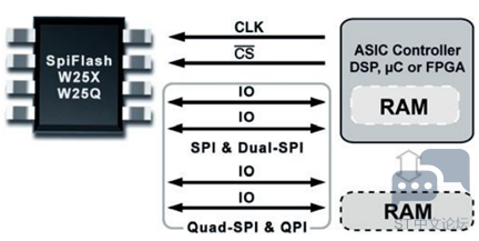

78.1 初学者重要提示: `5 ?. B" F2 L5 T
  QSPI接口,可以做1线,2线或者4线使用。
( \* n/ q5 b; o4 C0 r  注意,QSPI接口不分主从,QSPI仅用于主控。
2 C  r5 n& t$ g) e; `- H) A  可以单独使用BANK1外接一个Flash,也可以单独使用BANK2外接一个Flash,不可以BANK1和BANK2同时独立使用。但可以两个BANK合起来做双BANK(也称双Flash,即dual flash)使用,即8线模式。, O. A- a' U; X$ o4 Z$ o  V
  STM32H7可用的单线,双线,四线和八线SPI QSPI OctaFlash等涵盖各大厂商

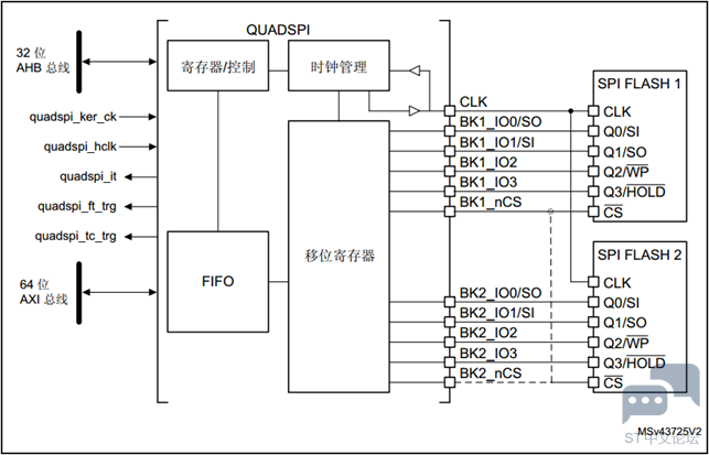

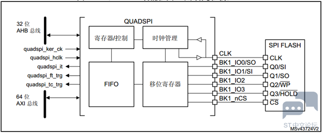

78.2.1 QSPI总线的硬件框图
% f* g8 U, l! Y1 Q$ c  G, H" I认识一个外设,最好的方式就是看它的框图,方便我们快速的了解QSPI的基本功能,然后再看手册了解细节。& I/ s% D" u1 S5 Q+ i3 f& u

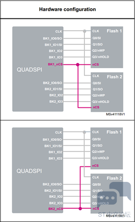

  L7 Q0 n  e6 @, O( A$ x$ [BANK1外接Flash! Y3 n% V2 a# Y% |! q8 e! ^
0 j4 Z3 w: f* i. H5 Q- L2 r, a! [
. h8 |1 e+ f' P# T+ r' t6 P0 ^4 D- H/ ?# y( B$ }; l, _
BANK1和BANK2都外接Flash:# R( E. Q) `( v0 }" X5 c: F& Y
/ l" N% [$ C4 C% \. o* d1 Q7 a* _
+ P2 q0 k) y0 Z$ \
& V1 U: a) v- n; E  ?通过这个框图,我们可以得到如下信息:
  V: v$ h: h) L7 p: F1 Z3 e" {1 ~( I+ G: ~4 O
  quadspi_ker_ck时钟输入
- S4 _2 h2 z4 \7 x: n) U: W内核时钟。2 k: s3 t# x) @, P- F/ Y
. w2 l9 X; U% B2 J6 b" J
  quadspi_hclk时钟输入
: X* J) O4 O# \% b为寄存器提供时钟。0 V1 j2 V! z* M; m+ F8 c- @
9 _! }0 R  g/ x8 ^+ g# T# o/ F+ F  quadspi_it输出信号. Z% l! a7 _. c% i8 Q8 T& P
QSPI全局中断。
5 r  }( r  O6 L! `! E: }
7 q$ J6 A  \1 Q( Q- q6 J  quadspi_ft_trg输出信号
4 [2 a0 @; r) H1 b  P% sMDMA的QSPI FIFO阀值触发信号! }7 v3 D( F1 N. }% p3 E
  T0 p2 w) m* f
  quadspi_tc_trg输出信号
6 c$ b& ]* b9 M/ o. lMDMA的QSPI传输完成触发信号% {, Q7 {  |# C, H
" U: H9 m& L$ z( t
  CLK* K# p% Q+ |! u0 S& b( J
为外接Flash提供的时钟。为外接的两块Flash同时提供时钟。
, Y! r/ T/ _) e2 F( ^9 I7 K
8 z+ Q( }  g* N$ k: C  BK1_IO0/SO+ Y3 K+ _9 Y  B# \3 b
在2线或者4线模式中作为双向IO,1线模式作为单向输出,供Flash1使用。' @9 c) g" G1 M  J( n/ \# w  v
/ u, K( q* H4 H( J5 G5 B* H
  BK1_IO1/SI3 o% z1 a2 q- A
在2线或者4线模式中作为双向IO,1线模式作为单向输入,供Flash1使用。: G7 B0 r/ q) s$ {3 r* C" X
( `$ N) o6 n: ~0 K
  BK1_IO29 V2 r0 F3 y, ]0 ^3 Y1 S* m) V. ]- ^+ M  ~
在4线模式中作为双向IO,供Flash1使用。3 p# O) l$ ]2 X- m2 G- x8 x
( a: r1 D. @$ z2 t
  BK1_IO3
8 B$ E3 L: W$ s. T7 Z% [在4线模式中作为双向IO,供Flash1使用。1 J3 B; m& ?! o. `7 g
- Z) X; v3 h% \" R8 m
  BK12_IO0/SO' z% g( H1 j5 H( o* u7 L
在2线或者4线模式中作为双向IO,1线模式作为单向输出,供Flash2使用。
$ f$ o6 K$ S# a( m' ?' w' I
8 p0 x) d4 @' @* L  BK2_IO1/SI
( [+ r. d- ^. \- x+ R在2线或者4线模式中作为双向IO,1线模式作为单向输入,供Flash2使用。
& p) e& j* Q* k, B6 [  Z4 g6 W3 P* f3 `3 ^" b- n
  BK2_IO2
' Z# O/ c- l# ]2 l在4线模式中作为双向IO,供Flash2使用。1 L5 Z* f# e% y# S$ Q) p
1 I0 g7 n  f1 o/ b' O
  BK2_IO3% z/ o4 z! i$ _$ c  z0 [- d
1 l; n7 c1 ]8 {3 g) ~
  y3 m* D' _  \3 f1 y2 ^  BK1_nCS
$ _4 f) i' x8 t: Q# z2 L# p5 ]" ~片选信号,低电平有效,供Flash1使用。如果工作在双bank模式下,也可用于Flash2。
! I9 c: f! \6 e  g3 {/ x& m7 [7 R9 e8 L
  BK2_nCS' \; }% o' M; G+ @
片选信号,低电平有效,供Flash1使用。如果工作在双bank模式下,也可用于Flash1。& |7 \( r$ a/ t" G7 l

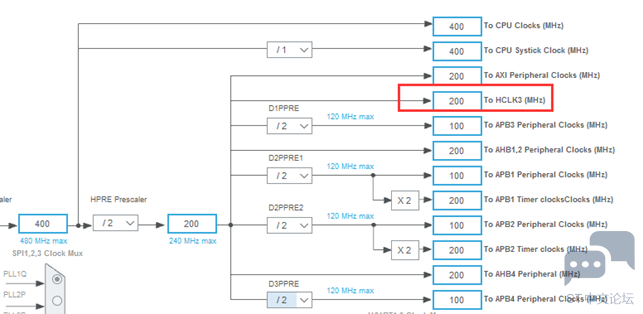

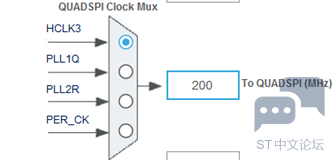

- F& L3 l8 O+ ~& M/ N1 Y* V78.2.2 QSPI的时钟源  B4 |0 h  H7 Q% T' e
这个知识点在初学的时候容易忽视,所以我们这里整理下。) p- w" q- d! A. N5 V6 o
' E5 f+ b) B# u  @2 R
STM32H7主频在400MHz下,QSPI的最高时钟是200MHz,可以选择的时钟源如下:
! q1 {$ J1 L9 K2 i; F. Z3 f! X* b4 p7 o. c2 `2 i- h
9 y6 q4 ^8 S: M9 Q$ ^  L
) {" |& y+ ~# H. R+ Z
) Y3 b4 p( e( V$ @8 P5 R3 c( J
& R! E3 q0 P8 y; j3 `0 u) S' \; ~: h0 u4 C2 W1 S2 |
我们的程序中默认是采用的HCLK3作为QSPI时钟。; D. K9 K. w2 U, k! W- b

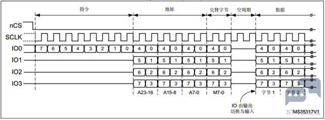

78.2.3 QSPI 命令序列
# y1 _2 B' M! |0 kQSPI的命令序列主要包括以下几个阶段:指令阶段、地址阶段、交替字节阶段、空指令阶段和数据这五个阶段,任一阶段均可跳过,但至少要包含指令、地址、交替字节或数据阶段之一。. z# v* O, x1 i0 ~( @$ H
+ x6 B# ~, v: n0 v" t! ^7 Q- X
3 o  w8 r6 n) g5 S3 ]
4 ]1 O+ V& k, s6 o  指令阶段
: v. B) P" ~# m: l. t在此阶段,将命令(8位指令)发送到Flash,允许发送任何值。用户可以简单地将所需的命令写在指令字段中。根据软件和硬件配置,可以1线,2线或者4线方式发送。在某些只发送地址的案例中,指令阶段可以跳过。
: s1 u. c' f6 o
7 g$ j6 f) s( Q! V6 v+ Z1 S 地址阶段
. ?/ v8 u4 b$ d$ H在此阶段,将地址发送到Flash,从指定的地址读取或写入数据。 地址阶段是完全可配置的,允许发送1、2、3或4个字节的地址。在间接模式和自动轮询模式下,用户可以简单地将所需的地址写入QUADSPI_AR寄存器。据软件和硬件配置,可以1线,2线或者4线方式方式发送。 在一些不需要地址的情况下,可以跳过地址阶段。! a* J" u5 x$ p# Q: i
1 P9 k# \' A: Q2 o
  交替字节阶段
# p4 c) h. Z  o" N* UQSPI接口支持的一个额外阶段,具有更大的灵活性。它是通常用于控制操作模式。交替字节阶段是完全可配置的,并允许发送一,二,三或四字节。
# F$ B5 Z3 W; j  z. Z
$ ?2 M9 q  Z9 ?  j& r  空周期阶段
0 {$ M5 u, ^( Z9 [4 E在高速时钟下运行时,此阶段可以确保有足够的“周转”时间从输出模式切换到输入模式。
" ^5 O0 G7 s; j* y+ E
# V% E/ a  L1 h5 N  }9 u5 g/ ]  数据阶段
; Q! z! V5 l/ {这个阶段实现数据的收发。2 {1 d# ^% O, k2 r) B2 N" S

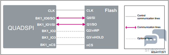

78.2.4 QSPI的1线,2线,4线,SDR和DDR模式; }, S6 G9 i0 F" ^
这里所说的线是指通信阶段使用的数据线个数。
' t& b( v* L' V% w  J% f6 I, c, s5 u2 f6 u* |. l' y9 e
8 h9 [0 M3 u6 ]* U
5 A) P. _1 e5 w; i! K1线(SingleSPI,虽然是一发一收,但属于1线方式)
: w7 W) S" R; ^7 W/ ~发送用的数据线BK1_IO0/SO(BK2_IO0/SO),接收用的数据线BK1_IO1/SI(BK2_IO1/SI)
$ l' S' q* [  ?2 ?/ z. P* d3 C

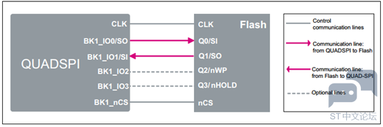

* [, V1 b6 F% ^9 C4 r& L; K' n6 H  2线(Dual-SPI)% W6 U; g  c5 d, q! K) \
同时使用BK1_IO0(BK2_IO0),BK1_IO1(BK2_IO1)做输入输出。7 Y0 p+ O) @; V$ `2 [6 D2 m2 f
  z, {- A2 r! ~4 \! F7 [% m
2线模式下,所有线处于的状态:8 l, g5 H4 V2 z! H6 n6 D% a% w0 ]
+ f2 k/ U7 F3 B, d( J7 U6 b; t+ W (1) BK1_IO0 (BK2_IO0 )和BK1_IO1(BK2_IO1)读取时处于输入(高阻)。其它情况下为输出。6 q5 x) ^$ E4 w2 y
5 C+ @3 }' n" E. I; X; K
(2) BK1_IO2(BK2_IO2)处于输出模式并强制置0。
! b  ~& }; E9 W9 ^% b( ^3 F; B% g; v" p
(3) BK1_IO3(BK2_IO3)处于输出模式并强制置1! w4 r$ i, _6 A8 Z! X$ ]( T
4 d( k& ^0 D! ^8 p/ @

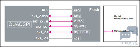

5 E  ~6 H* A8 K4 f* v4线(Quad-SPI)
: U8 s: b( }: ^) \同时使用BK1_IO0(BK2_IO0),BK1_IO1(BK2_IO1),BK1_IO2(BK2_IO2),BK1_IO3(BK2_IO3)做输入输出。
% X: V/ W! O* ^- O" s" z0 ^. L( O7 h+ P3 d! @+ ?. O& }2 I9 B/ S/ ~
4线模式下,当读取数据时,所有线处于输入(高阻),其它情况作为输出。/ c( G7 f# M8 ]- u8 K( y  g2 R
- U, N. {* a# d. f$ q/ h: O9 i

0 j8 K) n3 w. Z7 t; D  ClockPrescaler, X" X& f* C- q5 \1 s9 M
设置时钟分频,参数范围0到255。特别注意,这里是针对HCLK3作为QSPI时钟来说的。
* i+ N, C, i$ T" L1 e4 }' X2 T
