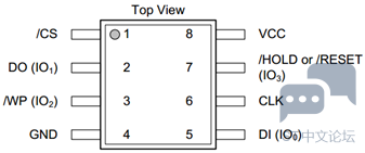

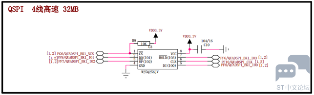

79.2 W25QXX硬件设计
; `' `  Y6 Z% B8 q* ^4 xSTM32H7驱动W25Q256JV的硬件设计如下:
6 S8 V2 W) E, g, S1 j+ B! T7 V- G$ ^+ F2 Z" C( f- ~" j# ]
9 V! v5 z# t( M9 v$ i  u. ]! L8 ?1 {# X' `
关于这个原理图,要了解到以下几个知识:1 f/ I, |' R% m9 T% k) }) G2 T
# Y& [/ e: ]& l  V7开发板实际外接的芯片是W25Q256JV。! v8 f% c0 n2 D. G8 u
  CS片选最好接上拉电阻,防止意外操作。
9 B; ^; m6 ]  d- ]# a3 j! y9 i( a  W25Q256的WP引脚用于写保护,低电平有效性,当前是将其作为4方式的IO2。
1 a* m: G0 x$ [* ~  HOLD引脚也是低电平有效,当前是将其接到高电平。此引脚的作用是CS片选低电平时,DO引脚输出高阻,忽略CLK和DI引脚上的信号。当前是将其作为4线方式的IO3。/ M/ J! |9 Y9 N5 `8 Q

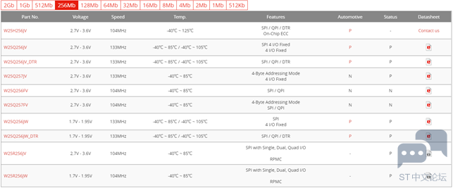

79.3.1 W25QXX基础信息
, v5 I6 G# P) \+ |- k; K) P  W25Q256JV是32MB(256Mbit)。
! r' k" M+ e. L! J  W25Q256JV支持标准SPI(单线SPI),用到引脚CLK、CS,DI和DO引脚。1 N/ x' Q0 q% L" f& A8 [
支持两线SPI,用到引脚CLK、CS、IO0、IO1 。
( R$ |9 t0 g3 U9 v3 t: r- q
: L  S4 O. I) \5 O" |9 f0 u' q支持四线SPI,用到引脚CLK、CS、IO0、IO1,IO2、IO3。. f( A! n- s9 V) q1 _4 H6 m
; d% Y- I4 d% t/ L4 w  r* `/ m(注:这里几线的意思是几个数据线)。
. r. w: l( Y* _
5 G& t1 H, h& ]  W25Q256JV支持的最高时钟是133MHz。
3 u& }- o1 w- n- ~  每个扇区最少支持10万次擦写,可以保存20年数据。
5 x6 l+ Q: y5 N6 S  页大小是256字节,支持页编程,也就是一次编写256个字节,也可以一个一个编写。+ Y/ k7 l+ m( j. d) J: [
  支持4KB为单位的扇区擦除,也可以32KB或者64KB为单位的擦除。4 E6 P! h. z. C) u7 x( q) {7 d! Q# H

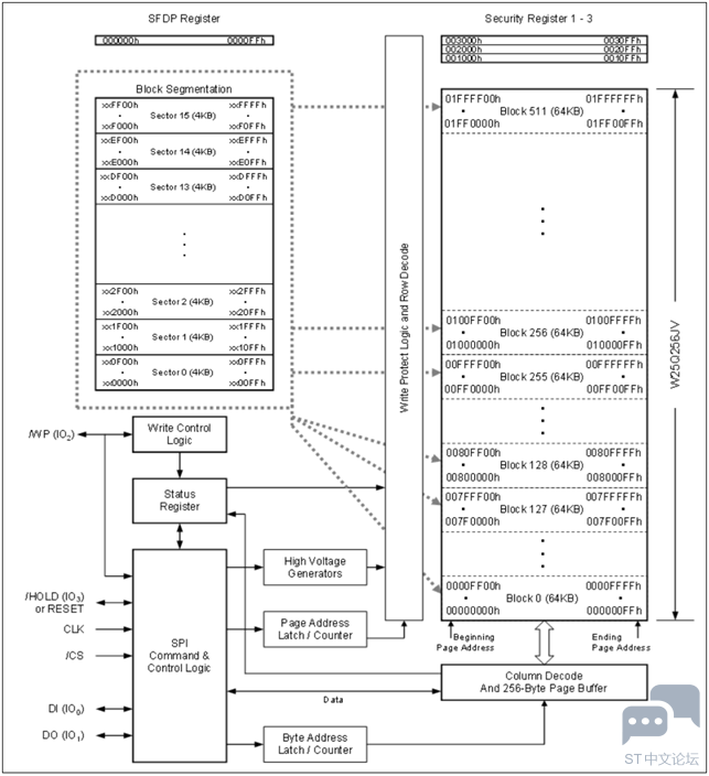

整体框图如下:& A6 t. _: ], g
8 P: k- b8 i; ^. h; V! Q+ b& n, d( z
( ]3 C4 \+ C! ~
! L3 d/ @5 c6 n7 q/ A( u& tW25Q256JV:
& ~, B) E$ A9 g0 b( O/ C4 R( ^
9 ?0 x- G+ B  M. |  有512个Block,每个Block大小64KB。
6 Q% S! ]9 X! T1 n$ n  每个Block有16个Sector,每个Sector大小4KB。
) [# |( a- T8 L$ A  S. q  每个Sector有16个Page,每个Page大小是256字节。

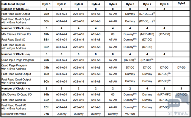

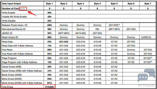

3 P. v8 `0 \, s7 |% [0 U79.3.2 W25QXX命令

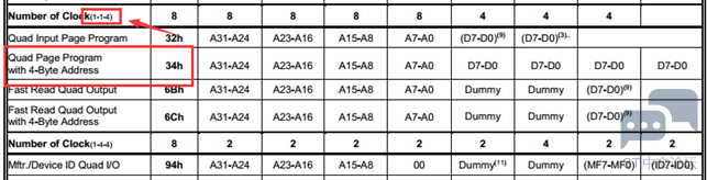

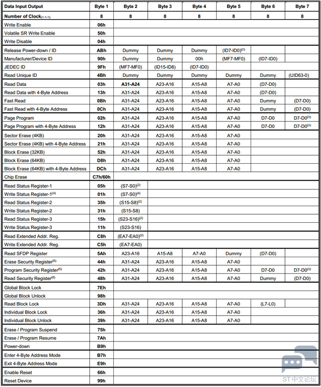

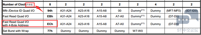

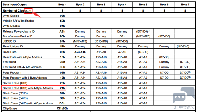

1 |3 m" ^% i1 Z) s3 ]/ \0 a使用W25Q256的接线方式不同,使用的命令也有所不同,使用的时候务必要注意,当前我们使用的QSPI,即4线SPI,并且用的4字节地址模式,使用的命令如下:
' h/ r) P, W; d. ?  X8 m! n9 D" l
* m8 h; U8 Z/ c/ {* k
" B) d9 M2 W/ H4 v7 J+ a( q7 a( E; [% J1 L
/ s5 a0 F3 U% ]; \1 L# O" V8 g/ o9 w
当前主要用到如下几个命令:
+ g, c  F2 ^7 k! s' O$ t' W; P2 R
* R+ R+ P  A- E" X- s2 s* z
  1. #define WRITE_ENABLE_CMD      0x06         /* 写使能指令 */  3 V8 ^+ Z$ F+ s/ I  C) @( E
  2. #define READ_ID_CMD2          0x9F         /* 读取ID命令 */  ( g4 W; M" x- m4 [4 I$ D5 ^$ Q
  3. #define READ_STATUS_REG_CMD   0x05         /* 读取状态命令 */ # u; A) a8 R1 L5 V+ v
  4. #define BULK_ERASE_CMD        0xC7         /* 整个芯片擦除命令 */ " I* @7 P& w# e6 h; N; ?3 U
  5. #define SUBSECTOR_ERASE_4_BYTE_ADDR_CMD      0x21    /* 32bit地址扇区擦除指令, 4KB */
    & p* B$ N' W7 F; ?6 J' {# x
  6. #define QUAD_IN_FAST_PROG_4_BYTE_ADDR_CMD    0x34    /* 32bit地址的4线快速写入命令 */. x' K5 U/ }! G. ]- l& T; Y" F
  7. #define QUAD_INOUT_FAST_READ_4_BYTE_ADDR_CMD 0xEC    /* 32bit地址的4线快速读取命令 */

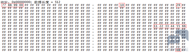

- l- F8 H9 `& L. H( J页编程的含义恰恰就体现在第3步了,如果用户设置的“起始地址+数据长度”所确定的地址范围超过了此起始地址所在的页,地址自增不会超过页范围,而是重新回到了此页的首地进行编写。这一点要特别的注意。如果用户不需要使用地址自增效果,那么直接指定地址进行编写即可。可以任意指定地址进行编写,编写前一定要进行擦除。! q( X) n& }! `
: q, o  ?- w) D$ B比如下面就是页内操作(使用前已经进行了扇区擦除,每次擦除最少擦除一个扇区4KB):
1 L2 @: U% ?# x  N' P1 u/ R
0 }* j+ `1 u) n9 \, n/ F7 a
  1. uint8_t tempbuf[10] = {0x11,0x22,0x33,0x44,0x55,0x66,0x77,0x88,0x99,0x00};& f' ~1 ]& F8 t' b7 |
  2. uint8_t temp1 = 0x10, temp2 = 0x29, temp3 = 0x48;
) i( S' I9 B% L: u' A) d  从250地址开始写入10个字节数据 PageWrite(tempbuf,  250,  10);(因为一旦写入超过地址255,就会从0地址开始重新写)。
& q+ c# W1 r( n+ ]  向地址20写入1个字节数据:PageWrite(&temp1,  20,  1);1 q, E- F6 Z2 X6 Z2 a/ [/ ^
  向地址30写入1个字节数据:PageWrite(&temp2,  30,  1);8 m( A: ~9 x. F
  向地址510写入1个字节数据:PageWrite(&temp3,  510,  1) (这里已经是写到下一页了)' a3 m6 N: Q9 q4 u; i" {
下面是将从0地址到511地址读取出来的512个字节数据,一行32字节。- L: H, G  P' I5 ~
8 m; N2 t, u0 g: D
) J$ @8 u4 A% p9 w7 {! G
6 r  @" B9 i0 g( w' O

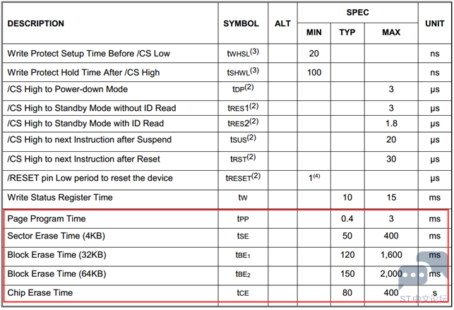

79.3.5 W25QXX规格参数0 e7 z& i+ {8 w: f+ q' d0 }6 j6 I
这里我们主要了解擦写耗时和支持的时钟速度,下面是擦写时间参数:3 Y. o6 T7 I- x- e
! v( U! m7 p- W: d+ Z4 W+ p; k
! @* T- d, E& p3 ]
. Q+ G+ g. s2 @1 m" n$ m# G7 Y# s. ]. Y' A! T3 D3 Q' M  C# f
  页编程时间:典型值0.4ms,最大值3ms。
* P( U( B  U5 C9 P  扇区擦除时间(4KB):典型值50ms,最大值400ms。( r9 Y$ |7 h4 W
  块擦除时间(32KB):典型值120ms,最大值1600ms。
6 ]% D& B$ }1 O8 p  块擦除时间(64KB):典型值150ms,最大值2000ms。; J* j8 V- `' `" J- o- q
  整个芯片擦除时间:典型值80s,最大值400s。
2 g, @& O- N3 z9 E2 L4 q: |% H! @5 v7 k

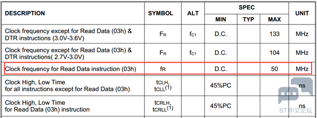

支持的速度参数如下:
4 t/ X  ?- k3 x( Q* M' m0 C6 \2 F' \4 m% ]% X* m) M
/ {0 ~2 c1 U6 s% T. \: R( u8 |
& [2 m6 u$ K) Q8 E1 B" t" V
可以看到最高支持的读时钟(使用命令03H)速度是50MHz,其它命令速度可以做到133MHz。& [2 ]2 i9 e) P) }

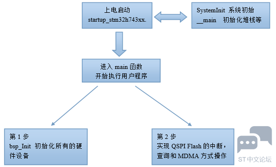

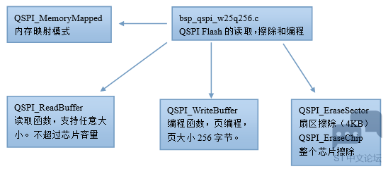

" w+ C3 N: W* r$ S+ W79.4 W25QXX驱动设计
6 f7 B- B& @5 `% D8 V- ~W25QXX的程序驱动框架设计如下:0 {/ q: A- N8 h: y/ ~; |
& V4 Z2 G1 Q" p4 X2 X- V
) D! K# i! V7 }% F+ M( @  g8 A+ f6 s. a0 |; X1 A1 H% b
有了这个框图,程序设计就比较好理解了。
0 S" X6 J- {( o4 P  }6 @

2 G' S! Y' [4 s- J, S此时函数使用的指令0xEC对应的W25Q256JV手册说明,注意红色方框位置:
  S$ ^4 A% n/ S$ z8 ^0 k
; f. G$ @; {  Z; b% V
) A: x5 R0 S2 f0 k" \, J6 j% {
/ I1 y2 u: f0 G
左上角的1-4-4就是指令阶段使用1个IO,地址阶段使用4个IO,数据阶段也是使用4个IO,并且采用的4字节地址方式,反映到程序里面就是:
  J. ]5 J$ b  q' _& K
/ e% G. m2 i* g6 }( Z' r4 dsCommand.InstructionMode = QSPI_INSTRUCTION_1_LINE;
( j, i6 k1 U, }2 _sCommand.AddressMode = QSPI_ADDRESS_4_LINES;2 u  S4 N8 s0 b2 T- d
sCommand.AddressSize = QSPI_ADDRESS_32_BITS;: @1 j  H# j  {3 L) H
sCommand.DataMode = QSPI_DATA_4_LINES;

此时函数使用的指令0x34对应的W25Q256JV手册说明,注意红色方框位置:
- F5 c5 h+ I  B& n9 }$ M1 |' \' D& j8 u" X- {; |9 E
. G/ v2 c9 J6 J: H# N$ b$ x
. M- g5 e3 z! ]左上角的1-4-4就是指令阶段使用1个IO,地址阶段使用4个IO,数据阶段也是使用4个IO,并且采用的4字节地址方式,反映到程序里面就是:
" r0 W  M7 z7 a4 G) H; A# R, k; H% A! W+ K& W
! t9 J7 Y  ~2 O/ S& }- N, BsCommand.AddressMode = QSPI_ADDRESS_4_LINES;
  x0 f" C" r0 A' {& H. m9 B  ~2 G7 BsCommand.AddressSize = QSPI_ADDRESS_32_BITS;
# U& f) p0 f! L7 S0 _0 qsCommand.DataMode = QSPI_DATA_4_LINES;

# f4 z* l" M: l  G  y  r& }) V此时函数使用的指令0x21对应的W25Q256JV手册说明,注意红色方框位置:: o, W4 U6 I* Z: _
: r# j. y% Q' P$ S& c/ d2 }
/ j% a' J  w+ j# r
( v# U: f9 `. z左上角的1-1-1就是指令阶段使用1个IO,地址阶段使用1个IO,数据阶段也是使用1个IO,并且采用的4字节地址方式,反映到程序里面就是:" }' O2 o% {- {/ [
# @1 y0 F: _0 n- A- J7 k
sCommand.InstructionMode = QSPI_INSTRUCTION_1_LINE;& d1 f6 Y6 A' M
; a# h  h% L6 ?# \( i) [4 c+ J
sCommand.AddressMode = QSPI_ADDRESS_1_LINES;  |, l9 `2 z) K9 z6 `
8 y3 l9 ]. w: {0 I3 W& F sCommand.AddressSize = QSPI_ADDRESS_32_BITS;
! A6 T8 ^4 i9 y; }  X0 w( f" o( Q3 W1 y9 T# I, Y0 d' i
sCommand.DataMode = QSPI_DATA_1_LINES;* C1 ?7 }7 B, ~6 t

$ s+ A+ {: A7 q- e5 S0 @此时函数使用的指令0xC7对应的W25Q256JV手册说明,注意红色方框位置:5 ^: D7 \& J& |' j& H: R
0 d% c, Q0 o$ o5 S  e2 o
5 K. N, Q; a. o# y& z) {- t
0 h; R9 D- D7 l" |7 R9 y
左上角的1-1-1就是指令阶段使用1个IO,地址阶段使用1个IO,数据阶段也是使用1个IO,并且采用的4字节地址方式,反应到程序里面就是:
; I8 ^, a1 C# V9 R! v" Z5 G9 K4 W. e+ s6 T6 Z
+ Q) a8 Q7 K# i0 Z6 z7 zsCommand.AddressMode = QSPI_ADDRESS_1_LINES;
. h9 Y" V3 h6 K) O# l2 M2 usCommand.AddressSize = QSPI_ADDRESS_32_BITS;
9 [/ }5 q" \" x# w8 CsCommand.DataMode = QSPI_DATA_1_LINES;
& z3 @8 Z$ }3 C, d2 S3 v( c4 F* C8 e  e, h3 Y
擦除用不到数据阶段,sCommand.DataMode  = QSPI_DATA_NONE即可。5 q3 V4 f8 h6 e1 b
& G$ u; N4 @+ z' Q
9 X3 q( W  |5 J8 P' }
7 ~9 S0 W& o' x. q% g( Q( r& z6 J# O4 u$ k6 s" `( H/ `
左上角的1-4-4就是指令阶段使用1个IO,地址阶段使用4个IO,数据阶段也是使用4个IO,采用的4字节地址方式,反应到程序里面就是:1 M! A1 t7 b( c, D
& F9 V2 C! }! `1 D% e
sCommand.InstructionMode = QSPI_INSTRUCTION_1_LINE;/ X% _/ W+ }+ d3 W$ V8 \
* o( E7 h. \, ?, ~6 f9 }' OsCommand.AddressSize = QSPI_ADDRESS_32_BITS;: K& g3 \6 u( b/ x: [3 L* I
/ F+ X: Y1 t# d4 F2 ~

$ H* _: L7 N# u( L2 U# a9 k79.5 W25QXX板级支持包(bsp_qspi_w25q256.c)1 p. ?2 x: f+ k* H
W25QXX驱动文件bsp_qspi_w25q256.c主要实现了如下几个API供用户调用:
% F' ?. @' L9 A! r" z/ b) Z
! d4 S! D+ S: f  QSPI_ReadBuffer
1 n; n7 z) R: L# w1 n. i$ _7 s  QSPI_WriteBuffer
/ [5 U0 }* W) i/ W  QSPI_EraseSector: x$ J9 O- ?* _- I: O. F& ]
  QSPI_EraseChip
# h9 C/ [8 U' f  i5 ?  QSPI_MemoryMapped" m; I( N9 i" C( s

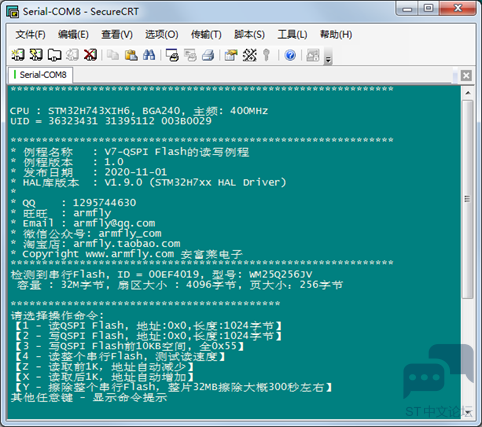

, Q4 B/ G6 R0 o& x2 }1 T79.9 实验例程说明(IAR)
8 q( r- x  c( }配套例子:
, c4 S- Z* z) w6 `" c) L; Z9 h. `7 Y
V7-029_QSPI读写例程,四线DMA方式,读每秒48MB(V1.1)
3 E" H* P) Z2 i8 ]& n7 ~, x" k- H4 p
; q# _  D, c9 H4 \V7-059_QSPI读写例程,查询方式
  p3 f: o/ w' V4 D. Z
# Z# s0 w/ G1 v实验目的:; I( N9 a2 Y! {$ M! `
: u* B, V5 {8 R/ C( n
学习QSPI Flash的读写测试例程' a$ p' C" S8 @1 k* p* Z4 g
实验操作:9 [2 b  @. B8 v# x% _
0 i2 }; U) |' E1 }
支持以下7个功能,用户通过电脑端串口软件发送数字1-6给开发板即可+ T3 C4 c( J0 R7 `  B( ~* D
printf("请选择操作命令:\r\n");
6 v) B: k  t9 d5 A+ i3 Iprintf("【1 - 读QSPI Flash, 地址:0x%X,长度:%d字节】\r\n", TEST_ADDR, TEST_SIZE);
2 W0 [7 ]; g* dprintf("【2 - 写QSPI Flash, 地址:0x%X,长度:%d字节】\r\n", TEST_ADDR, TEST_SIZE);
3 A3 ^# `6 Q) r- o: {4 nprintf("【3 - 写QSPI Flash前10KB空间, 全0x55】\r\n");" ^0 @) o* k) M' G
printf("【4 - 读整个串行Flash, 测试读速度】\r\n");0 o% p! I8 S3 @- h
printf("【Z - 读取前1K,地址自动减少】\r\n");
7 q6 ?  h% A* Uprintf("【X - 读取后1K,地址自动增加】\r\n");. I% |. G" a% t5 M
printf("【Y - 擦除整个串行Flash,整片32MB擦除大概300秒左右】\r\n");
; ]$ X3 m$ n/ w, `3 g+ F# Tprintf("其他任意键 - 显示命令提示\r\n");! v7 ?+ O7 P& z; a1 C
上电后串口打印的信息:
" Y5 j- V. L$ ?- x( |
  d+ p: n/ T4 Y5 b- _1 u+ F' R波特率 115200,数据位 8,奇偶校验位无,停止位 1。
9 k. o) X2 o, ]9 f9 ~% K0 j# \/ j0 R" I% w' E6 i; ~( r
& P6 \* F7 }5 Q) {+ p
