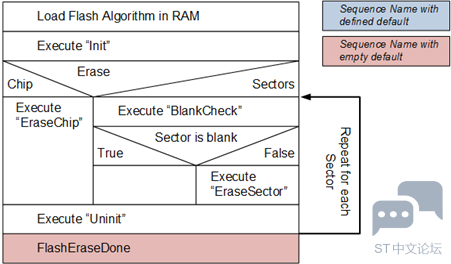

+ @* n' e' m4 v. `6 {81.3.2 算法程序中擦除操作执行流程
1 a0 t: Q3 ^2 W( F2 M0 V注:下面是MDK的算法执行流程,STM32CubeProg是类似的。! G' @: w' _8 _/ c0 S$ s
- Z1 d7 U9 Q& d7 }: f' a. ^擦除操作大致流程:
, r0 E: H, N, T! [) p0 f* B
* [6 j; }, H) I* g- u
& r: {. \) T! N! x% a
' }* y3 ?/ S; c  加载算法到芯片RAM。4 I3 E) y& k0 b; h% S. s
  执行初始化函数Init。" {$ _. G! q) c6 h: ?$ U
  执行擦除操作,根据用户配置,这里可以选择整个芯片擦除或者扇区擦除。
% Q2 ^9 d" M" c, a  执行Uinit函数。. T2 [1 `6 q% d$ Z7 j9 l: ^
  操作完毕。$ Z! _  L  }' z' ]# l! A

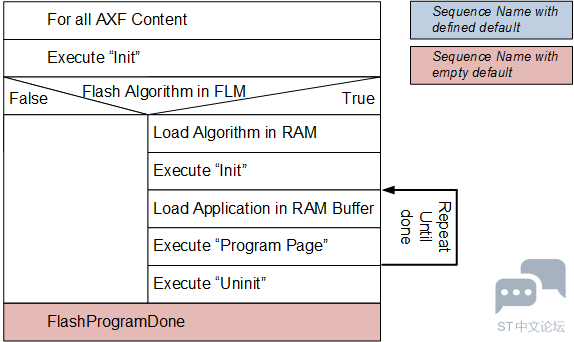

81.3.3 算法程序中编程操作执行流程
7 A) O* t& H1 S8 I1 l' t% p注:下面是MDK的算法执行流程,STM32CubeProg是类似的(没有Unint函数)。* q# k* e2 y2 L% N
8 D/ a; _) P0 J; T. l0 G
编程操作大致流程:' w" D$ d  a) y$ [& d
* r0 C% }( m4 l0 v! R' R/ _2 f1 s
, ^( l0 K& i: n. F4 e
) C0 L: q' B( F" s& Y' F  针对IDE生成的axf(elf)可执行文件做Init初始化,这个axf(elf)文件是指的大家自己创建应用程序生成的。2 r9 Z* f8 y  p. _$ i- V; o5 A
  查看Flash算法是否在FLM文件。如果没有在,操作失败。如果在:
( P6 ]/ k. H4 Z5 W$ v: y* |) _0 w2 h  加载算法到RAM。
/ b# \0 X: U$ s: z4 n  执行Init函数。
# y1 c+ V/ o' t' c  加载用户到RAM缓冲。
& A# l2 v, E* U$ |- r) k: C4 v6 b  执行Program Page页编程函数。
% `4 F  \+ N9 @* w& f& Q  执行Uninit函数。+ E! v0 _! h, H. j1 i) u" ^0 P
  操作完毕。6 X9 w# t7 a  Y) h

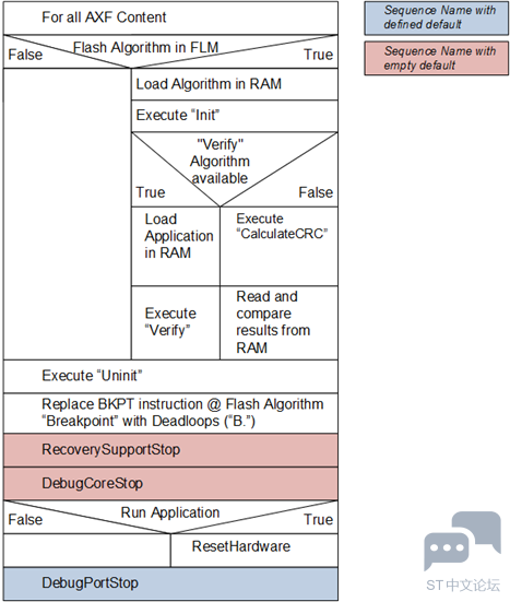

81.3.4 算法程序中校验操作执行流程3 b# m) V3 \: I  w/ Y0 d
. i0 @1 m  h( ?) h  H
+ t& K0 A' _9 u校验操作大致流程:) v4 e) U3 W* g& B' \* p  }
" k7 J9 [! M( N3 ]
4 F( D- ~9 I4 o; c' d( h
" i7 T3 z  M4 Q$ ]
  校验要用到IDE生成的axf(elf)可执行文件。校验就是axf(elf)文件中下载到芯片的程序和实际下载的程序读出来做比较。
4 l" v# [! W  Z- W. q* i  查看Flash算法是否在FLM文件。如果没有在,操作失败。如果在:
5 c% [( t2 l! [* A+ t. O$ V  加载算法到RAM。
  m2 s+ |+ o% m3 C. ]; p/ t  执行Init函数。
3 |" q  N) g! r9 `4 p1 Q: L7 E' B! _  查看校验算法是否存在
; d2 G* L$ V7 B. x- Z  C7 `$ J  如果有,加载应用程序到RAM并执行校验。
/ k- a- g" E8 o  如果没有,执行计算CRC,将芯片中读取数据出来和RAM中加载应用计算输出的CRC值做比较。
0 z$ P8 r$ L0 R$ b7 a  执行Uninit函数。
' [) z) O1 U. p% m* d6 M- Y( `, @  替换BKPT(BreakPoint断点指令)为 B. 死循环指令。0 j* v  |+ I& g2 Y# i
  执行RecoverySupportStop,回复支持停止。; a/ B! h- a& T1 s# u
  执行DebugCoreStop,调试内核停止。$ g/ J: m8 c& A3 u. `
  运行应用:" L' u0 {% o) y% c4 j; c9 z
  执行失败, r2 e0 c3 r9 U  }# m
  执行成功,再执行硬件复位。( _+ `0 ?3 R# Z& ~* R5 I
  操作完毕,停止调试端口。2 W5 o) r! y4 m8 j. c- X0 r

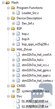

81.4.1 第1步,使用STM32CubeProg提供好的程序模板0 a! d3 H9 G, |
位于路径:STMicroelectronics\STM32Cube\STM32CubeProgrammer\bin\ExternalLoader
2 L, |: s6 H. ?5 W8 K+ s
& L% C% t2 X! a6 ?  B
* |" c9 U# r9 U: @" @- L0 [
2 b( s' b- j: k' o( W% z  Y1 W' x以M25P64为例(注,其余步骤就以这个为例子进行说明):

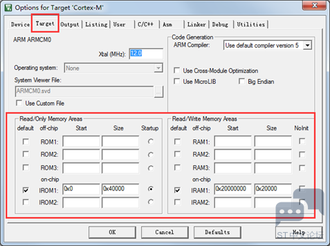

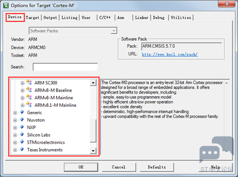

' P, y' t* j1 h2 x# D6 j% p) a9 ]81.4.3 第3步,修改使用的器件
4 V0 G1 ^# P  A8 E在MDK的Option选项里面设置使用的器件。
' A2 F8 h% R9 Q" R5 v0 b, j8 ]! c" ~4 a7 ]3 p) a2 i9 Z
' a( h; d- G1 S+ o5 e' \/ X  i3 |2 z& p; W5 W( {# v+ w8 J; }- _0 s

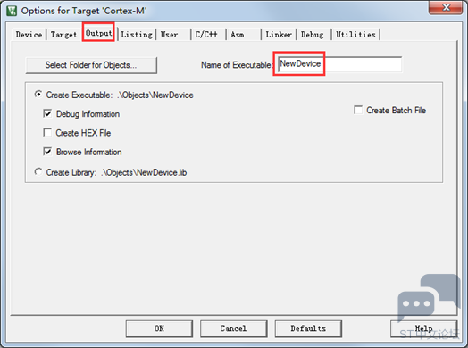

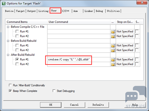

81.4.4 第4步,修改输出算法文件的名字
1 r% T% s6 g9 l( W这个名字是方便用户查看的,比如设置为stm32h7,那么输出的算法文件就是stm32h7.stldr。
- C; x* v! s7 c0 w% _  ~: e' E5 x' Y9 m6 u$ ]0 g  O$ F
* G5 L+ |1 U7 V" |4 |: V# g+ r& S* T* D/ S( [* c" N7 F

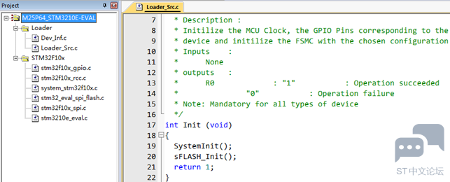

9 X, |# g$ j+ c( f0 b81.4.6 第5步,修改编程算法文件Loader_Src.c
4 D1 M% w  \/ V# V4 r模板工程里面提供的是M25P64,部分代码如下:" d3 w1 T' r3 d! n4 q( Z9 ^6 x
1 a6 v6 y  T5 Z4 `& Z! r& {- O* T
  1. /**
    ( G: T0 f: y  ]' y
  2.   * Description :# x* K+ r9 l- a' `3 q. V$ Y+ }- s
  3.   * Initilize the MCU Clock, the GPIO Pins corresponding to the
    3 \1 `* a; J& n/ ?. F
  4.   * device and initilize the FSMC with the chosen configuration
    6 e7 W6 ~, p7 A1 _% x
  5.   * Inputs    :9 g# r0 Y; U# U$ x* e3 e& {* C
  6.   *      None* r, |" b& Y  p/ z" L
  7.   * outputs   :
    ; J5 w1 A% G; ?2 k# R0 e
  8.   *      R0             : "1"             : Operation succeeded, ^7 N+ Y. z' I5 i- `
  9.   *               "0"             : Operation failure+ U" i+ h9 P9 F; i2 Q3 I- H# T
  10.   * Note: Mandatory for all types of device ' G0 _5 o+ M5 i+ q1 a
  11.   */
    $ l1 @6 H: R8 K7 s
  12. int Init (void)
    % f6 [/ W# F) i2 i$ O5 i/ D
  13. {
    3 o4 P; x2 d" L( _, m# f
  14.   SystemInit();  Z" D' R" @! j# X- ~5 J
  15.   sFLASH_Init();! @- T+ D. j& q% l1 H$ a; }0 s
  16.   return 1;) g: |4 f& _& k7 I# f
  17. }

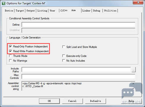

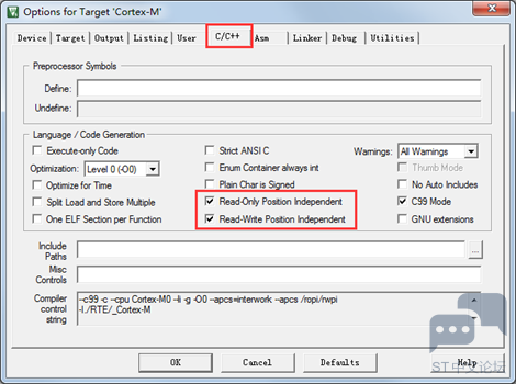

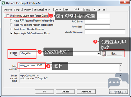

81.4.8 第7步,保证生成的算法文件中RO和RW段的独立性,即与地址无关。
; o: p8 P! |5 @7 P% i. T2 FC和汇编的配置都勾选上:) n. s9 ]. U+ l, X# v' _5 X
3 L+ Q. D2 m( p5 D2 r( }+ f( R
6 ]/ i  G' \+ G& R" q$ x% k, u: {/ ~' f5 W% U: _' Q
汇编:
  f8 r7 t, u) @' g* D5 l: Z* I: p" ]8 i4 y8 q) w
, o, F8 ~" r$ C
' w) V! ~. V0 z# c# d2 Y3 ~如果程序的所有只读段都与位置无关,则该程序为只读位置无关(ROPI, Read-only position independence)。ROPI段通常是位置无关代码(PIC,position-independent code),但可以是只读数据,也可以是PIC和只读数据的组合。选择“ ROPI”选项,可以避免不得不将代码加载到内存中的特定位置。这对于以下例程特别有用:( l. L" A$ C9 w  P0 n7 v. b
2 F8 S: \, p; _2 l  y5 b- Y8 b( t
(1)加载以响应运行事件。) R" u; h  P/ Y/ k# g
- e/ s8 q" d- j(2)在不同情况下使用其他例程的不同组合加载到内存中。  X5 U! E% A4 B% a! m( O
! H+ k4 f% ~- ?
(3)在执行期间映射到不同的地址。* q9 a  S& x' a* ~
% M0 q3 p% S8 Q
使用Read-Write position independence同理,表示的可读可写数据段。

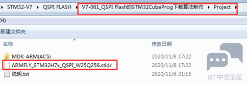

81.4.9 第8步,将程序可执行文件axf修改为stldr格式) @% k# X9 W9 L2 w  \
通过下面的命令就可以将生成的axf可执行文件修改为stldr。7 t4 n5 ^  z% ]" ^
) R6 A, c& d( Z8 i

这里要修改下Flash算法加载地址,将0x20000004修改为STM32H7的RAM地址,任何RAM块地址均可,只要够存储Flash算法。推荐设置为AXI SRAM地址0x24000004,因为空间够大,有512KB。
5 d0 l/ [4 Z* ~( a7 l0 x$ n  h, I) b/ m  _4 n" z( \
--diag_suppress L6305用于屏蔽L6503类型警告信息。, ^- _- f$ E7 s2 b& ?& B
) y. S* O, {+ ]+ m" g
特别注意,设置了分散加载后,此处的配置就不再起作用了:2 f4 ~' ~4 s7 Q# Z
/ S4 z2 k% `. n
) d; E# p# K$ l( t' I/ w. a6 D; a1 Y* g8 ]

) h4 H! z4 _7 P! e* p- r 推荐大家直接使用我们本章工程准备好的模板即可,如果大家自己制作,注意一点,请使用当前最新的HAL库。
% ?+ |3 s# g9 v: c2 g3 q9 s, d9 i
' z- u9 ?# _6 ~# V# |5 E+ w$ e9 G# Y( |
81.5.3 第3步,修改HAL库
# e) c* b4 e+ F- u: k这一步比较重要,主要修改了以下三个文件:8 x: A7 U. R; G, X# r5 W+ X1 w8 S
- Z; \; I7 W+ L. ~0 j& b
' @$ H* k; W' Z, N
1 v1 j" G4 D8 J: W
主要是修改了HAL库时间基准相关的几个API,并注释掉了一批无关的API。具体修改内容,大家可以找个比较软件,对比修改后的这个文件和CubeH7软件包V1.8.0(软件包里面的HAL库版本是V1.9.0)的差异即可。

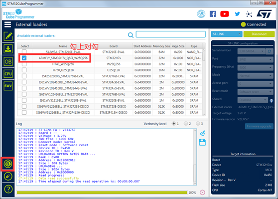

5 ^! ]% {& Y. E& ]' L81.5.5 第5步,配置文件Dev_Inf.c的实现5 X; e. ]9 F* ^- p. F3 D- ]
配置如下:
/ t% D' G+ z& v
9 `6 _% a, @0 A, r9 a& [
  1. #if defined (__ICCARM__)
    9 N5 D' N4 b- M
  2. __root struct StorageInfo const StorageInfo  =  {
    2 {- o" _( D- v( G8 r6 _+ V
  3. #else
    & f1 B( Y3 q7 F. B
  4. struct StorageInfo const StorageInfo =  {4 I( [( ?: F& [5 c' y% g
  5. #endif1 v$ j4 Z" H8 B& u# B' x  @
  6.     "ARMFLY_STM32H7x_QSPI_W25Q256", /* 算法名,添加算法到STM32CubeProg安装目录会显示此名字 */
    + \) E7 o3 B% V  M8 d
  7.     NOR_FLASH,                      /* 设备类型 */( y$ w$ z! \( V6 S( f7 B
  8.     0x90000000,                     /* Flash起始地址 */: J1 o7 [# N7 t$ Y! {1 T
  9.     32 * 1024 * 1024,               /* Flash大小,32MB */7 V; s; W* X: ?' N6 N' m
  10.     4*1024,                         /* 编程页大小 */# r) c1 O8 X" t0 ?' ]- t  Y7 s
  11.     0xFF,                           /* 擦除后的数值 */
    # W, `+ A$ `0 R7 C
  12.     512 , 64 * 1024,                /* 块个数和块大小 */8 [) D5 O. `$ Z6 w7 w* u
  13.     0x00000000, 0x00000000,- x  b; y0 E/ O9 k/ Z
  14. };
  M# Q1 c/ G; Z2 b: G4 W, e, M

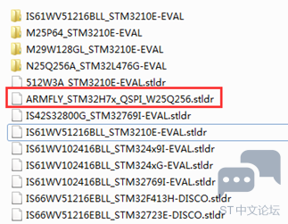

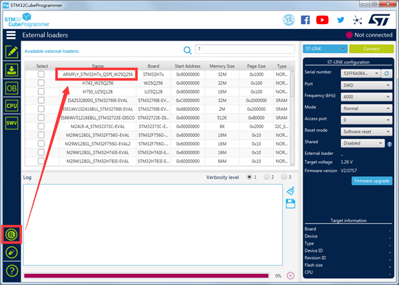

注释已经比较详细,大家根据自己的需要做修改即可。注意一点,算法名ARMFLY_STM32H7x_QSPI_W25Q256会反馈到这个地方:, n$ n$ y- V% c) p" m8 E0 h
0 y. `. Y4 v+ [( T& s) J* k8 B

81.6 QSPI Flash的STM32CubeProg下载算法使用方法
$ s. h3 C7 g6 J  f1 y0 {2 C8 @编译本章教程配套的例子,生成的算法文件位于此路径下:
5 O6 {* m) T0 h9 {# U! m
, ~6 l5 E0 P! }, S$ d" H1 Z3 f) l
  X" [) k& e2 n% [: Y3 a! Q+ @( j8 d9 L2 R# A8 c
81.6.1 下载算法存放位置
+ a0 X0 \9 b4 k生成此文件后,需要大家将其存放到STM32CubeProg安装目录路径:
5 j8 h7 O, d8 P& v9 p# p* m$ r# x" s
\STMicroelectronics\STM32Cube\STM32CubeProgrammer\bin\ExternalLoader
* Y; c) a5 h3 v( x6 }1 o

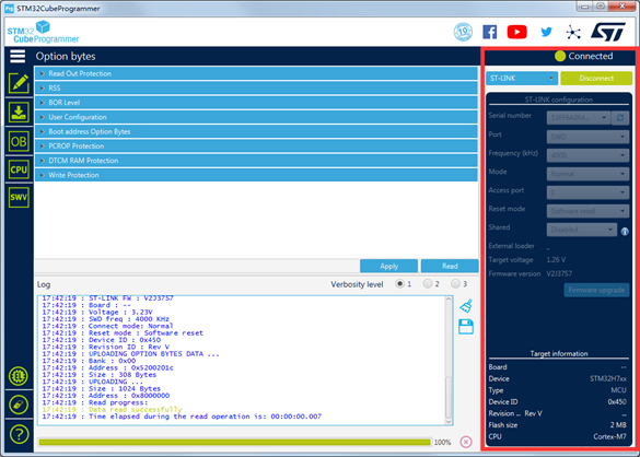

, B. T2 D" K/ v7 B- {0 q' h* n81.6.2 STM32CubeProg下载配置# s' Q! X* K" i. t" [7 g% v

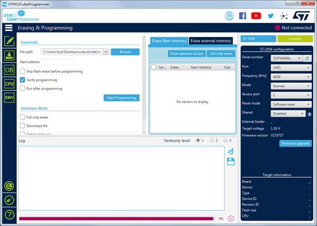

我们这里以STLINK连接开发板为例进行说明(USB DFU或者串口方式不支持下载外部Flash)。$ M3 P5 B7 \: A9 p6 `9 L" x2 `/ Z
, m3 \3 ~7 A9 f+ P( p
& o' X4 V! U4 l# x

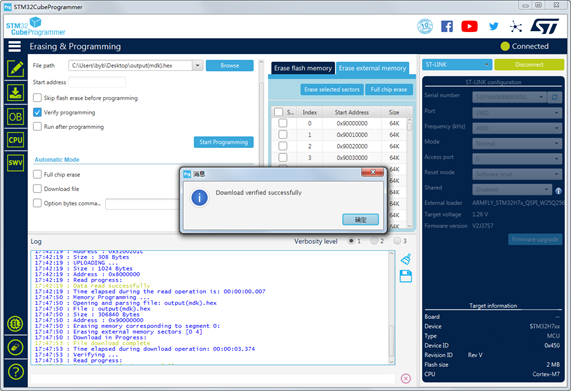

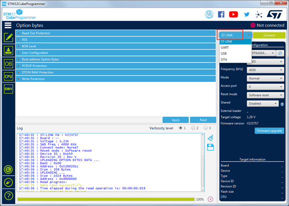

, `% m- U$ M5 _6 E' O点击Connect后效果如下:6 n$ z% M$ Z' a6 w9 @, K
3 U- u0 ~9 l5 s6 @9 q
; S) {4 g+ x, q1 m6 y) x1 O
5 j. a2 }' u- Z, i* m& O4 X  W: K在这里选择我们制作的下载算法:( \5 o, a% @: H$ G+ p* \
, N$ f0 @: ]/ ?* K, T- k  D' D
9 O  G3 ?- d' R# G5 V

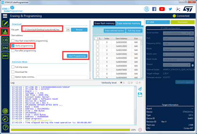

0 I* \* Q. L2 G任意加载个hex或者bin文件,并按照如下配置,然后点击Start Programming
" x9 E1 K5 k3 e! ?7 \- a7 U8 u$ w5 d- ^- v& C0 e
* ^  }( C6 O. z" c
5 W% l# K& l' x下载完成后的效果如下:9 S5 i! Q( ?/ L) ~' m$ t- F* t
0 i% I! T1 ^: A' l, t$ R  z
. u$ k" m1 _% D. J8 O) E# e0 @0 {' {* c3 T

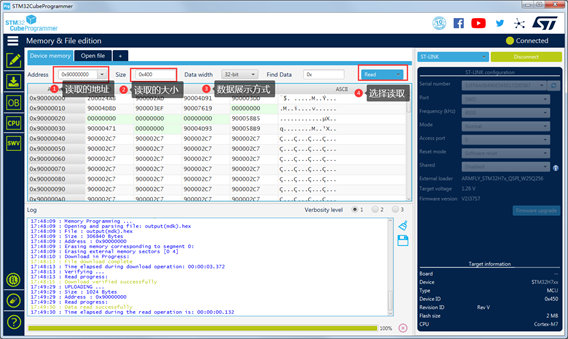

81.6.3 验证算法文件是否可以正常使用
% Z% Y" m8 x: j8 c为了验证算法文件是否可以正常使用,大家可以运行本教程第82章或者83章配套的例子。也可以使用STM32CubeProg直接读取:) t, H( l4 B& ^6 e# q+ c
. S! k+ G/ X# |
- z# a- E1 P* \7 S3 N
+ ~# o( ~* w- d+ ^! U81.7 实验例程说明
0 {: E- P& z) F% I: {" Y本章配套例子:V7-061_QSPI Flash的STM32CubeProg下载算法制作。! D3 L1 \0 Z$ t; `8 u1 f
4 O5 V3 a( e7 f. X- `
编译本章教程配套的例子,生成的算法文件位于此路径下:5 I) v  g0 H- ^# u
( q% n* _5 a  E' j4 \1 w
1 \1 w+ F; a) ^" k, {7 u
