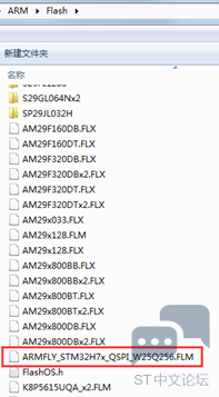

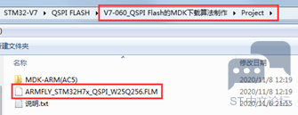

82.2 下载算法存放位置4 v3 \: {0 @' T. H  d/ V
编译例子:V7-060_QSPI Flash的MDK下载算法制作,生成的算法文件位于此路径下:) D$ L0 B0 `- I- D! L! ]
2 F8 u  i. p  ?' d. d. ]* m
& q" ^) R1 R$ U( o3 w) F2 }
# L  e: N0 W8 u! `  f% B+ j! I: I生成算法文件后,需要大家将其存到到MDK安装目录,有两个位置可以存放,任选其一,推荐第2种:" p/ U$ y$ }: }; f5 s1 ^; x  l+ h$ ?" Z
$ C- [* l* j: C$ l4 E
  第1种:存放到MDK的STM32H7软包安装目录里面:\Keil\STM32H7xx_DFP\2.6.0\CMSIS\Flash(软包版本不同,数值2.6.0不同)。; \  }6 G4 `6 ]5 ^  L
  第2种:MDK的安装目录 \ARM\Flash里面。

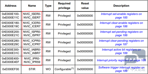

  第28到32行,清除所有中断挂起标志并关闭中断,这里是直接通过一个for循环设置了NVIC所有配置位,共8组。: O0 |& S1 Q8 t1 @

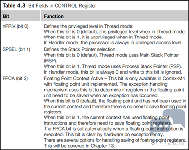

) L) D( V$ W! m9 E$ i9 F$ P  第44行,这个设置在RTOS应用程序中比较重要,因为基于Cortex-M内核的RTOS任务堆栈基本都是使用线程堆栈指针PSP。但系统bootLoader使用的是主堆栈指针MSP,所以务必要设置下,同时让M内核工作于特权级。此寄存器的作用如下:

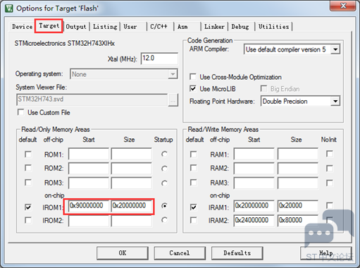

* j  p9 m' v, M- o0 |! ]82.4.1 设置Flash地址: N) Q( c" |0 K: o
设置Flash地址为QSPI Flash首地址0x90000000:
0 x. Z. z0 C8 Y3 G2 l  q5 _; E$ H2 n' k+ w* m9 i# W# U+ M
; O; M" [) K6 l# s. N! J- Y) Y4 U' _/ z0 @" o0 J" f

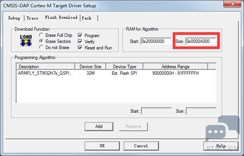

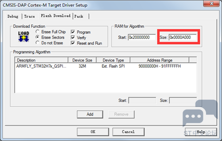

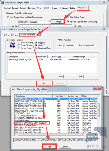

82.5 QSPI Flash的APP应用程序调试下载配置
( t0 t4 Z5 w# l7 e: t3 B$ R将下面两个地方配置后,就可以像使用内部Flash一样使用QSPI Flash进行调试了。/ B# Z' W! A3 b. f# r
+ e, }, H0 h; g0 h) F82.5.1 下载配置- _4 x; Y# d6 D
注意这里一定要够大,否则会提示算法文件无法加载:6 {' ], ^+ Y% a/ B
6 p, H; U& N3 G. Z* e& ]" O5 j& _* M& Z
8 @2 ?$ _, D. H8 C" n
2 N6 `' s. Y  I/ F. t6 h1 n! K
我们这里是将其加到DTCM中,即首地址为0x20000000,大家也可以存储到任意其它RAM地址,只要空间还够加载算法文件即可。推荐使用AXI SRAM(地址0x24000000),因为这块RAM空间足够大。
( {1 |) @7 a- x6 h" m
9 k" j" g( h& \9 G- ]# |6 v' X7 O如果要下载程序到QSPI Flash里面,需要做如下配置:
( D. f% I- y3 g; e5 q5 D! ?& S- Z, ?8 e0 y5 M6 k
; ?: I2 l2 L$ N* v! {
; Z0 `0 ^% D1 y1 Y* [! p! f2 `

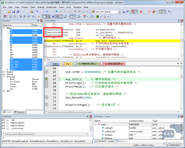

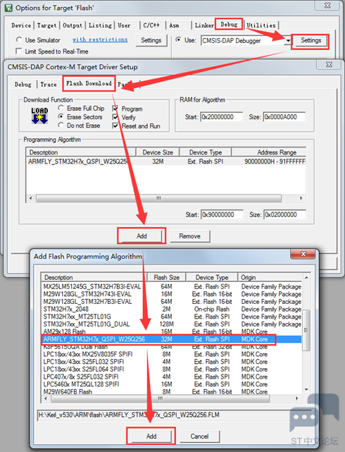

82.5.2 调试配置
2 X3 f/ f! w) I$ M7 i注意这里一定要够大,否则会提示算法文件无法加载:9 v+ G" X+ l' j, ~3 }- D/ P
* t) {; ?! m# s. c9 s
8 J4 m6 |# s2 R4 t) M, s+ d  c) a) j/ q9 k1 f0 T
我们这里是将其加到DTCM中,即首地址为0x20000000,大家也可以存储到任意其它RAM地址,只要空间还够加载算法文件即可。7 X4 X1 K$ H6 c) w" Z
& p. s( F0 z) W$ A+ W
如果要做调试下载,需要做如下配置:
. C% E  b, y2 J8 m) `* h5 s" P5 I4 N' L7 S
4 F7 C5 z: p! q, U4 p5 w- C+ I
5 e: }; n$ O/ Z2 B0 E
  ]5 h: P. V* p% n2 h7 {& `' c82.5.3 程序调试效果
& s& U+ x, W& L; j, |; ZAPP应用程序调试效果如下:
. n, u6 N+ A$ P- K( ?
( U2 D0 u: J9 H. ?9 c
$ Z" c! x7 @+ j& B5 f% Z9 m+ x3 I- P2 F7 {6 E" t% E
