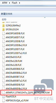

& Z5 }: w1 U4 N* s# n83.3 下载算法存放位置- w9 T/ k2 h1 R( E2 ?+ t2 ~

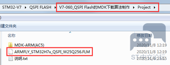

编译例子:V7-060_QSPI Flash的MDK下载算法制作,生成的算法文件位于此路径下:
. I) K! r3 [* z+ W( a* W# J& v/ m1 P" e4 M
4 X$ w3 |5 V* ~0 [8 b, P6 g! y; O$ y2 E8 A

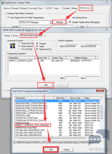

生成算法文件后,需要大家将其存到到MDK安装目录,有两个位置可以存放,任选其一,推荐第2种:
4 b" G7 T2 n0 q" Z7 ^3 F/ _# L& O  h- A) P
  第1种:存放到MDK的STM32H7软包安装目录里面:\Keil\STM32H7xx_DFP\2.6.0\CMSIS\Flash(软包版本不同,数值2.6.0不同)。& z2 l9 y; }3 D$ y  f# w
  第2种:MDK的安装目录 \ARM\Flash里面。
$ J4 Q- V1 p+ l

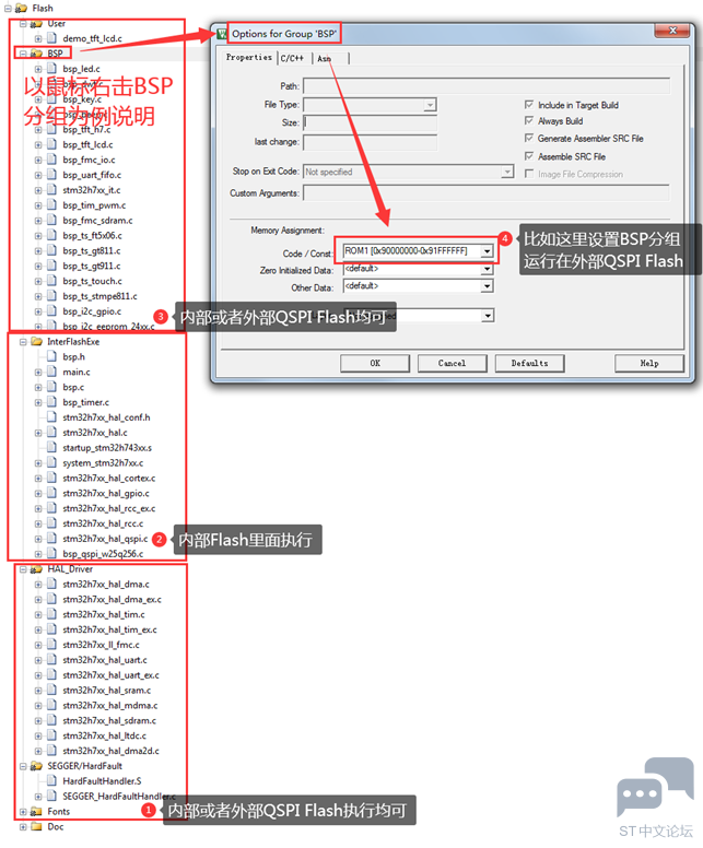

( K# w1 E9 e2 I! n83.4.2 设置运行在内部Flash和QSPI Flash的程序* o& \6 i* l& x# B# [
由于我们要把QSPI Flash初始化并设置为内存映射模式后才可以使用QSPI Flash运行程序,所以要在QSPI Flash运行程序之前的所有操作都在内部Flash里面实现,主要是滴答定时器,RCC,QSPI和HAL库等相关配置。其它所有程序都可以在外部QSPI Flash执行:

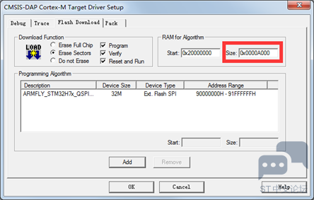

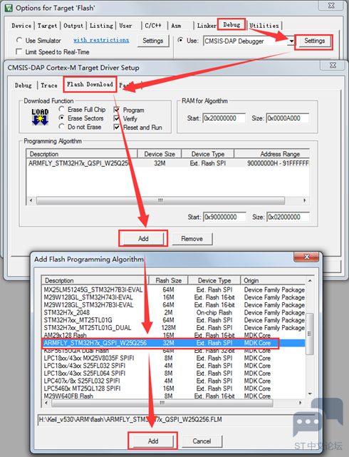

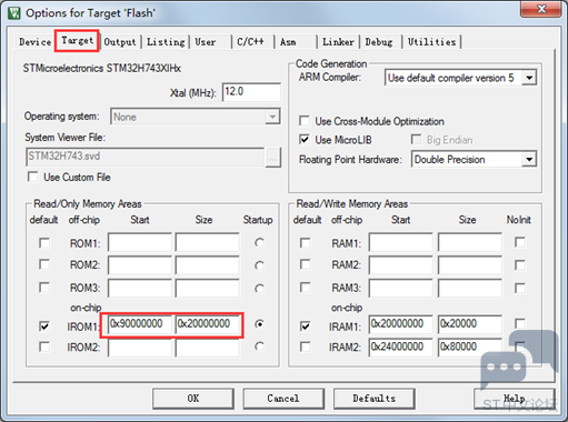

83.5 内部Flash和QSPI Flash程序调试下载配置; b7 ?1 v( X) Z, }8 z. ]
将下面两个地方配置后,就可以像使用内部Flash一样使用QSPI Flash进行调试了。并且这种方式可以方便的调试程序,内部Flash和外部Flash都做调试。
1 w5 \$ x6 j$ `0 E. d* k7 X; m

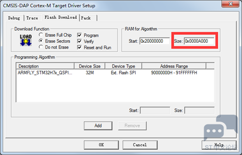

0 G! E$ c4 ?& Q& @% t- q6 [; X# }83.5.1 下载配置: a' N: h) G* s3 J& B1 E2 Q) P
注意这里一定要够大,否则会提示算法文件无法加载:( A- n) M5 P9 ]6 V
5 {% T! @5 ~) [3 h% [. s, _
+ G1 w# b1 o, O* Q$ b' e8 U
0 \1 g' ?6 N5 D3 [5 a. d我们这里是将其加到DTCM中,即首地址为0x20000000,大家也可以存储到任意其它RAM地址,只要空间还够加载算法文件即可。推荐使用AXI SRAM(地址0x24000000),因为这块RAM空间足够大。
  W) Q& D( q$ X  Z+ ?# Y* G! E- U; y& Y' n

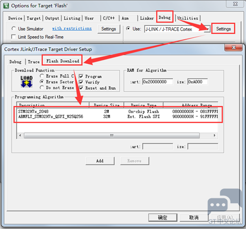

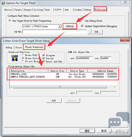

如果要下载程序到内部Flash和外部QSPI Flash里面,需要做如下配置,两个下载算法都要添加进来:% n0 z5 Y/ {9 ?% ?7 m2 D
7 u: ]2 B- j5 w: z
9 y6 _% B( g: \) \- d" ]" y  S& Y8 n' [4 x; j" H( R( t

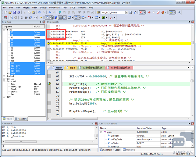

83.5.2 调试配置
2 k. M# J, M+ q* v* j& B注意这里一定要够大,否则会提示算法文件无法加载:4 L4 h& O- g$ f* @4 r" f
8 ~- }, ^4 P- e6 f
0 B* x! W- L* a& R8 y' Z" X7 P) P
9 @5 N( G4 S/ |! w我们这里是将其加到DTCM中,即首地址为0x20000000,大家也可以存储到任意其它RAM地址,只要空间还够加载算法文件即可。% v! j1 x/ K6 _) o4 I& X
3 M' d8 i/ P, O, m5 W  d如果要做调试下载,需要做如下配置:
8 Z# C0 y' n+ O0 G8 K: Q% _' w" z# b" T# F' q
5 c) ]6 _: E$ G( g6 x
. V1 [4 f5 h$ Q

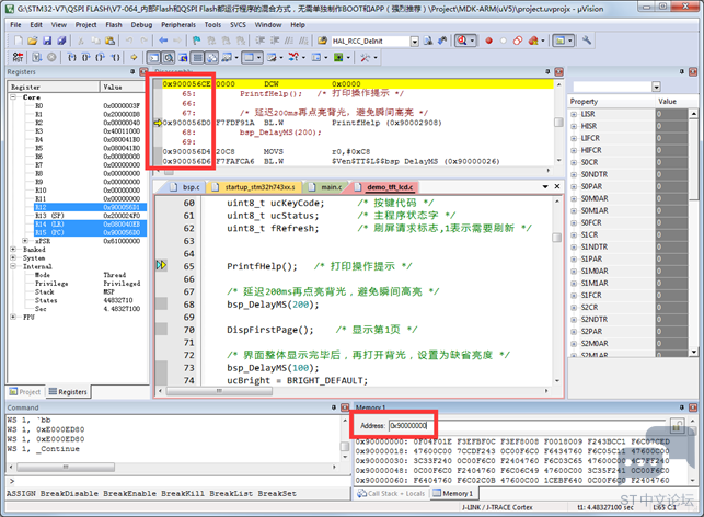

83.5.3 程序调试效果# H4 e# X4 n0 r6 l5 X. @
调试效果如下:
% {* W- y) C( c( l) p: M9 S$ o( i
! {4 X7 p' n" ]
& z9 P* i0 E; y8 }' Z7 n; E1 `
8 T6 L; u& d3 v( [( c0 N' N5 C# ]

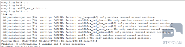

83.6 实验例程说明
4 T+ _6 n- L  _. C本章节配套例子:V7-064_内部Flash和QSPI Flash都运行程序的混合方式,无需单独制作BOOT和APP(强烈推荐)
" z2 g8 R0 u/ r5 q/ \/ V" b1 {6 H2 x5 e6 w9 f: |
编译此程序弹出的警告不用管,可以选择屏蔽此警告:
% w+ }- ]2 y1 W8 K1 s& S  ]
% o$ _( H- }, ^$ `1 {
& }* g$ x% O" Q; b3 L2 o( [2 J1 E5 @2 v2 [" \
