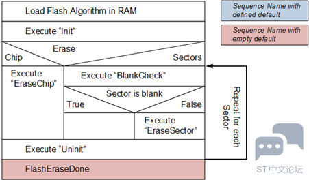

85.3.2 算法程序中擦除操作执行流程0 E( p' y% n" f6 O4 v# }, n
注:下面是MDK的算法执行流程,STM32CubeProg是类似的。) ]1 G! D' F5 O8 X3 c4 w
7 Z) ]% s' g4 T6 N2 p& o- v, _
擦除操作大致流程:
0 t4 Y( c8 d, B0 h4 q. _1 U, D, i
$ U" v8 i( z' L* }
* {. f6 W5 x0 m2 N
2 l4 {7 ~+ \% M( c# k9 f
  加载算法到芯片RAM。
5 C4 P% [6 @- q. k5 \6 O2 h  执行初始化函数Init。
+ t: {4 E3 f: f/ \3 H  X  执行擦除操作,根据用户配置,这里可以选择整个芯片擦除或者扇区擦除。
4 \: _* k) m9 c; @0 e3 J  执行Uinit函数。4 M& {, [2 B2 ^3 }3 z3 w4 R5 v6 _' m
  操作完毕。/ T2 j' ]: S' i) A7 O

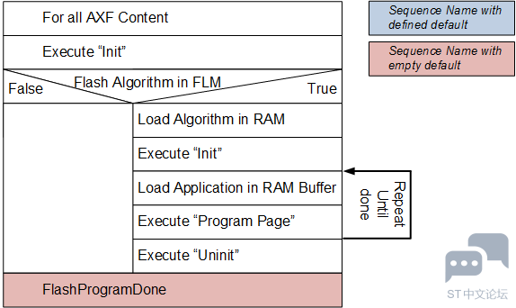

85.3.3 算法程序中编程操作执行流程
( p9 B, ~" N3 n注:下面是MDK的算法执行流程,STM32CubeProg是类似的(没有Unint函数)。, W7 G! B' `+ U3 }1 \
2 F! H# U# j" k! v) Q/ K编程操作大致流程:
0 V' O5 U# l$ k, x8 f) r# y0 o' _' M/ ~/ `7 A* O/ }& x
+ m" P0 N' Q8 k
. W3 h! k  N& Q0 w9 z
  针对IDE生成的axf(elf)可执行文件做Init初始化,这个axf(elf)文件是指的大家自己创建应用程序生成的。
) w: p% F8 a3 a. r  a  查看Flash算法是否在FLM文件。如果没有在,操作失败。如果在:1 d3 k. o, z% M( j( O7 @0 j! `
  加载算法到RAM。
/ u: L8 m1 }, z7 v7 b: s  执行Init函数。! \( T5 ^( H% @) ]1 h
  加载用户到RAM缓冲。
5 n$ q, F; ^  l! W0 P  执行Program Page页编程函数。
/ ~) A1 S$ L& a" [. Z: V0 Q, J0 Z  执行Uninit函数。( {. j* L  ^; B" ?# C
  操作完毕。

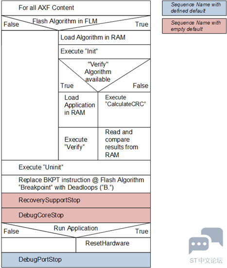

7 ~2 S  G: [, e+ E9 \85.3.4 算法程序中校验操作执行流程
) A) W) u* W0 v; w* O注:下面是MDK的算法执行流程,STM32CubeProg是类似的(没有Unint函数)。* }- T) S3 T' E# y/ k- [
& |1 C( e4 Q, G1 d; h5 Y
校验操作大致流程:* w) q( i& p" w" c5 r* A1 L
) f7 @1 \- Q2 ~6 q
% ?' o/ I, z; C- I' ~/ N
* W- l$ ?# N! v& b6 ]. L  校验要用到IDE生成的axf(elf)可执行文件。校验就是axf(elf)文件中下载到芯片的程序和实际下载的程序读出来做比较。- v# ^2 c4 A  w+ j1 n+ c2 p
  查看Flash算法是否在FLM文件。如果没有在,操作失败。如果在:7 v' ]6 e* s+ e: h# }
加载算法到RAM。
" l. `8 {5 Z) D6 k. g6 u% z# D 执行Init函数。
( D% C; P( A. }, i 查看校验算法是否存在& K1 L! F* T1 f. w5 v
  如果有,加载应用程序到RAM并执行校验。4 I8 l& ?; P$ m0 @4 x
  如果没有,执行计算CRC,将芯片中读取数据出来和RAM中加载应用计算输出的CRC值做比较。+ u* w% @5 z0 D& {" W. d5 X1 O: [* C% S8 g
  执行Uninit函数。
) j% L  [* P; L' @$ t+ p+ b  替换BKPT(BreakPoint断点指令)为 B. 死循环指令。
3 N" O: \0 p5 E  执行RecoverySupportStop,回复支持停止。& g& n- O+ e/ D
  执行DebugCoreStop,调试内核停止。
3 O+ N* ~. y4 s- s3 i  运行应用:9 x' ?& _3 B% y3 ?, m6 k
  执行失败
8 i  |5 ^/ m" ]4 o  Y6 s" t  执行成功,再执行硬件复位。
. k# Q9 v9 \- j" j  操作完毕,停止调试端口。8 h) U" d; ?' q, s" H$ d

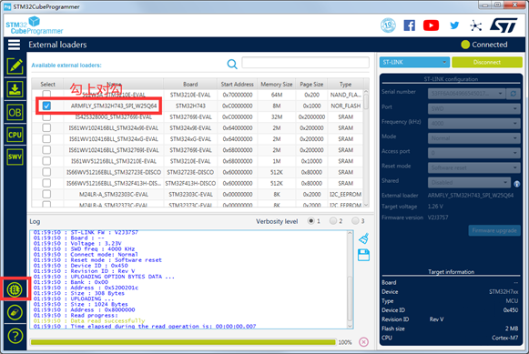

85.4 创建STM32CubeProg下载算法通用流程- N" ]8 O: R+ K! o* x7 [" N
下面是STM32CubeProg给的一种大致操作流程,不限制必须采用这种方法,自己创建也可以的。
5 B$ h" g4 R, K/ i; ?) p) Y9 h" Z- \

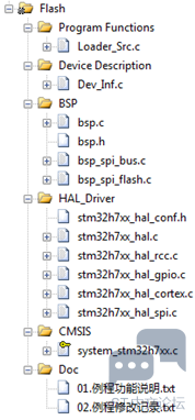

85.4.1 第1步,使用STM32CubeProg提供好的程序模板
5 n( t- s) I, I# ]. }: q位于路径:STMicroelectronics\STM32Cube\STM32CubeProgrammer\bin\ExternalLoader
3 \: P, x: H4 W4 @3 T' x  \/ ?' v5 ^) e
0 A. u6 a; s5 Z
0 L: z7 y& q9 T1 P- y, F以M25P64为例(注,其余步骤就以这个为例子进行说明):# R1 O8 N/ ~2 Q4 r' j* X

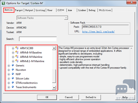

85.4.3 第3步,修改使用的器件
! `7 h" w" I8 v# k( t- q7 h" C0 [# o在MDK的Option选项里面设置使用的器件。

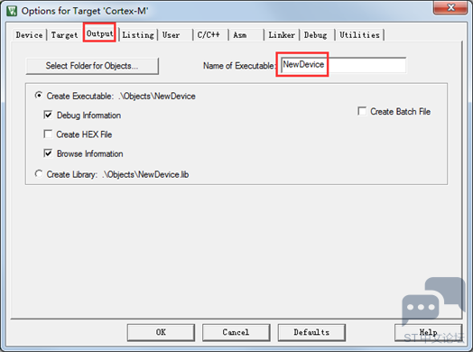

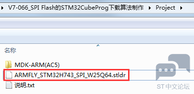

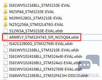

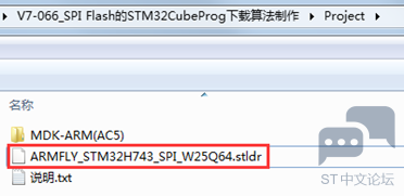

85.4.4 第4步,修改输出算法文件的名字  }& s' p! _2 S+ [; F
这个名字是方便用户查看的,比如设置为stm32h7,那么输出的算法文件就是stm32h7.stldr。
7 q, X3 S6 s  H9 r6 H6 A% e" B! G/ p6 r3 n4 x
' [; L# F; p8 \; Z1 X/ D9 @8 j
& A6 l0 j, z0 ]+ b. ]0 v注:STM32CubeProg软件里面别的文件名并不采用这个,而是由用户在文件Dev_Inf.c里面定义的:
+ Z$ l1 h% a0 T/ [! ~0 Q* V( i* b, i% i" t' p
( Z2 n: c3 m- c5 ?) c

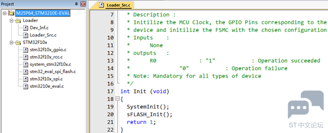

85.4.6 第5步,修改编程算法文件Loader_Src.c
( a3 A8 @4 g4 D+ G8 P" d( _4 f6 F: K模板工程里面提供的是M25P64,部分代码如下:
* o- r8 Q, f/ F$ s$ d! g
2 i' J' E2 h0 y0 Q
  1. /**
    / L/ g1 F1 L& y3 ?7 G* J
  2.   * Description :
    * _1 c9 k; v: C' }$ N6 q
  3.   * Initilize the MCU Clock, the GPIO Pins corresponding to the
      N% i- @+ [$ ?3 ~; w2 F
  4.   * device and initilize the FSMC with the chosen configuration
    4 q7 _* ~! w6 u+ C
  5.   * Inputs    :8 n  I0 L+ y6 D, Q
  6.   *      None
      a; T( N% m6 A9 p0 M" ~' h# f& g8 o
  7.   * outputs   :
    " E8 h+ s4 f/ c$ l- k
  8.   *      R0             : "1"             : Operation succeeded
    : y3 Y$ C7 R- c0 n0 _0 P- I9 u7 y
  9.   *               "0"             : Operation failure+ i' {0 y) W5 K( Z. V: r% I( I
  10.   * Note: Mandatory for all types of device
    " k3 ]! f' Q& c& ~; q1 N: q
  11.   */
    & S  Q& P  p- l" m6 w( a
  12. int Init (void)9 l$ O5 u( ]2 Q7 Y9 U' b/ C
  13. {  4 b5 z$ W  I9 V7 I2 v1 z
  14.   SystemInit();
    * \4 ?; Z" @( H' ]
  15.   sFLASH_Init();
    + o; t$ i0 a( D. O: v  Q8 E3 Y0 {
  16.   return 1;
    * m. M; K1 K, g0 x
  17. }+ T+ d6 H$ t7 Z' `

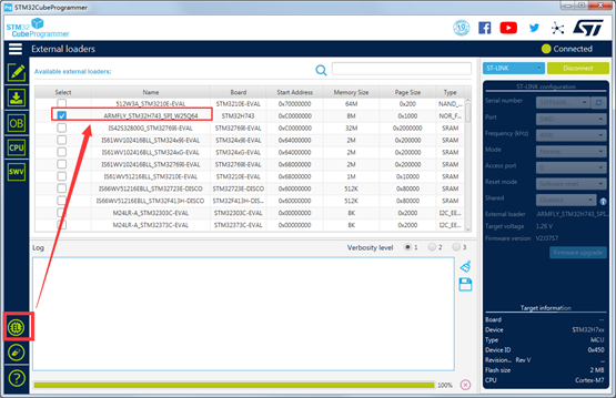

注:名字M25P64_STM3210E-EVAL就是我们第4步所说的。STM32CubeProg会识别出这个名字。

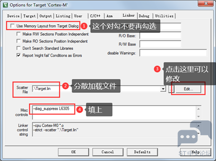

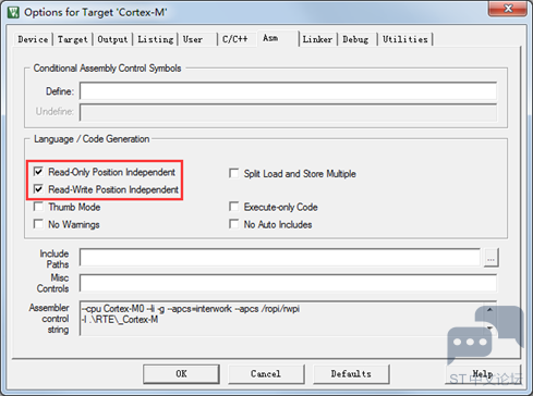

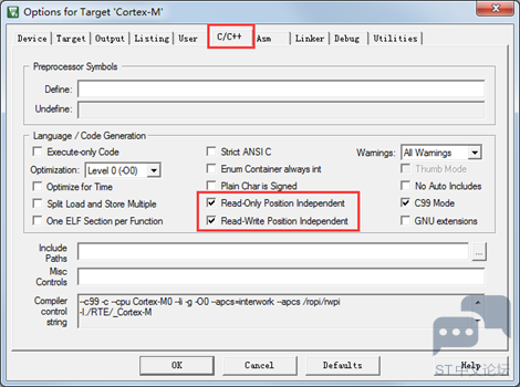

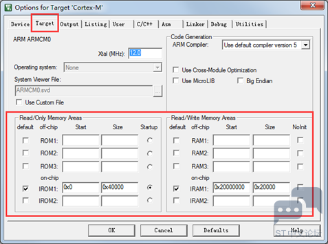

# S) l/ R$ Q4 R# |85.4.8 第7步,保证生成的算法文件中RO和RW段的独立性,即与地址无关。& A. F0 E& Q  h+ L# Q6 u
C和汇编的配置都勾选上:  |3 }* {# I. e2 `2 \; I$ S6 Q/ O
, J; p+ j. v3 w1 b
7 o3 O  N. m) n
2 k: v, O" @1 h* Z" s汇编:
/ K6 P/ G4 F, D) Z4 v0 \: |. A/ L  T) y
+ A  n. J9 D) {
3 X6 H* ]7 T; e: D: ~如果程序的所有只读段都与位置无关,则该程序为只读位置无关(ROPI, Read-only position independence)。ROPI段通常是位置无关代码(PIC,position-independent code),但可以是只读数据,也可以是PIC和只读数据的组合。选择“ ROPI”选项,可以避免不得不将代码加载到内存中的特定位置。这对于以下例程特别有用:
) F; x4 t3 A9 Y4 X/ G1 D3 i
8 O0 ?( m* y+ s2 |8 Q- p(1)加载以响应运行事件。' n$ A4 o6 W: f. w; ]+ q% [6 U- A. a
/ b( m! {) `% {(2)在不同情况下使用其他例程的不同组合加载到内存中。
! O# S/ i- F! o1 K% a4 P, N$ g8 v8 z. |% Y- `
(3)在执行期间映射到不同的地址。
5 T; ?/ i  V$ j0 U/ B2 V
1 E. d; ?( p% l3 J7 t使用Read-Write position independence同理,表示的可读可写数据段。5 y: q( j2 S4 `/ E4 i8 f

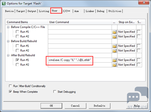

7 B9 d/ O) H; _" F5 u. J1 P
85.4.9 第8步,将程序可执行文件axf修改为stldr格式

85.4.10   第9步,分散加载设置" Z- Q3 O1 T4 W$ Q0 V
我们这里的分散加载文件直接使用MDK模板工程里提供好的即可。" P6 ~0 r2 s' p1 _' v/ l5 |2 y
! I' h0 e( M8 B/ E, g# J' z  A b96835a7506516319002e6b2e8db9371.png $ c. n( r; O6 `, x) e
! j. M. k' b1 c. p分散加载文件中的内容如下:
: o. a0 `; n0 O( y+ c
; W* s1 G7 J) ?  C
  1. FLASH_LOADER 0x20000004 PI   ; FlashLoader Functions
    9 U: M8 B5 E+ [
  2. {; `8 o4 B7 R9 X/ D, B4 n3 o
  3.   PrgCode +0           ; Code
    6 f, z4 `. [, U1 N) b
  4.   {; r% ]2 O, [8 @, O
  5.     * (+RO)
    6 q2 P2 X/ o9 J3 M+ C, k& I$ ^
  6.   }
    ' F" s, k4 ~+ F  V# V
  7.   PrgData +0           ; Data# N6 T, K/ ?# d9 M& l5 s9 Q
  8.   {
    4 s6 N2 I, x# h! y
  9.     * (+RW,+ZI)
      l8 Y  L' p$ G: o, o3 _+ _
  10.   }3 N7 j! ?: f/ H1 C  l: S0 U
  11. }
    5 a  u& N7 j" H! E
  12. + u& J5 F" T+ b( F
  13. DEVICE_INFO +0               ; Device Info
    8 [# {8 B4 K5 k
  14. {
    ) d& }" L5 C% x, A) P9 }' v5 p0 J
  15.   DevInfo +0           ; Info structure
    / d$ b$ c, Y. B4 ?: w5 S* D! i
  16.   {: V$ t: H4 t) f* ^: T8 ~
  17.     dev_inf.o
    0 @/ R2 ?9 m5 Z! P
  18.   }
    & K( z( X& l% @+ ?. W) M, U$ s
  19. }
) R9 q* r. Z! A这里要修改下Flash算法加载地址,将0x20000004修改为STM32H7的RAM地址,任何RAM块地址均可,只要够存储Flash算法。推荐设置为AXI SRAM地址0x24000004,因为空间够大,有512KB。
- `+ o( P( ?; `. H1 W0 Y" O; n' |( c7 p4 E
--diag_suppress L6305用于屏蔽L6503类型警告信息。9 d, C* g* l( s$ z, O2 Z
& O- i' x, T: b9 A特别注意,设置了分散加载后,此处的配置就不再起作用了:& i1 q- L. V) _8 w- t* S3 s
- N4 Q0 \5 b2 d) Z9 f
! N6 R; D3 f  j* R8 M  J% N( S2 o8 q9 s* e" p, X: l0 y1 j

) @) M& j! p* M; s" ?! y85.5.2 第2步,准备一个工程模板
( \+ g- r- W- B0 c 推荐大家直接使用我们本章工程准备好的模板即可,如果大家自己制作,注意一点,请使用当前最新的HAL库。
. v: p1 G' x7 T- k6 Y, o5 t. j* [) l0 q8 y0 }5 Q% r4 E7 T# y

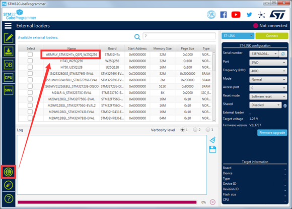

85.5.5 第5步,配置文件Dev_Inf.c的实现
/ g: s# e2 n) F& z+ E3 O  C配置如下:
; {! l3 Q3 E3 g# J% I" p
! P! j! e8 [9 w, G
  1. #if defined (__ICCARM__)
    # v! F  y% f: }, F3 I
  2. __root struct StorageInfo const StorageInfo  =  {2 y3 R# W6 E5 U# _
  3. #else! u0 S. {4 w5 J5 h, N- h2 A3 K( V
  4. struct StorageInfo const StorageInfo =  {0 ?* Y5 k7 r! Q1 b6 z- c* l
  5. #endif3 y, u5 i, ]2 J- K' O
  6.     "ARMFLY_STM32H743_SPI_W25Q64", /* 算法名,添加算法到STM32CubeProg安装目录会显示此名字 */
    " b( P4 t7 q/ i- {
  7.     NOR_FLASH,                      /* 设备类型 */
    " H( C7 f$ E, U+ `
  8.     0xC0000000,                     /* Flash起始地址 */
    . k: Z2 n. V- H
  9.     8 * 1024 * 1024,                /* Flash大小,8MB */
    # [& |% k3 P% W- x5 p3 e% p
  10.     4096,                           /* 编程页大小 */' \( C8 G) t# ]7 t3 V3 E
  11.     0xFF,                           /* 擦除后的数值 */
    . i1 n6 N/ V/ k9 N  h
  12.     2048 , 4 * 1024,                /* 块个数和块大小 */
    8 f0 @* V9 M) y* l3 p
  13.     0x00000000, 0x00000000,2 Q' r# x) U- I
  14. };
% ]4 a$ c; e" t6 c注释已经比较详细,大家根据自己的需要做修改即可。注意一点,算法名ARMFLY_STM32H743_SPI_W25Q64会反馈到这个地方:
: a4 e; Z" ~, K. x) l" Q( Z0 \
& K. E! j" W+ C  e2 P) L
! I* ?9 d  ^9 G) h

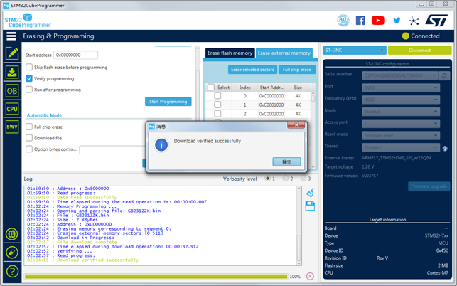

8 E( b: m+ M/ f. s# e! k( ^85.6 QSPI Flash的STM32CubeProg下载算法使用方法
: |* q% S% j* H/ J4 I编译本章教程配套的例子,生成的算法文件位于此路径下:
+ G- y9 Z/ f: O( j8 @. F+ o+ C
0 \0 x# N5 M, }) X/ s5 g
9 l9 ]2 Y4 w( X1 J5 R) V- h, X
( x) k) B7 U) U& [2 T85.6.1 下载算法存放位置9 O( }: L! j$ a' _+ C
生成此文件后,需要大家将其存放到STM32CubeProg安装目录路径:7 r) u. P$ k! U1 G8 V) u
4 Q0 [" e, ~% I6 E\STMicroelectronics\STM32Cube\STM32CubeProgrammer\bin\ExternalLoader0 \( h5 E8 E% f
% d& b' F  [6 W8 L4 Q2 ^, ^
, j( s1 I/ V- r) A: T( l

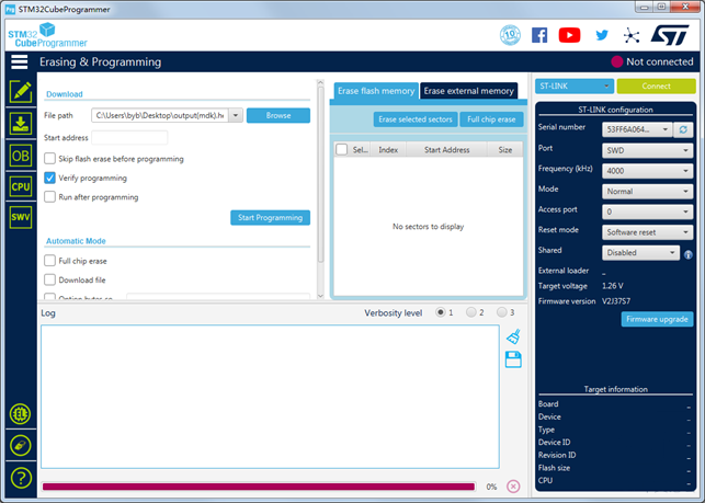

1 a$ {, U7 L5 t/ {. u7 y* H/ L85.6.2 STM32CubeProg下载配置7 N5 Q& G: Z) _6 e
我们这里以STLINK连接开发板为例进行说明(USB DFU或者串口方式不支持下载外部Flash)。! g# p2 k# T! @9 |9 U$ G& n. s
/ r1 i# F6 Z, _+ r4 C& Z% g% D
0 O% y( H7 ^* c

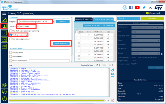

' u' P& Y/ V6 I& B4 U' s; S" X点击Connect后效果如下:$ U* o' `: A" c9 X9 q
0 u# G! \" F. R  l
  n$ s  u4 W# K3 z  q2 }4 \4 a6 r! u* Q9 {: g
在这里选择我们制作的下载算法:
1 \0 f3 d9 _5 H: j' W7 c
6 K, ~$ T2 k  o4 n
% e/ }$ w+ }3 L4 r
1 y+ \4 {% w' t7 A& K6 N! ^任意加载个hex或者bin文件,并按照如下配置,然后点击Start Programming& N) i! w7 E3 `$ Z) ?3 A2 T
! d, m. G* v* h& C. T; E* ~5 f
" E! u! ]3 v: J) N/ G1 A' v, n
, D+ J. u2 y4 I' Q9 E% R4 O下载完成后的效果如下:
9 c2 L- }, }5 O* F! q/ z, U; P. b/ ~( s) j3 j
: Y: f0 \5 w' v  q& S5 d

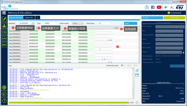

7 _4 `! J6 `2 U85.6.3 验证算法文件是否可以正常使用
* x# Y( |% U- a' J: m为了验证算法文件是否可以正常使用,大家可以运行本教程第86章配套的例子。也可以使用STM32CubeProg直接读取:1 x8 u" ]& S1 ]- ~: a
2 M0 V. ?6 v% X( o
4 w6 _. F: H6 ]; r) ?% Y+ l! n

编译本章教程配套的例子,生成的算法文件位于此路径下:2 M. T# N1 L' Y/ L$ A2 U' t6 ~7 L
" ?8 @- q8 o2 X4 S- Y' B
6 ~% \/ R/ p, Q& [1 L8 ~; f
