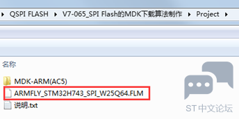

, n" o5 O0 }+ t" f, _, @86.3 下载算法存放位置& P* p3 o! [5 b" h: u
编译例子:V7-065_SPI Flash的MDK下载算法制作,生成的算法文件位于此路径下:, m$ o6 }* j% g# K5 T+ |$ w
& u) m3 I7 A" X& \9 Y& }
2 V' X8 x( r- K4 L' Z9 Y
2 t6 Y& Y7 E: \2 Z0 d  H% t

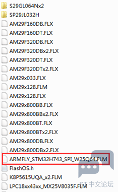

生成算法文件后,需要大家将其存到到MDK安装目录,有两个位置可以存放,任选其一,推荐第2种:
, @% F1 x# u3 y5 J7 P2 t* @
3 z" Z6 `  z) ?7 L4 n5 x  第1种:存放到MDK的STM32H7软包安装目录里面:\Keil\STM32H7xx_DFP\2.6.0\CMSIS\Flash(软包版本不同,数值2.6.0不同)。
* V$ d9 l; E) z5 `: s9 ]% h  第2种:MDK的安装目录 \ARM\Flash里面。

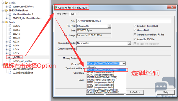

. U8 R" p: L, d0 R+ i( ~4 ]86.4.1 设置全字库文件到外置SPI Flash; x( q! _. I  y, R. Q- S
增加地址空间:; \0 ~1 L" s, g$ Y( ?
& V; K0 G0 O' W3 i
6 s' l: G5 z) q1 g! T' U/ g8 f* E( Q
$ G. H+ R8 F" b9 D0 ^9 K
设置文件gb3212到外部SPI Flash,此文件记录了12点阵,16点阵,24点阵和32点阵字体。! A5 o. R5 I( t! }2 E" |
* D. m! W, v% I7 q5 b
; x; [+ H" `* P; _; N9 H% ?
, s+ M. m' B) l- O3 c. U4 z

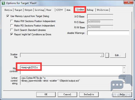

86.4.2 防止编译优化全字库文件
% D# I- l8 E% G0 y; r+ Z  o& h2 H为了防止编译将文件gb2312优化掉(因为我们没有调用此文件),需要大家在Option->Linker选项里面设置保留此文件:# V1 K# ^5 D9 M3 F* m0 n
9 E3 P& @* k1 z/ T
4 V8 W) K7 Y6 d- y: q' ~# y- [9 v% r& \2 Z: h9 G( u

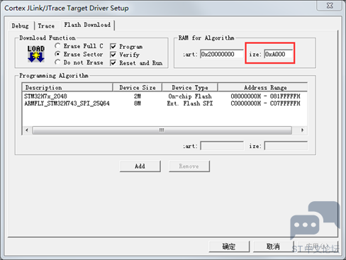

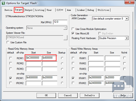

86.5 内部Flash和QSPI Flash程序下载配置* L- E& N$ Y+ l# z5 r5 |) A6 O
配置方法如下,注意这里一定要够大,否则会提示算法文件无法加载:
0 Z! M* ?# f( R& P- o/ E! {0 A" g( u. E. w7 v0 c) N
$ R- ~4 D1 o+ d) z) l
7 V3 |) o% a9 W6 n/ B9 p我们这里是将其加到DTCM中,即首地址为0x20000000,大家也可以存储到任意其它RAM地址,只要空间还够加载算法文件即可。推荐使用AXI SRAM(地址0x24000000),因为这块RAM空间足够大。
9 }& {: \/ k+ q* b2 X; v

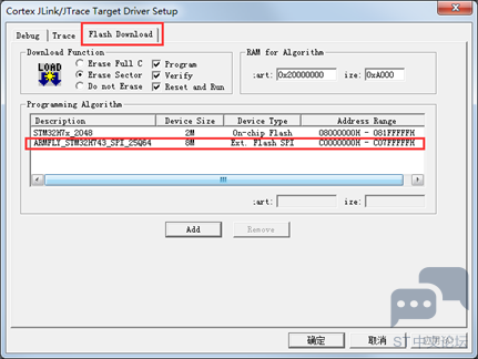

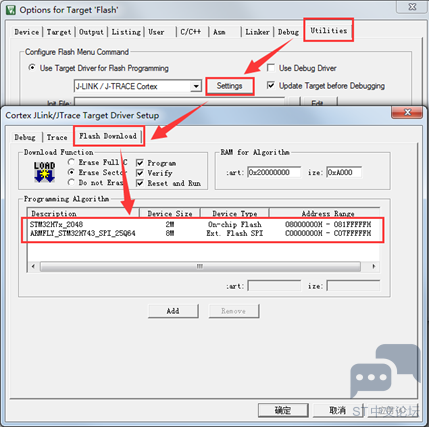

* ?9 u' I- f7 }; d如果要下载程序到内部Flash和外部SPI Flash里面,需要做如下配置,两个下载算法都要添加进来:3 W' b1 H  n+ ^( `4 z- \. d7 i
; \6 y7 @2 ?% C) t
# z2 E# c) L, a" r& |9 J# M
5 s. ^$ z& M1 ]- T8 V4 l

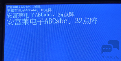

86.6 实验例程说明
! S& y& N  I9 B2 v3 A& c本章节配套例子:V7-067_MDK一键下载内部Flash和外部SPI Flash(下载的全字库文件支持12,16,24和32点阵)$ _- G/ R3 t2 b. [$ M! ?3 Z
5 @: _# ~  N' E1 C- ~% y* v8 Z8 t8 `效果如下:4 P0 [+ c) m' [+ i3 K
: u4 b+ G, w2 ^3 e6 e6 K- O
* ]: S/ E0 g7 C  E7 L
: f% D# E. U5 L' U. r; t( k. U' a8 X
