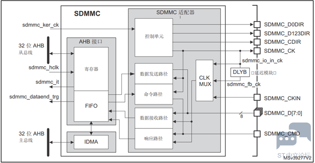

87.2.1 SDMMC总线的硬件框图# @$ c+ q2 b% @4 t6 z
认识一个外设,最好的方式就是看它的框图,方便我们快速的了解SDMMC的基本功能,然后再看手册了解细节。
5 [  `, ^1 f# n4 z8 p. o
9 o3 l- a) p. m3 j4 T
# j( P6 f7 }6 C& \8 N
3 H/ ?( S& q6 s; T3 p
通过这个框图,我们可以得到如下信息:3 Z" ]; E' I% l# {9 L  Y# J
, A) q8 A+ X9 l+ ^3 {# d% E sdmmc_ker_ck输入
, L& L7 }+ O# X2 b- Z" USDMMC内核时钟。
3 _% `. O7 C& F6 _! m* b8 |) {' ]2 q: t1 }7 d
  sdmmc_hclk输入
9 h0 B  q( o$ p' c* VAHB时钟。
! A- P5 f+ S7 V) {! D- P4 r
5 n- I5 n; X7 J9 ^  sdmmc_it输出5 K# O* B" ]) ^1 U" x
SDMMC全局中断。, \" k, O; S: {" }: j
7 N6 S) d0 a( }: f$ T
  sdmmc_dataend_trg输出
' ^1 }, G5 o) O) vMDMA的SDMMC数据接收触发信号。
+ g: I- w" Z0 C; Y' l; ?6 ^% p9 ]( Y; y4 @/ ]) ]; E% e5 y
  SDMMC_CMD
. m2 G- J1 a% pSD/SDIO/MMC卡双向/响应信号。1 x" r& x( f) ~
" c: X; n% o# w$ D
  SDMMC_D[7:0]- p4 C' @, E6 f- y
SD/SDIO/MMC卡双向数据线。: m0 S  ~& B$ J9 e& f# N
8 e9 g; S- q/ q+ }& L3 l# u; j6 a' V5 \
  SDMMC_CKIN8 m9 D% m5 g4 g) ?6 k6 `
来自SD/SDIO/MMC卡的外部驱动器的时钟反馈(用于SDR12,SDR25,SDR50和DDR50)。+ X3 [$ E* {! g7 h2 i8 N7 G9 a
) c4 y2 S5 q  ]# T8 [  SDMMC_CK
; M0 }; G4 M- a) gSD/SDIO/MMC卡的时钟。" y# h; s, g- R+ C* V
) l- @) a6 ?3 G8 |( g2 g# j; @$ R  SDMMC_CDIR
0 s: D, D. z1 _0 M  sSDMMC_CMD信号的SD/SDIO/MMC卡I/O方向指示。& r( h! y- ?1 c# }5 |( q7 f0 \$ ?
& [  X& \# s) d8 U4 Z  SDMMC_D123DIR) e  M& [( |, ?5 L& L& v
SDMMC_D[3:1]数据线的SD/SDIO/MMC卡I/O方向指示。
% r# S$ d5 c# R3 x3 u* [% S( [; [( `& n. }5 F* w
  SDMMC_D0DIR9 G3 R4 e. ~" B6 [1 g* U6 P4 K; r
SDMMC_D0数据线的SD/SDIO/MMC卡I/O方向指示。
# |* d& V* r! b5 }" M% {2 f$ `1 h4 Z* p2 b7 K$ D& V
STM32H7有两个SDMMC控制器,SDMMC1和SDMMC2,这两个控制器支持的功能是一样的。2 V7 L+ p% a6 `; Q# G# e

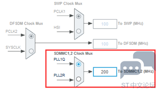

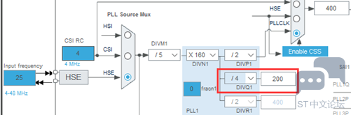

87.2.2 SDMMC时钟0 A% m# ]/ ~3 K7 o% ^# n
SDMMC控制器的时钟来源:
" `" [4 }6 W! Y, i3 a% e' v: H. U9 \% Q6 u: @* q- ]
3 V& h  a' Q+ [' _( K  `6 Z; t4 R, i4 \+ q/ [; n( p
SDMMC1和SDMMC2时钟源是一样的:# Y! H* X) `0 x. k0 k' p

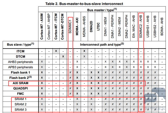

2 l6 j4 g5 y- N8 q4 O87.2.3 SDMMC1和SDMMC2支持的RAM空间区别: J# y4 R, ~# H# n9 K. X8 J
注:大家应用时要特别注意这个问题。
+ L2 m8 q; M( r2 {
) m4 n( e- F' n& F$ z. V- B使用STM32H7的SDIO1仅支持AXI SRAM,而SDIO2是AXI,SRAM1,SRAM2和SRAM3都支持的$ Y  m( Q' m! D

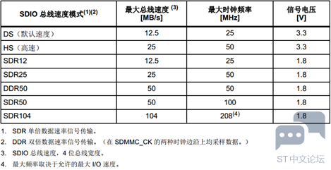

87.2.4 SDMMC支持的速度
; F: l1 g( w$ q2 a. ^驱动SD卡支持的最大总线速度:' t6 F( L9 r$ O; m
5 S4 w  y0 @6 X) z  |
4 \3 U8 B/ I1 ?, y( G" z4 {9 y/ o9 h

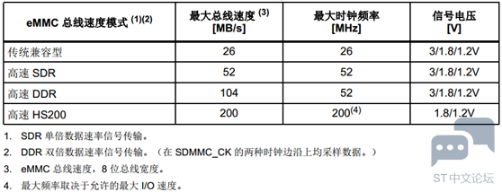

# B2 z0 f) S9 w6 w, f  M4 d; B8 s驱动eMMC支持的最大总线速度:$ L: p/ c7 F2 M: d/ y5 h
/ a( K, ~- \& F# i) h
5 m& z, y$ V% s  V) z# I; n/ a
) \# f' O6 N2 M6 S& S关于这两个数据表,注意以下几点:
- [. ]# p) O1 R
% Z( W& _0 o0 }1 E  x  驱动SD卡最大支持4bit,驱动eMMC最大支持8bit。

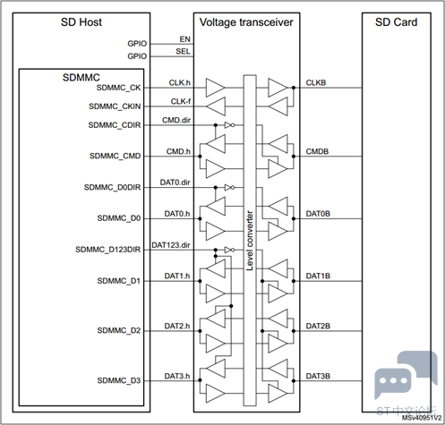

9 T& ]( g8 I" e) @: I4 s  针对信号电压1.8V或者1.2V,STM32H7需要外接专门的PHY芯片才可以驱动。$ \7 q6 l  R: X: R- R  v
  最大IO翻转限制说的是SDR50,SDR104这种高速通信。平时用的DS,HS这种,无压力,刷满速不成问题。

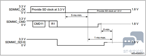

# W5 [) q) Q' I5 Z2 |: F; ^87.2.5 SDMMC支持UHS-I模式
4 n; G: W1 ?5 O8 y. |' F9 ?STM32H7的SDIO外接支持UHS-I 模式 (SDR12, SDR25, SDR50, SDR104和DDR50)需要1.8的电平转换器。STM32H7参考手册给了一个型号ST6G3244ME:! A/ O+ e: |6 b0 a+ C
