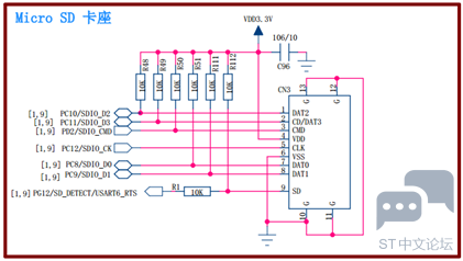

88.2 SD卡硬件接口设计+ `2 R) T. v# v  B6 x
STM32H7驱动SD卡设计如下:
$ {$ Z) u# t" h
, ]9 {0 y; L; P; d! j$ L
) l* _% O  ^9 u1 h. h
9 p* z3 m1 W9 }/ _) _( l# m关于这个原理图,要了解到以下几个知识:3 W( V6 J0 o% g1 Q1 t7 ?4 d
( t* ^' o% y& T' i7 Y  大家自己设计推荐也接上拉电阻。# w0 _* T- x" _! i) U8 s9 r
  这里采用SDMMC的4线方式。

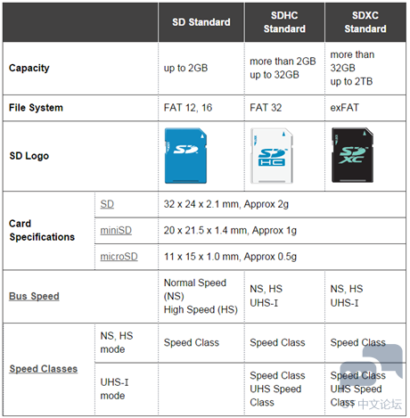

88.3.1 SD卡分类
* F. [  n2 j' z, T8 I! d8 `根据不同容量做的区分,主要包括Full SD,miniSD和microSD。
5 U3 V5 y5 Z" x! c5 ~+ ]8 }6 }5 f  `  P1 E. m8 f5 d
. ^- y) {2 s' o- m8 G  r5 [' _3 F/ Z7 L6 F/ u- D. n
88.3.2 SD卡容量及其使用的文件系统5 [% n8 ]- X8 f( c
容量小于2GB(SD卡)使用FAT12或者FAT16,容量在2GB和32GB之间(SDHC卡)使用FAT32,容量大于32GB小于2TB(SDXC卡)使用exFAT。# @, k! f$ {) q

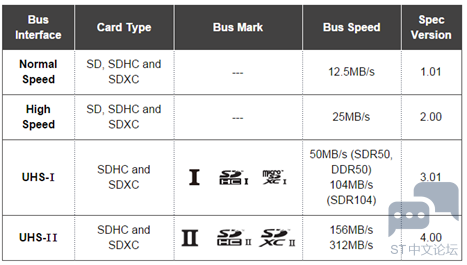

88.3.3 SD卡总线速度和速度等级& k4 {7 L' H/ P( h% e5 C9 e  \* I
SD卡速度:

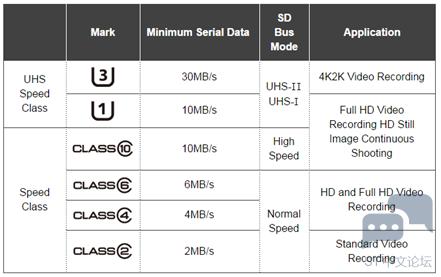

+ G$ [2 C) J6 n( i6 OSD卡速度等级:5 H5 e( O6 ~4 C/ W

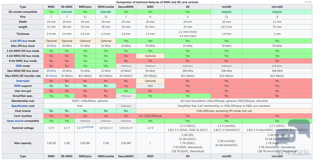

88.4 各种存储卡区别
" ?" ~7 |9 x, i: e" x3 ^市面上的卡种类非常多,容易把人搞糊涂,这里将这些卡种类为大家做个区分:0 r& [8 A; ?, X  ~6 w' x
- H6 R, c% I: h0 W88.4.1 SD卡,miniSD卡,TF卡,MircoSD卡9 S$ Y* W6 `/ _& n7 |$ A( K
TF卡是MicroSD卡的另一种叫法,无需做区分。SD卡,miniSD卡,MircoSD卡其实是一种卡,区别是引脚使用上。0 A; F( `& \! {, W

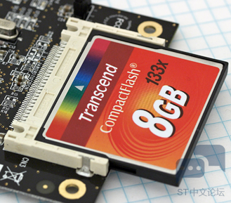

实际效果:

  p+ x" e5 E( h) I1 R88.4.5 总体区别

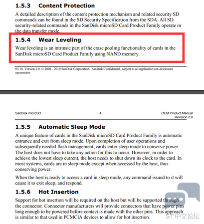

88.5 关于SD卡内部是否自带擦写均衡
5 z8 ]$ G' P  N. p7 I根据网上搜的一个闪迪的规格书,里面说是带擦写均衡的:% b$ W0 @' N# h% g! w* W3 Y) `
" u" Z$ Z0 G4 |# `! Z( t( u

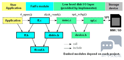

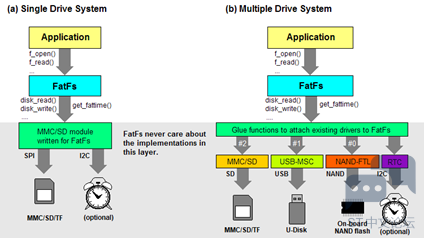

" q. @" o$ Q2 D% ^  LFatFs各个文件的依赖关系:  t3 M0 ?) y& W' g' ?2 R; w
( c0 C% H' j. O8 P
0 W5 v' V( Y5 w: H: N, {
& @9 O( u* P9 R' G驱动一个磁盘或者多个磁盘的框图:  E( U9 Z2 b6 e
$ H2 ]# C+ Y) J! ]/ F% v, X
" ]# _* e. j( e& F; K2 X( T3 Z; L

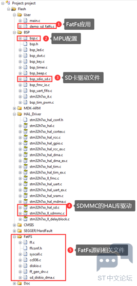

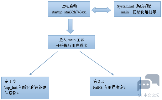

88.7.1 第1步,了解整体设计框架# R" G3 H5 V& L6 V# }
为了方便大家移植,需要大家先对移植好的工程有个整体认识:

88.7.2 第2步,添加FatFs和SDMMC驱动到工程
1 J! R7 J- H2 w7 K; ~1 t本教程前面章节配套的例子都可以作为模板使用,在模板的基础上需要添加FatFs文件,SDMMC驱动文件和SD卡驱动文件,大家可以直接从本章教程提供的例子里面复制。3 F( h- Q: ?4 g
' X% b7 P7 X6 a% M7 ^
  SD卡驱动文件bsp_sdio_sd.c和bsp_sdio_sd.h添加到自己的工程里面,路径不限。
0 n+ X0 a- T+ o) d! C  Y配套例子是放在\User\bsp\src和\User\bsp\inc文件。) l( z9 y% I6 Q, t, z
, ~% \7 B7 w* t$ f
  SDMMMC驱动文件stm32h7xx_hal_sd.c和stm32h7xx_ll_sdmmc.c
# f' @3 |; q# F/ b& n" H9 A这个是STM32H7的HAL库自带的。
, M5 z' b/ d6 I5 [. _- P$ s. K: d' p# e  ^, ~) S7 m2 r4 O/ C
  FatFs相关源文件。
. W1 C4 m1 K; @* k! |% e大家可以将所有相关文件都复制到自己的工程里面,配套例子是放在\Libraries\FatFs。

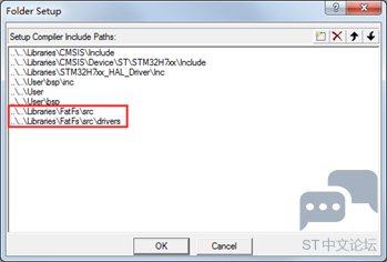

88.7.3 第3步,添加工程路径
  a" F% l* r5 f+ T' D: f5 x2 A7 J当前需要添加的两个FatFs路径,大家根据自己添加的源文件位置,添加相关路径即可:
5 I6 K" M5 t, a7 A/ q. g: t
6 s- r# |2 ~+ l0 V

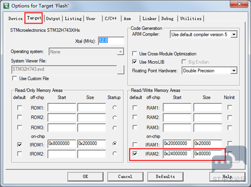

88.7.5 第5步,MPU配置
0 _, T) N( g% `, [/ [为了方便大家移植测试,我们这里直接关闭AXI SRAM的读Cache和写Cache(这样就跟使用STM32F1或者STM32F4系列里面的SRAM一样)。此配置是在bsp.c文件的MPU_Config函数里面实现:8 i; r, M' T' C; a! Q
' @6 p( ?. a9 c3 R* t, p

88.8.1 注册SD卡驱动( e9 {& n- m$ q. N1 B
注册SD卡功能是ST简单封装的一个函数,方便用户实现FatFs驱动多个磁盘。

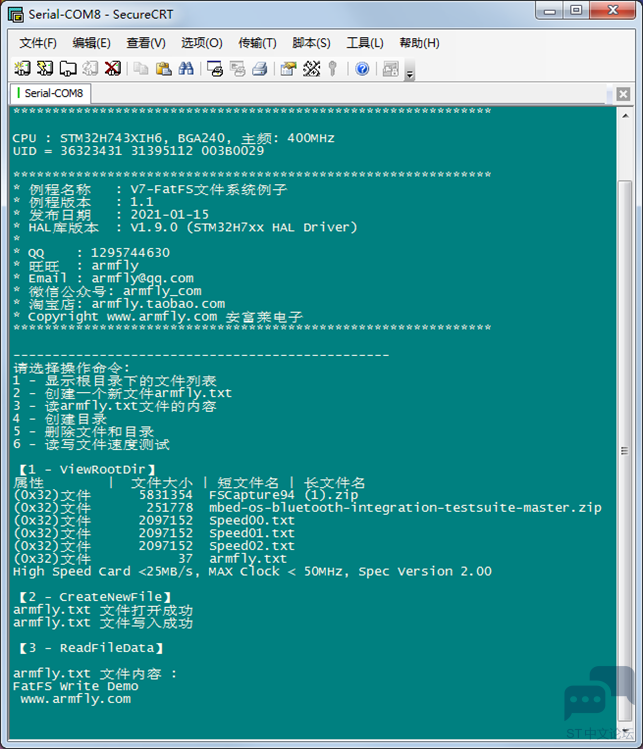

  4. 88.8.2 SD卡文件浏览
      S  e) E7 z" _, T2 g! h  B
  5. SD卡根目录的文件浏览代码实现如下:
    , Q1 d6 H; E& V% A8 S6 N, W' P' p% g
  6. : U: _* h- ~& l% k* R* I( M
  7. /*
    5 U, R. P% j1 L5 e$ R
  8. *********************************************************************************************************
    1 P* E# r, T0 b9 y; [8 s: \! E% g
  9. *    函 数 名: ViewRootDir
    2 F+ M- v) L/ Y) Y6 l1 ]# q
  10. *    功能说明: 显示SD卡根目录下的文件名
    + q" s" s4 J. W0 y# z
  11. *    形    参:无+ t6 `2 w7 x7 D: m; |
  12. *    返 回 值: 无! r# u, r9 W. @$ F# J+ B6 L8 V8 X8 {$ @
  13. *********************************************************************************************************# F- C% K( w4 d
  14. */
    8 f0 L, q/ {( z, V* X
  15. extern SD_HandleTypeDef uSdHandle;+ a/ a2 g3 J# c. u% u8 h; M
  16. static void ViewRootDir(void)# l& _+ y9 v* r5 h
  17. {3 Z1 L! f) |) M  s, o
  18.     FRESULT result;
    & S3 b8 O% ]2 g  c9 C" C7 E6 M2 z
  19.     uint32_t cnt = 0;
    + p7 f; y0 f- g$ ~9 ~) d
  20.     FILINFO fno;
    + M0 i8 _# o# O6 O
  21. ; R! A1 m" v7 d5 e9 t* f
  22.      /* 挂载文件系统 */( p$ c. ~" |0 U! b
  23.     result = f_mount(&fs, DiskPath, 0);    /* Mount a logical drive */
    / B* h8 z# f: ~& R+ d, O9 n
  24.     if (result != FR_OK)
    5 a. v  \: h: t5 W% _. Z
  25.     {2 E2 Q3 A3 O. z4 ]5 D
  26.         printf("挂载文件系统失败 (%s)\r\n", FR_Table[result]);' w/ j" y+ |* Z: S* M8 g0 h/ a1 _: Z
  27.     }
    2 B5 e- {6 ]& ~
  28. 5 W" I1 u4 k' B! F4 h. C: J, _
  29.     /* 打开根文件夹 */
    6 p  C- c( H7 t6 {% C% W7 K
  30.     result = f_opendir(&DirInf, DiskPath); /* 如果不带参数,则从当前目录开始 */% W' e! u( Q$ E1 v8 d
  31.     if (result != FR_OK), l, |# U* B# ~9 X! i
  32.     {
    / d5 y" W: X' f% G( n
  33.         printf("打开根目录失败  (%s)\r\n", FR_Table[result]);
    / a6 Y/ v& @) R+ S4 k  k8 g1 p
  34.         return;
    ; o; c3 a; n) G$ z. X
  35.     }, e9 k7 h- l: F
  36. $ }9 ?, Y( q7 U4 o  C% r
  37.     printf("属性        |  文件大小 | 短文件名 | 长文件名\r\n");" p2 N. |$ j0 o7 y# x% w
  38.     for (cnt = 0; ;cnt++)* ^/ f: h" I' G5 B6 M2 P
  39.     {  L) y, r4 Q2 j, g4 I+ ~
  40.         result = f_readdir(&DirInf, &FileInf);         /* 读取目录项,索引会自动下移 */7 o6 c, a$ I7 L% _5 c& e# A+ D
  41.         if (result != FR_OK || FileInf.fname[0] == 0)4 t' X. N: G' h8 r+ @5 B3 P8 ]
  42.         {. A" R. n1 }# A. z8 V% o
  43.             break;, d5 j; d. \& d) g7 B
  44.         }9 u0 a/ n7 z( l# s' z
  45.   [) W1 E  d8 j1 J5 c
  46.         if (FileInf.fname[0] == '.')
    ! y# ~) t, I$ R" v' [  m
  47.         {: ?/ ^' K/ u/ z& H. m5 z
  48.             continue;& a/ d7 P# [+ b* H5 b4 e
  49.         }5 ~6 c% [3 O5 W/ `. L. y$ y$ |. ]" u
  50. , F5 Z( @. T8 M: C# L
  51.         /* 判断是文件还是子目录 */
    % h4 u$ ]9 A) z4 a6 E" q
  52.         if (FileInf.fattrib & AM_DIR)) T* }+ Y4 f5 l$ q9 v1 ]/ \- I
  53.         {
    0 j7 X2 A) ?2 m  b9 I
  54.             printf("(0x%02d)目录  ", FileInf.fattrib);8 ]. ~8 `% a" ?. R
  55.         }
    - J3 s. A" a# v& C6 @, r  y
  56.         else* i0 z8 t% \* j; C) b* a: Q
  57.         {
    ( [- w$ f" W' s9 h
  58.             printf("(0x%02d)文件  ", FileInf.fattrib);
    3 O. O* t1 t5 j/ g& E
  59.         }
    # l& u' A! _; g( R$ C3 l2 f
  60. ( w$ |+ Z9 e2 ~
  61.         f_stat(FileInf.fname, &fno);5 T* o3 ]! U2 E7 c8 P' P; b
  62. 7 R% ^: X+ M' l8 p% `
  63.         /* 打印文件大小, 最大4G */* L' ~! Q& ^3 p3 e; _6 {3 [" K
  64.         printf(" %10d", (int)fno.fsize);1 U1 Z" o1 ]% t+ C- }' a# x
  65. 2 l( i7 H( q( m3 y
  66. - G6 z- I* q2 X8 o
  67.         printf("  %s\r\n", (char *)FileInf.fname);    /* 长文件名 */$ v- @& O1 W, W. ~; P
  68.     }
    4 X: L: e: C6 U, Q
  69. ( R: f* M1 [# s7 x1 ~. R
  70.     /* 打印卡速度信息 */
    4 C& A/ J* m- U; ?( |1 J
  71.     if(uSdHandle.SdCard.CardSpeed == CARD_NORMAL_SPEED)# K( C% X9 ]  ~4 Q2 z
  72.     {6 C* b! m% ]# ^1 q! F. T
  73.         printf("Normal Speed Card <12.5MB/S, MAX Clock < 25MHz, Spec Version 1.01\r\n");
    + l8 G" @" ]' Y% }! L# O' E( O& R
  74.     }6 P7 f  F$ f4 C: t+ o" g5 L
  75.     else if (uSdHandle.SdCard.CardSpeed == CARD_HIGH_SPEED)- c" }* g% M8 j- T7 n
  76.     {
    8 W; F9 j1 K3 i9 V6 e% f3 l" M
  77.         printf("High Speed Card <25MB/s, MAX Clock < 50MHz, Spec Version 2.00\r\n");            5 ?1 z; t1 \* b* H2 }
  78.     }
    / W9 u" U1 C, F: J2 W, v2 _- K
  79.     else if (uSdHandle.SdCard.CardSpeed == CARD_ULTRA_HIGH_SPEED)* A( ?. a5 O/ s  q6 Y" D1 g% N
  80.     {& b2 M* h- u/ ~4 _
  81.         printf("UHS-I SD Card <50MB/S for SDR50, DDR50 Cards, MAX Clock < 50MHz OR 100MHz\r\n");
    3 v: O4 T! r' L& G! {0 R; N
  82.         printf("UHS-I SD Card <104MB/S for SDR104, MAX Clock < 108MHz, Spec version 3.01\r\n");
    % W& j" O+ p; l3 z' t* Q8 g
  83.     }    , k% d' A8 d( |+ m$ @6 d! K$ b+ F7 Z
  84. - A- v$ W! W/ j' R4 M* k
  85. 5 k; `# ^* E9 h/ ^5 G
  86.     /* 卸载文件系统 */8 {" [( [% ]: ~5 ?% \  g
  87.      f_mount(NULL, DiskPath, 0);, M. d4 A8 a  v2 G  |
  88. }
8 D( O& C# S- x! ^. [5 K( R( _
  f_mount可以上电后仅调用一次,我们这里是为了测试方式,使用前挂载,使用完毕后卸载。
4 ^1 y! H$ W# J' b$ }/ \4 Q 代码里面加入了SD卡速度信息打印功能,方便大家了解自己的卡类型。通过查询全局结构体变量uSdHandle来实现。
# T" Z  H/ e+ o, Q9 {& \% q  文件浏览通过函数f_readdir实现。
9 l, J% P, j: [3 [4 t% |3 i9 u88.8.3 SD卡创建txt文件并写入数据, {$ m( U' B4 |+ ?

) S) O3 h' E) y( Z3 T9 p; _  f_mount可以上电后仅调用一次,我们这里是为了测试方式,使用前挂载,使用完毕后卸载。
3 C2 X& c9 R: N  z4 P' [; h  函数f_open用来创建并打开文件。- Y+ e7 v, D7 y' b: ^& O
  函数f_write用来写入数据。
0 E! @  Q% ]& j# V9 A8 B, ^* J, A  函数f_close用来关闭文件,注意调用完函数f_write后,内容还没有实际写入到SD卡中,调用了f_close后,数据才真正的写入到SD卡。当然也可以调用函数f_sync,内容也会实际的写入。) I0 V' H" x) R7 ?0 C

9 i6 D2 N/ O% r" {7 F f_mount可以上电后仅调用一次,我们这里是为了测试方式,使用前挂载,使用完毕后卸载。8 U5 o% S- ]9 o' h: I/ X+ C
  函数f_open用来打开文件。
5 r( q8 v! X4 K, o) _9 V8 u  函数f_read用来读取文件中的内容。
+ X1 ?! O3 ?5 w% t' E! e; s$ }4 c  函数f_close用来关闭打开的文件。' p6 _4 V2 R/ E

  25.       /* 挂载文件系统 */
    ' P3 E) K9 E& t% x( R
  26.     result = f_mount(&fs, DiskPath, 0);            /* Mount a logical drive */
    / B" F! r) X+ G  O0 U8 }6 z% R* m
  27.     if (result != FR_OK)
    7 n0 \* r8 M# ]+ _, X0 Y7 L7 Q
  28.     {
    # N0 }7 x) M' a$ s) H
  29.         printf("挂载文件系统失败 (%s)\r\n", FR_Table[result]);7 }" k. x2 y7 r, K3 h
  30.     }. h, `. }3 Y1 [( E
  31. & q0 H4 u, C/ K$ r7 f. C
  32.     /* 打开文件 *// t, I& [- _, W6 b4 ^
  33.     sprintf(path, "%sSpeed%02d.txt", DiskPath, s_ucTestSn++); /* 每写1次,序号递增 */
    ! O! w# j0 {8 E
  34.     result = f_open(&file, path, FA_CREATE_ALWAYS | FA_WRITE);: @% t7 c  \* g
  35. 1 ?: D/ }& [: {7 O* f0 `  o
  36.     /* 写一串数据 */
    & L, W# o2 X! b& p! Q# ?- c: q8 C
  37.     printf("开始写文件%s %dKB ...\r\n", path, TEST_FILE_LEN / 1024);# `5 q6 _$ o% ^' F
  38. # H* i" @1 f  p( }# C! C) t
  39.     runtime1 = bsp_GetRunTime();    /* 读取系统运行时间 */
    3 `- ~# c* z, u+ @! H6 ?! H* k
  40.     for (i = 0; i < TEST_FILE_LEN / BUF_SIZE; i++)5 R+ m  {9 W+ {: {3 [& H
  41.     {$ w. m  _% e5 L
  42.         result = f_write(&file, g_TestBuf, sizeof(g_TestBuf), &bw);- o* C. p: \. C0 o# B" V% |" t
  43.         if (result == FR_OK)
    8 E! R$ K1 D, |6 N) F3 q) }
  44.         {3 b# p7 S+ i1 ~
  45.             if (((i + 1) % 8) == 0)
    ' c) D: y( F2 Z4 I2 [2 ~. N' a
  46.             {
    1 g. j  b" ?9 E2 l3 a3 D0 t
  47.                 printf(".");( t. h: H1 d, P
  48.             }
    + _6 j9 f( s0 V$ h
  49.         }: ^, O. Z  m) a$ E0 G. s
  50.         else) V4 [& T' a9 c
  51.         {6 V* j$ X8 G: C
  52.             err = 1;
    ! C% l( d- z$ ?! @7 ^
  53.             printf("%s文件写失败\r\n", path);  A; {& P4 H, ^3 @% m
  54.             break;( K' i! I* d/ e# I7 o2 {8 q
  55.         }- o) h8 o1 L  B3 e; }7 q) e( @) V
  56.     }) X; T- e; Z" o1 C/ @& s9 |" Y
  57.     runtime2 = bsp_GetRunTime();    /* 读取系统运行时间 */
    - B6 |: s. W2 i- ~. Y  [! ]
  58. 9 P( h7 v# V9 f+ C- P
  59.     if (err == 0)# o& F  r6 a7 r2 p* V2 c$ h1 F
  60.     {! \% k! W" R; C. b3 U8 [
  61.         timelen = (runtime2 - runtime1);( e9 a3 f: n$ g- D+ ?! P
  62.         printf("\r\n  写耗时 : %dms   平均写速度 : %dB/S (%dKB/S)\r\n"," d: v9 D* V% ~8 f( Y! @0 o7 d
  63.             timelen,* i4 K( {! e- r  P, T
  64.             (TEST_FILE_LEN * 1000) / timelen,
    5 J) g( t3 T+ k9 L. N  o! k" v: j* A0 @
  65.             ((TEST_FILE_LEN / 1024) * 1000) / timelen);8 C# d) k% \: p
  66.     }
    / {+ K- k! _" S
  67. ; L& r3 q* h; v# q6 l
  68.     f_close(&file);        /* 关闭文件*/' d* {% J% m8 t7 i7 C
  69. 4 x5 {) D( x! `% [0 ]
  70. . ~( X% m4 e( M# ]8 b3 y
  71.     /* 开始读文件测试 */5 e7 R3 M" e  ?/ l& C" g
  72.     result = f_open(&file, path, FA_OPEN_EXISTING | FA_READ);
    3 N$ q2 I  m8 A" f, U
  73.     if (result !=  FR_OK)
    5 e# N& H$ P, C( o1 b" b
  74.     {
    1 L7 P" u' B+ v8 W5 k- ?
  75.         printf("没有找到文件: %s\r\n", path);
    1 B9 C( n1 n- V/ k2 p
  76.         return;
    ( }9 l$ ?% i7 I5 I6 F) e# j. J, h; R' r
  77.     }
    8 Q( l9 J$ r$ C1 `  _5 k1 c) V% T
  78. 3 D% O4 b* c0 |# o  V
  79.     printf("开始读文件 %dKB ...\r\n", TEST_FILE_LEN / 1024);! D- f/ v: [; n! W
  80. / Z9 b+ z/ v$ |$ e; |6 M# b
  81.     runtime1 = bsp_GetRunTime();    /* 读取系统运行时间 */2 K* I$ d: k0 h$ m- f
  82.     for (i = 0; i < TEST_FILE_LEN / BUF_SIZE; i++)
    0 ]2 c5 o  Z. N  `# a% W. b
  83.     {
    - ?# G; K0 i) G
  84.         result = f_read(&file, g_TestBuf, sizeof(g_TestBuf), &bw);
    + g0 c- E" u$ C* s7 G4 w/ R
  85.         if (result == FR_OK)
    2 [- q: e' M. F/ p) Z4 Z/ v
  86.         {
    0 Y( p1 ]" P! ^' d. D$ y/ [
  87.             if (((i + 1) % 8) == 0)
    # l; t* q! L( E! a  f
  88.             {9 [. ?7 q! ]  S4 j: G% U9 i
  89.                 printf(".");5 a6 E( a* m0 T" N
  90.             }$ w" J# ~# f! ?
  91. * Q- m8 n; v4 e) Q& `& u3 Q: ?
  92.             /* 比较写入的数据是否正确,此语句会导致读卡速度结果降低到 3.5MBytes/S */5 r8 ?$ M( x4 v0 l5 @- V& D
  93.             for (k = 0; k < sizeof(g_TestBuf); k++)
    1 K/ v; j# s4 I. j% Y) C. O
  94.             {3 g+ M3 _- b: i& M$ z! t, V& a' C  @& e6 e
  95.                 if (g_TestBuf[k] != (k / 512) + '0')( l1 @$ P! |0 k
  96.                 {
    , s/ j" Y: I+ W+ h9 K! m: S' d& h
  97.                       err = 1;& B$ W8 A. Q/ R1 V2 S5 R
  98.                     printf("Speed1.txt 文件读成功,但是数据出错\r\n");( w  s0 n+ c" W' E4 ?
  99.                     break;9 y7 ^% x+ P, m  n
  100.                 }
    + e: [  I5 \, J2 R9 o; ~  @5 b! L+ L8 |
  101.             }# l7 u- ?; I* j
  102.             if (err == 1)
    . Z# J% H$ q9 N9 @* e
  103.             {$ ?& I0 A+ U& n4 A. U- @  x
  104.                 break;
    - k) o; N. T& W
  105.             }
    / k/ V2 q* g* v8 d7 A2 E" A
  106.         }
    , C% l4 E" S' d, U" l
  107.         else: h# s: U6 P  _( q! ^- H
  108.         {9 n" S  x: q* U3 p  U" y% u6 R& X
  109.             err = 1;* X. }8 }9 b2 R# }8 Z) S
  110.             printf("Speed1.txt 文件读失败\r\n");
    0 R. `+ q6 y, K& s7 z
  111.             break;3 H  H. c( Y3 e% I- H
  112.         }
    * E7 n- K# g2 F5 o) ^( m: F
  113.     }
      z- }) N" w2 @% W  z+ e4 A& @9 I% O
  114. - t3 C# k! P) G( N$ F3 B2 u
  115.     runtime2 = bsp_GetRunTime();    /* 读取系统运行时间 */
    7 b7 y& x) I1 ~: E
  116. + ~3 b! Q5 ?& ?) j- q
  117.     if (err == 0)3 t. Z+ j2 i; }- O  A1 Q( n2 A8 M7 k
  118.     {" Y) {( O: R4 _: s0 U
  119.         timelen = (runtime2 - runtime1);, }! ~0 l9 ]6 _7 M2 ^1 z& d1 K
  120.         printf("\r\n  读耗时 : %dms   平均读速度 : %dB/S (%dKB/S)\r\n", timelen,2 S8 X! `  x2 I' v
  121.             (TEST_FILE_LEN * 1000) / timelen, ((TEST_FILE_LEN / 1024) * 1000) / timelen);
    ( x5 \: q9 q5 Z% h! v7 {4 Y9 I
  122.     }$ E3 [. O/ T5 L" a8 C5 n7 I
  123. " @' Z  |# }5 _- C. }' t
  124.     /* 关闭文件*/6 H% c3 L" B$ k* d' q' W5 U5 s  v
  125.     f_close(&file);% N9 l/ k$ W/ k8 x: U1 K3 @' [
  126. ' ?* N" V6 F0 M6 [! r* p# |
  127.     /* 卸载文件系统 */
    - J& {9 N: s) x, |; O  d
  128.     f_mount(NULL, DiskPath, 0);: P* p7 ~1 X/ {0 @
  129. }
5 N  ~2 d+ M) Y# N2 \7 `2 G
  f_mount可以上电后仅调用一次,我们这里是为了测试方式,使用前挂载,使用完毕后卸载。& S4 h3 d' {& j8 y' b  P+ y
  为了实现更高性能的测试,大家可以加大宏定义% ]5 H. P- z$ w
#define BUF_SIZE                           (4*1024)              /* 每次读写SD卡的最大数据长度 */0 a/ e) N7 a. q
7 B; i9 ~( R2 q4 T0 ^' l8 I1 w' s设置的缓冲大小,比如设置为64KB进行测试。

0 v0 y/ ^0 ^; `* v# Z88.11          实验例程设计框架
% Q4 i% n* v& w8 x通过程序设计框架,让大家先对配套例程有一个全面的认识,然后再理解细节,本次实验例程的设计框架如下:
+ s. w9 J3 W; K- t! ^
4 k6 n( s% J0 f1 I8 e$ }
! _  @: ]# H' g8 p8 X: c* a7 K
: {: A1 N5 @* J" h( @& C4 Q 第1阶段,上电启动阶段:. ?( G* Q/ J5 d% m
" V$ [) ^( M3 t; O
这部分在第14章进行了详细说明。8 X! L) d0 f1 e7 H6 P
  第2阶段,进入main函数:
9 d( }2 C' T1 n% x; Z2 T* ?! m, i8 Q5 {' z% C' E4 c
第1步,硬件初始化,主要是MPU,Cache,HAL库,系统时钟,滴答定时器,LED和串口。# W* n% u! |5 I/ X8 k. B: Y9 p0 Y
第2步,FatFs应用程序设计部分。/ }( p5 }7 j" l5 \! l

上电后串口打印的信息:% _% P, I0 Y4 l: c
, E5 a  C% N+ W* E; `( ^波特率 115200,数据位 8,奇偶校验位无,停止位 1
3 R' D5 j; h6 ~; W; h/ j

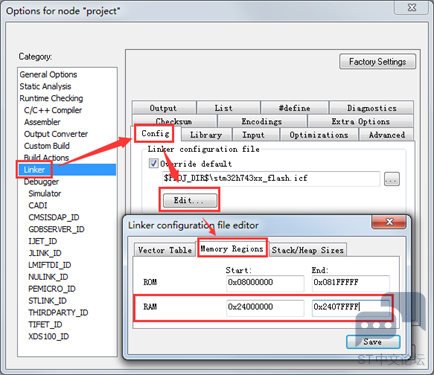

  系统栈大小分配:
/ b8 C3 A; s% y/ F& H7 P' S1 |  j7 ~) P6 g1 ?  F
, ?7 j/ V4 y- l5 F6 d3 F
1 p" P5 A7 \% W
  RAM空间用的AXI SRAM:) n, e5 h+ S' Y/ M* l0 G+ |
% r- A9 k) O" s
# P0 y, a6 x$ K7 y% e5 S/ d& g$ E) P  p

  11.     bsp_Init();        /* 硬件初始化 */
    ' H" d& d5 u6 V  R, C2 h
  12. 0 f& K% V( P  x. F; F! M0 B  v; J
  13.     PrintfLogo();    /* 打印例程名称和版本等信息 */
    6 s: K7 v4 @. H
  14. 6 B$ [; M+ H: U
  15.     DemoFatFS();    /* SD卡测试 */( [$ e: q. R2 S7 [1 f$ u, g

* {6 y# N& h, F7 ZV7开发板的SD卡接口是用的SDMMC1,而这个接口仅支持AXI SRAM区访问,其它SRAM和TCP均不支持。
' n' n5 `& I, `, o实验操作:
+ {' @3 G- H% k! Q: A5 t' `" Z
6 z; f' g8 ~4 z/ n# Z测试前务必将SD卡插入到开发板左上角的卡座中。
5 Y& I$ d! r& t5 g* V% F支持以下6个功能,用户通过电脑端串口软件发送数字1-6给开发板即可  ~) w1 v1 ]; k1 {
printf("1 - 显示根目录下的文件列表\r\n");$ H/ W+ _- }2 C# |0 C
printf("2 - 创建一个新文件armfly.txt\r\n");/ |5 j! m. R( i
printf("3 - 读armfly.txt文件的内容\r\n");
3 [' q' j9 o4 o3 j5 u* sprintf("4 - 创建目录\r\n");
/ x( g! x' Q8 a5 Tprintf("5 - 删除文件和目录\r\n");. `6 a# P6 c7 {& l" B. |( S
printf("6 - 读写文件速度测试\r\n");
0 T& U' g" D- K$ P) U9 f4 U  V上电后串口打印的信息:  v- z, A' D( k1 M9 M& {7 X' A
, ~1 U( ^; v5 x* i
& v) g! h+ a1 c* P# Q) v. k! Y, k9 t
6 s" p6 Y' u& \
$ p: j& _+ a& `. \+ [; i/ L程序设计:( l$ [: J# q5 K, _

  系统栈大小分配:6 ~4 z/ y2 q6 o* Y4 H& c3 ~9 {( G
) x, L3 d$ C7 {- t+ l, U! A
% k9 a. y9 h" {3 Y. X. K1 A- M
, Y# [' m( k$ k3 |
  RAM空间用的AXI SRAM:
& f: z1 O3 d0 m1 m, V6 w0 |( Q0 {6 m. S6 E; S

/ k" F6 b2 m1 _: c+ ~, j. M主程序实现如下操作:* o5 g1 q- ]- \* G
, R; R% P9 s( j3 k  上电启动了一个软件定时器,每100ms翻转一次LED2。
% S& r. I8 m9 w$ [% b" T! j7 ^   支持以下6个功能,用户通过电脑端串口软件发送数字给开发板即可:
' j- ^! h2 D' @9 b- d0 q 1 - 显示根目录下的文件列表
3 ?" O% Q; I. D' [* ^: s' E/ x4 T  2 - 创建一个新文件armfly.txt% V5 S' E5 A" V6 }' g
3 - 读armfly.txt文件的内容, M# p. `0 L# ?, Q
4 - 创建目录
0 D) z' a+ Q2 J" ?. ~4 B  H  5 - 删除文件和目录
. Z+ ~& X' w! _; y- p; X  6 - 读写文件速度测试
