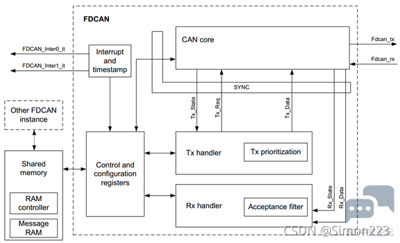

下图说明了FDCAN框图。4 f/ y! h! c5 v
6 h/ {: x" l9 |: W4 _0 P% G& U+ D- k+ H" l) B9 }* z/ L
& v' `0 {5 v3 o  S) z* c: q+ B
# G# w* n2 Y7 k2 [9 k5 O1 u
7 Q* Y. A0 T  ~  U/ G7 J' x# T, S" H; o通过这个框图要了解到以下信息:
5 v" t- s" U0 @. b5 Z' ]+ I1 K$ a
(1)CANFD1和CANFD2共用一个RAM空间。
* M; {: G7 N% u+ x1 Q* P& r: ]$ s: S( y- M
(2)每个CANFD都有自己的内核。
9 _! d4 i# M- N% i& P/ |1 `9 i
( ~* E; z% M+ ~2 I5 I(3)CAN内核实现协议控制和收发移位寄存器。
& Y# B7 h( d1 e& t; X  T9 u! u% p, z
(4)Tx handler控制消息从CAN消息RAM到CAN内核。
% }/ ^# Y& |7 x& M
4 j! g, _5 O% D# X8 ?. E  g(5)Rx handler控制CAN内核到CAN消息RAM。
9 _6 \; p# Q- G

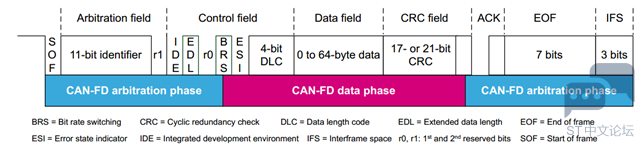

8 y+ \$ q) w# |. V0 ~91.2.3 CAN FD格式
9 b' \* e, _9 z# l  _/ U9 S8 N
. v, S0 r3 r! C) h2 {$ ~
: T9 w. v; r/ E% `. b9 i, |
& F6 S6 u7 C2 a; b6 a. h: z, m, g0 ?7 Z$ ~0 x5 D
第一个仲裁阶段(The first arbitration phase)是一条消息,其中包含:
$ R$ h. G7 [& g  ]' L
, N9 U6 Q8 z. }  L  O(1)帧开始(SOF)。2 N" k6 |- m6 U2 h5 x
) A, m- I% i! F" s+ @2 j(2)ID号和其他位,指示消息的目的(提供或请求数据),以及速度和格式配置(CAN或CAN-FD)。
+ d6 M  E% N% h, j5 @4 E: R3 K4 ~' z, N0 l
0 q& c& K% s) X/ [数据传输阶段(The data transmission phase)包括:
$ d, W% j8 X" T  z  s7 y9 g+ j9 G: ]8 v$ Y2 h& ]
(1)数据长度代码(DLC),指示消息包含多少数据字节。
* b" C: }% U4 W+ [. s4 C. q  C, k" d& e& w0 R; u
(2)用户希望发送的数据。
; Z* p- x& e$ ~, H
' A( A' F9 E" T) K. W' W9 y4 |8 e1 `9 M(3)检查循环冗余序列(CRC)。
6 f. T0 O# j4 M1 n+ |
& S/ J8 ]$ a- L1 V) c(4)显性位。6 j( r5 ~4 T. p# L* S
# W% h; m5 h  m
第二个仲裁阶段(The second arbitration phase)包含:( S1 U& z4 U5 Q9 [1 a2 F6 ^5 x; o
6 ?- x' o) O# u* @% m(1)总线上其他节点发送的确认(ACK)的接收器(如果至少有一个接收器成功收到消息). H" ]" H/ G! P8 n
" H$ R! B) ^$ p/ N2 d  b- U(2)帧尾(EOF),在IFS期间不传输任何消息:目标是将当前帧与下一帧分开。
, k! b* `+ n' P) C1 a  Q& o- ]" I! M- F/ @* t' [" B
注意:对于29bit标识符帧,当添加18bit标识到第1个仲裁阶段的IDE bit之后与标准CAN FD是类似的。

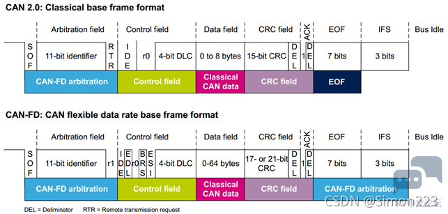

标准帧和CAN FD的区别:: F% y. s* w- e& t  O2 ^
- u; p& ~6 O8 m  q! P
3 I# w& H: z+ e
7 V+ j. |# T- ?) ^0 F/ y
$ l3 e. f# O( S+ e& a. R/ e( g4 a3 m) \# m8 b) v8 Y$ h! y! p% \
标识符后,CAN 2.0和CAN-FD具有不同的作用:
* T% M- A; K7 X2 a3 `. R3 o( i7 d7 @" S' g# J" W
(1)CAN 2.0发送RTR位以精确确定帧类型:数据帧(RTR为主要)或远程帧(RTR)是隐性的)。0 [; p8 m0 o- z  S; {2 o/ D7 a* L
4 r# ?1 O3 V; d# M(2)由于CAN-FD仅支持数据帧,因此始终发送占优势的RRS(保留)。8 @! K' L2 a5 l2 t
, f" P& s1 ^% p5 Y+ P$ \5 t
IDE位保持在相同位置,并以相同的动作来区分基本格式(11位标识符)。请注意,在扩展格式的情况下,IDE位以显性或隐性方式传输(29位标识符)。, |8 a4 R' P4 E% t7 A/ {4 P
" M. S5 T, b9 e; z与CAN 2.0相比,在CAN-FD帧中,在控制字段中添加了三个新位:2 |9 p; o& x) m) s8 F
8 A/ p* [& A1 {0 h3 p5 X6 P5 w(1)扩展数据长度(EDL)位:隐性表示帧为CAN-FD,否则该位为显性(称为R0)在CAN 2.0帧中。; ]  Z( _! v/ W
/ _- g  q  k! t0 ?(2)比特率切换(BRS):指示是否启用两个比特率(例如,当数据阶段位以不同的比特率传输到仲裁阶段)。
( g- ?; Q8 {( K2 V* E1 b5 A- s6 z* |, G% \6 W# I
(3)错误状态指示器(ESI):指示节点处于错误活动模式还是错误被动模式。
1 o  r- D7 R9 l: Y. h2 M
3 w5 Z- |- P% R控制字段的最后一部分是数据长度代码(DLC),它具有相同的位置和相同的长度(4位),用于CAN 2.0和CAN-FD。 DLC功能在CAN-FD和CAN 2.0中相同,但CAN-FD有很小变化(下表中的详细信息)。 CAN-FD扩展帧允许单个消息中发送64个数据字节,而CAN 2.0有效负载数据最多可以发送8个字节。6 u% J3 R+ [: ^' a- Y. _3 C

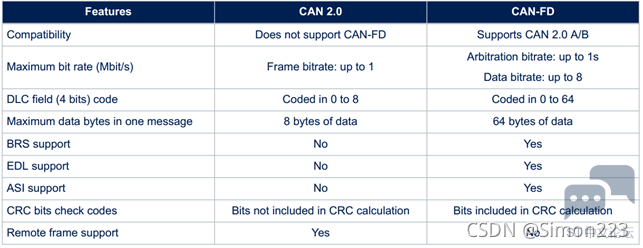

另外,为了确保CAN-FD帧的鲁棒性,填充位机制支持CRC字段。下表总结了CAN-FD和CAN 2.0之间的主要区别。 提供的主要功能与CAN 2.0相比,CAN FD的改进之处在于数据有效负载的增加和速度的提高由CAN-FD中可用的BRS,EDL和ESI位来确保。
