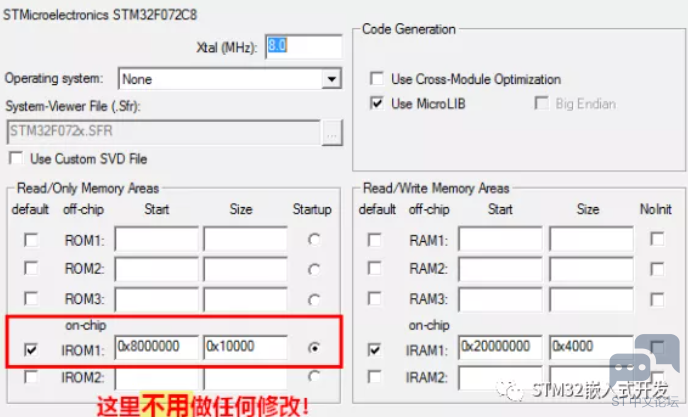

    写入到程序中:) F7 x6 x2 @, h4 g& H2 t$ v
    选项配置中:Flash地址与大小不用做任何修改!
    HEX文件:
    串口打印输出:

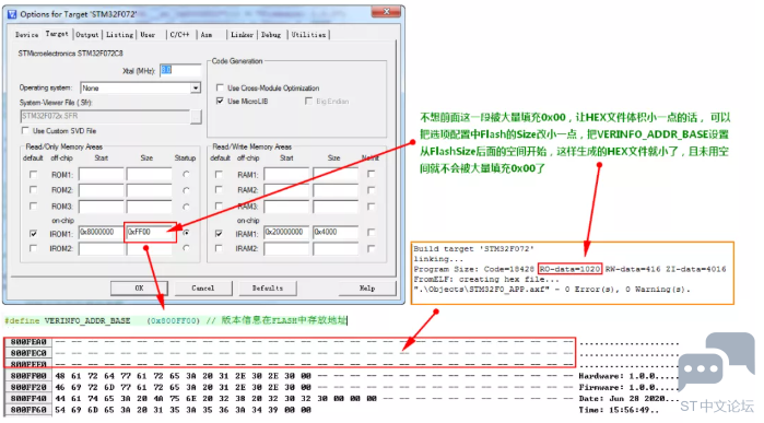

上述方法的缺点
    上述操作可行, 但是有一个缺点:就是生成的bin文件都是满flash大小的, 造成每次烧录都是整个flash读写。
    其实这个可以把存放地址放到前面,比如偏移1K的地方,都不用改指定地址。
    按照上述操作,程序末尾到VERINFO_ADDR_BASE地址这一段会被填充成0x00。根据需要可以修改VERINFO_ADDR_BASE减小地址,或者说不强制指定地址,由编译器自动分配,但这样就要去找相应的版本标识字符串了。
优化方法
    不想前面这一段被大量填充0x00,让HEX文件体积小一点的话, 可以把选项配置中Flash的Size改小一点,把VERINFO_ADDR_BASE设置成从FlashSize后面的空间开始,这样生成的HEX文件就小了,且未用空间就不会被大量填充0x00了。
    方法如下:
