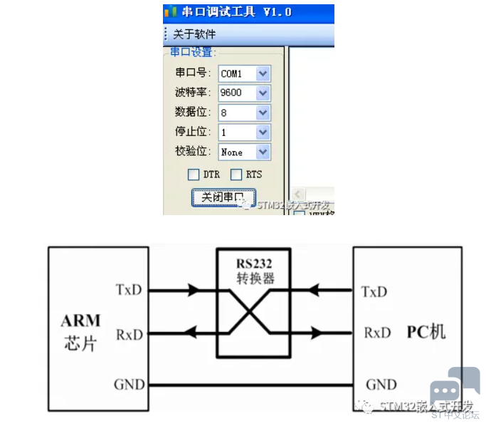

如何使用串口通讯,你需要知道的几个重要的知识点:
- r' m0 P; q0 Q) K" K
  • 波特率,数据传输的速度,如上图设置为9600,那么程序中也要设置为9600
  • 硬件连接,接收、发送交叉连接,如上图TxD->RxD,RxD->TxD
  • 停止位
  • 奇偶校验
  • 硬件数据流

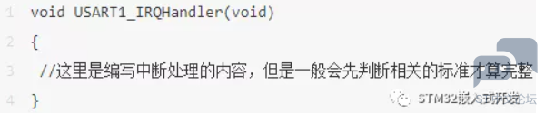

    使用库函数开发,所有的中断函数都是已经存在的,只是中断函数里面没有处理任何事情而已。中断函数如下:
    完整的串口中断函数:

    把程序编译烧写到STM32然后用串口转USB模块连接到电脑,在串口调试工具设置好波特率,打开串口。正常的话,那发送什么到STM32单片机,串口工具上就会收到什么。
