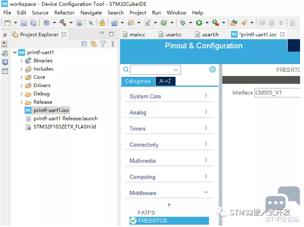

    在STM32CubeIDE中直接可以配置FreeRTOS,如上图。
    FreeRTOS资料多、生态活跃,在Cube中通过配置界面,三两下上手这款操作系统,推荐拿来入门。

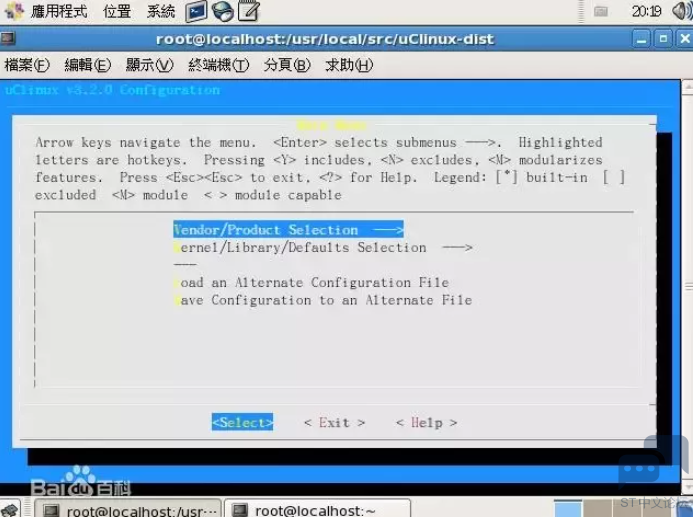

    μClinux是一种优秀的嵌入式Linux版本,其全称为micro-control Linux,从字面意思看是指微控制Linux。
    同标准的Linux相比,μClinux的内核非常小,但是它仍然继承了Linux操作系统的主要特性,包括良好的稳定性和移植性、强大的网络功能、出色的文件系统支持、标准丰富的API,以及TCP/IP网络协议等。因为没有MMU内存管理单元,所以其多任务的实现需要一定技巧。
    μClinux在结构上继承了标准Linux的多任务实现方式,分为实时进程和普通进程,分别采用先来先服务和时间片轮转调度,仅针对中低档嵌入式CPU特点进行改良,且不支持内核抢占,实时性一般。
    综上可知,μClinux最大特点在于针对无MMU处理器设计,这对于没有MMU功能的STM32F103来说是合适的,但移植此系统需要至少512KB的RAM空间,1MB的ROM/FLASH空间,而STM32F103拥有256K的FLASH,需要外接存储器,这就增加了硬件设计的成本。
    μClinux结构复杂,移植相对困难,内核也较大,其实时性也差一些,若开发的嵌入式产品注重文件系统和与网络应用则μClinux是一个不错的选择。

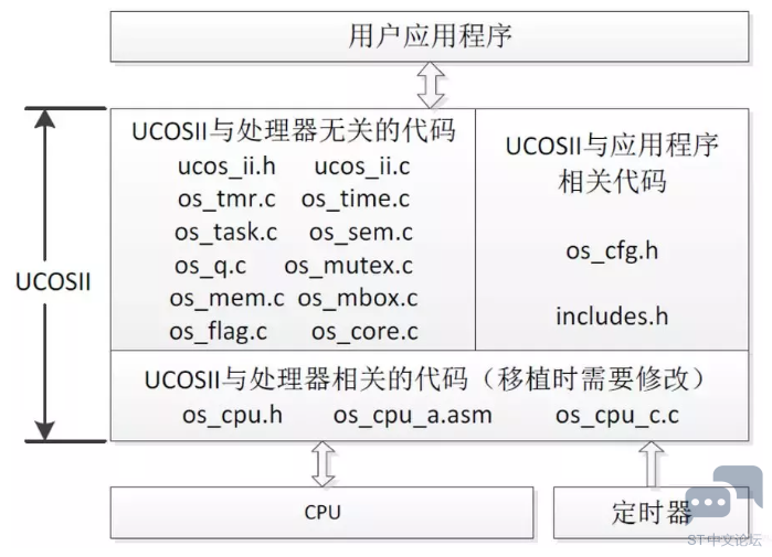

    μC/OS-II是在μC/OS的基础上发展起来的,是用C语言编写的一个结构小巧、抢占式的多任务实时内核。μC/OS-II能管理64个任务,并提供任务调度与管理、内存管理、任务间同步与通信、时间管理和中断服务等功能,具有执行效率高、占用空间小、实时性能优良和扩展性强等特点。
    在文件系统的支持方面,由于μC/OS-II是面向中小型嵌入式系统的,即使包含全部功能,编译后内核也不到10 KB,所以系统本身并没有提供对文件系统的支持。但是μC/OS-II具有良好的扩展性能,如果需要也可自行加入文件系统的内容。
    在对硬件的支持上,μC/OS-II能够支持当前流行的大部分CPU,μC/OS-II由于本身内核就很小,经过裁剪后的代码最小可以为2KB,所需的最小数据RAM空间为4 KB,μC/OS-II的移植相对比较简单,只需要修改与处理器相关的代码就可以。
    综上可知,μC/OS-II是一个结构简单、功能完备和实时性很强的嵌入式操作系统内核,针对于没有MMU功能的CPU,它是非常合适的。它需要很少的内核代码空间和数据存储空间,拥有良好的实时性,良好的可扩展性能,并且是开源的,网上拥有很多的资料和实例,所以很适合向STM32F103这款CPU上移植。

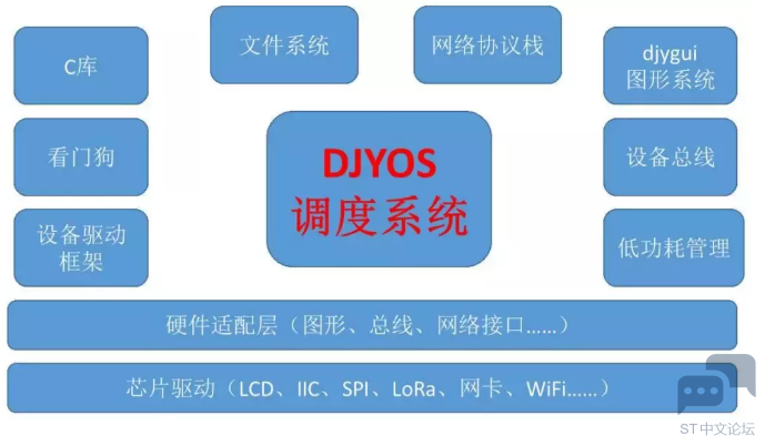

7 都江堰
    都江堰操作系统,简称djyos,得名于一个伟大的水利工程:都江堰。
    与传统操作系统不同,djyos不是以线程而是以事件为调度核心,这种调度算法使程序员摆脱模拟计算机执行过程编写程序的思维方式,而是按人类认知世界的方式编写应用程序,就如同在嵌入式编程中引入了VC似的。
    djyos的调度算法使程序员可以摆脱线程和进程的束缚,djyos没有有关线程的api,一个完全不懂线程知识的程序员也可以顺利地在djyos下编写应用程序。
    djyos 操作系统是以事件为核心进行调度的,这种调度策略使程序员可以按人类认知事物的习惯而不是计算机的习惯来编程。
