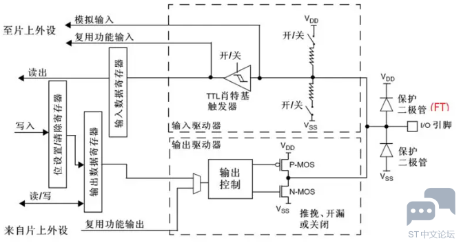

GPIO基本结构
  @/ W) t* Q( b# {/ H每个GPIO内部都有这样的一个电路结构,这个结构在本文下面会具体介绍。
: c6 ?" G5 F* J+ h* D
" R& I0 S0 @9 h6 o" s
; S' \5 Y2 H9 m# y
  g4 d- {4 v4 K" F1 H. q, d保护二极管:IO引脚上下两边两个二极管用于防止引脚外部过高、过低的电压输入。当引脚电压高于VDD时,上方的二极管导通;当引脚电压低于VSS时,下方的二极管导通,防止不正常电压引入芯片导致芯片烧毁。但是尽管如此,还是不能直接外接大功率器件,须加大功率及隔离电路驱动,防止烧坏芯片或者外接器件无法正常工作。    2 ?9 |6 A' G4 j" |* W
P-MOS管和N-MOS管:由P-MOS管和N-MOS管组成的单元电路使得GPIO具有“推挽输出”和“开漏输出”的模式。这里的电路会在下面很详细地分析到。
) Y: h- p, Z- [: N' v8 H0 P
TTL肖特基触发器:信号经过触发器后,模拟信号转化为0和1的数字信号。但是,当GPIO引脚作为ADC采集电压的输入通道时,用其“模拟输入”功能,此时信号不再经过触发器进行TTL电平转换。ADC外设要采集到的原始的模拟信号。2 D: C- d2 A) E3 S+ E
    这里需要注意的是,在查看《STM32中文参考手册V10》中的GPIO的表格时,会看到有“FT”一列,这代表着这个GPIO口时兼容3.3V和5V的。如果没有标注“FT”,就代表着不兼容5V。STM32的GPIO工作方式    GPIO支持的输入输出模式:

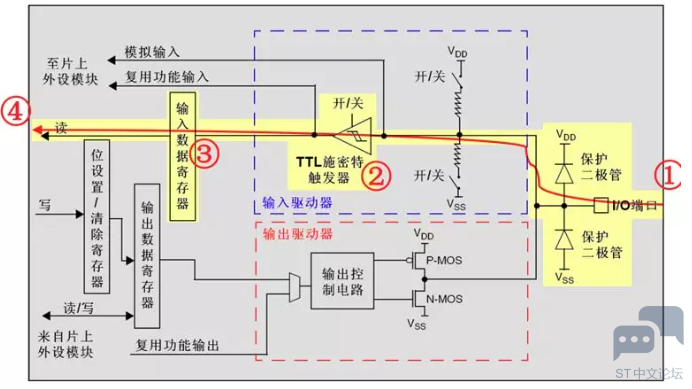

浮空输入模式
7 A% t0 d. V9 u) [% i6 X
/ l$ z3 o7 X3 Q+ {1 y: m+ Y) x
9 G: y) P3 c& E  O$ u9 I5 y
! \4 G- {5 }( B, @5 z
/ s3 p$ `' B1 ?- d6 ?, C
* Z# Y) k: f/ M* n- v; [  E
浮空输入模式下,I/O端口的电平信号直接进入输入数据寄存器。也就是说,I/O的电平状态是不确定的,完全由外部输入决定;如果在该引脚悬空(在无信号输入)的情况下,读取该端口的电平是不确定的。

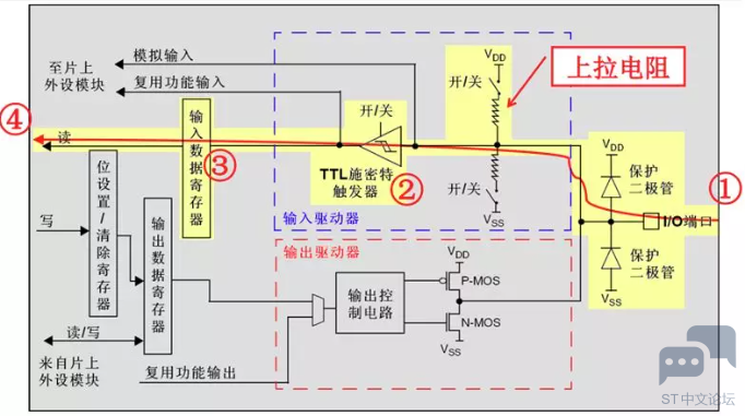

上拉输入模式
+ s, c8 Q$ d. ~$ D( e2 K" \! V; }9 g  y
/ b5 s4 K8 X3 S) R5 n/ X$ d
8 a. s/ |' F. q
5 S0 m7 J$ d" C0 z# G+ h5 h0 W' }
. H9 W; `& y7 l4 S$ T: t
3 Q) J8 N, Q2 v    上拉输入模式下,I/O端口的电平信号直接进入输入数据寄存器。但是在I/O端口悬空(在无信号输入)的情况下,输入端的电平可以保持在高电平;并且在I/O端口输入为低电平的时候,输入端的电平也还是低电平。

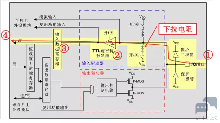

/ S8 t2 E$ u  V+ `下拉输入模式# O& T  L" O* v: V% I' G
5 [+ E6 j$ \1 D( J
4 I" S% o8 ~8 B% L% e
1 P3 X4 k: @) @1 r
; P7 u& v% g6 I; G/ A
; R  p! j1 X3 G- d; D    下拉输入模式下,I/O端口的电平信号直接进入输入数据寄存器。但是在I/O端口悬空(在无信号输入)的情况下,输入端的电平可以保持在低电平;并且在I/O端口输入为高电平的时候,输入端的电平也还是高电平。

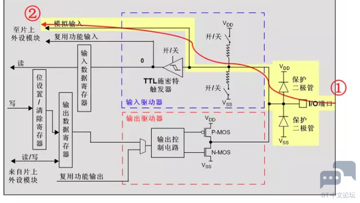

模拟输入模式
2 q3 u8 j' ]$ Z7 _/ `
# i7 Y* J7 d* C$ H9 `& J9 e" B
8 x" c/ a9 W& s: O! B: m
/ v6 {  E' @! T
% e, l5 h5 j) O2 K: n1 K
8 l9 p6 R9 ?1 R" b  ]
    模拟输入模式下,I/O端口的模拟信号(电压信号,而非电平信号)直接模拟输入到片上外设模块,比如ADC模块等等。$ A  g4 g: F* F5 s6 i3 }) [; H

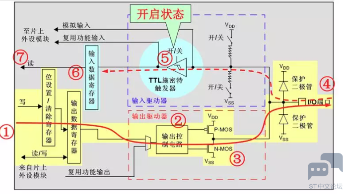

开漏输出模式
* y- h$ P0 i- x# ]2 v% m$ K4 o* V& n0 v3 ^& h- V& a" u4 l3 S
7 l. H% g4 t/ Q7 T. s5 l& ~  q/ v
- e! f  U( r; x+ A: q2 T' ]
7 J0 A: E2 u! @/ n5 r
7 M! r, D' E( Y7 n

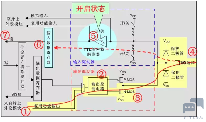

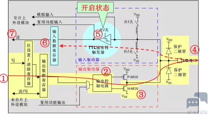

    开漏输出模式下,通过设置位设置/清除寄存器或者输出数据寄存器的值,途经N-MOS管,最终输出到I/O端口。这里要注意N-MOS管,当设置输出的值为高电平的时候,N-MOS管处于关闭状态,此时I/O端口的电平就不会由输出的高低电平决定,而是由I/O端口外部的上拉或者下拉决定;当设置输出的值为低电平的时候,N-MOS管处于开启状态,此时I/O端口的电平就是低电平。同时,I/O端口的电平也可以通过输入电路进行读取;注意,I/O端口的电平不一定是输出的电平。

8 I( c9 ~' i! n7 O$ A2 M, V    开漏复用输出模式,与开漏输出模式很是类似。只是输出的高低电平的来源,不是让CPU直接写输出数据寄存器,取而代之利用片上外设模块的复用功能输出来决定的。$ g% \1 H) l9 `. _$ [
推挽输出模式
% Z8 B6 L: n" @: E' t7 p6 e2 L1 @9 J" J* s7 ^9 S* x- p
! h) e6 J3 ?+ K# V# w2 A- u/ Q
: ]) T3 o% m7 \( s9 w
; p2 b+ F- |/ h
7 V) @4 i6 B# G# y: \

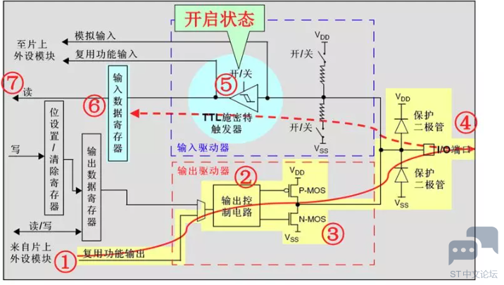

    推挽输出模式下,通过设置位设置/清除寄存器或者输出数据寄存器的值,途经P-MOS管和N-MOS管,最终输出到I/O端口。这里要注意P-MOS管和N-MOS管,当设置输出的值为高电平的时候,P-MOS管处于开启状态,N-MOS管处于关闭状态,此时I/O端口的电平就由P-MOS管决定:高电平;当设置输出的值为低电平的时候,P-MOS管处于关闭状态,N-MOS管处于开启状态,此时I/O端口的电平就由N-MOS管决定:低电平。同时,I/O端口的电平也可以通过输入电路进行读取;注意,此时I/O端口的电平一定是输出的电平。

6 Y) n5 m& a3 d, [    推挽复用输出模式,与推挽输出模式很是类似。只是输出的高低电平的来源,不是让CPU直接写输出数据寄存器,取而代之利用片上外设模块的复用功能输出来决定的。( O# b5 E; m9 F$ r. f$ y1 ~

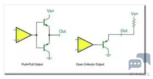

开漏输出和推挽输出的区别?3 G* x5 U& D; u% ?) E  ~/ H
    开漏输出:只可以输出强低电平,高电平得靠外部电阻拉高。输出端相当于三极管的集电极。适合于做电流型的驱动,其吸收电流的能力相对强(一般20ma以内);
" b4 M9 W# X9 F. }
推挽输出:可以输出强高、低电平,连接数字器件。    关于推挽输出和开漏输出,最后用一幅最简单的图形来概括: R5~67DL`K%4U{9$ELMCY{PD.png     该
" |# F9 J# }0 n% m
图中左边的便是推挽输出模式,其中比较器输出高电平时下面的PNP三极管截止,而上面NPN三极管导通,输出电平VS+;当比较器输出低电平时则恰恰相反,PNP三极管导通,输出和地相连,为低电平。右边的则可以理解为开漏输出形式,需要接上拉。
