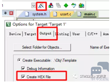

Keil5中生成hex文件的配置
    如上图,分别点击“魔术棒”-“Output选项卡”,勾选“Create HEX File”选项,确认即可。5 u* c& Y9 T: w

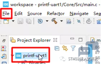

STM32CubeIDE中生成hex文件的配置
. [' W% {, \7 k# u
    如上图,先用鼠标点击选中项目名,之后点击菜单栏“File”-“Properties”。

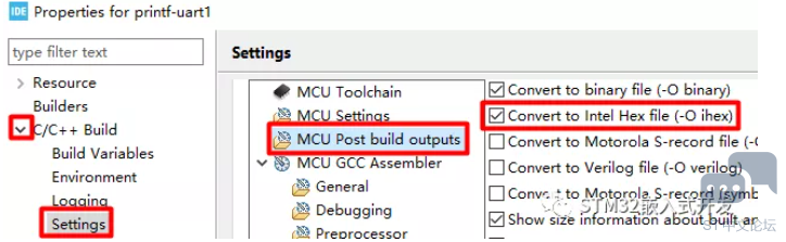

    如上图红框处,依次点击“C/C++ Build”-“MCU Post build outputs”,勾选“Convert to Intel Hex file”,应用并关闭窗口。

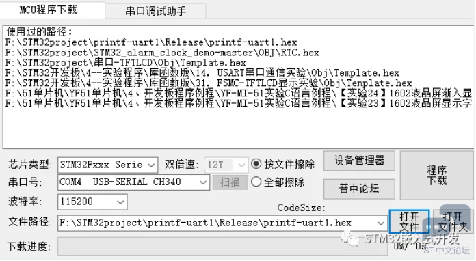

hex烧写
! Z5 h3 P0 |) z3 D4 r# T% j用ISP方式烧写程序,首先找来ISP烧写软件,之后进行如下步骤:
  • 选择芯片型号
  • 选择串口号
  • 设置波特率,可以默认为115200
  • “打开文件”,选择要下载的hex文件
  • 点击“程序下载”,开始烧写程序
    4 l/ d4 ^$ W; ~; X
    3 _# t; J0 `) _, u8 |& ?$ k: ]
    带ISP下载功能的串口工具如下图所示。
    调试单片机程序时,通常下载的是Hex文件。由于在Hex文件中已经包含了地址信息,在上述下载步骤中不需要设置内存地址。

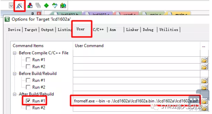

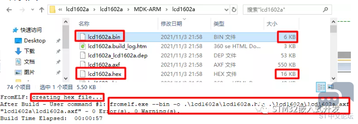

1 d8 V; |# p2 I# H) O7 Q# K$ ^Keil5中生成Bin文件配置
    如上图,点击魔术棒,在“User”选项卡中勾选“After Build/Rebuild”下的“Run #1”。
4 \/ L0 z: V0 j# C+ p& F8 P
    在后面“User Command”一栏中填写如下用户自定义命令:3 b% F! }+ D$ y
fromelf.exe --bin -o .\lcd1602a\lcd1602a.bin .\lcd1602a\lcd1602a.axf    这个自定义命令在编译生成Hex文件之后执行,通过“formelf.exe”工具生成基于.axf文件的.bin文件。如下图,按修改时间排序也可以知道.bin文件是在.axf文件之后生成的。Hex文件是用ASCII来表示数据,而且附加了地址信息,相对Bin文件要大一些。

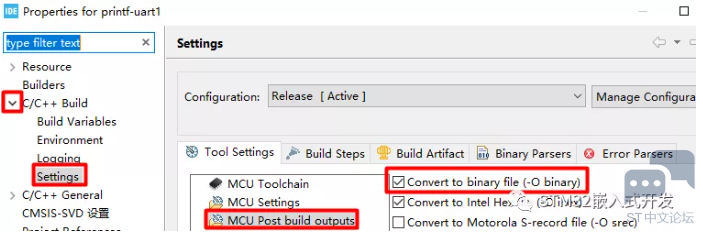

STM32CubeIDE中生成Bin的配置
& G- ]1 f0 \5 n- t) H1 b. \
    如上图,只需要勾选“Convert to binary file”即可。    平时调试STM32单片机程序用的是Hex文件,而在IAP升级固件时要用到Bin文件,IAP升级固件相关文章请移步此处:详解STM32在线IAP升级。0 ]" a0 J9 |" y8 g6 v3 C  d
