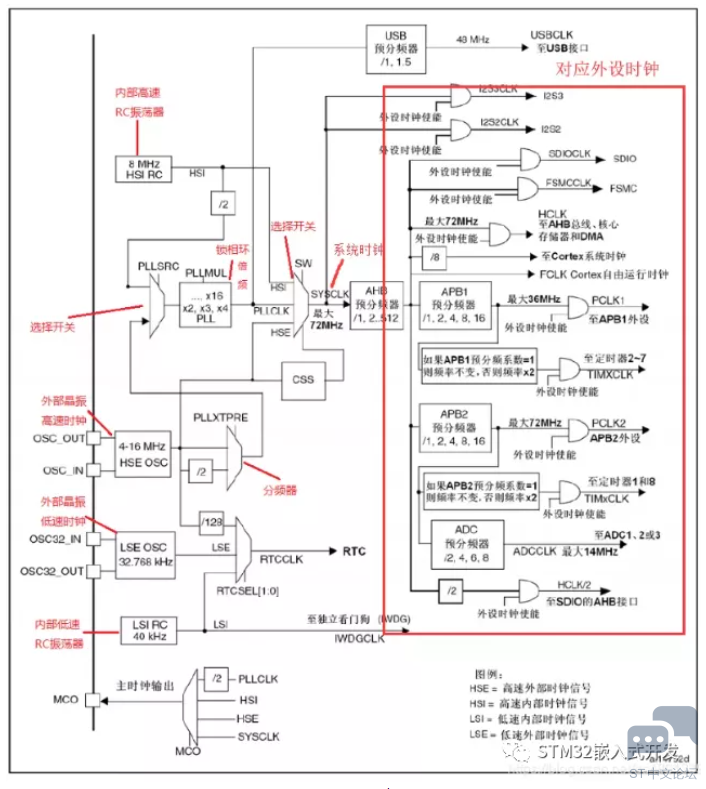

    STM32本身十分复杂,外设非常多,任何外设都需要时钟才能启动,但并不是所有的外设都需要系统时钟那么高的频率,如果都用高速时钟势必造成浪费。同一个电路,时钟越快功耗越大、抗电磁干扰能力越弱。复杂的MCU采用多时钟源的方法来解决这些问题。如下图,是STM32的时钟系统框图。
6 P- Z1 y5 }, y5 k) t8 c" c/ z
% q. s5 j: M# X& W; D
如上图左边的部分,看到STM32有4个独立时钟源,HSI、HSE、LSI、LSE。
* u8 i9 K& p0 [4 [
  • HSI是高速内部时钟,RC振荡器,频率为8MHz,精度不高。% f+ s  b! U2 \2 e* p
  • HSE是高速外部时钟,可接石英/陶瓷谐振器,或者接外部时钟源,频率范围为4MHz~16MHz。  y+ f0 t: o* [2 e3 B9 G$ X
  • LSI是低速内部时钟,RC振荡器,频率为40kHz,提供低功耗时钟。 ( Y$ w6 S$ _5 G: x' R# E
  • LSE是低速外部时钟,接频率为32.768kHz的石英晶体。
    ; q: u7 @# S$ \) V
    时钟树的右边红色框中,则是系统时钟通过AHB预分频器,给相对应的外设设置相对应的时钟频率。
    其中LSI、LSE是作为IWDGCLK(独立看门狗)时钟源和RTC时钟源使用。而HSI、HSE以及PLLCLK经过分频或者倍频作为系统时钟SYSCLK来使用。
    PLL为锁相环倍频输出,其时钟输入源可选择为HSI/2、HSE或者HSE/2。倍频可选择为2~16倍,但是其输出频率最大不得超过72MHz。通过倍频之后作为系统时钟的时钟源。

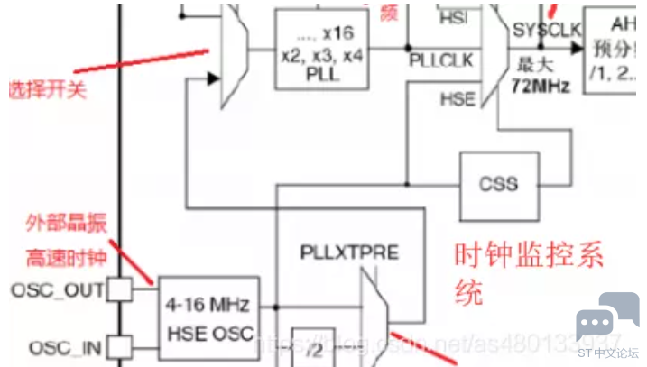

    Keil编写程序是默认的时钟为72Mhz,其实是这么来的:
    外部高速晶振HSE提供的8MHz(大小与电路板上的晶振相关)通过PLLXTPRE分频器后,进入PLLSRC选择开关,进而通过PLLMUL锁相环进行倍频(x9)后,为系统提供72MHz的系统时钟SYSCLK。之后是AHB预分频器对时钟信号进行分频,然后为低速外设提供时钟。相关文章推荐:时钟失效之后,STM32还能运行?
    内部RC振荡器HSI为8MHz,2分频后是4MHz,进入PLLSRC选择开关,通过PLLMUL锁相环进行倍频(最大x16)后为64MHz。

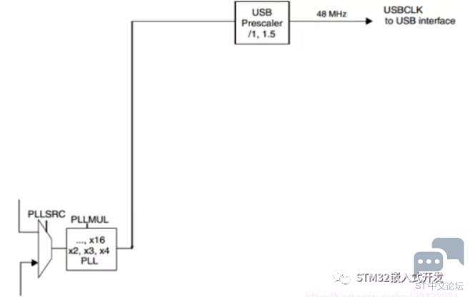

USB时钟
    如上图,STM32的USB时钟不能超过48MHz,因此如果时钟源为72MHz,就需要进行1.5分频。
    如果时钟源为48MHZ,则进行1分频即可。

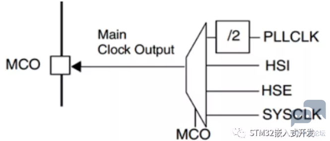

把时钟信号输出到外部
    STM32可以选择一个时钟信号输出到MCO脚(PA8)上,可以选择为PLL输出的2分频、HSI、HSE、或者系统时钟,可以把时钟信号输出供外部使用。
AHB分频器    如时钟树图右边的部分,系统时钟通过AHB分频器给外设提供时钟。从左到右可以简单理解为:    系统时钟->AHB分频器->各个外设分频倍频器->外设时钟的设置。
    右边部分为:系统时钟SYSCLK通过AHB分频器分频后送给各模块使用,AHB分频器可选择1、2、4、8、16、64、128、256、512分频。其中AHB分频器输出的时钟送给5大模块使用:
  • 内核总线:送给AHB总线、内核、内存和DMA使用的HCLK时钟。 " z' I+ t$ \9 L. G& \; i
  • Tick定时器:通过8分频后送给Cortex的系统定时器时钟。
    0 u6 S% ]5 b9 [0 P7 B
  • I2S总线:直接送给Cortex的空闲运行时钟FCLK。 , N6 m% W: a7 A0 M4 X
  • APB1外设:送给APB1分频器。APB1分频器可选择1、2、4、8、16分频,其输出一路供APB1外设使用(PCLK1,最大频率36MHz),另一路送给通用定时器使用。该倍频器可选择1或者2倍频,时钟输出供定时器2-7使用。
    . X* ~! G  {8 @$ a% C
  • APB2外设:送给APB2分频器。APB2分频器可选择1、2、4、8、16分频,其输出一路供APB2外设使用(PCLK2,最大频率72MHz),另一路送给高级定时器。该倍频器可选择1或者2倍频,时钟输出供定时器1和定时器8使用。另外,APB2分频器还有一路输出供ADC分频器使用,分频后送给ADC模块使用。ADC分频器可选择为2、4、6、8分频。需要注意的是,如果APB预分频器分频系数是1,则定时器时钟频率(TIMxCLK)为PCLKx。否则,定时器时钟频率将为 APB 域的频率的两倍:TIMxCLK = 2xPCLKx。

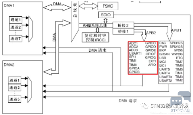

APB1和APB2的对应外设
    F1系列中,APB1上面连接的是低速外设,包括电源接口、备份接口、CAN、USB、I2C1、I2C2、USART2、USART3、UART4、UART5、SPI2、SP3等。
    APB2上面连接的是高速外设,包括UART1、SPI1、Timer1、ADC1、ADC2、ADC3、所有的普通I/O口(PA-PE)、第二功能I/O(AFIO)口等。
    具体可以在stm32f10x_rcc.h中查看外设挂在哪个时钟下。
