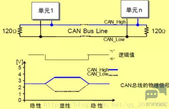

    CAN 是Controller Area Network 的缩写(以下称为CAN),该通信使用的是ISO11898标准,该标准的物理层特征如下图所示。

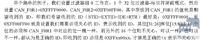

    此外过滤器可配置为,屏蔽位模式和标识符列表模式。
    在屏蔽位模式下,标识符寄存器和屏蔽寄存器一起,指定报文标识符的任何一位,应该按照“必须匹配”或“不用关心”处理。. Q+ H- u' h/ @& Y) W
    而在标识符列表模式下,屏蔽寄存器也被当作标识符寄存器用。因此,不是采用一个标识符加一个屏蔽位的方式,而是使用2个标识符寄存器。接收报文标识符的每一位都必须跟过滤器标识符相同。相关文章:CAN总线详解。
    一般也都是使用标识符列表模式,这里使用的也是标识符列表模式。滤波过程举例如下:$ p1 d2 O. I  t* {! W2 x( t9 J% l3 _

    这里的CAN_FilterId和CAN_FilterMaskId是配合使用的,意思是CAN_FilterId指出需要屏蔽ID的什么内容,什么格式;CAN_FilterMaskId是指CAN_FilterId的每一位是否需要过滤,若CAN_FilterMaskId在某位上是1的话,ID对应位上的数值就必须和CAN_FilterId该位上的一样,保持一致,反之则是“不关心”。" z( x3 y# K  X3 B: a- K- {8 O4 f; m1 X
上述程序的设置的含义就是:只接收来自0x1314的数据,屏蔽其他ID的数据。

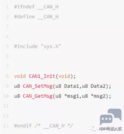

    代码也是非常简单的,这里贴出了主机和从机的can.c和can.h两个文件。
从机相关代码
can.c文件:

can.h文件
主机相关代码
    这里主机代码大部分是和从机类似的,就只贴出不同的地方了。% N8 O9 _% ?# [0 X  b8 x
