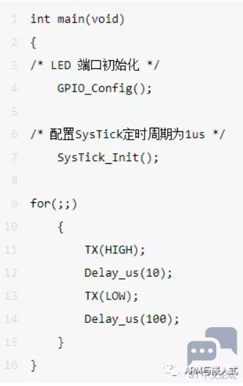

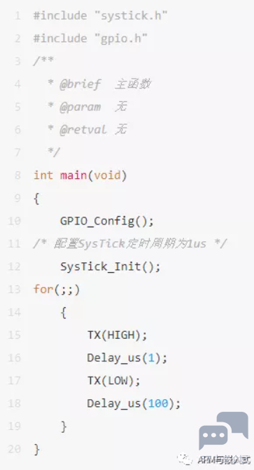

    在main函数中检验Delay_us的执行时间:

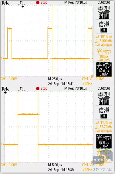

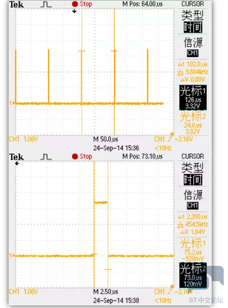

    示波器的观察结果:
    可见Delay_us(100),执行了大概102us,而Delay_us(1)执行了2.2us。
    更改一下main函数的延时参数:
    示波器的观察结果:
    可见Delay_us(100),执行了大概101us,而Delay_us(10)执行了11.4us。
    结论:此延时函数基本上还是可靠的。

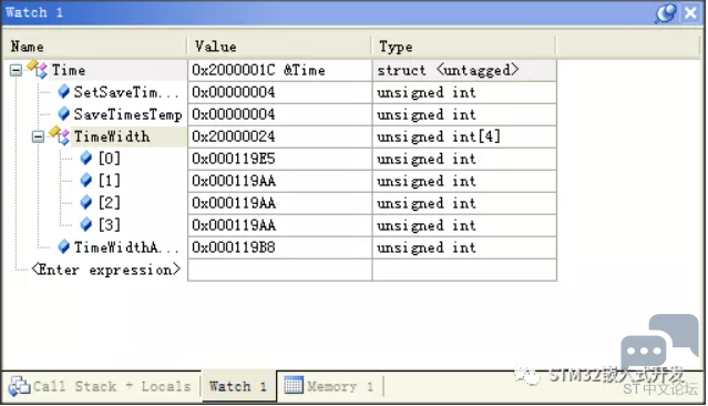

    怎么去看检测结果呢?用调试的办法,打开调试界面后,将Time变量添加到Watch一栏中。然后全速运行程序,既可以看到Time中保存变量的变化情况,其中TimeWidthAvrage就是最终的结果。
    可以看到TimeWidthAvrage的值等于0x119B8,十进制数对应72120,滴答定时器的一个滴答为1/72M(s),所以Delay_us(1000)的执行时间就是72120*1/72M (s) = 0.001001s,也就是1ms。验证成功。

软件测试方法
    操作起来复杂,由于在原代码基础上增加了测试代码,可能会影响到原代码的工作,测试可靠性相对较低。由于使用32位的变量保存systick的计数次数,计时的最大长度可以达到2^32/72M = 59.65 s。
示波器方法
    操作简单,在原代码基础上几乎没有增加代码,测试可靠性很高。由于示波器的显示能力有限,超过1s以上的程序段,计时效果不是很理想。但是,通常的单片机程序实时性要求很高,一般不会出现程序段时间超过秒级的情况。
