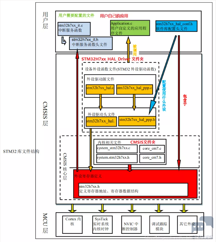

五、HAL库结构
说到STM32 的HAL库,就不得不提STM32CubeMX,其作为一个可视化的配置工具,对于开发者来说,确实大大节省了开发时间。

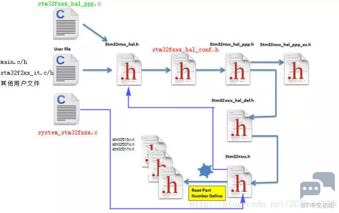

STM32CubeMX 就是以 HAL 库为基础的,且目前仅支持 HAL 库及 LL 库!首先看一下,官方给出的 HAL 库的包含结构:
+ z. T  V2 R) m- ~1 `
" Q, q# {4 P0 m( ?  H& ~- j/ }* z
, p/ h/ M) G: G/ K3 ]4 x* E
stm32f2xx.h 主要包含STM32同系列芯片的不同具体型号的定义,是否使用HAL库等的定义,接着,其会根据定义的芯片信号包含具体的芯片型号的头文件:

紧接着,其会包含 stm32f2xx_hal.h。
  • stm32f2xx_hal.h:stm32f2xx_hal.c/h 主要实现HAL库的初始化、系统滴答相关函数、及CPU的调试模式配置
  • stm32f2xx_hal_conf.h :该文件是一个用户级别的配置文件,用来实现对HAL库的裁剪,其位于用户文件目录,不要放在库目录中。
    : M' i9 @% f7 ]4 B# b6 Q( x
接下来对于HAL库的源码文件进行一下说明,HAL库文件名均以stm32f2xx_hal开头,后面加上_外设或者模块名(如:stm32f2xx_hal_adc.c):
  1. 库文件:
    # t) d9 Y, ^* T$ ^) l2 F0 F8 j
  2. stm32f2xx_hal_ppp.c/.h   <font color="rgb(87, 166, 74)"><i>// 主要的外设或者模块的驱动源文件,包含了该外设的通用API</i></font>( k& D1 ?4 C$ Q& |/ X
  3. stm32f2xx_hal_ppp_ex.c/.h  <font color="rgb(87, 166, 74)"><i>// 外围设备或模块驱动程序的扩展文件。这组文件中包含特定型号或者系列的芯片的特殊API。以及如果该特定的芯片内部有不同的实现方式,则该文件中的特殊API将覆盖_ppp中的通用API。</i></font>0 B/ h' d0 q0 c
  4. stm32f2xx_hal.c/.h    <font color="rgb(87, 166, 74)"><i>// 此文件用于HAL初始化,并且包含DBGMCU、重映射和基于systick的时间延迟等相关的API</i></font>6 Y' Z+ L* k+ b6 h  I3 u7 `" P
  5. 其他库文件
    * E. \7 ^0 _7 Z
  6. 用户级别文件:  X# A# S$ \- S& W
  7. stm32f2xx_hal_msp_template.c <font color="rgb(87, 166, 74)"><i>// 只有.c没有.h。它包含用户应用程序中使用的外设的MSP初始化和反初始化(主程序和回调函数)。使用者复制到自己目录下使用模板。</i></font>) @; m+ L8 X- S6 j; I
  8. stm32f2xx_hal_conf_template.h <font color="rgb(87, 166, 74)"><i>// 用户级别的库配置文件模板。使用者复制到自己目录下使用</i></font>4 O0 X) n' z% j  s# J: p
  9. system_stm32f2xx.c    <font color="rgb(87, 166, 74)"><i>// 此文件主要包含SystemInit()函数,该函数在刚复位及跳到main之前的启动过程中被调用。 **它不在启动时配置系统时钟(与标准库相反)**。 时钟的配置在用户文件中使用HAL API来完成。</i></font>8 w9 I% m! [" L% \8 n( F* F$ j
  10. startup_stm32f2xx.s    <font color="rgb(87, 166, 74)"><i>// 芯片启动文件,主要包含堆栈定义,终端向量表等</i></font>
    ! C, x/ c- |( y$ n. l
  11. stm32f2xx_it.c/.h    <font color="rgb(87, 166, 74)"><i>// 中断处理函数的相关实现</i></font>; O* A8 y# `: T2 R8 j
  12. main.c/.h
' z& _, I; ?7 s" o2 D# d8 ]

HAL 库最大的特点就是对底层进行了抽象。在此结构下,用户代码的处理主要分为三部分:
处理外设句柄(实现用户功能) 处理MSP 处理各种回调函数 外设句柄定义   用户代码的第一大部分:对于外设句柄的处理。HAL库在结构上,对每个外设抽象成了一个称为ppp_HandleTypeDef的结构体,其中ppp就是每个外设的名字。*所有的函数都是工作在ppp_HandleTypeDef指针之下。
  • 多实例支持:每个外设/模块实例都有自己的句柄。因此,实例资源是独立的
  • 外围进程相互通信:该句柄用于管理进程例程之间的共享数据资源。
