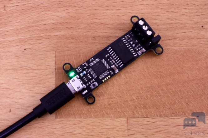

4 L& T- c: q/ Q) \7 q5 s这里推荐一个国外的炒鸡好用的开源工具CANable,ta有完全开源的软硬件及上位机支持,支持windos和linux Stock can并且都免驱,且支持Python。/ h6 V# n2 @5 Q4 W1 \1 l7 ]
而且远不止于此,经过我不断探索,在gitlhub各个大神仓库各种折腾。1 R* @2 F- Q4 C9 {6 q* f5 j2 T
我发现这个canable这个项目衍生出了很多开源固件,目前固件和支持的软件已经极为丰富。
7 J. @  p/ ?# f& x) v% l4 ~而且主芯片STM32F042/72支持USB DFU,可以通过USB直接更新固件,无缝切换多种上位机。

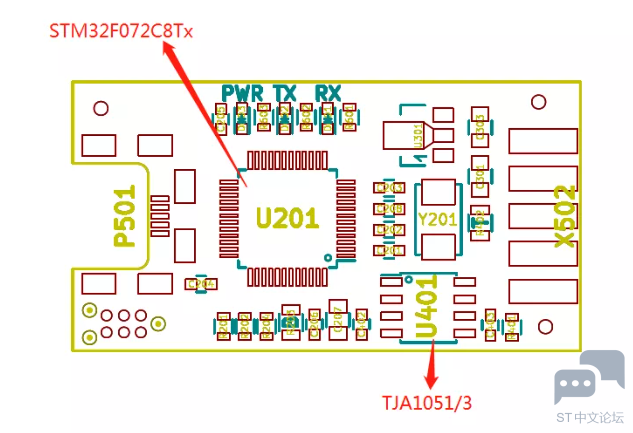

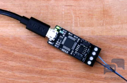

首先先看硬件项目
( r9 V4 r% w. P. r4 Z这个不带隔离的硬件设计是比较简单的,就是一块带usb和can的stm32f0 + CAN收发器TJA1051/3。, e$ a* Q0 w. c+ c; t
可惜的就是这颗stm32f0芯片现在价格涨得有点离谱了,之前在JLC打样做了几块,主芯片就去到40多大洋,加上pcb和smt,打样成本差不多投到100左右吧。
6 j& x3 G. R# b% q+ L# g2 @后来发现某宝上已经有商家把canable作出产品了,带隔离的价格也才100多,还带外壳配件,果断买了一个试试,某宝搜“开源 canable”就能找到,早知道就不用费劲自己打板了
- w5 S: J5 x9 p9 ]但是某宝上买的只提供了默认固件的相关资料,经过我不断探索,在gitlhub各个大神仓库各种折腾。
6 J3 T8 ^9 S5 C' ]我发现这个canable这个项目衍生出了很多开源固件,目前固件和支持的软件已经极为丰富,可以说可玩性极高。我甚至怀疑很多某宝和咸鱼上的山寨PCAN就是canable换了一个壳子和固件而已!!!

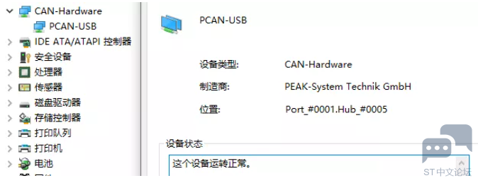

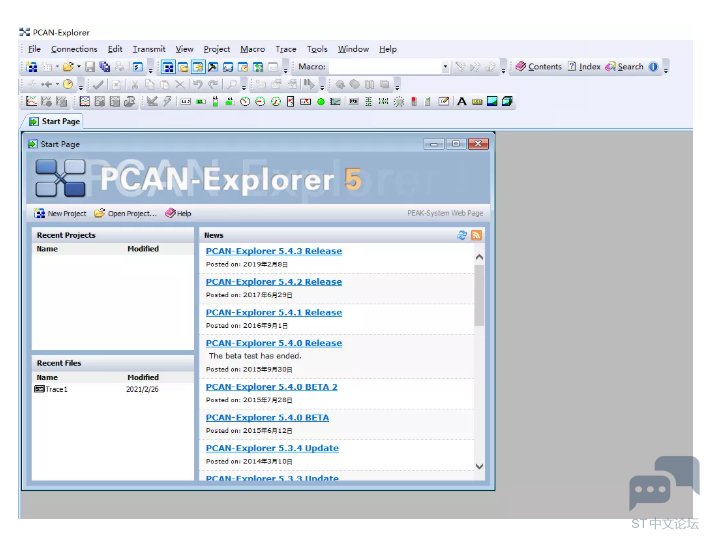

重点还是固件,第一个先说重磅的,PCAN固件!
7 Y& K  p! X0 a5 x6 q, n+ u我会在附件里打包我编译好的代码和二进制文件可以直接USB烧写

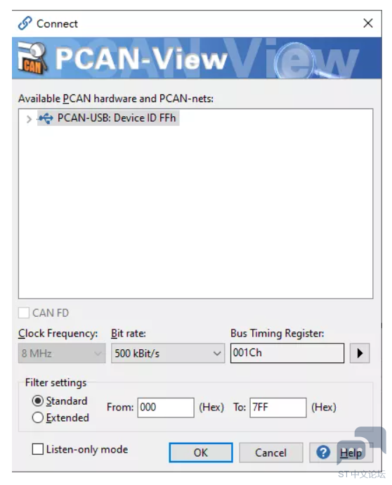

6 T1 U  o. R0 Q7 C* u. u3 ~. r6 o烧写PCAN固件之后,CANable摇身一变就成了PEAK CAN-USB,直接可以使用PEAK的官方驱动以及软件(pcan-view/ pcan-explorer 5),甚至基于peak开发的其他二次开发软件(比如国内的一些新能源车上位机,奇瑞,北汽这些)。# J5 q! q! {$ Q& x9 j
目前使用下来和原装PCAN的兼容性还是相当不错的,但是注意不要用于ECU/PLC程序刷新,程序下载到到中途会出错,这个问题还需要进一步优化。但是想想原装PCAN动辄2000的价格,100多块钱的canable加上这个PCAN固件是真的香啊。

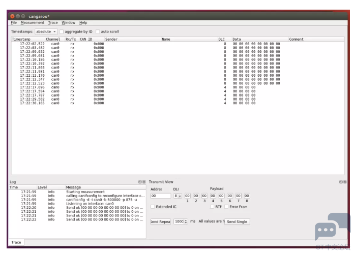

candleLight固件的图形化上位机叫做cangaroo。
: {4 H5 C: t6 X# F" {6 {cangaroo是candleLight固件专用的、简单易用的can总线调试软件,麻雀虽小五脏俱全,对于一般的can调试开发完全够用,而且专门针对汽车逆向工程增加了通过can id分类接收到的can数据帧,并且当某个id的数据帧活跃时会进行高亮显示以便于观察分析。
. E" [4 Q8 }- J0 R5 N4 o
# a& R0 C& F5 W3 b5 Q' [
# B6 D# b: n: P! @
& \9 W+ ~) k4 H4 m4 O1 H% Y; {9 _9 ~) j
        支持Windos/Linux (Ubuntu发行版本)% U4 g4 l7 z0 F
        最大支持同时接入32个CANable模块( Z4 E- q+ I+ u& z- {1 D$ D' A
        数据帧时间戳& n5 d. V( A' a1 d& \
        支持数据日志保存
8 B+ B$ O3 k$ [, C  K0 o! f8 q        支持CAN DBC 文件协议解析
2 g9 H+ ~; r. D- K. j5 R        软件绿色免安装

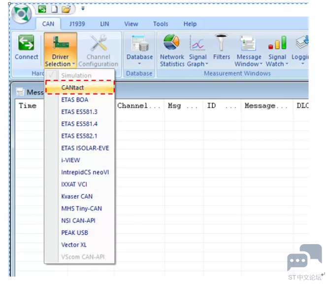

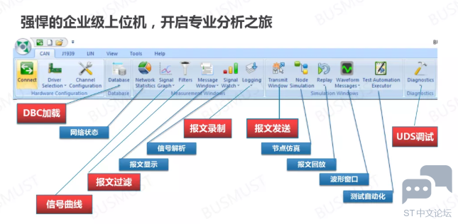

candleLight固件还支持BUSMASTER(这个也就很厉害了,用过的都懂),BUSMASTER是一款功能强大的专业级CAN总线调试软件,不仅能够应对一般的CAN调试开发,还一个用于设计,监测,分析与模拟CAN网络的开源的开放式总线PC软件。BUSMASTER已被RBEI概念化,设计与开发,同时基于CANvas软件工具。- }; u0 B6 g% c  _
不过candleLight固件需要下载增加BUSMASTER增加了cantact设备支持的版本。

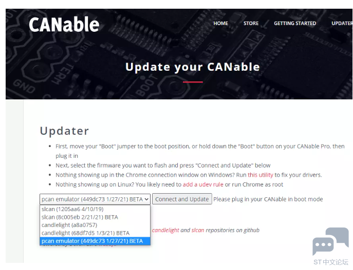

" P+ c) d$ P+ Q4 x* o1 |web在线烧写固件
9 [9 }6 A8 R$ G7 i4 v/ f5 t如果只是想copy一个来用用,不需要去自己编译烧写,可以直接用STM32的USB DFU通过USB下载固件,我会在附件资料提供相应的软件和文档说明,并提供编译好的几个固件。
7 E3 }( ?5 w0 p8 v9 O: p这个真的超级方便了,意味着你不需要任何烧写器或者准备任何固件编译的环境,只要有谷歌浏览器,就能随时随地切换固件,是不是很强大!
/ q0 f. x, \3 K6 d

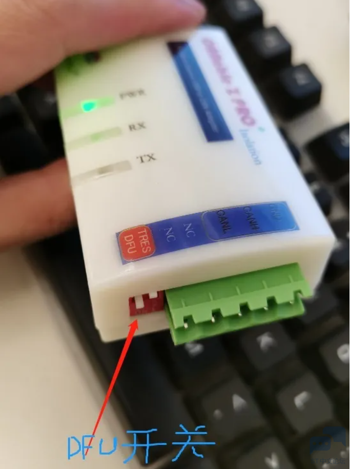

用谷歌浏览器打开这个页面,把canbale的DFU拨码开关按下去,在用USB连接电脑。选择需要烧写的的固件类型,再点connect and update就可以直接通过网页进行烧写。

注:这个网页上只能烧写canable的官方固件,自行编译的固件无法烧写(现在该页面已经支持烧写PCAN固件了!给力)。( |+ u, N0 b+ O# Y6 v" [8 O

2 S7 `* [4 |) U' m. t5 ccanbale的DFU拨码开关按下去,连接电脑USB线会识别成“STM32 BOOTLOADER”
! I7 H$ I. k0 ^1 M* J9 v识别成功后,双击运行之前创建的flash.cmd文件,会看到开始烧写的进度,如下就是烧写完成了
