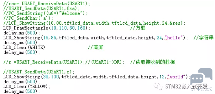

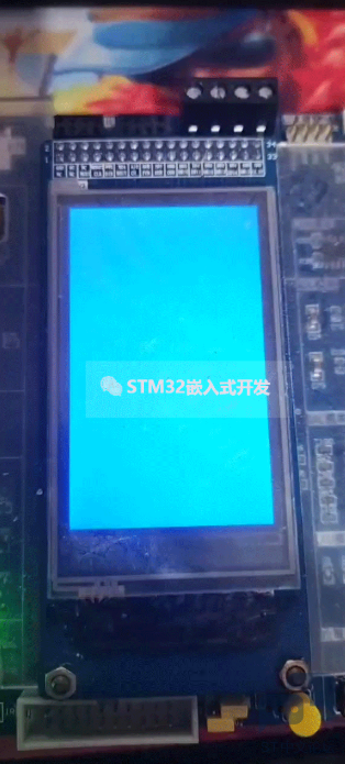

STM32开发板有很多配套LCD例程,如下图就是开发板上最常见的一种TFTLCD屏。商家会给封装好一些LCD函数,大家能学会如何点亮一个LCD。
    在主函数中加入上述代码就可以轻松实现下面输出字符串、画矩形块、清屏等效果。
+ B) i5 l9 V7 Y! E

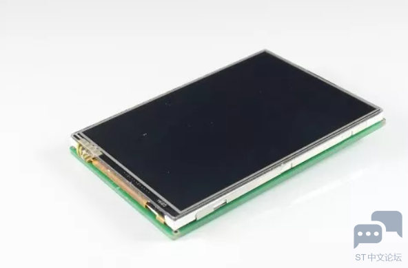

TFT lcd
    TFT LCD,也就是我们常说的彩屏。通常像素较高,例如常见的2.8寸,320X240像素。4.0寸的,像素800X400。这些屏通常使用并口,也就是8080或6800接口(STM32 的FSMC接口);或者是RGB接口,STM32F429等芯片支持。其他例如手机上使用的有MIPI接口。
    总之,接口种类很多。也有一些支持SPI接口的。除非是比较小的屏幕,否则不建议使用SPI接口,速度慢,刷屏闪屏。玩STM32常用的TFT lcd屏幕驱动IC通常有:ILI9341/ILI9325等。

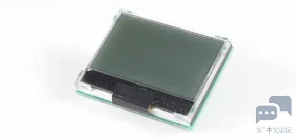

    很多人可能不知道COG LCD是什么,我觉得跟现在开发板销售方向有关系,大家都出大屏,玩酷炫界面,对于更深的技术,例如软件架构设计,都不涉及。使用单片机的产品,COG LCD其实占比非常大。COG是Chip On Glass的缩写,就是驱动芯片直接绑定在玻璃上,透明的。实物像下图:
    这种LCD通常像素不高,常用的有128X64,128X32。一般只支持黑白显示,也有灰度屏。
    接口通常是SPI,I2C。也有号称支持8位并口的,不过基本不会用,3根IO能解决的问题,没必要用8根吧?常用的驱动IC:STR7565。

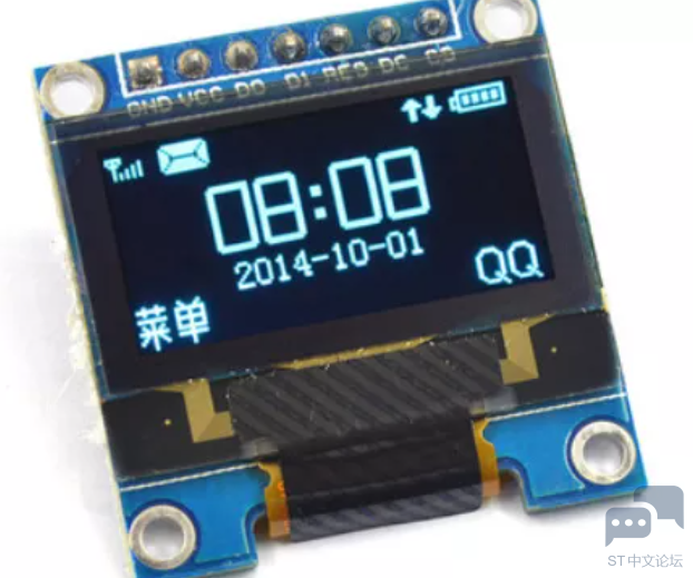

OLED lcd
    买过开发板的应该基本用过。新技术,大家都感觉高档,在手环等产品常用。OLED目前屏幕较小,大一点的都很贵。在控制上跟COG LCD类似,区别是两者的显示方式不一样。从我们程序角度来看,最大的差别就是,OLED LCD,不用控制背光。。。。。实物如下图:
    常见的是SPI跟I2C接口。常见驱动IC:SSD1615。

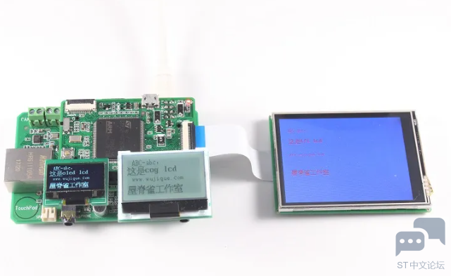

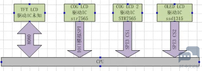

硬件场景
    接下来的讨论,都基于以下硬件信息:
1、有一个TFT屏幕,接在硬件的FSMC接口,什么型号屏幕?不知道。
2、有一个COG lcd,接在几根普通IO口上,驱动IC是STR7565,128X32像素。
3、有一个COG LCD,接在硬件SPI3跟几根IO口上,驱动IC是STR7565,128x64像素。
4、有一个OLED LCD,接在SPI3上,使用CS2控制片选,驱动IC是SSD1315。

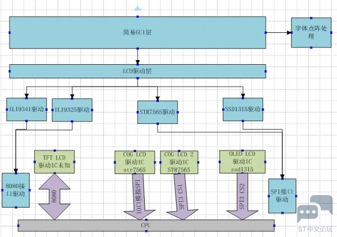

    我们设计了如下的驱动框架:
    设计思路:
    1、中间显示驱动IC驱动程序提供统一接口,接口形式如前面说的_lcd_drv结构体。
    2、各显示IC驱动根据设备参数,调用不同的接口驱动。例如TFT就用8080驱动,其他的都用SPI驱动。SPI驱动只有一份,用IO口控制的我们也做成模拟SPI。
    3、LCD驱动层做LCD管理,例如完成TFT LCD的识别。并且将所有LCD接口封装为一套接口。
    4、简易GUI层封装了一些显示函数,例如划线、字符显示。
    5、字体点阵模块提供点阵获取与处理接口。
    由于实际没那么复杂,在例程中我们将GUI跟LCD驱动层放到一起。TFT LCD的两个驱动也放到一个文件,但是逻辑是分开的。OLED除初始化,其他接口跟COG LCD基本一样,因此这两个驱动也放在一个文件。

总体流程
    前面说的几个模块时如何联系在一起的呢?请看下面结构体:
  1. /*  初始化的时候会根据设备数定义,
    ' y0 O5 h! G) N+ W' i% e% O7 u2 w3 k) c
  2.     并且匹配驱动跟参数,并初始化变量。7 w# k: v5 X3 E2 Q2 \4 }
  3.     打开的时候只是获取了一个指针 */
    $ z, y5 E8 u' z6 f
  4. struct _strDevLcd5 ]' o0 t+ z8 O: K
  5. {
    % u8 @# Q/ G, x* F) J5 k& Y" R
  6.     s32 gd;//句柄,控制是否可以打开/ }7 X- |* O5 J0 _$ e( [$ V
  7. / P* r$ ]3 P; m& p: g' x! N
  8.     LcdObj   *dev;
    ) ~) i" l3 t+ Y
  9.     /* LCD参数,固定,不可变*/  x4 V# C5 Z2 B
  10.     _lcd_pra *pra;+ l. I1 ?! D2 y* p! A
  11. 2 D3 @$ u8 T3 B) @
  12.     /* LCD驱动 */
    : V) b/ V. @0 N0 R  w
  13.     _lcd_drv *drv;
    8 u2 m! S& D+ Y
  14. ) J& Z" W$ x" L4 D$ Q" A
  15.     /*驱动需要的变量*/2 J+ d4 r) @' x, v" N' n
  16.     u8  dir;    //横屏还是竖屏控制:0,竖屏;1,横屏。9 o5 g/ D9 J/ O6 z; C7 g
  17.     u8  scandir;//扫描方向3 N( _6 k4 l/ G" C
  18.     u16 width;  //LCD 宽度4 u1 |) i$ x2 g5 S. n# ?
  19.     u16 height; //LCD 高度' ^1 o6 O3 a6 N  B9 M2 z: h. v
  20. ! \- ?+ t- g* `+ l% w
  21.     void *pri;//私有数据,黑白屏跟OLED屏在初始化的时候会开辟显存
    1 A/ y( F, M7 W3 W, L
  22. };
, w# n6 \) ]2 p* k  S* e  I, E
    每一个设备都会有一个这样的结构体,这个结构体在初始化LCD时初始化。
成员dev指向设备树,从这个成员可以知道设备名称,挂在哪个LCD总线,设备ID
  1. typedef struct2 l% n& y5 r; f; [8 @6 t3 _& G
  2. {$ z% M5 D- c' r
  3.     char *name;//设备名字
    . Q' E& L, Z4 B* |, E
  4.     LcdBusType bus;//挂在那条LCD总线上) G; F- [: E5 F1 s
  5.     u16 id;  T$ B$ ]9 M$ [
  6. }LcdObj;
6 R2 a2 k' F  H/ i6 u
成员pra指向LCD参数,可以知道LCD的规格。
  1. typedef struct5 u3 t: ~$ G+ [  G0 f. D
  2. {* q& u# K- K% f+ j7 C0 ]
  3.     u16 id;1 ?) S, x+ A/ ^( N% @9 o& F; s
  4.     u16 width;  //LCD 宽度  竖屏. I! N6 }2 f; b' a8 `( g
  5.     u16 height; //LCD 高度    竖屏
    3 ~" A1 L. ]. U# ^
  6. }_lcd_pra;
5 {! Q- S5 x6 R  T& l
成员drv指向驱动,所有操作通过drv实现。
  1. typedef struct  1 A8 K  Y9 m6 }* T* X9 B. j
  2. {
    8 i9 v! V" p( v2 M7 e$ ]7 N
  3.     u16 id;1 X' X9 }/ E) h- m, S$ a% Z
  4. : o! l+ [+ x3 b2 |
  5.     s32 (*init)(DevLcd *lcd);
    0 U, u3 @' H$ l2 k( Q
  6. 6 W5 K$ o2 s+ x' [6 T' W
  7.     s32 (*draw_point)(DevLcd *lcd, u16 x, u16 y, u16 color);  }6 ~, x1 A$ j* C( \+ Z
  8.     s32 (*color_fill)(DevLcd *lcd, u16 sx,u16 ex,u16 sy,u16 ey, u16 color);
    ( q& h7 h& d9 K  o! C+ W- c
  9.     s32 (*fill)(DevLcd *lcd, u16 sx,u16 ex,u16 sy,u16 ey,u16 *color);4 d. T, P( C7 W+ O2 o7 z
  10. 2 U5 V8 m. {) R9 {+ \, ^
  11.     s32 (*prepare_display)(DevLcd *lcd, u16 sx, u16 ex, u16 sy, u16 ey);
    " J% n4 r9 O: Z  F+ ]8 W
  12. ; o" N7 C" q0 a$ q0 \
  13.     s32 (*onoff)(DevLcd *lcd, u8 sta);
    1 n) e2 b3 h3 r. G" ^; y
  14.     void (*set_dir)(DevLcd *lcd, u8 scan_dir);% X) K( p* }. |. d8 V: f4 m
  15.     void (*backlight)(DevLcd *lcd, u8 sta);
    9 L! }6 B/ K6 j' h, v2 ]- ]0 y- d
  16. }_lcd_drv;
! u) u9 v  y* B1 ?! `" D) H9 y' L2 _! h
  • 成员dir、scandir、 width、 height是驱动要使用的通用变量。因为每个LCD都有一个结构体,一套驱动程序就能控制多个设备而互不干扰。
  • 成员pri是一个私有指针,某些驱动可能需要有些比较特殊的变量,就全部用这个指针记录,通常这个指针指向一个结构体,结构体由驱动定义,并且在设备初始化时申请变量空间。目前主要用于COG LCD跟OLED LCD显示缓存。+ O* _5 j' R" _, w
    整个LCD驱动,就通过这个结构体组合在一起。
    1、初始化,根据设备树,找到驱动跟参数,然后初始化上面说的结构体。
    2、要使用LCD前,调用dev_lcd_open函数。打开成功就返回一个上面的结构体指针。
    3、显示字符,接口找到点阵后,通过上面结构体的drv,调用对应的驱动程序。
    4、驱动程序根据这个结构体,决定操作哪个LCD总线,并且使用这个结构体的变量。

  8.     /*  打开三个设备 */$ o2 _0 R/ l2 y1 B# P$ R( i2 l
  9.     LcdCog = dev_lcd_open("coglcd");& P( r" a% D- m: _! \1 G
  10.     if(LcdCog==NULL)
    # R& A9 b0 x2 X) `8 p
  11.         uart_printf("open cog lcd err\r\n");
    3 Z1 `) p! _: c& t2 I
  12. . |9 w; C' P1 S0 K4 x8 B
  13.     LcdOled = dev_lcd_open("oledlcd");5 Y+ I1 o$ m4 O& k. }% T
  14.     if(LcdOled==NULL)4 ]$ ^, w9 S/ ~$ g7 O
  15.         uart_printf("open oled lcd err\r\n");8 Y* W  Z, X' x9 X& U0 `
  16. ( u" Z* Z' x( r$ B
  17.     LcdTft = dev_lcd_open("tftlcd");
    4 ~8 R  [! E" z) L) l% I
  18.     if(LcdTft==NULL)+ F5 T/ }: G  y, @" ?, w1 o
  19.         uart_printf("open tft lcd err\r\n");9 B: h' A9 t+ _# Q- H: f  {
  20. : X# k5 g( A: N1 L6 {9 O2 L
  21.     /*打开背光*/
    ! A1 _. f/ E3 d; H' V7 Y- F
  22.     dev_lcd_backlight(LcdCog, 1);. j% c  j9 F0 ~1 ~
  23.     dev_lcd_backlight(LcdOled, 1);
    8 }0 R2 \2 d$ v) {1 H2 X% S3 n* ]
  24.     dev_lcd_backlight(LcdTft, 1);
    5 J" v' T& Z# f! p9 i+ I$ t5 L
  25. & P! q5 y) U6 C- T* L
  26.     dev_lcd_put_string(LcdOled, FONT_SONGTI_1212, 10,1, "ABC-abc,", BLACK);& o+ {( Z* V$ k  k( Q
  27.     dev_lcd_put_string(LcdOled, FONT_SIYUAN_1616, 1, 13, "这是oled lcd", BLACK);2 s: @& z+ w" F2 ?& R
  28.     dev_lcd_put_string(LcdOled, FONT_SONGTI_1212, 10,30, "www.wujique.com", BLACK);" c' z; T# b" v5 W4 g
  29.     dev_lcd_put_string(LcdOled, FONT_SIYUAN_1616, 1, 47, "屋脊雀工作室", BLACK);1 j) X  h. A* Y2 B- B. t4 d
  30. 7 Y1 k3 |/ b1 h( _: h# [8 Y
  31.     dev_lcd_put_string(LcdCog, FONT_SONGTI_1212, 10,1, "ABC-abc,", BLACK);8 U! {; e6 L2 }# N9 a" f% H. ]
  32.     dev_lcd_put_string(LcdCog, FONT_SIYUAN_1616, 1, 13, "这是cog lcd", BLACK);& x9 a- s4 U$ _8 X: ]/ F6 p- C  n
  33.     dev_lcd_put_string(LcdCog, FONT_SONGTI_1212, 10,30, "www.wujique.com", BLACK);7 C2 k8 q: C/ h9 `; A4 O( T' E, E
  34.     dev_lcd_put_string(LcdCog, FONT_SIYUAN_1616, 1, 47, "屋脊雀工作室", BLACK);1 U7 _* U( m/ ^( n) ]- o
  35. * C: N$ h4 D6 z3 g' u) |1 L/ n
  36.     dev_lcd_put_string(LcdTft, FONT_SONGTI_1212, 20,30, "ABC-abc,", RED);* r9 s: ?' v1 H7 L
  37.     dev_lcd_put_string(LcdTft, FONT_SIYUAN_1616, 20,60, "这是tft lcd", RED);
    4 y& w- Z- w* P( j+ d8 i
  38.     dev_lcd_put_string(LcdTft, FONT_SONGTI_1212, 20,100, "www.wujique.com", RED);7 q/ M$ f- o2 y6 Z0 Y* o5 g
  39.     dev_lcd_put_string(LcdTft, FONT_SIYUAN_1616, 20,150, "屋脊雀工作室", RED);
      v" j6 J% q8 G2 L( s- I+ C
  40. , g+ k$ ^* K" _3 o6 r
  41.     while(1);
    & d8 p$ S5 I9 G/ b
  42. }
7 _5 V" ~% q1 c- x7 m
    使用一个函数dev_lcd_open,可以打开3个LCD,获取LCD设备。然后调用dev_lcd_put_string就可以在不同的LCD上显示。其他所有的gui操作接口都只有一个。这样的设计对于APP层来说,就很友好。显示效果:
