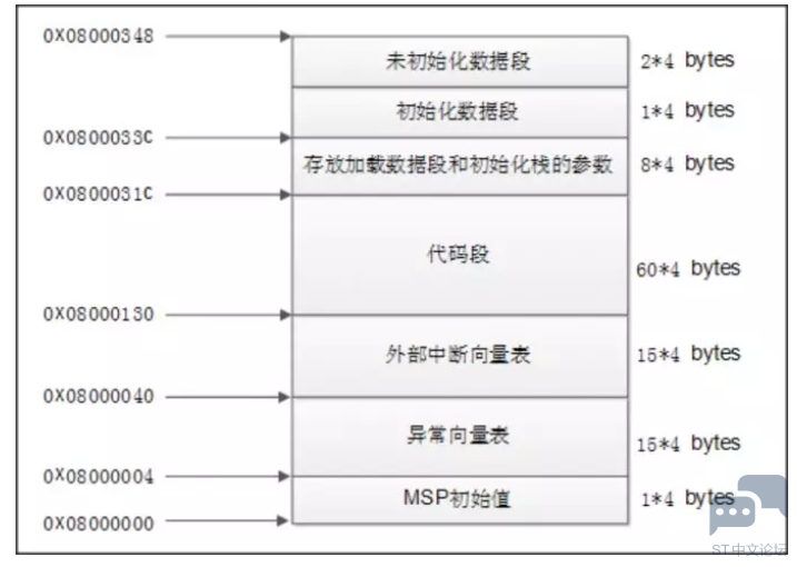

2 程序在Flash上的存储结构
    在真正讲解启动过程之前,先要讲解程序下载到 Flash上的结构和程序运行时(执行到main函数)时的SRAM数据结构。程序在用户Flash上的结构如下图所示。下图是通过阅读hex文件和在MDK下调试综合提炼出来的。
    上图中:
  • MSP初始值由编译器生成,是主堆栈的初始值。
  • 初始化数据段是.data
  • 未初始化数据段是.bss

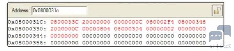

加载数据段和初始化栈的参数
    加载数据段和初始化栈的参数分别有4个,这里只讲解加载数据段的参数,至于初始化栈的参数类似。
  1. 0x0800033c  Flash上的数据段(初始化数据段和未初始化数据段)起始地址
      B9 g- v3 O/ C/ O9 N8 w1 \- `, w% l
  2. 0x20000000  加载到SRAM上的目的地址
    6 [2 K4 b+ N5 F2 L) E
  3. 0x0000000c  数据段的总大小2 k: S- O' s% i- i- G
  4. 0x080002f4  调用函数_scatterload_copy
$ M' m4 D, k; |: B, E% T4 d6 f
    需要说明的是初始化栈的函数-- 0x08000304与加载数据段的函数不一样,为 _scatterload_zeroinit,它的目的就是将栈空间清零。

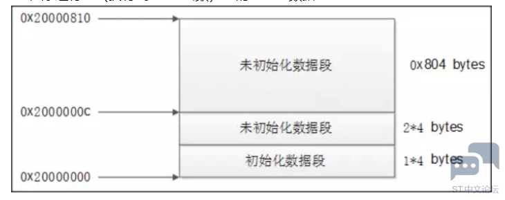

3 数据在SRAM上的结构

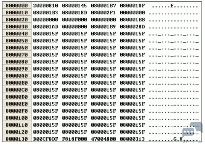

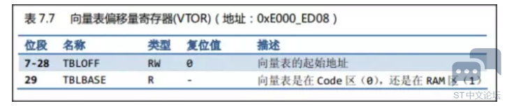

    刚上电复位后,硬件会自动根据向量表偏移地址找到向量表,向量表偏移地址的定义如下:
    调试现象如下:
    看看我们的向量表内容(通过J-Flash打开hex文件)
    硬件这时自动从0x0800 0000位置处读取数据赋给栈指针SP,然后自动从0x0800 0004位置处读取数据赋给PC,完成复位,结果为:
  1. SP = 0x02000810
    ' T$ D; D, h% W& i, s; S% l" J, g
  2. PC = 0x08000145
