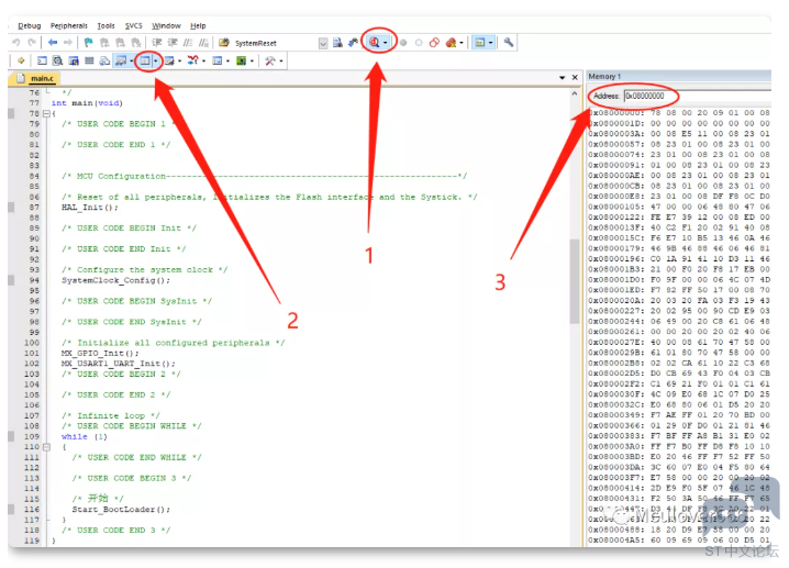

正常情况下, 我们写的程序都是放在STM32片内Flash中(暂不考虑外扩Flash). 我们写的代码最终会变成二进制文件, 放进Flash中 感兴趣的话可以在Keil>>>Debug>>>Memory中查看, 右边Memory窗口存储的就是代码

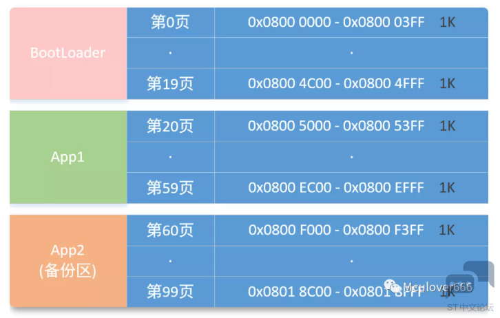

进行分区

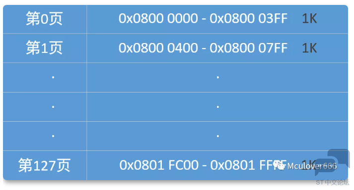

既然我们写的程序都会变成二进制文件存放到Flash中, 那么我们就可以进一步对我们程序进行分区. 我使用的是F103RB-NUCLEO开发板,他的Flash一共128页, 每页1K.见下图:

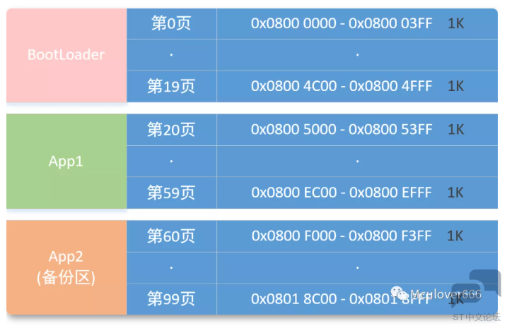

以它为例, 我将它分为三个区.BootLoader区、 App1区、 App2区(备份区)具体划分如下图:
  • BootLoader区存放启动代码
  • App1区存放应用代码
  • App2区存放暂存的升级代码

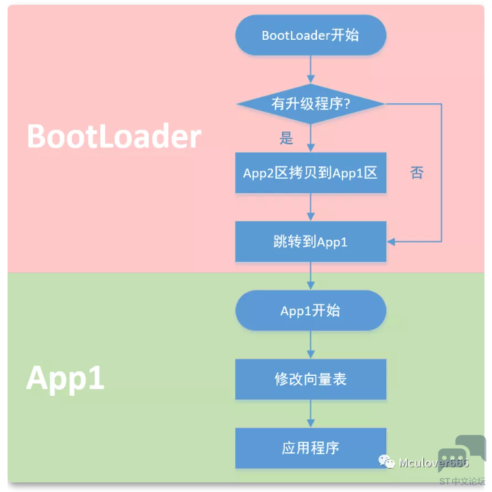

总体流程图
  • 先执行BootLoader程序, 先去检查APP2区有没有程序, 如果有就将App2区(备份区)的程序拷贝到App1区, 然后再跳转去执行App1的程序.
  • 然后执行App1程序, 因为BootLoader和App1这两个程序的向量表不一样, 所以跳转到App1之后第一步是先去更改程序的向量表. 然后再去执行其他的应用程序.
  • 在应用程序里面会加入程序升级的部分, 这部分主要工作是拿到升级程序, 然后将他们放到App2区(备份区), 以便下次启动的时候通过BootLoader更新App1的程序. 流程图如下图所示:

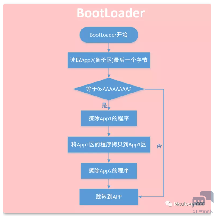

流程图分析
以我例程的BootLoader为例:
我将App2区的最后一个字节(0x0801FFFC)用来表示App2区是否有升级程序, STM32在擦除之后Flash的数据存放的都是0xFFFFFFFF, 如果有, 我们将这个地址存放0xAAAAAAAA. 具体的流程图见下图所示

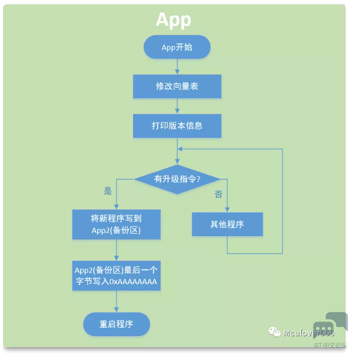

流程图分析

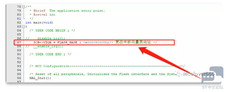

以我例程的App1为例:
  • 先修改向量表, 因为本程序是由BootLoader跳转过来的, 不修改向量表后面会出现问题;
  • 打印版本信息, 方便查看不同的App版本;
  • 本例程的升级程序采用串口的Ymoderm协议进行传输bin文件. 具体的流程图见下图所示:
      v; n$ Q5 Y1 `$ \: R

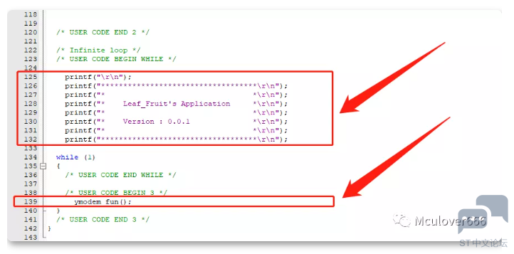

  • 主函数添加修改向量表的指令
    8 Z) _- A8 k6 \& F
  • 打印版本信息以及跳转指令0 \  ^  j9 R- o) T4 y7 Z0 [; Z. z
  • YModem相关的文件接收部分, N' k; m$ J& f

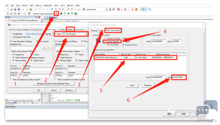

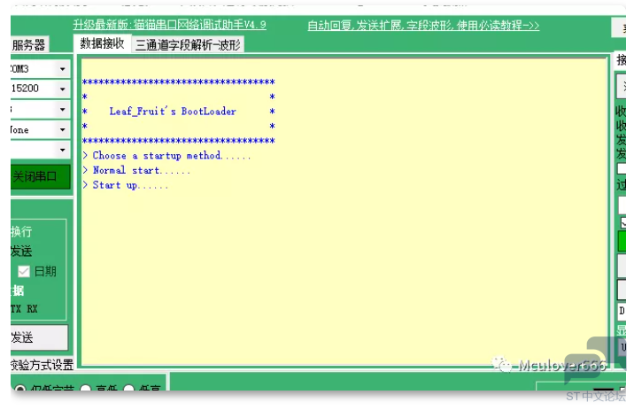

BootLoader的下载
  • BootLoader的代码默认是最开始的所以不需要特别设置代码的下载位置
  • 按照下图, 修改擦除方式为Erase Sectors, 大小限制在0X5000(20K)
    & q6 F% F1 |6 e4 h* T* f
  • 烧录代码
  • 运行, 通过串口1打印输出, 会看到以下打印消息
  • 说明BootLoader已经成功运行; m0 M, a; d% B& |: e# E( T

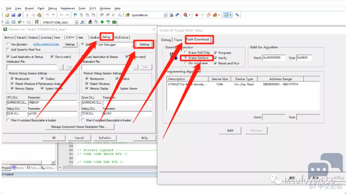

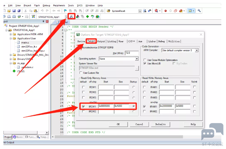

App1的下载
  • App1稍微复杂一点, 需要将代码的起始位置设置为0x08005000
  • 同时也要修改擦除方式为Erase Sectors, 见下图" Y$ k( ^% l( h( l7 s  j
1 e% V3 X, C& {& |7 z( u

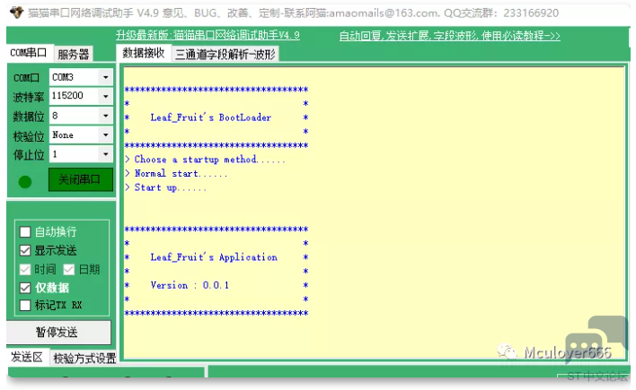

  • 烧录代码
  • 说明BootLoader已经成功跳转到版本号为0.0.1的App1
    ( x7 F' o& e7 r6 Q5 F8 V3 o1 X

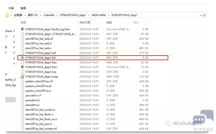

生成App2的.bin文件
  • Keil如何生成.bin文件, 请参考这篇博文 Keil如何生成.bin文件
      q0 \% Y, _* @
https://blog.csdn.net/weixin_41294615/article/details/104656577
  • 修改代码, 把版本号改为0.0.2, 并且编译并且生成.bin文件
  • 生成好之后你会得到一个.bin结尾的文件, 这就是我们待会儿YModem要传输的文件( ~+ B) }' K& d4 l) D" e. n
