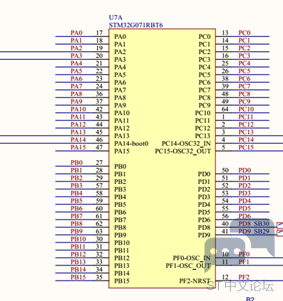

G0是ST新推出的系列,我手上的是ST官方送出的STM32G070RB-NUCLEO板,在峰会上有幸获得。拿到这个板子的第一反应是觉得,它跟STM32F103RB长得好像啊,但一看原理图才发现,G0满满的IO口,IO的占用率高了好多.。  B' @' b1 x; p- A0 q
