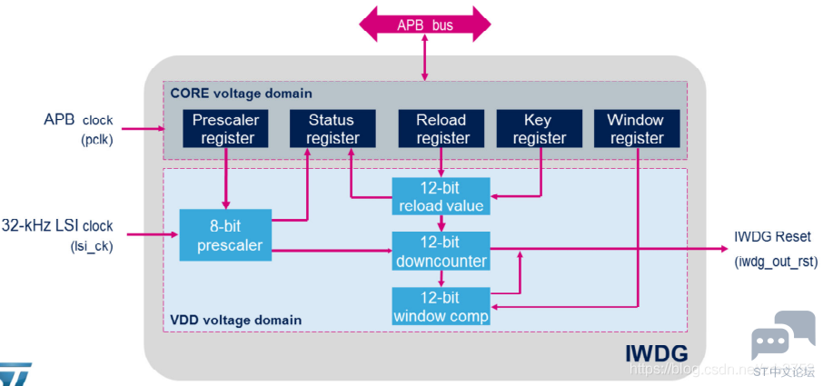

# I' q  Q8 |& n# X& j: U 框图" n: k5 @  S7 u8 G. b9 S0 _6 l
8 r/ m; Q# J4 X" ~$ H. p9 a
5 R6 M' b! A! w! W' e  g2 s. N/ s0 Q0 j7 f8 W2 G
寄存器接口位于VDD电压域中。 看门狗功能位于VDD电压域中,在停止和待机模式下仍然起作用。

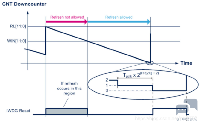

0 U, D& ^& r2 [' S! _  d类窗口看门狗用法
9 ?7 K* Y4 c2 c+ x) {0 x5 G( C通过在IWDG窗口寄存器(IWDG_WINR)中设置适当的窗口,IWDG也可以用作窗口看门狗。如果在计数器大于IWDG窗口寄存器(IWDG_WINR)中存储的值的同时执行重载操作,则将提供复位。IWDG窗口寄存器(IWDG_WINR)的默认值为0x0000 0FFF,因此如果不更新,则禁用窗口选项。窗口值一改变,就执行一次重装操作,以便将递减计数器重置为IWDG重装寄存器(IWDG_RLR)的值,并简化周期数计算以生成下一 个重装。2 h" N8 L* @, {4 ~' O, V, |

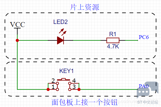

6 Q1 `; B1 A- U8 L7 m  u4 aPA0引脚设置GPIO_EXTI0,GPIO mode为:"External Interrupt Mode with Rising edge trigger detection",GPIO设为Pull-down

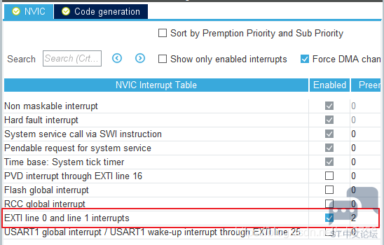

在NVIC中,勾选EXTI0外部中断使能,优先级2* v; F6 q9 n* [/ m

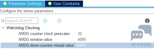

IWDG,勾上"Activated"使能看门狗,时钟分频系统32,向下重载计数值(down-counter reload value)4095,其他默认值  H- H; P* A/ c4 I1 U+ C
超时时间t=4095*32/32000=4.095s7 C& l) H+ e7 l) g" b

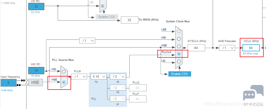

% z+ ?( K$ C4 v( v8 \2 l配置时钟树

; X( D! a- ]# g, {# i. F) V' A1 p1 } IWDG窗口寄存器
6 b  E# w+ ]7 x3 \9 N通过设置这个寄存器,让IWDG也有类似窗口看门狗的功能,当递减计数器的值小于窗口寄存器值且大于0x0时才能更新IWDG_RLR的值,在范围之外更新计数器引起芯片重启。6 ^1 k8 s/ M, f1 X( B  x

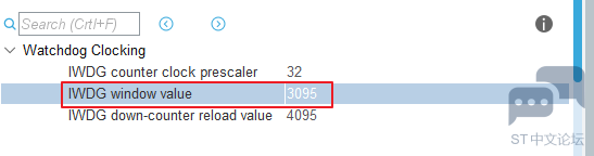

! j* a* x" k6 w保持前面工程设置不变,修改window value的值为3095,意思是1秒之后,3.095秒之内喂狗就不会引起重启
