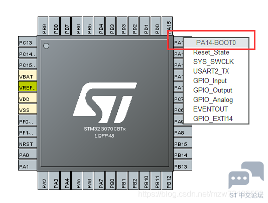

/ h9 K- l# h. k5 o/ M之前用过STM32G070CBT6,这个芯片的BOOT0是和PA14在一起的:; v+ {$ q- G7 N& ]- ^2 \5 Q
4 w  e# f' b+ M- ?2 M. Y+ l; f
3 j2 o$ I! k* {+ D1 |9 `) F
8 b9 y- Q$ I7 U这个比较简单,我们知道PA13和PA14是芯片的SWD接口,我们只需要在这个引脚上下拉一个100K的电阻即可。这样,SWD功能和BOOT0的功能都兼顾到了,系统复位或者启动的时候,检测到PA14-BOOT0的电平为低电平,然后正常启动之后,这个引脚可以作为IO或者SWD功能使用。
# C* y' s  s' x/ v9 ]

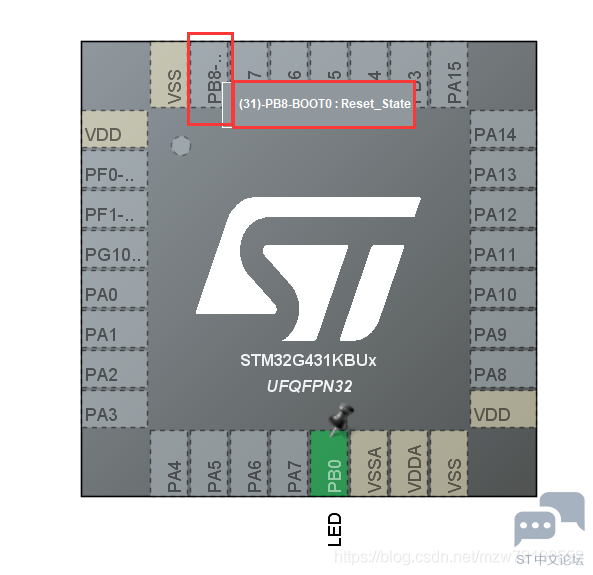

0 E, K4 [* d; w; U! T* J1 }: {# u但是对于新使用的STM32G431KBU6来说,上述的方法就行不通了,如下图:
5 l5 ]; a# V, U8 p5 N, ]7 E. X) x# f( S: z* M5 ?1 b/ k
& J; ~* ?( J+ s: c. V3 I3 E) ]) r' }- X7 e' D& Q- h
从上面CUBE MX 的引脚图中也可以看到,31脚的名称叫做PB8-BOOT0,我在一个设计中把PB7和PB8当作硬件IIC使用,这就需要给这两个引脚外挂4.7K上拉电阻。而按照通常的启动方式来看,我们要从主flash启动,需要启动时BOOT0引脚的电平为地电平,而IIC总线外挂了4.7K上拉电阻,使得无论如何都不能让启动瞬间这个引脚电平为低电平。; i# F, {/ U7 H5 t& z- s

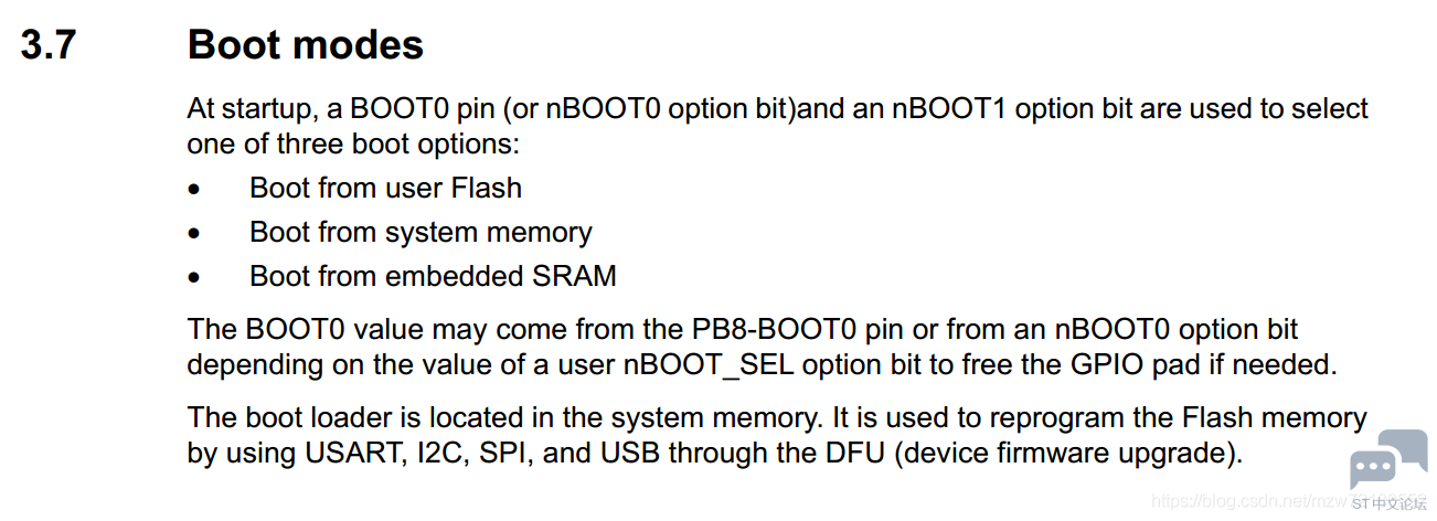

这时候不要怕,我们翻看手册DS12589,可以看到:0 ~6 d0 Z: J* R! @7 Q9 b7 Y
8 ^8 r; c, E) H
" c' ?4 v% w1 x# j1 R6 N
+ ^1 C* _. l  o- b也就是说BOOT0我们可以通过PB8-BOOT0这个引脚来设置,也可以通过Option Byte中的nBOOT0 option bit来设置,现在我们不能通过前者来设置,只能通过Option Byte中的nBOOT0 option bit来设置系统的启动方式了。' K9 W! i, n  Y) T' h

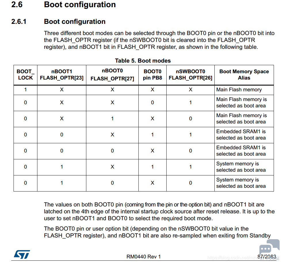

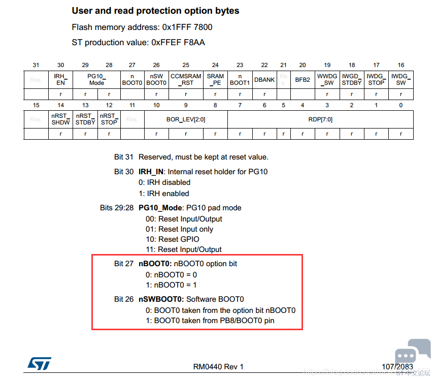

$ w5 b6 d0 X' g我们在用户参考手册RM0440中可以看到:" x& I; H1 ?) E2 [
: Y2 D9 G0 r1 c( K  h) a% D
7 A$ f+ Q. `! G$ |- Z4 D
: p/ o; W3 T3 z需要通过把nSWBOOT0位设置为0来选择使用软件BOOT0而不是使用PB8-BOOT0来作为BOOT0的设置项,接下来把nBOOT0位设置为0就可以达到和使用PB8-BOOT0下拉到地一样的启动效果。

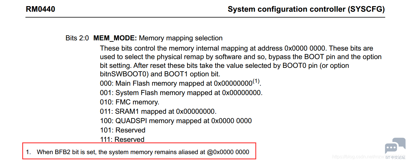

另外需要注意的地方是用户参考手册RM0440的这个位置:8 C  Y0 i% t" v& a) ]
  S. B  t! I2 Y; O4 |, s
& `5 {4 b& J5 {8 w, L5 m9 @; }
' Q7 a7 g+ C6 @- \9 Z. R以及
. O7 X; \+ x) d4 D  o) X, w9 y
) n3 Z- D) L4 v( B, u( j; Z* |
8 b/ N# O; b6 R2 ~0 Q8 d

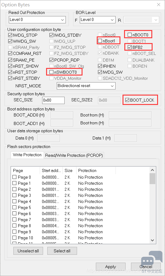

$ m' y  W# M- G6 U5 [3、使用STM32 ST-LINK Utility来操作,这个只能通过STLINK来连接目标板,连接上之后,点击Target,然后点击Option Bytes之后,按照下图修改即可实现目的:
