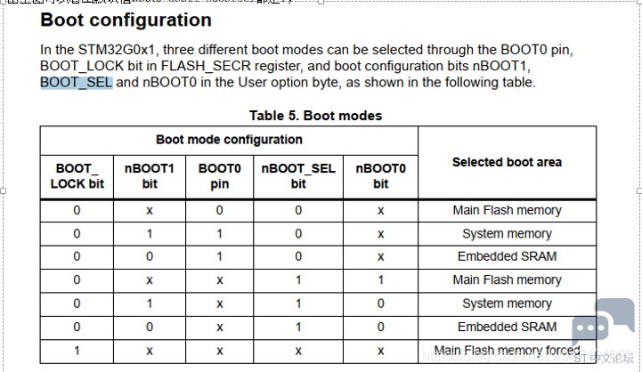

+ A( S  x* B5 _" c) E" P1 I9 I先解答问题1:因为Stm32g031芯片默认是从main flash区启动的,且默认boot0 pin 不起作用,所以不会进入bootloader状态。原因如下:
# x+ Q4 J4 n8 t) Y/ S; B) i7 _  n3 X% o! G  n% q8 F  S
芯片的启动配置设置如下:
6 o( ]6 h- V% \3 o6 K. V1 q/ b9 P3 v; a1 y
. b5 l0 u" y5 S7 C8 o  U$ ^
7 a/ {: {; M8 G/ o* U, a( o$ B

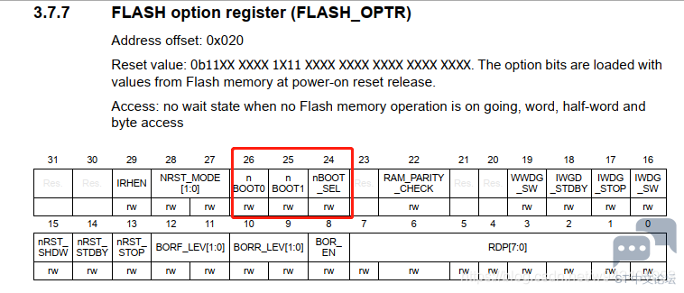

如上表所致,芯片的启动配置由boot_lock bit、nboot1 bit、nboot0 pin、nboot_sel bit、nboot0 bit决定。! u4 v' }' h, y6 B' N
( G7 M' s1 }4 ?" \; D
boot_lock bit是强制从main flash区启动的配置位,默认是0,即没有强制从main flash区启动。
4 n5 w" Y% E9 B2 _0 u3 O8 _0 d, f% P$ G
于是启动方式由nboot1 bit、nboot0 pin、nboot_sel bit、nboot0 bit决定。当nboot_sel bit为0时启动方式由nboot1 bit、nboot0 pin决定,即此时用户可以通过boot0管脚进行启动方式的设置,可以使用ISP下载方式。) M1 R6 ]1 y, o4 D9 {

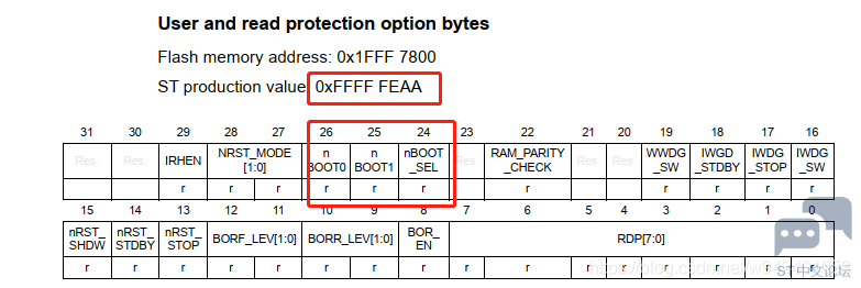

6 T$ w- I0 a: ]4 K' S9 W' C但是很不幸的是Stm32g031芯片默认nboot_sel bit为1,即下载方式由nboot1 bit、nboot0 bit决定的,而nboot1 bit、nboot0 bit的默认值都为1,从而导致Stm32g031芯片默认是从main flash区启动的,且默认boot0 pin 不起作用。
/ Q+ V' c( A. L; W, B/ }2 V* k: {$ y4 N
nboot1 bit、nboot_sel bit、nboot0 bit所在寄存器地址及初始值如下:
6 R8 A( n$ v5 X, w1 \: K5 z! B% T# t5 r: ]0 B6 {
. u- L, _) z  E, M+ y

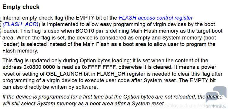

3 x- Q* I! J; _. N+ a  t/ v为何新的Stm32g031芯片可以使用ISP烧写,但也只能写一次,第二次不行了呢。原因如下:/ \+ x# r) B$ T6 v- P2 _
4 P+ @+ W, n6 V
芯片刚开始启动会检查main flash区有没有代码,要是0x08000000没有代码,就进入bootloader状态,要是有代码就从main flash区运行;/ J' x9 ]0 L, @. `5 u
8 }" ?  D" h( w8 X* H7 q6 e芯片使用手册原文如下:. a8 B$ S# r  |
/ j( Q6 Z; ]1 z* s% ^8 ]
( m' b8 H1 w$ d9 |; l" }5 K$ D8 J" _
翻译:
1 v9 f$ Q" m+ \2 Z4 j- p8 A" ]" p) h& {6 b9 h; o, |2 a
内部空检查标志(FLASH访问控制寄存器的EMPTY位(FLASH ACT))的实现是为了允许引导加载程序轻松地对原始设备进行编程。当BOOT0引脚将主闪存定义为目标引导区时,使用此标志。 设置该标志后,该设备将被视为空设备,并且选择了系统内存(引导加载程序)而不是主闪存作为引导区域,以允许用户对闪存进行编程。/ n# c$ \* w* i. `. {0 b1 b
$ g4 g: j: r* e* e; G$ p/ X该标志仅在Option字节加载期间更新:当地址0x0800 0000的内容读取为0xFFFF FFFF时置1,否则将其清除。 这意味着在对原始设备进行编程以在系统复位后执行用户代码之后,需要进行电源复位或将FLASH_CR寄存器中的OBL_LAUNCH位置1以清除该标志。 EMPTY位也可以直接由软件写入。
$ ~6 d1 X' T. y1 X' p2 `+ D& O
9 h2 H$ _% u6 ^: C# n如果是第一次对设备进行编程,但未重新加载选项字节,则在系统复位后,设备仍将选择系统内存作为引导区。
- H9 H* w7 H1 o1 F5 m5 e1 ^! D( v5 c
通过上面的翻译我们也就明白问题3的原因了:
9 a! e: n* f" Z+ ]/ g9 A1 o# @3 u" ]# a% i& W3 I
因为芯片首次运行进行了空位检查,此时的empty 标志位(即OBL_LAUNCH)已经置位了1,当使用swd烧写完程序后,无论是软件reset还是芯片的reset管脚复位,都无法把empty标志为清0,芯片会在每次的reset后都进入bootloader状态,而不会进入main flash区。只有断电重启,empty flag才会变成0,此时芯片才会进入main flash区运行。  S& |4 l2 i5 i0 g  n  I* S
1 h  |' s, w  ~- a$ ~% D3 U: s/ \
在首次断电重启后,后面的swd烧写就可随意reset了。% ~7 _6 v5 h& `3 b

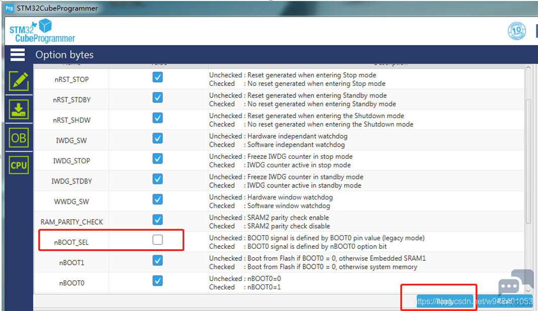

上面3个问题已经研究清楚了,那么如何更改芯片默认的启动方式呢,根据上面的分析,我们应该更改0x1fff 7800处寄存器的nboot_sel bit为0即可使用芯片的boot0管脚来决定芯片如何启动。更改方法如下:
/ `! ]/ }! ?, j, u& m

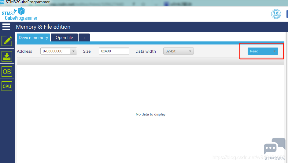

4 J; e# v' ~- U9 x方法1:使用STM32CubeProgrammer更改。
6 S! Q% m1 ~! Z& m5 L# i* A) J
* b, U- n% W0 S# Z6 O1:使用STM32CubeProgrammer成功连接芯片点击主界面read,如下图;
  c& Y6 S  @, o+ [7 E1 ?) m7 s
, ?5 m- m, x+ |$ O0 ?$ h& |
$ k3 v& }8 b: Q% v

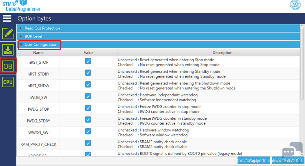

6 Y% R$ C. E( }- ?  g4 L2.读取成功后点击OB选项,然后选择User Configuration,会看的0x1fff 7800处所有bit的配置值;& {: N+ X5 }- E$ O" }& @0 I1 y( }' M
2 W1 `- G1 v( G7 Y" a
% U2 _% P: H# p' Q& q" l0 E8 w6 |8 M2 y6 U
+ ~  O9 A7 Y# b8 t1 O3 将nboot_sel后面的勾选去掉,点击apply,配置完成(此时可能会弹出读取失败啥的,就不用管了)。断电复位,此时芯片的启动方式就由boot0引脚决定了。要是想进bootloader模式就得上拉boot0了。7 A7 q7 O( j1 p

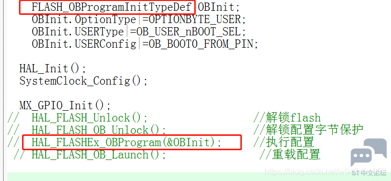

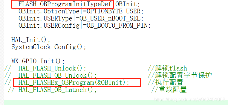

' Y8 P& z) f6 E& t( u方法2:在应用程序里改(理论上可以,但我改失败了,芯片成了砖!!!,至今不知道如何挽救)
: N) `! r/ N. n% q- E) y
5 j: U6 E& O3 I# M3 ^% D1 R" x为何理论可以改呢?因为芯片手册里对0x1fff7800寄存器起名了,且为rw状态:8 E  N! V, b; F, |: C
( O+ o0 F3 v) a) |8 |6 c" G; h. x
! G8 J* }% U5 Z5 ^
  ^9 ]- N. _7 I' ySt的hal库也提供了修改的库函数: r* o* y" q. w
2 g$ l( d7 t& {2 R* ]
$ N' [  w& D& r$ u$ J. j' z
" y5 a$ o1 P, U. ?* a
