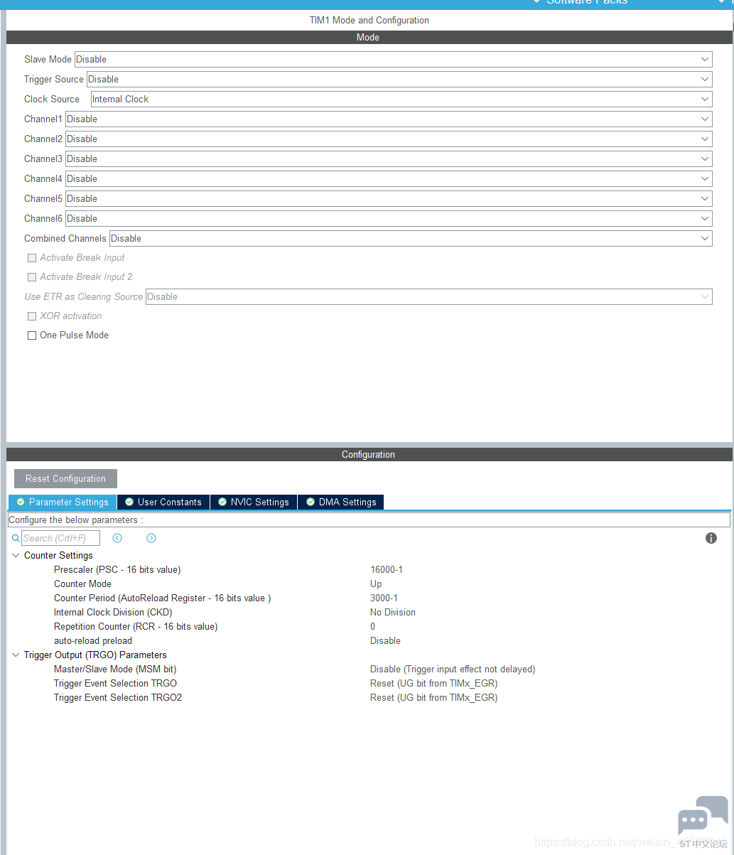

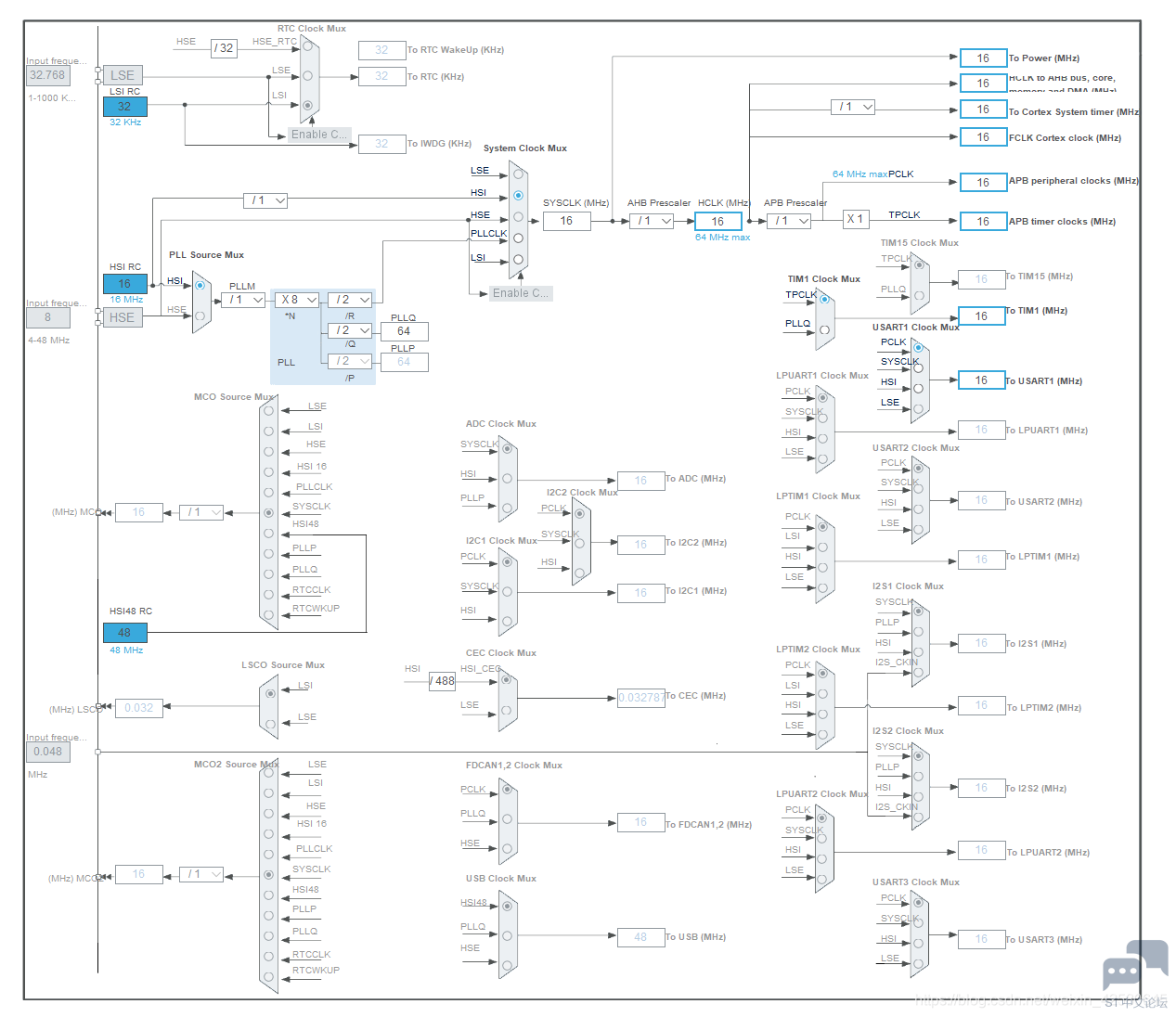

时钟配置3 o, {) J6 ]- P7 ^5 K# }+ `
3 q% C- a* e: ?) K) q* C* i# Z$ p7 k7 X1 }& Y" D( n
TIM配置' A5 U& ^% ]. F" s. F
; c! D- a! W! A
6 p  n; Z* A7 |! h2 V. s3s一次中断1 z$ J$ P  G0 p

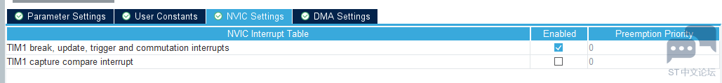

9 w' L  E$ z( O7 N1 h4 k中断配置
% v! t/ [2 l0 I
- O9 F$ s$ U& s& }% h
6 ~: o$ u8 O$ E( u3 K' ~开启
& t! ]4 S- E0 j7 E$ f. D8 K$ W
  1. HAL_TIM_Base_Start_IT(&htim1);
